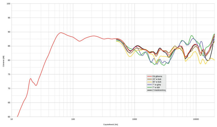

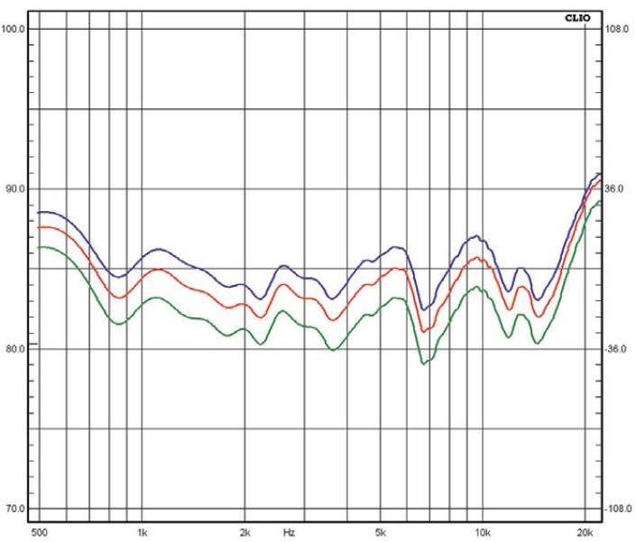

Wyniki pomiarów charakterystyk wykonane z odległości 1,5 m są obarczone błędem ze względu na specyficzne właściwości źródła liniowego. Z pomocą mogą przyjść regulacje poziomów w poszczególnych zakresach. Czułość 87 dB, impedancja znamionowa 4 Ω.

Dokładność, skupienie, kultura, wyrafinowanie, z dużym zasięgiem dynamiki i siłą basu. Precyzyjne i subtelne wysokie tony, naturalna, czysta średnica. Doskonałe różnicowanie, dokładna przestrzeń. Pełnia wrażeń w dokładnie wyznaczonym miejscu odsłuchowym.

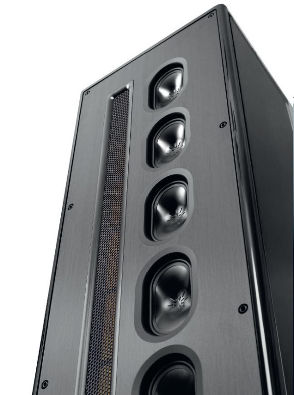

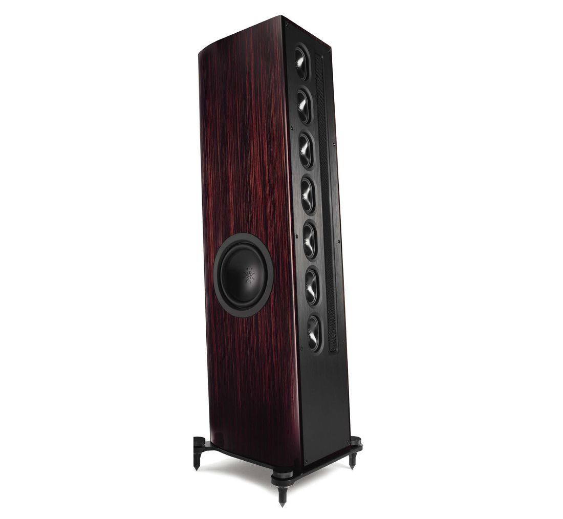

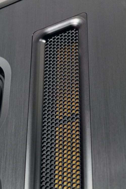

Przetwornik wysoki jest jeden, to "wstęga" o długości aż 85 cm, precyzyjnie prowadzona siłą 64 neodymowych sztabek ułożonych równomiernie za membraną.

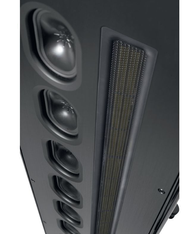

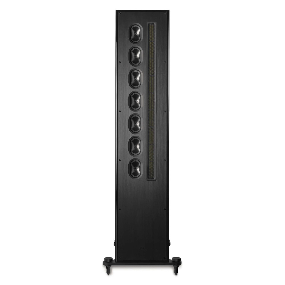

"Stadionowy" kształt głosników średniotonowych tym bardziej wydłuża układ złożony z siedmiu takich jednostek, do długości podobnej jak wstęga wysokotonowa.

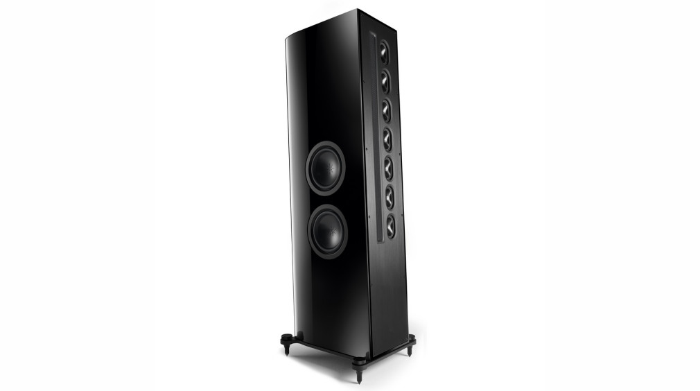

T+A Solitaire S 540 i S 530 - układ głośnikowy
Testujemy większe T+A Solitaire S 540, ale przedstawimy obydwie konstrukcje (S 530 zapewne nie będziemy testować). Najpierw ich wspólne założenia. To układy trójdrożne, w których sekcje średniotonowe i wysokotonowe mają formę źródeł liniowych. Podobny układ, tylko że w konwencji dwudrożnej, zrealizowała ćwierć wieku temu firma Dali, w swoim ówczesnym flagowym modelu Megaline (również z zespołem wstęgowych wysokotonowych).

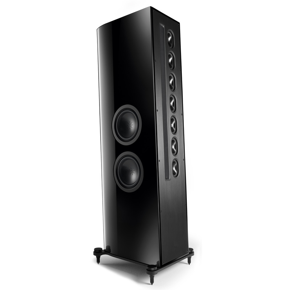

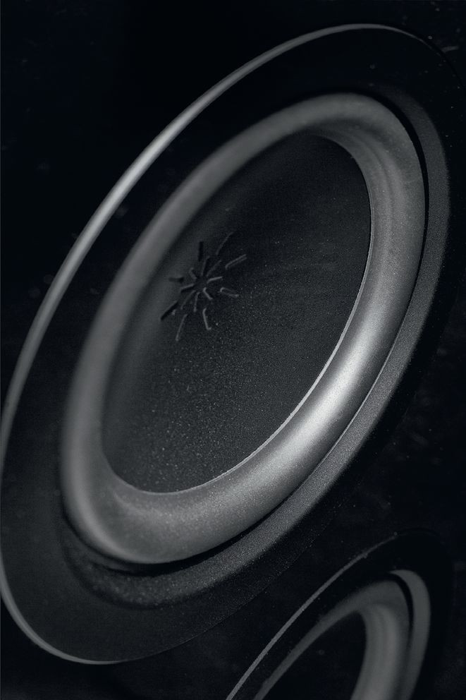

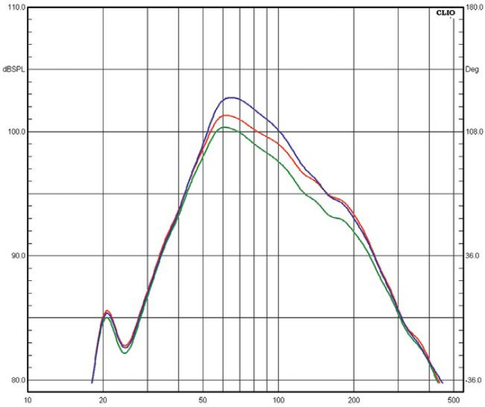

Na każdym boku zainstalowano parę 22-cm niskotonowych, pracujących w obudowie zamkniętej; nie tworzą one źródła linowego, w tym zakresie częstotliwości to praktycznie niemożliwe.

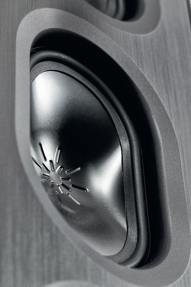

Głośniki tworzące sekcję (linię) średniotonową mają kształt "stadionów" o wymiarach 6 x 9 cm; wydłużony kształt pojedynczego przetwornika dobrze pasuje do koncepcji źródła linowego, do uzyskania jego wymaganej długości byłoby potrzebnych albo więcej głośników o średnicy 6 cm, albo tyle samo większych (9 cm), a większa całkowita powierzchnia membran sekcji średniotonowej, ani większa moc nie jest potrzebna, bo i tak jest już z dużym "zapasem".
Siedem średniotonowych to znacznie więcej, niż zwykle spotykamy w kolumnach tej wielkości (czy jakichkolwiek hifi), „bateria" wymuszona tutaj ideą źródła liniowego, a wysoka moc tej sekcji i związane z tym niskie zniekształcenia są już premią. Membrana ma od spodu ma "gwiazdowy stabilizator" zapewniający jej sztywność jak też rozproszenie rezonansów własnych, z zewnątrz widzimy tylko ułożone w gwiazdę bruzdy w centralnej części membrany.

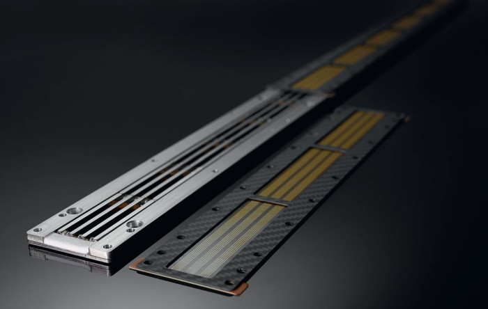

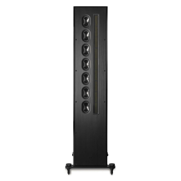

Głośnik wysokotonowy, nazwany Mag850, jest jeden, ale bardzo duży – długi na 85 cm, szeroki na 2,5 cm, a więc o powierzchni membrany ok. 200 cm (prawie takiej, jak w 20-cm głośniku niskotonowym). Ścieżka przewodząca wytrawiona jest w folii membrany, podzielona na trzy "tory", a układ magnetyczny składa się z 64 elementów ustawionych gęsto za membraną (po cztery sztabki na szerokości) zapewniających stabilne, jednorodne pole magnetyczne na całej długości.
Dzięki temu membrana porusza się w zgodnej amplitudzie i fazie na całej długości, dokładnie tak jak powinna w idealnym źródle liniowym (czego jednak nie można powiedzieć o zespole średniotonowym). Sekcja niskotonowa rządzi się innymi, lepiej znanymi prawami. Z powodów przedstawionych dalej, nie było możliwe stworzenie źródła liniowego w tym zakresie.

Sekcja niskotonowa Soliterów jest bardziej konwencjonalna, nie tworzy już źródła liniowego. 22-cm głośniki znajdują się na bocznych ściankach, naprzeciwko siebie, dzięki czemu wytwarzane przez nie siły, działające na obudowę, w dużym stopniu się znoszą (ich wektory mają przeciwne zwroty).
Potrzebne jest do tego jeszcze solidne wzmocnienie obudowy (związanie bocznych ścianek w pobliżu głośników) – to rozwiązanie dość często stosowane. "Przeciwnego zwrotu" (sił działających na obudowę) nie należy mylić z fazami promieniowanych fal – są one zgodne tak wewnątrz obudowy (wytwarzając w niej ciśnienie), jak i na zewnątrz, i w tym zakresie częstotliwości (poniżej 200 Hz) rozchodzą się falą kulistą.

Przetwornik wysokotonowy Mag 850 to wstęga o nadzwyczajnej długości 85 cm. Siła napędzająca, pochodząca z 64 magnesów neodymowych, jest równomiernie rozłożona na całej powierzchni, zapewniając pełną kontrolę nad prawidłowym ruchem (i kształtem) membrany.

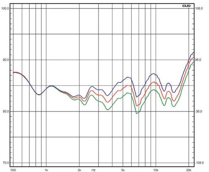

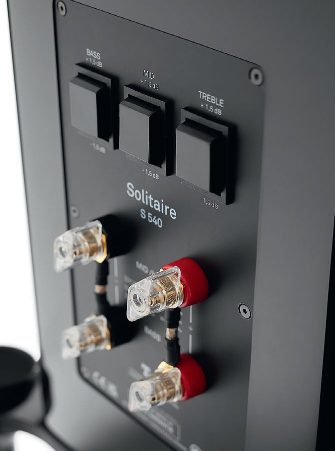

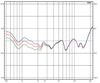

  • Regulacja poziomu
Często spotykanym w konstrukcjach T+A elementem wyposażenia jest regulacja poziomu w wybranych sekcjach (zakresach częstotliwości). Taka opcja od dawna budzi wątpliwości wielu audiofilów ("nie godzi się" manipulować dobrze zestrojoną charakterystyką, regulatory komplikują układ, ew. wydłużają ścieżkę sygnału), jednak są też dobre powody, aby mieć taką możliwość, a w tym przypadku – są one szczególnie ważne, o czym dalej.
Regulacja dotyczy wszystkich sekcji – niskotonowej, średniotonowej i wysokotonowej (wszędzie w zakresie +/-1,5 dB); przełączniki są umieszczone tradycyjnie – na płytce terminala przyłączeniowego.

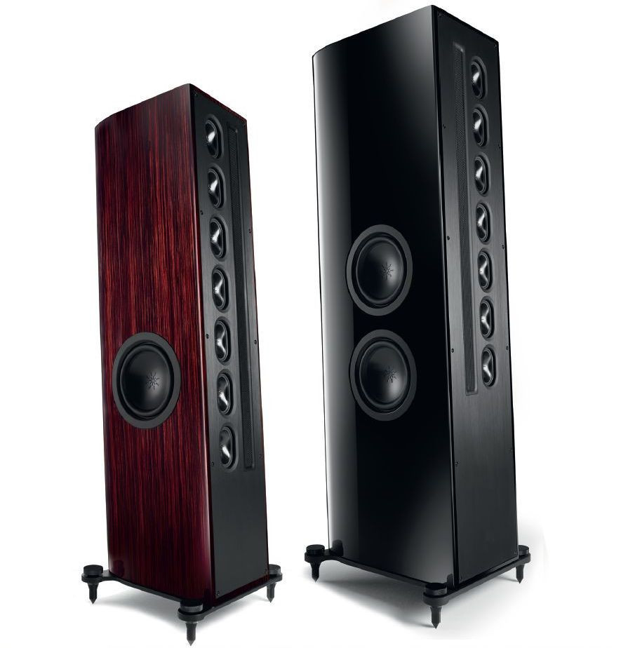

Przyszła wreszcie pora, aby wskazać różnicę między S 540 a S 530. T+A Solitaire S 540 są większe – wyższe; szersze i głębsze, bowiem zawierają cztery głośniki niskotonowe (po dwa na stronę), a S 530 – tylko dwa. Aby wzmocnić niskie tony S 530, dodano system bas-refleks (wylot znajduje się w podłodze obudowy, ujście jest swobodne dzięki wysokim nóżkom), natomiast S 540 to system zamknięty z jego lepszą odpowiedzią impulsową.
To nietypowy wybór o tyle, że firmy zwykle są konsekwentne w stosowaniu określonego typu obudowy w całej serii, a nawet w całej ofercie. Natomiast konstruktorzy T+A są elastyczni, nie boją się różnych rozwiązań, dobierają je pod kątem konkretnych potrzeb i możliwości, bowiem wiedzą, że porządny bas można uzyskać na różne sposoby.
Przy tej okazji wspomnijmy znów linię transmisyjną, która kiedyś była "tour de force" kolumn T+A; obecnie wciąż jest stosowana w serii Criterion, i na pewno producent nie robiłby tego, gdyby miał świadomość, że nie jest to dobre rozwiązanie. Ale "dobre" nie znaczy, że najlepsze w każdej sytuacji, i w Soliterach nie było na linię miejsca.
Czytaj również: Co to jest obudowa z linią transmisyjną?

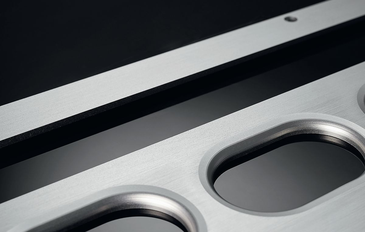

    Front obudowy, do którego zainstalowano głośnik wysokotonowy i średniotonowy, jest masywnym panelem aluminiowym, z dodaną od tyłu warstwą tłumiącą.
"Liniowe" sekcje średnio-wysokotonowe są dokładnie takie, jednak w miejscu odsłuchowym w określonej odległości będą tworzyć trochę różne charakterystyki ze względu na różne wysokości, na jakich znajdują się centra (mimo że teoretycznie fala cylindryczna zapewnia stabilność w takim zakresie kątów, jakie tutaj wchodzą w grę), jak też różne szerokości frontów.
Środek układu średnio-wysokotonowego S 540 znajduje się na wysokości ok. 95 cm, a S 530 – ok. 80 cm. Wysokość 95 cm, o ile na niej ma się ułożyć najlepsza charakterystyka, wydaje się odpowiedniejsza (względem wysokości, na jakiej można spodziewać się głowy słuchacza), ale… obydwie kolumny są lekko pochylone do tyłu, więc tak wyznaczona oś główna S 530 dotrze do optymalnej wysokości w odległości kilku metrów, a oś główna T+A Solitaire S 540 – przejdzie ponad nią.

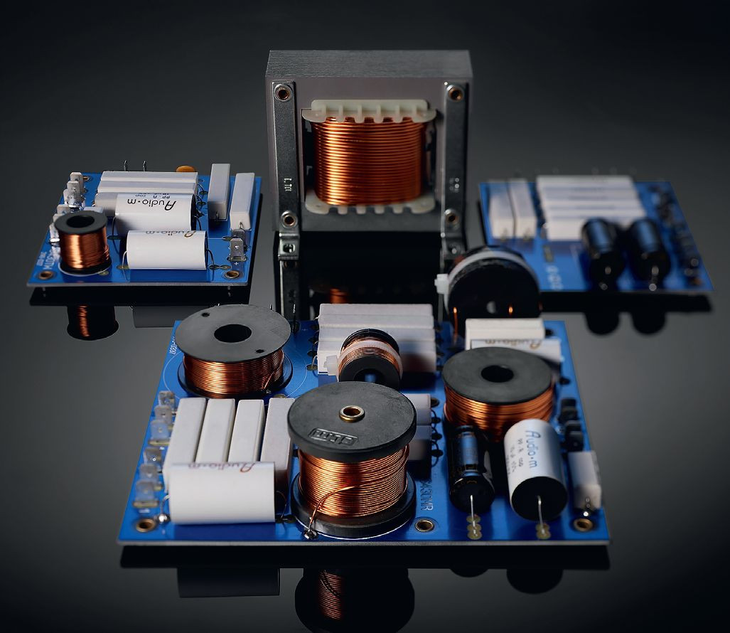

T+A Solitaire S 540 - zwrotnica
Zwrotnicę, zgodnie z układem trójdrożnym, podzielono między trzy płytki. Płytka u góry z lewej to najpewniej filtr wysokotonowego; dwa różnej pojemności kondensatory i jedna cewka wskazują na filtr 3. rzędu (z regulowanym tłumikiem na rezystorach).
Duża cewka pośrodku i płytka z prawej strony to filtr niskotonowego; najwyraźniej filtr 2. rzędu, duży zestaw rezystorów to linearyzacja impedancji i jednocześnie regulacja. Największa i "najbogatsza" płytka z przodu należy do średniotonowego – aż pięć cewek, pięć albo sześć kondensatorów i sporo rezystorów, a więc filtry wyższego rzędu, linearyzacje i regulacje.
Kondensatory w większości polipropylenowe, cewki powietrzne, ale w kilku miejscach rdzeniowe i elektrolity, a rezystory chyba wyłącznie ceramiczne. Nie wszyscy będą szczęśliwi, ale zastanówmy się – czy taka firma poświęciłaby poważne różnice brzmieniowe dla oszczędności na komponentach zwrotnicy? Czy raczej tych różnic nie stwierdza i nie marnuje budżetu na rzeczy z tej perspektywy niepotrzebne? Czy jeżeli nie stwierdza, to w T+A nie słuchają i nie słyszą? Czy raczej nie poddają się presji tych, którzy "słyszą"?

Trzy trójpozycyjne regulatory poziomów w poszczególnych sekcjach mogą się bardzo przydać i to z różnych powodów; nie tylko ustawienia, akustyki pomieszczenia i upodobań słuchacza, ale też specyfiki promieniowania źródła liniowego, które zmienia charakterystykę w funkcji odległości!

Producent publikuje eleganckie zdjęcie skomplikowanej zwrotnicy, ale wcale nie epatuje kosztownymi elementami.

Konstrukcje zawierają regulatory poziomów poszczególnych sekcji, które w tym przypadku, z powodów właśnie przedstawionych, mogą się bardzo przydać – aby wyregulować charakterystykę odpowiednio do odległości, w jakiej znajduje się słuchacz.
Do tego właściwa byłaby też instrukcja, rekomendująca określone korekty w zależności od odległości (w rodzaju tabelek, jakie przedstawia Wilson Audio dla optymalnego wyregulowania wzajemnej pozycji modułów swoich konstrukcji), jednak niczego takiego w instrukcji nie ma, a regulacje dedykowane są dość zwyczajowym sytuacjom, niemającym nic wspólnego ze szczególnymi właściwościami Soliterów.

Parę razy przyszło mi na myśl, aby zmniejszyć poziom basu (o -1,5 dB, przełącznikiem przy terminalu), ale ostatecznie tego nie zrobiłem… Trochę z lenistwa, a trochę dlatego, że wystarczyła mi świadomość, iż "w razie czego" można z basu spuścić trochę powietrza, a na razie jest dobrze tak, jak jest.

Miesiąc temu tłumaczyliśmy się z problemów związanych z prawidłowym pomiarem konstrukcji typu otwarta odgroda. Tym razem stanęły przed nami inne, a zarazem podobne trudności – z konstrukcją reprezentującą typ źródła liniowego.
Ogólną koncepcję, a nawet szczegóły, już przedstawiliśmy, trzeba jednak dodać, że stosowana przez nas metoda pomiarowa (kombinacja mls i pola bliskiego) nie sprawdza się najlepiej również w takich przypadkach (ale nawet komora bezechowa nie byłaby idealna), sposób działania źródła liniowego nadaje szczególne znaczenie odległości, w jakiej znajduje się mikrofon (a także słuchacz).
Przy okazji zapoznaliśmy się z pomiarami, jakie przeprowadził "Stereophile", testując mniejsze Solitaire S 530, co pomogło nam dojść do wniosku, że uzyskaliśmy nie mniej prawidłowe wyniki i warto je przedstawić, choćby z takimi zastrzeżeniami. Charakterystyka przetwarzania nie zachwyci zainteresowanych liniowością, słusznie lub nie, kojarzoną z neutralnością.
Sam słuchałem S 540 i na podstawie wrażeń nie podejrzewałbym, że sytuacja "obiektywnie" wygląda w taki sposób. Głosy były głęboko nasycone i niekrzykliwe, ale po takiej charakterystyce spodziewałbym się już ich poważnego obniżenia, pogrubienia, jak też przeciążenia i przyciemnienia całego brzmienia, co jednak nie miało miejsca, i niech mi tutaj ręka i uszy uschną, jeżeli kłamię. Nie odwołam ani nie zmodyfi kuję niczego, co napisałem w relacji odsłuchowej, bo nie ma ku temu powodu.
Odsłuchy odsłuchami, pomiary pomiarami, co boskie –Bogu, co cesarskie – cesarzowi. Korelacja pomiarów z brzmieniem ma swoje ograniczenia i tajemnice, co nie znaczy, że z jednego lub drugiego należy rezygnować, albo jedno do drugiej naginać. Napisano już o tym wiele poważnych artykułów, zastanawiały się nad tym najtęższe głowy.
Zasadniczy błąd tego pomiaru wynika z tego, że został przeprowadzony w odległości 1,5 m, a w rekomendowanej przez producenta odległości co najmniej 3,5 m charakterystyka na pewno zmieni kształt, z powodów wyjaśnionych kilka stron wcześniej.
Wraz ze wzrostem odległości, w zakresie niższych częstotliwości fala cylindryczna będzie zmieniać się w sferyczną, a ciśnienie będzie spadać szybciej; w zakresie wysokich dłużej pozostanie w formie fali cylindrycznej i ciśnienie będzie spadać wolniej.
Szacunki wskazują, że w odległości ok. 3,5 m wysokie tony mogą "odrobić stratę" ok. 3 dB, jaką widzimy na pomiarze wykonanym w odległości 1,5 m, ale nie możemy wykonywać pomiarów z takiej odległości z innych powodów, związanych w metodą mls.
Przejście na osie +/-7º (w górę i w dół, w płaszczyźnie pionowej) powoduje dodatkowe osłabienie w zakresie 1–4 kHz (nie jest to typowe dla fali cylindrycznej), a jednocześnie wzmocnienie w zakresie 5–10 kHz; o ile osłabienie można wyjaśnić pogorszeniem zgodności fazowej między przetwornikami średniotonowymi, o tyle wzmocnienie w zakresie działania przetwornika wysokotonowego… tylko tym, że pod takimi kątami "sumaryczna" korelacja fazowa między jego poszczególnymi fragmentami jest lepsza niż na osi głównej.
W związku z tym słuchacz, który usiądzie bardzo nisko albo wysoko, usłyszy inny dźwięk – z wycofanym "górnym środkiem", za to z wyeksponowaną dużą partią wysokich tonów. Chyba że w odległości 3,5 m wszystko się zmieni...
Co do rozpraszania w płaszczyźnie poziomej, to ponieważ liniowe sekcje średniotonowa i wysokotonowa są umieszczone obok siebie, a nie w jednej osi pionowej, ich współpraca fazowa (a także efekty odbić od krawędzi obudowy) i ostatecznie wypadkowa charakterystyka przetwarzania kształtuje się inaczej, gdy schodzimy w jedną stronę, niż w drugą.
W typowych kolumnach z wszystkimi przetwornikami ustawionymi w osi symetrii charakterystyka kierunkowa w płaszczyźnie poziomej jest symetryczna (a w S 540 symetryczna jest charakterystyka kierunkowa w płaszczyźnie pionowej, krzywe -7º i +7º są niemal identyczne).
Nie wykonywaliśmy pomiarów w obydwie strony, lecz odpowiednio do ustawienia rekomendowanego przez producenta. Zakłada ono, że głośniki średniotonowe znajdują się bliżej środka "sceny" (utworzonej przez parę kolumn), a osie kolumn biegną na zewnątrz miejsca odsłuchowego, więc znajduje się ono bliżej średniotonowych.
Charakterystyka z osi 15º (odpowiadającej sytuacji, gdy kolumny są lekko "skręcone") jest niemal idealnie zbieżna z charakterystyką z osi głównej, charakterystyka z osi 30º (gdy kolumny ustawimy osiami głównymi, a miejsce odsłuchowe utworzy z nimi trójkąt równoboczny) leży nieco niżej w zakresie 2–3,5 kHz i powyżej 7 kHz (to już "naturalna" właściwość samego wysokotonowego), pojawia się więc wtedy wybrzuszenie przy 5 kHz, które niekoniecznie będzie miłe dla ucha i takiego ustawienia teoretycznie nie polecamy.
Lepiej trzymać osi główne bliżej miejsca odsłuchowego, chociaż nie trzeba ich wycelować bardzo dokładnie. Szkody czynione przez maskownicę są niewielkie, w praktyce ograniczają się do lekkiego, lokalnego osłabienia przy ok. 15 kHz. Komu nie podoba się widok baterii głośników, może je bez skrupułów zasłonić.
Producent deklaruje bardzo szerokie pasmo 20 Hz – 45 kHz, ale nie podaje tolerancji decybelowej; żadna ze zmierzonych charakterystyk nie mieści się w standardowej ścieżce +/-3 dB, jednak bardzo prawdopodobne, że zmieściłaby się… w odległości 3,5 m. Względem średniego poziomu z całego pasma, spadek 6 dB w zakresie niskotonowym wypada przy 35 Hz. To całkiem dobry wynik dla obudowy zamkniętej.
Nieustalona jest przyczyna pojawienia się przy 20 Hz "ząbka", który jednak nie powinien mieć znaczenia dla brzmienia; uśrednione nachylenie charakterystyki jest typowe dla obudowy zamkniętej – 12 dB/okt. Pomiary w polu bliskim wskazują, że przecięcie charakterystyk sekcji niskotonowej i średniotonowej ma miejsce przy ok. 200 (w zasadzie zgodnie z informacjami producenta, który podaje 180 Hz).
Każda z tych sekcji daje w tym zakresie dużo energii przy ok. 200 Hz, stąd wybrzuszenie charakterystyki wypadkowej. Przechodzimy do regulacji. Na rys. 2. pokazujemy regulację sekcji niskotonowej, działa ona w zakresie około 60– 200 Hz, różnice między krzywymi osiągają maksymalnie 1,5 dB (zgodnie z założeniem).
Takie efekty przynosi najprawdopodobniej prosty obwód równoległej rezystancji, ewentualnie RLC, który linearyzuje impedancję w tym zakresie i zmienia charakterystykę fi ltrowania na łagodniejszą, usuwając pojawiające się powyżej częstotliwości rezonansowej podbicie. W pozycji maksymalnej (+1,5 dB) być może ten obwód jest całkowicie odłączony, w pozycji minimalnej (-1,5 dB) działa najskuteczniej, a w pozycji neutralnej – pośrednio.
Regulacje średnich i wysokich tonów (rys. 3, 4 i 5) też mają zapowiadaną amplitudę +/-1,5 dB. Biorąc pod uwagę "wyjściową" charakterystykę na rys. 1. (ustaloną w neutralnych pozycjach regulatorów), w celu jej lepszego zrównoważenia trudno rekomendować wzmocnienie średnich częstotliwości, gdyż sekcja średniotonowa pokrywa zakres od 200 Hz, a poziom do 500 Hz jest dostatecznie wysoki.
Można jednak wzmocnić wysokie, wówczas górna część pasma będzie lepiej zrównoważona z dolną, chociaż pozostanie osłabienie na samym środku pasma. To jednak tylko teoretyzowanie dla ustalenia lepszej charakterystyki w odległości 1,5 m, a w praktyce słuchacz będzie znacznie dalej, gdzie poziom wysokich tonów relatywnie wzrośnie i taka korekta wcale nie musi być potrzebna. Ustalenie optymalnych pozycji regulatorów to zdecydowanie domena prób odsłuchowych.
Bardzo dobrze, że w tak niekonwencjonalnej i trochę nieprzewidywalnej konstrukcji dostępne są regulacje przygotowane przecież nie po to, aby charakterystykę wyrównywać w idealizowanych warunkach (mogli to zrobić sami projektanci T+A, a to, co widzimy i słyszymy, na pewno jest celowe), lecz aby dostroić ją "na ucho".

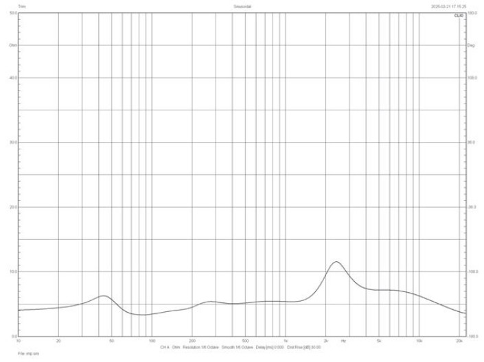

Charakterystykę modułu impedancji zmierzyliśmy przy neutralnym ustawieniu regulatorów; małe wzniesienie przy ok. 43 Hz to "pozostałość" po pojedynczym, wyższym szczycie, jaki na charakterystyce impedancji zaznacza głośnik (głośniki) w obudowie zamkniętej. Został on spłaszczony przez wspomniany obwód w zwrotnicy, linearyzujący impedancję (i obniżający poziom charakterystyki przetwarzania).
Nie zapisaliśmy impedancji przy innych pozycjach regulatorów, ale zaobserwowaliśmy, że wzniesienie przy 43 Hz rośnie w dodatniej pozycji regulatora i maleje przy ujemnej, co potwierdza przypuszczenia o rodzaju zastosowanego układu. Niewielkie zmiany, przy różnych pozycjach innych przełączników poziomów, pojawiały się również w zakresie średnio-wysokotonowym.
Minimalna wartość to ok. 3 Ω, występuje przy 85 Hz, co jednoznacznie kwalifi kuje S 540 jako konstrukcję znamionowo 4-omową. Producent w tej sprawie nic nie "kręci" (nie obiecuje wyższej impedancji). Poza tym niewielka zmienność w zakresie nisko-średniotonowym ułatwi pracę wzmacniaczowi, więc nie ma się czego obawiać.
