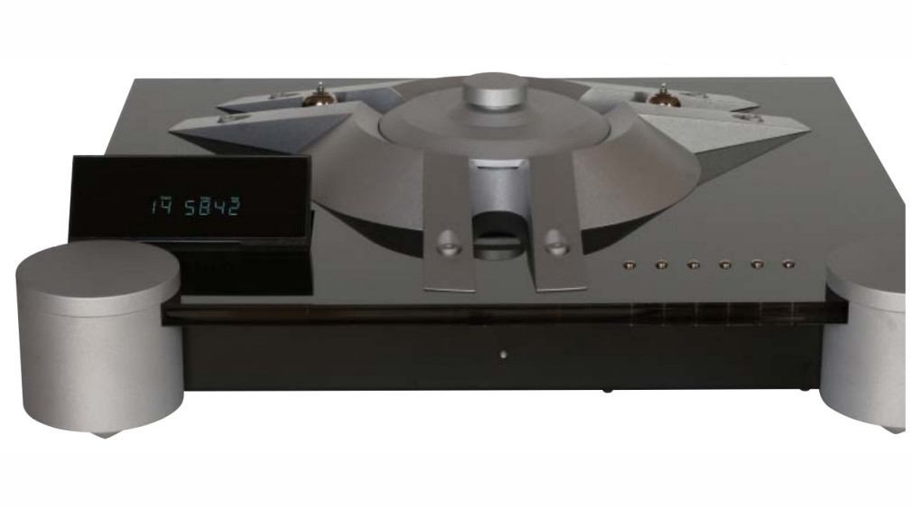

Pathos Endorphin to konstrukcja głównie z metalu i akrylu, ale i z wielu innych tworzyw, połączonych w perfekcyjny sposób. Kiedy po raz pierwszy widziałem Endorphina jeszcze w folderach reklamowych, gotów byłem założyć się, że prezentowane tam zdjęcia to wytwór komputerowych programów graficznych, plastyka i pewna sztuczna doskonałość kosmicznych kształtów sugerowała, że finalny produkt musi być bardziej ziemski.
Tymczasem rzeczywistość jest nie z tej ziemi. Ramę nośną obudowy odtwarzacza wykonano z grubych płatów blach i kątowników, to może mało oryginalne (w kontekście wyszukanej formy Pathosa), ale wciąż gwarantujące stabilną podstawę, a szkielet jest praktycznie niewidoczny, chyba że wywrócimy Pathosa na plecy.
Pathos Endorphin - front
Z przodu ulokowano dwie nogi - ogromne, metalowe walce zakończone groźnymi kolcami. Trzecia "noga" umieszczona jest z tyłu, jest też regulacja wysokości, co prawda już trzy punkty gwarantują płaszczyznę, ale możemy pokusić się o wypoziomowanie urządzenia, co zaostrzy apetyt przed audiofilską ucztą.
Na stalowych, pociągniętych czarnym, matowym lakierem blachach wspiera się górna płyta akrylowa, a na niej, niczym fragment pojazdu kosmicznego, metalowy kołnierz okalający mechanizm. Nad nim wpasowano masywny krążek wyglądający na ogromny docisk top loadera.
Zanim uruchomiłem urządzenie długo zastanawiałem się, jak to wszystko ma działać, wirujący metalowy dysk o tych gabarytach i masie wydawał mi się zbyt dużym obciążeniem dla napędu.
W rzeczywistości właściwy obrotowy dysk znajduje się wewnątrz krążka, a ciężka pokrywa pozostaje w bezruchu, mając za zadanie wycentrować utrzymać wirujące elementy. Kładąc docisk uruchamiamy schowany z boku miniaturowy stycznik, który daje zielone światło dla transportu.
Na górnej, półprzeźroczystej płycie umieszczono srebrne przyciski do obsługi. Design wziął tutaj górę nad funkcjonalności ą, ponad powierzchnię pleksi wystają tylko małe, nieoznaczone trzpienie, trzeba trochę się natrudzić (a przy okazji ubrudzić delikatną powierzchnię) by uruchomić odtwarzanie.
Fragmentem akrylowej pokrywy jest również niewielki wyświetlacz, który wkomponowano w ruchomy element z możliwością pochylenia aż do pionu.
