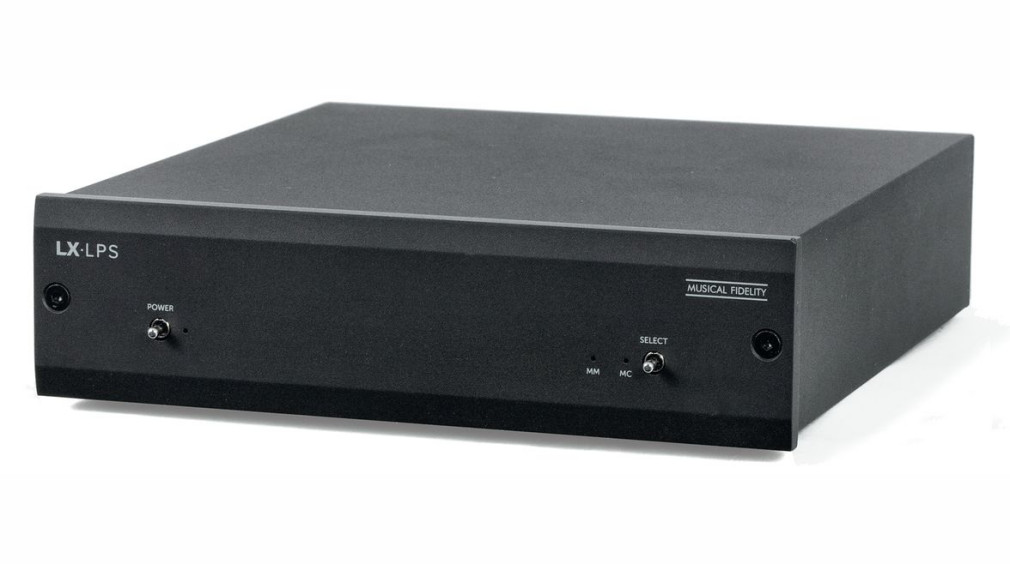

Seria LX została zapowiedziana wiosną zeszłego roku, ale zaprezentowany w marcu przedwzmacniacz gramofonowy Musical Fidelity LX-LPS jest do tej pory jedyną pozycją. Urządzenie jest dwukrotnie tańsze od MX-VYNL, a - jak zapewnia producent - jest konstrukcyjnie bardzo podobne. Zostało zamknięte w niewielkiej, ale dość ciężkiej skrzynce, wszystkie zewnętrzne panele są metalowe.
Przednia ścianka ma sporą grubość, zaznaczono na niej fazki w górnej i dolnej części, nawiązujące do "dużych" urządzeń Musical Fidelity. Ponieważ LX-LPS jest elegancki, możemy go ustawić na głównym "froncie" systemu; tym bardziej, że z przodu LX-LPS umieszczono włącznik sieciowy oraz przełącznik wyboru wejść.
Obydwa mają formę niewielkich hebelków, a kierunek "klikania" jest bez znaczenia; podobnie jest z wyborem wejść - jedno przewidziano dla wkładek MM, drugie - MC, aktywne wejście sygnalizują dedykowane diody.
Po włączeniu zasilania przedwzmacniacz potrzebuje chwilkę, by uaktywnić wszystkie obwody, stan przejściowy sygnalizuje brązowy kolor diody, zmieniający się na niebieski, gdy urządzenie jest gotowe do pracy.

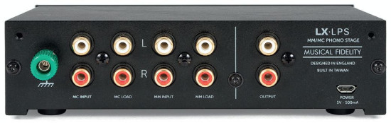

Na tylnej ściance znajduje się aż pięć par gniazd RCA, ale tylko trzy są wejściami i wyjściami sygnałów audio.

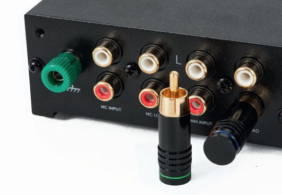

Chociaż przedwzmacniacz ma dwa wejścia i jedno wyjście, to wyposażono go aż w pięć par złącz RCA. Przeznaczenie trzech z nich jest już oczywiste, pozostałe dwa służą do konfiguracji, niezależnie dla toru MM oraz MC.
W opakowaniu znajdziemy specjalne wtyki RCA - "zworki", każda definiuje parametry wejść - decydując o charakterze obciążenia. Producent dostarczył jednak tylko jeden komplet zwór dla każdego trybu (dla MM - 47 pF; dla MC - 100 Ω), definiując je jako wartości "standardowe", odpowiednie dla większości produkowanych obecnie wkładek.
To pewne uproszczenie (choć bazujące na praktykach producentów wkładek), a system regulacji trudno w takiej postaci uznać za elastyczny. Oczywiście można wykonać, już samodzielnie, zwory o innych wartościach (rezystancji i pojemności), wlutowując w styki standardowych gniazd RCA elementy o pożądanej wartości.
Musical Fidelity LX-LPS wykorzystuje podstawową krzywą RIAA, czułości wejść ustalono na poziomie 3 mV dla toru MM i 0,3 V dla MC. Brak regulacji ma kompensować duża tolerancja dla przesterowania, co teoretycznie pozwoli podłączyć wkładki o wyższym poziomie sygnału.

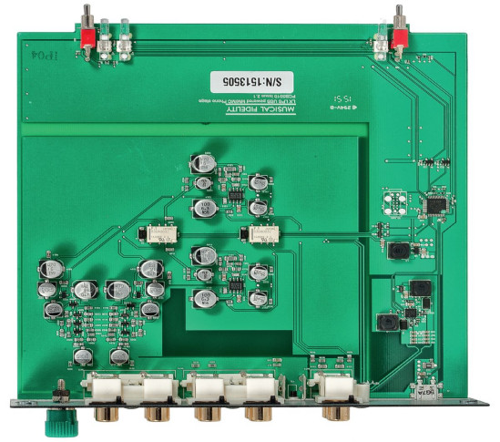

Konstrukcja przedwzmacniacza bazuje na układach z dwukrotnie droższego modelu serii MX.
