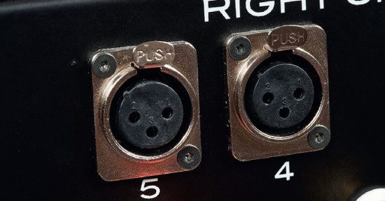

W pełni zbalansowana konstrukcja wzmacniacza zachęca, by korzystać z wejść XLR.

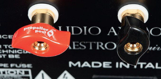

Terminale z nakrętkami motylkowymi obsłużą największe końcówki widełkowe, instalacja kabli jest szybka, nie wymaga użycia dużej siły.
