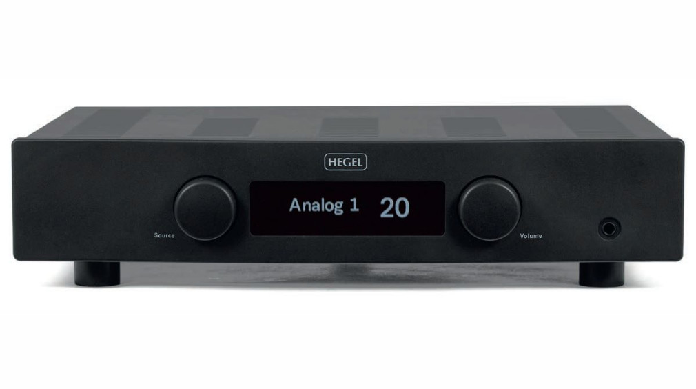

Skromny, ale już doskonale znany styl norweskiej firmy. Na ciemnym froncie nowoczesna matryca OLED. Starannie zaprojektowany układ w klasie AB, z autorskimi rozwiązaniami SoundEngine 2.

Obudowa jest, tradycyjnie dla Hegla, dość niska, jednak stoi na wysokich, rzucających się w oczy nóżkach. Może się to podobać lub nie, ale kluczową sprawą było tu chłodzenie - przez szczeliny pod końcówkami mocy. Hegel H90 prezentuje się bardziej atrakcyjnie od siermiężnego (z wyglądu) H80, dodano matrycę OLED, informacje są czytelne nawet z dużej odległości.
Pokrętła regulacji wzmocnienia i wyboru źródeł pracują lekko, są bowiem tylko enkoderami zamieniającymi ruch na szereg komend płynących do głównego procesora, który steruje właściwymi układami elektronicznymi, przełączającymi wejścia oraz załączającymi odpowiednie tłumienie w torze sygnału audio.

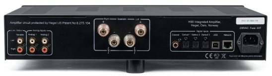

Hegel H90 jest urządzeniem z klasyczną, analogową ścieżką wzmocnienia sygnału, chociaż patrząc na tylną ściankę można odnieść wrażenie, że priorytetowa jest tutaj sekcja wejść cyfrowych. Na jej tle panelik analogowy jest skromny, zaledwie z dwoma wejściami RCA, chociaż jest też wyjście (regulowane - z przedwzmacniacza).
Czytaj również: Czy wzmacniacz stereofoniczny może pracować w systemie kina domowego?

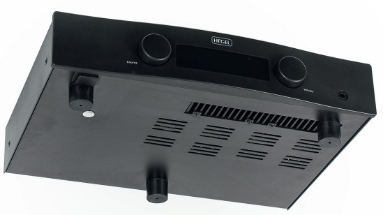

H90, tak jak pozostałe wzmacniacze fi rmy, stoi na trzech wysokich nóżkach, co pozwala zawsze złapać stabilne podparcie i chłodzić końcówki mocy (szczelinami w dolnej ściance).
H90, tak jak pozostałe wzmacniacze firmy, stoi na trzech wysokich nóżkach, co pozwala zawsze złapać stabilne podparcie i chłodzić końcówki mocy (szczelinami w dolnej ściance).

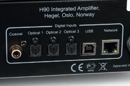

Sekcja wejść cyfrowych prezentuje się za to okazale, są tutaj aż trzy złącza optyczne, jedno współosiowe, jedno USB (typ USB- -B), a nawet port sieciowy LAN (którego w H80 także nie było).
Zanim do niego przejdziemy, spójrzmy bliżej na USB, które w kontekście systemów opartych na komputerowych "odtwarzaczach" jest obecnie niezwykle popularną opcją.
Tutaj H90 nie błyszczy, nie obsługując sygnałów DSD, ani nawet PCM 24/192, port USB ogranicza swoją działalność do formatu PCM 24/96; można się pocieszać, że do uruchomienia nie będą potrzebne żadne sterowniki, nawet w przypadku komputerów z systemem Windows.
Prawdopodobnie w H90 zastosowano taki sam moduł cyfrowy jak w modelach H160 czy Röst, gdzie obowiązują podobne ograniczenia. Dzisiaj niektórzy konkurenci mają wyższe parametry, ale nie potrafią przecież nic (jedynie NAD podsuwa pomysł rozszerzenia, za które trzeba jednak dodatkowo zapłacić) w sferze sieciowej.
O czasach, w jakich H90 został zaprojektowany, świadczy "układ sił" między wejściami analogowymi i cyfrowymi (z wyraźną przewagą tych drugich).

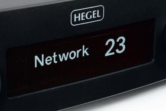

Matryca OLED dodaje urządzeniu splendoru nowoczesności, jest też praktyczna i czytelna nawet z dużej odległości.

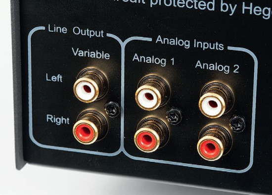

Wejścia analogowe są tylko dwa (jest jeszcze wyjście na zewnętrzną końcówkę mocy), liniowych pewnie wystarczy, ale przydałoby się gramofonowe...

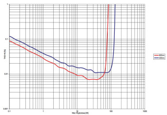

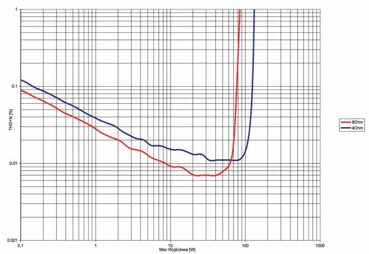

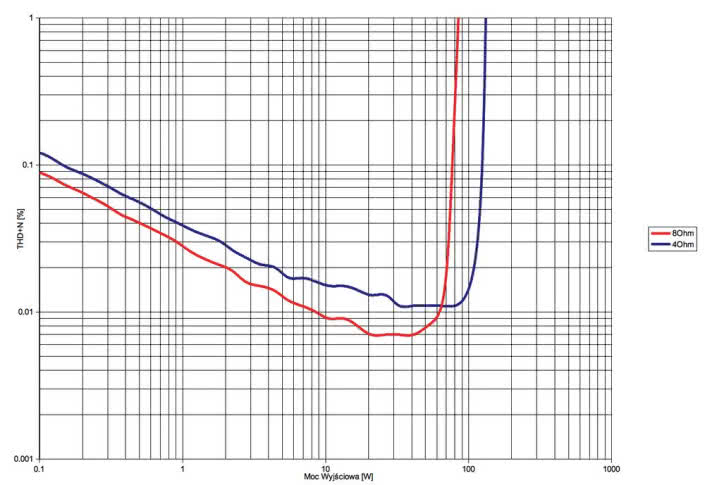

Rys. 3. Hegel H90 - THD+N / moc.
Laboratorium Hegel H90
Z nowym H90 sam Hegel ma pewien problem. Zgodnie z materiałami firmowymi, wzmacniacz ma moc 60 W przy 8 Ω, podczas gdy poprzednik, H80, miał... 75 W. Tym stanem rzeczy Hegel najwyraźniej się przejął, wskazując samemu na tę różnicę i podkreślając, że nawet 60 W powinno wystarczyć.
Zgoda, tym bardziej, że chodzi o moc na obciążeniu 8 Ω, podczas gdy kolumny, jakie zwykle podłączymy do H90, będą 4-omowe, a więc ściągną ze wzmacniacza więcej mocy – o ile więcej, tego producent już nie deklaruje, ale my to sprawdzimy.
W naszym laboratorium okazuje się też, że H90 nawet przy 8 Ω ma faktycznie więcej – 85 W, chociaż wzrost przy 4 Ω nie jest tak imponujący, jak bywa często z mocnych tranzystorów; uzyskujemy 132 W przy jednym kanale wysterowanym. W trybie stereofonicznym stwierdzamy 2 x 72 W (8 Ω) i 2 x 112 W (4 Ω).
Naturalne dla wzmacniaczy Hegla jest ustalenie czułości na nieco niższym względem standardowych 200 mV poziomie; w H90 jest to 0,68 V (podobnie jak w H80).
Odstęp od szumu już w H80 był bardzo dobry (89 dB), a w H90 ma być jeszcze lepszy – i jest. 94 dB to jeden z najwyższych wyników w historii naszych testów (a może nawet najwyższy w kategorii wzmacniaczy zintegrowanych, końcówki mocy mają "łatwiej"). Pomaga temu ustawienie niskiej czułości, ale to i tak fenomen. Dzięki tak radykalnemu "odszumieniu", dynamika sięgnęła 113 dB (nawet przy umiarkowanej mocy wyjściowej), co jest rekordem tego testu.

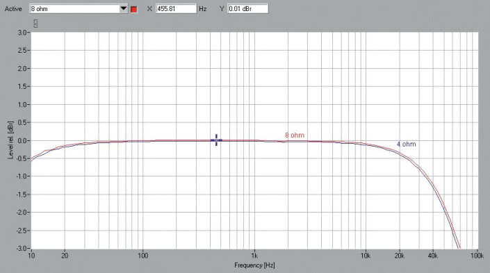

Charakterystyka przenoszenia (rys.1) jest w porządku, przy 10 Hz spadek wynosi -0,5 dB, a w zakresie ponadakustycznym spadek -3 dB pojawia się przy ok. 70 kHz (nieco wcześniej dla 4 Ω).

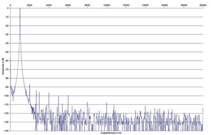

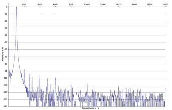

Rys. 2. potwierdza bardzo niski poziom szumów, harmoniczne są również "ciche", najsilniejszą – drugą – widać przy -87 dB i jest to jedyna, która wychodzi ponad poziom -90 dB.
Rys. 3. stawia kropkę nad i w tym znakomitym zestawie pomiarów: THD+N utrzymują się poniżej 0,1 % niemal w całym badanym zakresie, a przy obciążeniu 8-omowym otrzymujemy wyniki nawet lepsze od 0,01% powyżej mocy 10 W.
