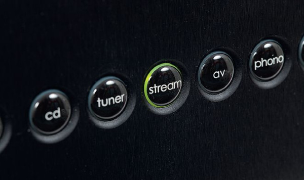

Przełączanie źródeł odbywa się w absolutnej ciszy, którą zawdzięczamy zastosowaniu kontaktronów.

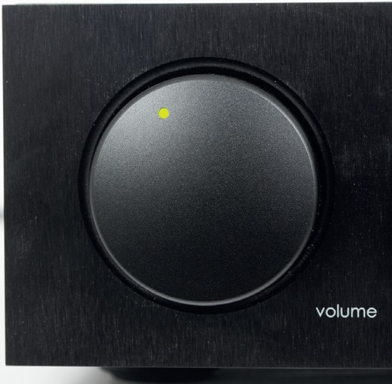

Wszystko urządzono tradycyjnie. Głośność regulujemy zwykłym pokrętłem połączonym z potencjometrem, co w tych czasach i we wzmacniaczach z tego pułapu cenowego jest już właściwie niespotykane.
Tuż obok znajduje się pokrętło zrównoważenia kanałów... Ktoś powie, że przecież kłóci się to z ideą (brytyjskiego) minimalizmu, ale to nie takie proste – miał je również pierwszy Nait z 1983 roku. Praktyczna użyteczność to jeszcze inna historia...
Naim SuperNait 3 - złącza

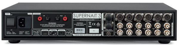

Wejścia w Naimie SuperNait są wyłącznie analogowe, wybieramy je za pomocą sześciu przycisków, bez sekwencyjnych sztuczek i niepotrzebnych skrótów, bez manipulowania w menu i czekania na potwierdzenie wyświetlacza. Obok źródeł jest też przycisk natychmiastowego wyciszania, a nieco dalej wyjście słuchawkowe w klasycznym standardzie 6,3 mm.
 Czytaj również: Czy wejścia XLR oznaczają, że urządzenie jest zbalansowane?
Opis
Jak Naim, to i gniazda DIN, których obecność jest poparta argumentami o wyższości nad powszechnie stosowanym standardem RCA, oczywiście też tutaj dostępnym.
Przygotowano zdublowane w ten sposób wejścia dla czterech źródeł liniowych i jednego gramofonu, są też dwa wyjścia RCA dla subwooferów, z kolei tylko za pomocą DIN-ów uzyskamy sygnały wyjściowe dla rejestratorów.

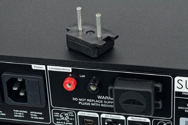

Jeszcze jeden, zaślepiony (specjalną zworą) DIN to złącze dla zewnętrznego zasilacza, a więc sposób na upgrade. Do wyboru są wciąż trzy modele zasilaczy.
Kolumny głośnikowe podłączamy do jednej pary wyjść w formie gniazd banankowych - to kolejny brytyjski "wynalazek" - w komplecie są jednak odpowiednie wtyki, w które wkręcimy przewody.

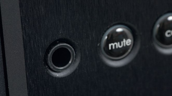

SuperNait 3 ma wyjście słuchawkowe... a mógłby nie mieć?

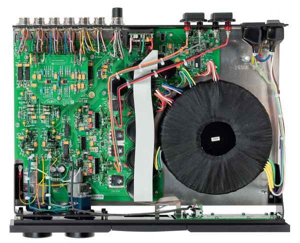

Konstrukcja obudowy Naima jest od lat niezmienna. Elektronikę przymocowaną do ścianki przedniej i tylnej wsuwa się do wnętrza fartucha (ramy) i blokuje (od dołu) śrubami. Widoczne z zewnątrz zmiany między wersjami SuperNait 2 oraz SuperNait 3 ograniczają się właściwie do dodania wejścia gramofonowego.
Fundament elektroniki też pozostał bez zmian, ale zmodyfikowano część stopni sterujących, końcówkę mocy i generalnie uproszczono układ. Jak przekonuje producent, pozwoliło to poprawić niektóre z parametrów, między innymi czas narastania sygnału.
Naim deklaruje, że nowy SuperNait 3 gra dynamiczniej i szybciej – te atuty brzmienia były zresztą dla firmy ważne od samego początku i stały się jej wizytówką, więc nic dziwnego, że właśnie tutaj dalej kładzie się nacisk, aby ucieszyć zwłaszcza miłośników firmy znających jej preferencje.
 Czytaj również: Co to jest konstrukcja dual-mono, jakie są jej wady i zalety?
Architektura nowej wersji nie uległa zasadniczym zmianom, prawie cały układ SuperNaita 3 mieści się wciąż na dużej płytce, chociaż pojawił się dodatkowy moduł – phono-stage. Urodzaj przewodów to też charakterystyczna i tradycyjna cecha SuperNaitów – w taki sposób podłączone są wszystkie gniazda i potencjomentry.

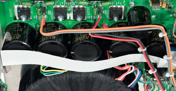

Przedwzmacniacz pracuje w czystej klasie A, podobnie układ wzmacniacza słuchawkowego. Imponujący zasilacz bazuje na transformatorze toroidalnym. Większość toru audio zmontowano na jednej dużej płytce drukowanej.

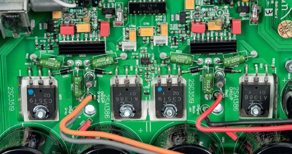

Nie widać radiatora, ale to też już znamy z SuperNaitów – tranzystory przykręcono (przez niewielki dystans) do dolnej części obudowy, w ten sposób cała obudowa odbiera ciepło, a najmocniej będzie się rozgrzewało jej dno.
Tranzystory wyjściowe to znakomite elementy firmy Sanken, choć na tle Michi X3 jedna para na kanał to konfiguracja skromniejsza, co oczywiście ma związek z mocą wyjściową.

Zamiast tradycyjnych, hałasujących przekaźników zastosowano ciche kontaktrony.
Nie tylko za regulację wzmocnienia, ale i zrównoważenia kanałów odpowiadają wysokiej klasy potencjometry Alpsa (serii niebieskiej). Selekcję źródeł powierzono kontaktronom (stąd przełączanie wejść jest bezgłośne).
W wielu miejscach układu widać połączenia przewodami, które poprowadzono nawet z gniazdek (RCA i DIN) do płytki drukowanej, więc w tylnej części obudowy pojawia się artystyczny bałagan...

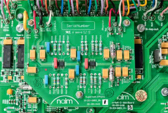

Przedwzmacniacz gramofonowy ma postać niewielkiej, dodatkowej płytki nad sekcją głównego przedwzmacniacza. Wzmocnienie odbywa się w układach scalonych (i są to rasowe komponenty marki Burr Brown).

Końcówka mocy to układ w klasie AB z tranzystorami Sanken, tutaj tylko dwoma na kanał.

Bateria kondensatorów filtrujących została podzielona na kilka sekcji, cztery największe zasilają końcówki mocy.

W gniazda głośnikowe musimy włożyć bananki, są takie w komplecie, ale nie wszystkim się to spodoba.

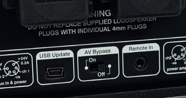

Rola USB ogranicza się do aktualizacji oprogramowania i zadań serwisowych.

Podwójna zworka – zaślepka widywana jest we wzmacniaczach Naim od dawna, po jej zdjęciu można podłączyć zewnętrzny zasilacz; SuperNait 3 staje się wtedy jeszcze bardziej super.

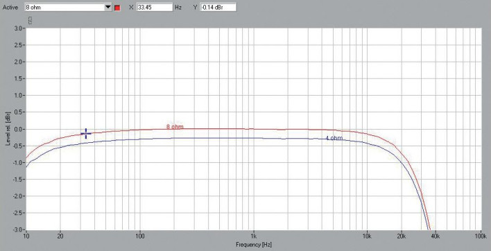

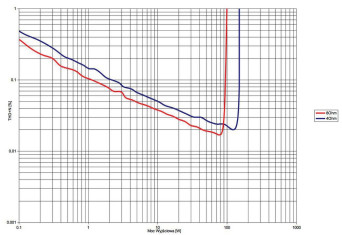

Na rys. 1. widzimy charakterystykę częstotliwościową opadającą już powyżej 10 kHz; spadek -3 dB pojawia się przy ok. 35 kHz. W spektrum zniekształceń harmonicznych (rys. 2) nie pojawiają się poważne problemy, najsilniejsza trzecia sięga 83 dB, pozostałe nie przekraczają -90 dB.
THD+N schodzą poniżej 1% dla mocy wyższej niż 1 W przy 8 Ω i 2 W przy 4 Ω (rys. 3).
