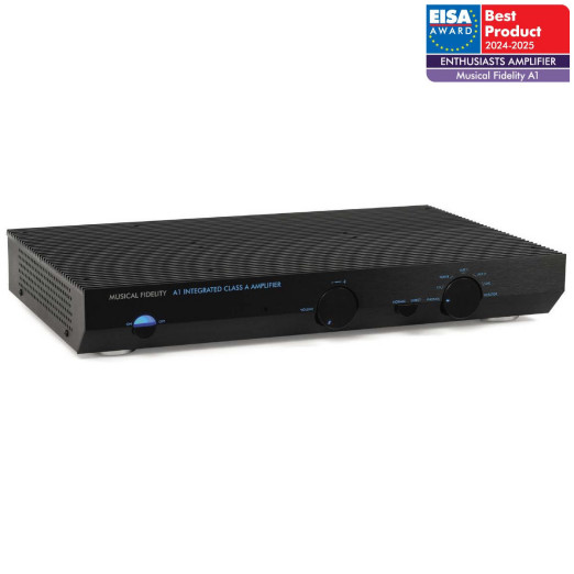

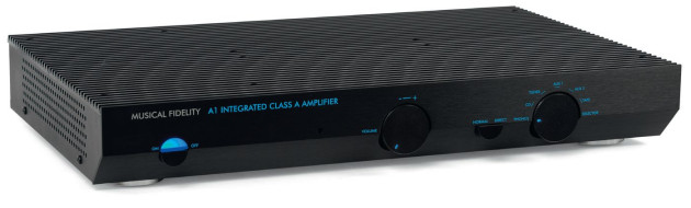

Układ przedniej ścianki jest dokładnie taki sam jak w klasyku sprzed lat, chociaż zamiast przełącznika pętli magnetofonowej jest teraz przełącznik trybu DIRECT.
Musical Fidelity A1 - wzornictwo
Gdy patrzymy na zdjęcia, widzimy starania o zachowanie wyglądu pierwowzoru, ale różnice też są uchwytne. Inny jest kolor podświetlenia – kiedyś był czerwony, teraz niebieski.
Wzmacniacz urósł, nowy ma szerokość 44 cm, a więc o 3 cm (dokładnie 32 mm) więcej. Może to być podyktowane lepszym dopasowaniem do klasycznego hajfajowego standardu, ma też oczywistą zaletę powiększenia górnego radiatora.
Pomimo upływu wielu lat, projekt nie wygląda archaicznie. Na tle współczesnych wynalazków nie jest już czymś niezwykłym, ale właśnie dlatego nie sprawia problemu. Nie ma wyświetlacza ani innych "wodotrysków", ale dzięki niskiemu profilowi jest nawet dość nowoczesny. Trzeba tylko pamiętać, tak wtedy jak i teraz, że nic na nim nie postawimy i nie położymy.

Klasyka, klasyką, ale zdalne sterowanie musi być, nawet jeśli ogranicza się do do regulacji głośności..
I już wiadomo, że napis "Class A Amplifier" to nie pic na wodę. Nagrzewa się też front, tył i boki, w których wycięto liczne otwory wentylacyjne – więc nawiązuje to do późniejszych wersji, podobnie jak deklarowana moc wyjściowa 2 x 25 W (8 Ω).
Musical Fidelity A1 - front

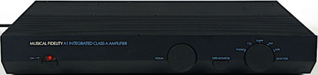

Tak jak wcześniej, front jest na dole lekko "podcięty", bryła staje się dzięki temu jeszcze smuklejsza, a dostęp do regulatorów łatwiejszy, bowiem obydwa pokrętła są niemal zlicowane z górną częścią frontu.
Pokrętło w centrum służy do regulacji głośności, a tym z prawej strony wybieramy źródła. Pomiędzy nimi znajduje się przycisk trybów pracy, który ma taki sam kształt jak w "oryginalnym" Musical Fidelity A1, ale tym razem jego rola jest inna.
Kiedyś załączał wejście magnetofonowe (tzw. monitorowanie sygnału), teraz opisano go jako DIRECT. Bardzo korzystna zamiana, chociaż ortodoksi będą mieli za złe każdą z nich. Pozostaje im szukać starego A1, który jednak bez remontu na pewno nie gra tak, jak 30 lat temu.
Czytaj również: Co to znaczy zmostkować wzmacniacz?
A1 (trochę) urósł i jest (trochę) lepiej wyposażony, chociaż trzyma się tylko rozwiązań typowych dla sprzętu sprzed kilkudziesięciu lat – żadnych akcentów cyfrowych.
I przypomnę, że przycisk MONITOR już wtedy był jednym z problemów oryginalnego A1. Stycznik był na stałe włączony w ścieżkę sygnału, kierował on do dalszych sekcji przedwzmacniacza sygnały z wejścia magnetofonowego lub – częściej, gdy nie korzystaliśmy z ustawienia MONITOR – z pozostałych wejść.
Zatem jego wyeliminowanie może potencjalnie poprawić odstęp sygnału od szumu, skracając ścieżkę sygnału. W dodatku przełącznik ten był elementem dość awaryjnym. Zachowano jednak pętlę magnetofonową, która już w niczym nie bruździ, nawet jeżeli mało komu jest potrzebna.
Ostatnim elementem na przedniej ściance jest włącznik zasilania – mechaniczny, tak jak wszystko inne. Funkcjonalność Musical Fidelity A1 pozostaje więc skromna, ale pojawiło się zdalne sterowanie – tego producent nie mógł pominąć, chociaż nie zainwestował jeszcze w aplikację mobilną.

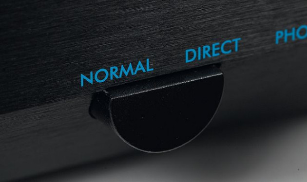

Musical Fidelity A1 - układ DIRECT
Działanie układu DIRECT polega na ominięciu jednego ze (wstępnych) stopni wzmocnienia i skierowaniu sygnału do regulatora głośności. Konsekwencją jest zmniejszenie czułości wzmacniacza, więc aby uzyskać ten sam poziom głośności, należy wtedy znacznie mocniej "odkręcać" gałkę.
Czytaj również: Czy wejścia XLR oznaczają, że urządzenie jest zbalansowane?

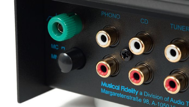

A1 obsługuje wkładki MM i MC; wyboru dokonujemy za pomocą niewielkiego przełącznika obok wejścia gramofonowego.
Czystym zyskiem jest lepszy odstęp sygnału od szumu (dokładne ustalenia w Laboratorium). Dzisiaj nie potrzeba już tylu wejść co kiedyś (bo nie ma tylu źródeł), mimo to nowy Musical Fidelity A1 ma ich nawet więcej (o jedno liniowe AUX2) niż w 1984 roku.
Musical Fidelity A1 - złącza
Są więc w sumie cztery wejścia liniowe, pętla magnetofonowa oraz wejście gramofonowe MM/MC. Tryb MM ma dość typowe parametry, wariant MC charakteryzuje wystarczające wzmocnienie (60 dB), chociaż impedancja jest wyższa niż zazwyczaj – 1 kΩ.
W materiałach firmowych znalazłem wprawdzie wzmiankę o układzie automatycznego dopasowania impedancji, ale instrukcja obsługi nie odnosi się do tej kwestii, a w specyfikacji wpisano na sztywno wartość 1 kΩ, więc chyba lepiej się tego trzymać przy wyborze wkładki.
Nowością jest wyjście z przedwzmacniacza, w pierwszym wrażeniu zbędne, bo kto chciałby rezygnować z wbudowanych końcówek mocy w klasie A, stanowiących przecież główną atrakcję urządzenia… A jednak jest w tym pewien sens.

Musical Fidelity A1 (tak "stary" jak i nowy) nie ma gniazda słuchawkowego, więc wyjście z przedwzmacniacza pozwoli podłączyć zewnętrzny wzmacniacz słuchawkowy.
Wyjścia głośnikowe są (tak jak kiedyś) pojedyncze i zakręcane, gniazda RCA prezentują się standardowo. Do wyboru trybów przedwzmacniacza gramofonowego służy niewielki przycisk w pobliżu trzpienia masowego.

Pierwsze egzemplarze A1 trafi ły do sprzedaży w 1984 roku (a nie w 1985 roku, jak przy okazji obecnej premiery A1 AD 2023 podaje firma Musical Fidelity). Najwcześniejsza wersja (MkI) miała oficjalnie moc 2 x 20 W przy 8 Ω, a funkcjonalną atrakcją był od samego początku wyrafi nowany układ przedwzmacniacza gramofonowego, obsługujący wkładki MM i MC.
Wszystkie układy wspierał liniowy zasilacz ze sporym transformatorem toroidalnym; tutaj ciekawostka – przedwzmacniacz podłączony był do szyny zasilającej prawą końcówkę mocy, stąd gdy wyłączaliśmy wzmacniacz, dźwięk zanikał najpierw w kolumnie prawej, a dopiero chwilę później w lewej (bo szyna zasilająca kanału prawego była mocniej obciążona).
Musical Fidelity A1 nie miał trybu czuwania, wzmacniacz był włączany mechanicznym przyciskiem, tak jest i teraz. Pierwszą wersję można było także poznać po górnej płycie, złożonej z dwóch części (dwóch modułów radiatora, ściśle połączonych pośrodku), ewentualnie także po tym, że w bocznych ściankach nie było otworów wentylacyjnych – "ewentualnie" dlatego, że znane są egzemplarze MkI z późnego okresu produkcji, które już miały takie otwory, bowiem z czasem okazało się, że ciepła do oddania jest tak dużo, że radiator nie wystarczy.

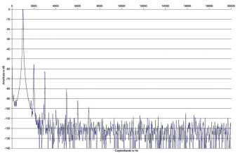

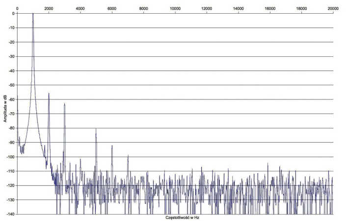

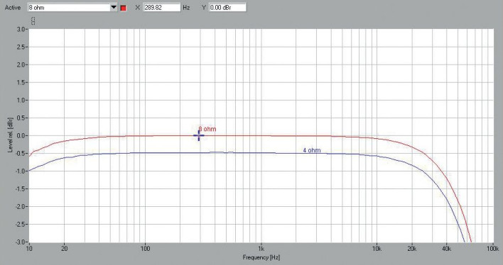

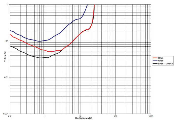

Laboratorium Musical Fidelity A1
W głównej części opisu zastanawialiśmy się, jak "ugryźć" A1, jakimi kryteriami się posługiwać oceniając jego konstrukcję, funkcjonalność, brzmienie... W Laboratorium takich dylematów nie ma. Rzeczowo i bez rozczulania się podłączamy A1 i mierzymy.
W materiałach firmowych jest pewna nieścisłość: producent przywołuje pierwszą wersję wzmacniacza (z 1984/85 roku), który miał moc 20 W przy 8 Ω, ale w specyfi kacji podaje moc 25 W przy 8 Ω – czyli odpowiednią dla wariantu MkIII (produkowanego około roku 1990).
A1 z 2023 roku ma dokładnie 2 x 25 W przy 8 Ω. A1 nigdy nie imponował mocą ani swobodą pracy z niskimi impedancjami, chociaż w różnych relacjach można przeczytać peany na temat jego zdolności do wysterowania najtrudniejszych kolumn. Fakty są inne i nie radzę w to wątpić… Przy 4 Ω moc nie tylko nie wzrasta, ale wyraźnie spada – do 2 x 17 W.
Układ został zoptymalizowany do obciążeń 8-omowych, w takich warunkach parametry są zdecydowanie najlepsze i takie kolumny należy rekomendować do pracy A1.
Nie znaczy to, że kolumny 4-omowe zostają zdyskwalifikowane; A1 nie wyłączy się, nie zacznie buczeć itd… tylko jego wydajność będzie ograniczona, i o tym należy pamiętać. Sprawa czułości jest tym razem złożona.
W trybie podstawowym (NORMAL) wynosi 250 mV (producent deklaruje 300 mV), jest więc bliska dawnemu standardowi, ale przechodząc w tryb DIRECT (omijamy wówczas jeden ze stopni wzmocnienia) znacznie ją obniżamy – do 900 mV – to jednak wartość bliska nowoczesnemu trendowi w projektowaniu wzmacniaczy, który wynika z wysokiego (2 V) poziomu napięcia wyjściowego współczesnych urządzeń źródłowych.

Charakterystyki częstotliwościowe (według danych producenta) powinny zmieścić się w ścieżce +0/-1 dB dla zakresu 10 Hz do 40 kHz. W zasadzie możemy to potwierdzić (rys. 1); co prawda spadek przy 40 kHz wynosi -1,2 dB (-3 dB pojawia się przy 64 kHz), ale przy 10 Hz tylko -0,5 dB.
Bardziej znacząca jest różnica w poziomach między obciążeniem 8 Ω i 4 Ω, kształt charakterystyk jest wprawdzie podobny, ale krzywa 4-omowa leży o ok. pół decybela niżej (w całym zakresie) – to zwiastun wysokiej impedancji wyjściowej (niskiego współczynnika tłumienia), a więc pogorszenia "kontroli" basu i wahań poziomu przy kolumnach o dużej zmienności modułu impedancji (zachowanie dość typowe dla wzmacniaczy lampowych). Współczynnik tłumienia wynosi tylko 16 (w odniesieniu do 4 Ω).
Spektrum zniekształceń harmonicznych (rys. 2) również jest emocjonujące… Widzimy mocną drugą harmoniczną (-57 dB), co można uznać za kolejny lampowy akcent A1, wysoko leży też trzecia (-62 dB), powyżej -90 dB mamy jeszcze piątą (-80 dB). A1 żyje własnym życiem.
Przewagę obciążenia 8-omowego widać również pod postacią niższych zniekształceń THD+N (rys. 3); schodzą wówczas poniżej poziomu 0,1% już od 0,2 W, a przy 4 Ω nie udaje się to w żadnym zakresie mocy.

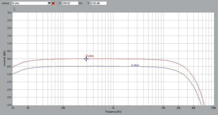

Warto też zwrócić uwagę na nietypowy dla wzmacniacza tranzystorowego, podobny do wzmacniaczy lampowych kształt charakterystyk THD+N, rosnących powoli od minimów leżących przy niskich mocach.
Rys. 3. został jeszcze rozszerzony o trzecią charakterystykę – pomiar przy obciążeniu 8-omowym w trybie DIRECT. Korzyści są największe przy najniższej mocy wyjściowej, w okolicach 3 W się kończą; powyżej tej mocy zniekształcenia dla trybów DIRECT i NORMAL pokrywają się.
Opinia, że A1 gra jak wzmacniacz lampowy, znajduje potwierdzenie w wielu… pomiarach, chociaż nie wszystkie wyniki są obiektywnie zachwycające, to składają się w spójny i spodziewany obraz sytuacji.

Urządzenie przeszło też podstawowy remont – ma wymienione kondensatory i potencjometr głośności, czyli elementy, które ulegają największemu zużyciu podczas pracy w wysokich temperaturach.
Zmierzmy go więc i zobaczmy, który lepszy… Moc wyjściowa "starego" A1 jest minimalnie wyższa przy obciążeniu 8 Ω (2 x 28 W) i minimalnie niższa (niż nowego) przy 4 Ω (2 x 16 W). Można stwierdzić, że różnice nieistotne, a więc udało się trafić w zakładaną specyfikację.
Stara konstrukcja ma jednak znacznie wyższą czułość (0,14 V), co przy podłączaniu nowoczesnych, wysokonapięciowych źródeł jest wadą, chociaż wtedy miało sens – musiało odpowiadać wymaganiom magnetofonów i tunerów (w których poziom napięcia wyjściowego był znacznie niższy).
Stary A1 ma znacznie słabszy odstęp od szumu (tylko 70 dB, dynamika sięga zaledwie 84 dB), może po części na skutek wysokiej czułości, ale głównie z innego powodu. Na charakterystykach częstotliwościowych widać podobne różnice we wzmocnieniu pomiędzy obciążeniami 8- i 4-omowymi; spadek przy 10 Hz wynosi ponownie około -0,5 dB, ale uwaga, w zakresie wysokotonowym weteran ma przewagę: -3 dB wypada przy ok. 92 kHz!
Rozkład harmonicznych jest zbliżony. Najsilniejsza jest druga (-50 dB), tuż za nią (-52 dB) trzecia, kolejne parzyste, czwarta i szósta są nieco silniejsze niż w nowym A1 2023. Kształt krzywych zniekształceń THD+N w funkcji mocy wyjściowej też jest podobny, z przewagą obciążenia 8-omowego nad 4-omowym. Współczynnik tłumienia nieco wyższy, ale bezwzględnie wciąż niski – 18.
Tak niewielkie różnice uzasadniają werdykt, że Musicalowi udało się "odtworzyć" praktycznie wszystkie ważne cechy oryginalnego A1, niektóre poprawić, ale chyba bez szkody dla "charakteru" (niższy szum).
