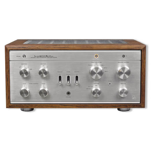

Spoglądając na wzmacniacz Luxman SQ38u wiemy od razu, że to coś specjalnego, chociaż skądinąd od dawna znanego… Widać, że albo projekt plastyczny tego urządzenia zrodził się w głowie kogoś "niedzisiejszego", albo po prostu nie dzisiaj.
Znając historię Luxmana jest jasne, że chodzi o ten drugi przypadek. Urządzenie zaprojektował "guru" lampowych Luxmanów, Kazuyuki Doi, opierając się na wzmacniaczu SQ38D z roku 1964.
Wzmacniacz Luxman SQ38u specyfikowany konserwatywnie na 2 x 30 W wykorzystuje lampy EL34, pracujące w push-pullu, w układzie ultra-linear, w klasie A. Wyposażony został w przedwzmacniacz gramofonowy, z wybieranymi wartościami impedancji, gdzie w sekcji MC zastosowano transformatory step-up.
Luxman SQ38u ma pilota zdalnego sterowania oraz selektor, pozwalający na przełączanie między dwoma parami zacisków głośnikowych. Mamy do dyspozycji także wyjście na słuchawki z osobnym uzwojeniem wtórnym transformatora głośnikowego oraz przełącznik "Separate", dzięki któremu wzmacniacz można zintegrować z systemem kina domowego lub podłączyć do niego zewnętrzny przedwzmacniacz (albo odtwarzacz z regulowanym wyjściem).

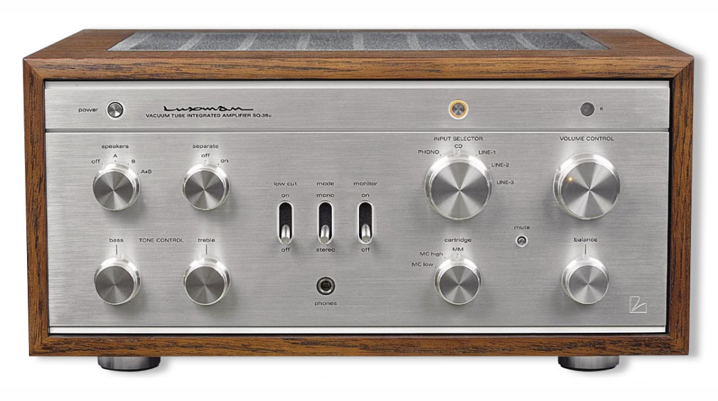

Luxman SQ38u - wzornictwo
To najładniejsza i najbardziej funkcjonalna wersja SQ38, jaka powstała w ciągu 46 lat. W dłuższym opisie rzecz wygląda jeszcze ciekawiej. Zastosowano "drewniane" (MDF oklejony naturalnym fornirem) elementy obudowy oraz charakterystyczne gałki i przełączniki.
Wykonany z aluminium front podzielono wizualnie na trzy części - z czterema gałkami po lewej, czterema po prawej i rozdzielającymi je trzema, dużymi przełącznikami hebelkowymi.

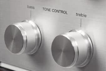

Gałkami po lewej stronie wybieramy wyjście głośnikowe (1, 2, 1+2) lub je wyłączamy, rozłączamy sekcje przedwzmacniacza i końcówki mocy, a dwoma poniżej regulujemy barwę dźwięku. Ciekawe, ale ta ostatnia nie ma osobnego wyłącznika, pozwalającego omijać tę sekcję całkowicie.

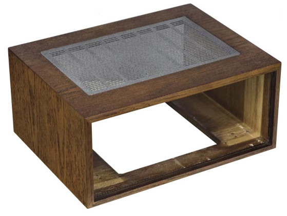

Drewniana obudowa to dominanta lat 60. Teraz nabiera nowego, jeszcze bardziej nobliwego znaczenia.
Może to i niezbyt "audiofilskie", wedle dzisiejszych poglądów, bo nie "minimalistyczne", ale już po odsłuchach muszę powiedzieć, że nie ma na co narzekać, a regulacja barwy daje tutaj wyjątkową frajdę.

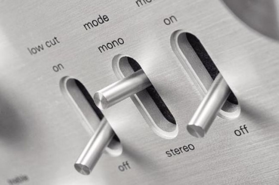

Przełączniki pośrodku zmieniają sygnał na monofoniczny, odcinają bas poniżej 30 Hz (to dla kiepskiej jakości gramofonów) i włączają pętlę magnetofonową w tryb monitorowania.
Dwie górne gałki po prawej stronie są nieco większe, służą do zmiany poziomu siły głosu oraz zmiany wejścia. Na tej pierwszej umieszczono maleńką, bursztynową diodę, dzięki której nawet z daleka wiemy, w jakim jest położeniu.
Siłę głosu możemy regulować także z pilota zdalnego sterowania, niewielkiego, metalowego, gdzie znajduje się jeszcze tylko przełącznik "mute". Pod spodem kolejne dwie gałki (takie same, jak te po lewej stronie): pierwsza służy do wyboru typu wkładki gramofonowej - MC, MM lub HO MC, drugą regulujemy balans między kanałami. Pośrodku tego kwartetu mamy jeszcze maleńki przełącznik "mute".

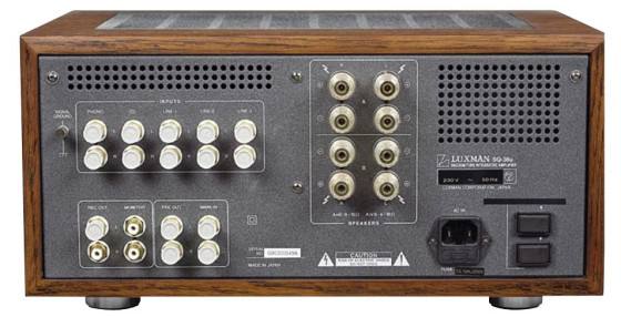

Luxman SQ38u - przyłącza
Pod przełącznikami hebelkowymi widać gniazdo słuchawkowe typu duży jack (6,3 mm). Sygnał dla tego wyjścia pobierany jest nie z wyjścia głośnikowego transformatora wyjściowego, a z jego osobnego uzwojenia wtórnego. Pozwala to lepiej dopasować impedancję wyjściową - słuchawki charakteryzują się impedancją 32-600 omów, a więc wielokrotnie wyższą niż głośniki.
Przy górnej krawędzi, optycznie oddzielone od reszty manipulatorów, znalazły się trzy okrągłe elementy - odbiornik podczerwieni, bursztynowa sygnalizacja włączenia urządzenia do sieci oraz wyłącznik sieciowy. Tył Luxmana SQ38u też jest zatłoczony.
Sekcja wejść na gniazdach RCA obejmuje cztery liniowe i jedno gramofonowe (to ostatnie - z zaciskiem uziemiającym), poniżej widać wyjścia magnetofonowe - nagrywające i monitorujące - oraz wejście na końcówkę mocy i wyjście z przedwzmacniacza.
Wyjścia głośnikowe, na zakręcanych, złoconych zaciskach, występują w zdublowanym komplecie. Obok znajduje się jeszcze gniazdo sieciowe IEC (bez bolca ochronnego). Elementy elektroniczne podzielono między dwa poziomy, z metalową płytą montażową pośrodku.

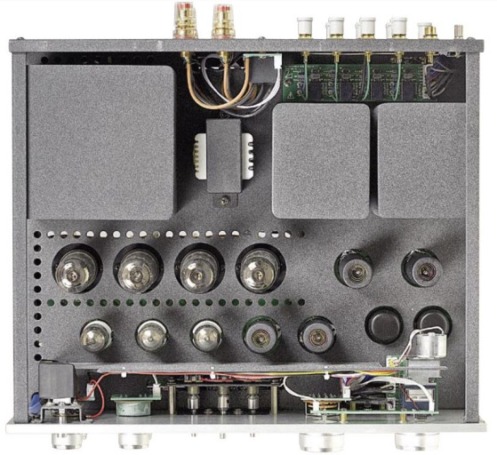

Na górze mamy wszystkie lampy, transformatory w dużych puszkach oraz przełączniki i regulator siły głosu. Ten ostatni to klasyczny potencjometr Alps "Blue Velvet", umieszczony tuż za selektorem wejść, na wejściu przedwzmacniacza. Selektor wejść jest mechaniczny, otwarty, ale steruje przekaźnikami umieszczonymi na małej płytce, tuż przy wejściach.
Rozstawienie przyłączy przypomina to, co znamy z innych wzmacniaczy Luxmana, ale przede wszystkim dowodzi bogactwa funkcji. Ideowo i dosłownie "Made in Japan".

Wszystkie te manipulatory oddzielono od lamp metalowym ekranem. Dwie lampy wzmacniacza gramofonowego i dwie pierwsze lampy (przedwzmacniacza) zostały zamknięte w metalowych kubkach, stosowanych niegdyś bardzo chętnie, a teraz niemal zupełnie zapomnianych.
Dwie lampy w sekcji MM (i MC HO) to podwójne triody ECC83 produkcji chińskiej, ale selekcjonowane przez Luxmana; w sekcji MC mamy ekranowane transformatory dopasowujące. Układ dual-mono widzimy też w przedwzmacniaczu liniowym, na wejściu którego mamy po jednej podwójnej triodzie ECC83 na kanał, a potem po jednej ECC82 w układzie odwracacza fazy.
Lampy wyjściowe to pentody EL34 EH, w układzie ultra-linear, push-pull, kupione w firmie Electro-Harmonix (specjalna linia rosyjskiego Sovteka). Za lampami widać duże kubki transformatorów - wszystkie zostały nawinięte w Japonii – oraz mały dławik zasilania anodowego. Resztę układu elektronicznego ukryto po drugiej stronie płyty chassis, izolując ją od wpływu traf i lamp.

Po odwróceniu wzmacniacza "na plecy" widać, że to współczesna konstrukcja. Luxman SQ38u korzysta nie z montażu punkt-punkt, jak to drzewiej bywało, a z drukowanych płytek. Bliżej tylnej ściany mamy PCB z układem zasilającym.
Wyraźnie widać trzy osobne linie –  dla anod lamp wyjściowych, dla anod triod małej mocy i dla logiki sterującej oraz przekaźników. Na pokładzie mamy układ mikroprocesorowy Amtela, czuwający nad bezpieczeństwem i właściwą pracą wzmacniacza, sterujący np. opóźnieniem załączania napięcia anodowego i "miękkim" wejściem napięcia żarzenia.
Rozbudowano zasilanie biasu lamp wyjściowych - z dyskretnymi stabilizatorami napięcia. W zasilaczu znajdziemy ładne kondensatory filtrujące (wszystkie japońskiego Nichicona), a oporniki, podobnie jak w układzie wzmacniającym, Luxman polakierował, twierdząc, że wpływa to na dźwięk. W układzie wzmocnienia znajdują się polipropylenowe kondensatory RealCap, takie same znalazły się płytce z regulacją barwy dźwięku.
Niestety, użyte tam potencjometry są otwarte, ale na szczęście tę część zakryto blachą ekranującą. Ceramiczne podstawki lamp końcowych przykręcono do metalowego wspornika, a podstawki małych lamp wlutowano do płytki; sygnał biegnie długimi kabelkami ekranowanymi z przodu na tył i z powrotem, np. do przełącznika separującego preamp i końcówkę. Poza tym widać bardzo dobre wykonanie i dbałość o szczegóły.
Pięknie poukładane elementy, całość pomalowana specjalnym lakierem.

Brzmiało to czysto, ale wcale nie sucho. Pokrętła barwy w Luxmanie, poprzez to, że ciągle są w torze, nie wpędzają nas w audiofilskie poczucie winy - nie trzeba wybierać między "krótką ścieżką sygnału", a możliwością korekty dźwięku.
Lekkie dodanie basu może przynieść dźwięk bardziej nasycony i stereotypowo bardziej "lampowy", jakby tego nie oceniać z ideowego punktu widzenia, można spróbować. Przy takim ustawieniu wzmacniacz gra przyjemniej i jeszcze bardziej koherentnie. Nie na każdej płycie będzie to jednak regulacja pożądana.

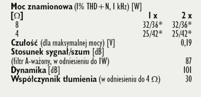

Moc znamionowa (1% THD+N, 1 kHz) [W] 8 Ω, 2x 32/36 (-5%)
Moc znamionowa (1% THD+N, 1 kHz) [W] 4 Ω, 2x 25/42 (-5%)
Czułość (dla maksymalnej mocy) [V] 1x 0,19
Stosunek sygnał / szum (filtr A-ważony, w odniesieniu do 1W) [dB] 87
Dynamika [dB] 101
Współczynnik tłumienia (w odniesieniu do 4 Ω) 30
Luxman SQ38u

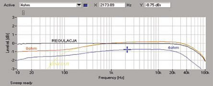

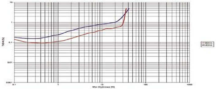

Producent nie obiecuje cudów, klasyczny lampowy Luxman ma mieć moc 25 W (przy 8 i 4 omach), na wspólnym dla wszystkich impedancji odczepie. Zwyczajowo, w przypadku wzmacniaczy lampowych, określimy moc nie tylko przy zniekształceniach 1%, ale również przy "ulgowych" 5%. Sytuacja zależy od obciążenia, dla 8 omów mamy 32 W przy 1%, a przy 5% zyskujemy już niewiele, bo tylko dodatkowe 4 W. Inaczej jest jednak dla 4 omów, gdy do 25 W przy 1% można "dołożyć" aż 17 kolejnych przy 5%.
Czułość dobrano na wzorowym poziomie 0,19 %, odstęp od szumów wynosi 87 dB i jest - jak na lampowca - bardzo dobry, dynamika nie może wzbić się na wyżyny z powodu niskiej mocy, ale - co zachęcające - pokonuje barierę 100 dB. Pomiar pasma przenoszenia (rys.1) jest tym bardziej rozwinięty, podstawowe charakterystyki 8 i 4 omy wykonano przy wyłączonych filtrach i ustawieniu regulacji barwy w pozycjach teoretycznie neutralnych. Widać bardzo szerokie pasmo, od 10 Hz (-1 dB) aż do 100 kHz (-2,2 dB), ale także błędy (?) w kalibracji regulatorów barwy, które skutkują obniżeniem poziomu niskich tonów i podbiciem góry. Łatwo sobie jednak z tym poradzić - niskie tony ustawiamy na okolice godziny 12:30, wysokie na 11:40, uzyskując wówczas wyrównaną charakterystykę (oznaczoną kolorem czarnym). Natomiast kolor żółty ilustruje pracę systemu Low-Cut.

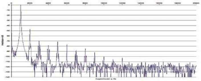

Luxman wprowadza zarówno harmoniczne parzyste, jak i nieparzyste (rys. 2) ze stopniowo opadającym spektrum, najsilniejszą drugą (-47 dB) i kolejnymi - aż do ósmej włącznie - widocznymi powyżej poziomu 90 dB. Rys. 3. pokazuje wzrost zniekształceń wraz ze wzrostem mocy, widać nieco wolniejsze narastanie THD+N dla 4 omów w obszarze przesterowania.
