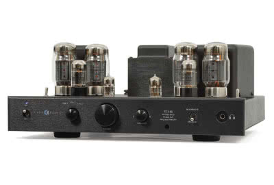

Wzmacniacz Cary Audio SLI-80 Signature jest zdalnie sterowany, lecz wygląda bardzo tradycyjnie – front to niska aluminiowa płyta, na której znalazły się manipulatory. Na górnej ściance ulokowano odsłonięte lampy, a za nimi puszki z transformatorami. Na skraju lewej strony mamy duży, hebelkowy wyłącznik sieciowy (nie ma trybu stand-by), a z prawej - gniazdo słuchawkowe duży-jack f 6,3 mm; obok niego znajduje się przełącznik, którym kierujemy sygnał do wyjść głośnikowych albo do gniazda słuchawkowego.
Cary Audio SLI-80 Signature to wzmacniacz lampowy od A do Z - zasilacz jest także lampowy. Ułożenie lamp na górnej ściance sugeruje zaprojektowanie układu dual-mono, przynajmniej od wtórnych uzwojeń transformatora zasilającego - mamy bowiem dwie lampy prostownicze 5U4 (opcja - CV-729) radzieckiej produkcji, typu NOS. To prostowniki pełnookresowe, więc osobno są zasilane kanały prawy i lewy.
Na wejściu umieszczono po jednej podwójnej triodzie 6922 produkcji Electro-Harmonix, dalej kolejną podwójną triodę (starszego typu) z oktalowym cokołem - pracującą w odwracaczu fazy lampę 6N7; naniesiono na nią logo Cary Audio, więc trudno stwierdzić, kto ją wyprodukował. W końcówce pracują po dwie, w push-pullu, tetrody strumieniowe KT-88EH Electro-Harmonix.
Oprócz nich mamy, osobno dla każdego kanału, duże hebelki, którymi przełączamy pomiędzy trybem triodowym (i pracą w klasie A) i trybem ulralinearnym (tetrodowym, w klasie AB-1).

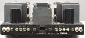

Z tyłu Cary Audio SLI-80 Signature widać też, że kanały są odseparowane. Dokładnie pośrodku umieszczono gniazdo sieciowe IEC, a po jego bokach dwa bezpieczniki. Oddalając się od środka, znajdziemy kolejno wyjście z przedwzmacniacza (oznaczone "Sub-woofer Out"!) oraz trzy wejścia RCA. Na skrajach znajdują się pojedyncze pary wyjść głośnikowych z hebelkiem z boku – wybieramy nim odczepy dla obciążeń 4- i 8-omowych. Wzmacniacz stoi na dużych, gumowych stopach produkowanych samodzielnie przez Cary Audio… co poświadcza stosowne logo.
Montaż wewnętrzny wykonano metodą punkt-punkt, bez użycia drukowanych płytek. Wszystkie elementy są najwyższej klasy – to drogie, metalizowane oporniki Dale, także w katodach lamp końcowych, o tolerancji 1 %, kanadyjskie polipropylenowe kondensatory Solen, a także kondensatory olejowe typu NOS, sprzęgające odwracacz fazy i lampy końcowe. Opcjonalnie mogą to być jeszcze droższe kondensatory miedziane. Tam, gdzie to konieczne, zastosowano elektrolityczne kondensatory Nichicona. Podstawki pod lampy są też bardzo dobre – ceramiczne, ze srebrnymi pinami.
Wystające na zewnątrz kondensatory mają zaciski śrubowe, pozwalające na przenoszenie większych prądów; ich pojemność - 1200 mF (każdy). Transformatory nawinięto samodzielnie, dzięki czemu można było zastosować w nich kilka własnych rozwiązań, np. sprzężenie zwrotne (niewielkie – to tylko 4 dB) pobierane jest z osobnego uzwojenia wtórnego transformatora głośnikowego. Obudowę wykonano z blach stalowych pokrytych lakierem proszkowym. Przed wysłaniem do dystrybutora każdy wzmacniacz jest wstępnie wygrzewany przez 100 godzin, mierzony, a także regulowany.

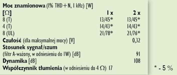

Wzmacniacz ma dwa tryby pracy - triodowy i ultralinear. "Trioda" generuje tylko 13 W przy 8 omach i 14 W przy 4 omach, przy THD+N równym 1%, ale wystarczy "poluzować" wzmacniaczowi próg zniekształceń, i przy 5% odwdzięczy się mocą aż 45 W przy 8 omach i 43 W przy 4 omach. Jeszcze lepiej Cary prezentuje się w trybie UL, dostarczając 21 W przy 1% oraz aż 78 W przy 5% (na obciążeniu 8 omów) - ten ostatni wynik jest imponujący. Wysterowując dwa kanały otrzymamy jednocześnie praktycznie takie same wyniki.

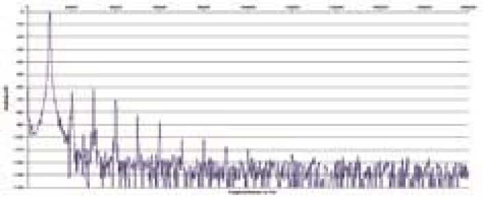

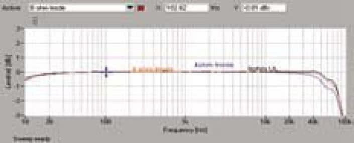

Czułość jest tylko nieznacznie niższa od standardowej, wynosi 0,3 V, nie sprawi to problemów. Warto też zwrócić uwagę na fenomenalnie niski szum, wskaźnik S/N to aż 91 dB, co jest bardzo dobrym wynikiem dla wzmacniaczy tranzystorowych, a dla lamp - niespotykany. W konsekwencji dynamika sięga aż 108 dB. Na rys.1. można odczytać trzy charakterystyki: dla 8 i 4 omów w trybie triodowym i dodatkowo dla 8 omów w trybie ultralinear. Nic nie jest w stanie wytrącić Cary z równowagi, liniowość jest niemal wzorowa od 10 Hz (spadek ok. -0,5 dB) do 40 kHz; punkt -3 dB dla każdego z wariantów pojawia się dopiero przy 90 kHz. Wprawdzie najsilniejszą harmoniczną w spektrum z rys. 2. jest trzecia (-61 dB), ale niewiele ustępuje jej druga przy -63 dB; powyżej -90 dB leżą jeszcze trzecia, czwarta i szósta.

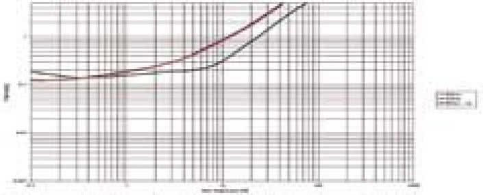

W trybie triodowym charakterystyki obrazujące zniekształcenia dla zadanej mocy (rys. 3.) przy 8 i 4 omach prezentują się niemal identycznie. Przesterowanie jest łagodne, pozwala "konsumować" kolejne waty, godząc się na relatywnie niewielki wzrost THD+N. Ale zdecydowanie najlepiej prezentuje się trzecia charakterystyka, wykonana dla 8 omów i trybu ultralinear - mimo że w żadnym punkcie THD+N nie spada poniżej 0,1 %.
