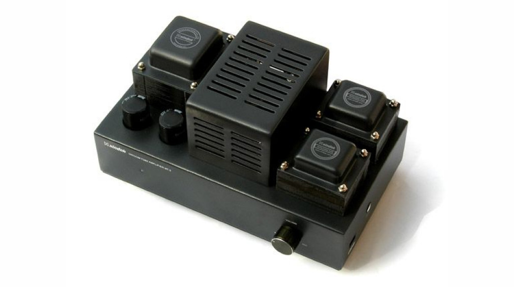

Na przedniej ściance Xindaka MT-2 mamy jedynie gałkę siły głosu (bez pilota) i niebieską diodę wskazującą włączenie urządzenia do sieci, co robimy małym, czerwonym guzikiem ukrytym na lewej ściance; na prawej znalazło się gniazdo słuchawkowe typu duży-jack oraz gniazdo USB typu A (zwykle stosuje się gniazdo typu B i takie kable USB są dostępne).
Z tyłu Xindaka MT-2 dwie pary wygodnych, choć niezłoconych gniazd głośnikowych. Zestaw jest pojedynczy, ale bez opisu, jaka impedancja obciążenia jest rekomendowana (pamiętajmy, że to wzmacniacz lampowy).
W instrukcji nie znajdziemy na ten temat ani słowa, a specyfikacja techniczna chyba wprowadza nas w błąd, podając moc dla 4 omów, bowiem kiedy spojrzymy do środka, zobaczymy, że na transformatorach wyjściowych naniesiono ręcznie oznaczenia, z których wynika, że MT-2 optymalizowany jest pod obciążenie 8-omowe. Znowu pomoże nam laboratorium, które sprawdzi obie opcje.

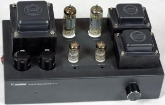

Na górze znajdują się trzy transformatory - dwa głośnikowe i jeden zasilający, cztery lampy, ukryte pod koszem zabezpieczającym przed poparzeniem, oraz dwa wystające nieco spod obudowy kondensatory zasilacza.
Transformatory głośnikowe nie są duże, ale tłumaczy to niska moc. W sekcji wejściowej i sterującej pracuje pentoda 6J1, w końcówce pentoda mocy 6P1, popularna na całym świecie, z mnóstwem zamienników, jak np. EL41, EL90 czy 6AQ5 (możliwości poprawy/zmiany brzmienia przez prostą wymianę lamp są więc bardzo duże).
Na mniejszej płytce umieszczono układ Burr-Brown PCM2702E, (dekoder i DAC w jednym), obsługujący sygnał do 16 bitów i 48 kHz; po podaniu do niego sygnału, wejście wzmacniacza jest automatycznie przełączane właśnie na USB.
Wejście RCA (analogowe) nie wygląda pięknie, sygnał jest prowadzony stąd nieekranowanymi kabelkami na płytkę z kością Burr-Browna, a dopiero potem do otwartego potencjometru i - takimi samymi kabelkami - do kondensatorów sprzęgających (polipropylenowe Wimy) oraz do pentod 6J1.
Sprzęgniecie między dwoma stopniami to zadanie dla kondensatorów MPX firmy Carli. Napięcia anodowe oraz siatkowe dla wszystkich lamp prowadzone są z jednego uzwojenia wtórnego, osobno prostowane jest i filtrowane (ale niestabilizowane) napięcie żarzenia 6,3 V dla wszystkich lamp.

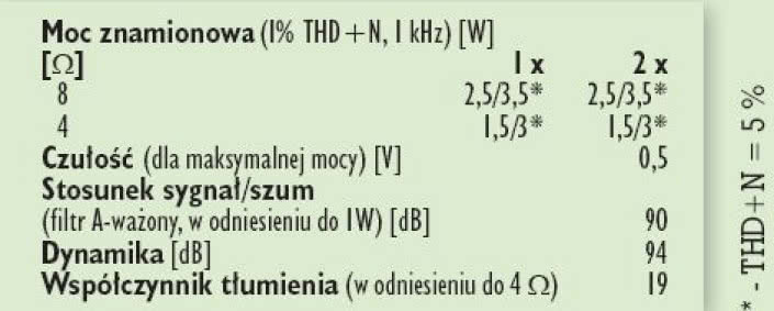

Moc znamionowa (1% THD+N, 1 kHz) [W] 8 Ω, 2x 2,5/3,5 (HD+N = 5 %)
Moc znamionowa (1% THD+N, 1 kHz) [W] 4 Ω, 2x 1,5/3 (HD+N = 5 %)
Czułość (dla maksymalnej mocy) [V] 1x 0,5
Stosunek sygnał / szum (filtr A-ważony, w odniesieniu do 1W) [dB] 90
Dynamika [dB] 94
Współczynnik tłumienia (w odniesieniu do 4 Ω) 19
Xindak MT-2
To wzmacniacz dla prawdziwych twardzieli. Moc obiecywana przez producenta to... 1,5 W przy 4 omach! Kłaniam się przed Xindakiem nisko, bo jego deklaracja zgadza się ze stanem faktycznym z dokładnością do pierwszego miejsca po przecinku. Przy 8 omach można uzyskać o wiele więcej... 2,5 W, a biorąc pod uwagę lampową naturę wzmacniacza i pozwalając sobie na wyższe, sięgające 5 % zniekształcenia, można ustalić 3,5 W. Tak czy inaczej, warto szukać kolumn (raczej kolumienek) 8-omowych. Czułość jest nieco niższa od standardowej (0,5 V).
Poziom szumów - jak na konstrukcję lampową - fascynująco niski: - 90 dB. Proszę jednak pamiętać o niskiej czułości i niskiej mocy, które składają się na rekordowo niskie wzmocnienie napięciowe (tylko 8,5 V/V). Dynamice daleko do 100 dB.

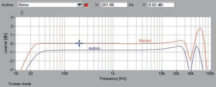

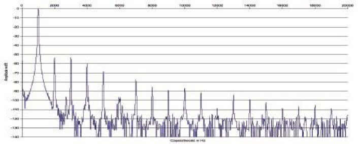

Na charakterystyce przenoszenia (rys.1) widać tłumione skraje, wahania powyżej 20 kHz to wpływ transformatorów wyjściowych. Zniekształcenia w spektrum na rys. 2. są, mówiąc delikatnie, znaczące, trzecia harmoniczna ma poziom -53 dB, druga leży zaledwie o 1 dB niżej, czwarta przy -60 dB, wysoko sięga nawet piąta (-69 dB), aż do dziesiątej widać je powyżej -90 dB.

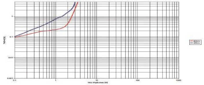

Poziom THD+N poniżej 0,1 % jest przekroczony w całym zakresie mocy (rys. 3), sytuacja wygląda nieco lepiej przy obciążeniu 8-omowym.
