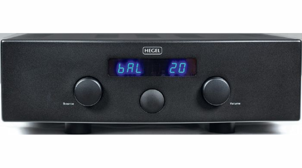

Duża powierzchnia aluminiowego frontu z minimalną liczbą manipulatorów i sporym niebieskim wyświetlaczem - aparycja najlepszego wzmacniacza Hegla jest charakterystyczna dla tego producenta i dla północnoeuropejskiego designu.

Są trzy manipulatory: pokrętło wzmocnienia, zmiany wejść oraz mechaniczny wyłącznik sieciowy. Na kontrastowym wyświetlaczu o niebieskim kolorze odczytamy wybrane źródło oraz głośność. Tę możemy ustawić w 100 krokach.
Jeśli uaktywnimy tryb "mute", wskazanie to będzie migało. Więcej możliwości dostajemy wraz z pilotem zdalnego sterowania. Za jego pomocą możemy wyłączyć wyświetlacz, wyciszyć wyjście, a także sterować odtwarzaczem CD Hegla. Znajdują się na nim też trzy ciekawe przyciski - do sterowania odtwarzaczem softwarowym w komputerze.

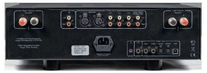

Hegel H300 - przyłącza
Wyjścia głośnikowe pojawiają się w jednym komplecie, gniazda są złocone, z plastikowymi osłonkami. Wejścia liniowe pozwolą podłączyć trzy źródła o standardowym poziomie, jest też specjalne wejście dedykowane zewnętrznym przedwzmacniaczom lub procesorom kina domowego. Sygnał jest z niego wysyłany bezpośrednio do końcówki mocy, z pominięciem przedwzmacniacza.
Wejście zbalansowane bazuje na dobrych gniazdach szwajcarskiego Neutrika. Na podstawie oględzin układu elektronicznego można sądzić, że wzmacniacz ma budowę zbalansowaną, a odsłuch potwierdził, że zbalansowane źródło najlepiej podłączyć do wejść XLR.
Jeśli chcemy wykorzystać zewnętrzną końcówkę mocy albo np. aktywne subwoofery, możemy to zrobić korzystając z wyjść z przedwzmacniacza (z regulowanym poziomem sygnału).

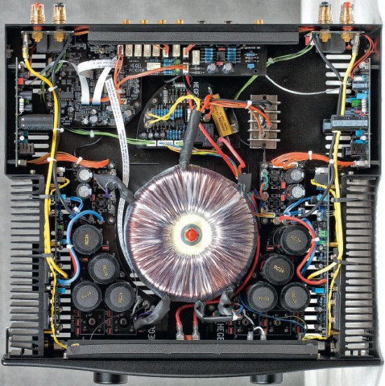

Zaglądając "pod maskę", widzimy przede wszystkim rasowy wzmacniacz z potężnym zasilaczem. Z transformatora wyprowadzono uzwojenia wtórne - osobno dla lewego i prawego kanału (jak też dla przedwzmacniacza i końcówki, a także dla dodatniej i ujemnej gałęzi napięcia zasilającego!).
Za gniazdami XLR umieszczono bufor umożliwiający stosowanie nawet bardzo długich kabli (zbalansowanych). Wejścia są przełączane w hermetycznych przekaźnikach.

Wszystko, co znajduje się powyżej gniazda sieciowego, jest wyposażeniem typowego wzmacniacza; ale po prawej stronie, blisko dolnej krawędzi, widać grupę gniazd znanych z przetworników C/A oraz odtwarzaczy CD: wejścia cyfrowe RCA, TOSLINK i USB oraz wyjście RCA.

Rozdzielenie przedwzmacniacza na dwie, umieszczone daleko od siebie płytki obydwu kanałów jest rzadko spotykanym rozwiązaniem, bo stosunkowo drogim i nieco ryzykownym - trzeba wtedy zwrócić szczególną uwagę na prowadzenie masy. Jednak najwyraźniej dla konstruktorów Hegla, jego zalety (przede wszystkim bardzo niski przesłuch międzykanałowy) były decydujące.
Wykorzystali bardzo dobry, tranzystorowy układ, stosowany w topowym przedwzmacniaczu P30. Jedynymi układami scalonymi, jakie tutaj znajdziemy, są drabinki rezystorowe JRC NJW1159, a obok dobre elementy bierne, w tym kondensatory Rubycona i Nichicona, te ostatnie z serii Muse.
Znając deklarowaną przez producenta moc - 250 W przy 8 omach i aż 430 W przy 4 omach - mogą zdziwić niewielkie rozmiary radiatorów. Sekcję prądową utworzono z wykorzystaniem pięciu par tranzystorów bipolarnych Toshiba 2SA1943+2SC5200.
Transformator toroidalny ma moc 1000 W, wokół niego umieszczono płytki z zasilaczami - w sumie ośmioma. Kondensatory filtrujące w zasilaczu końcówki mają łączną pojemność 90 000 mikrofaradów.
Płytka C/A jest wartościowym dodatkiem. Pracuje tutaj przetwornik AKM AK4399 Audio 4 pro HD o doskonałej dynamice (123dB) i parametrach 32 bity/192 kHz. Sygnał wejściowy jest ograniczony do 24 bitów poprzez zastosowany odbiornik cyfrowy AKM AK4118, ale każdy sygnał, zanim trafi do przetwornika C/A, zostanie zamieniony na 24/192 w upsamplerze AKM4127.
Jedną z jego głównych zalet jest przetaktowywanie sygnału, minimalizujące jitter. Na wejściu USB znajduje się konwerter USB-S/PDIF Tenor TL7022.

Zasilacz zajmuje większą część wnętrza. Przygotowano aż osiem niezależnych linii zasilających, z napięciem dostarczanym przez niezależne uzwojenia wtórne potężnego transformatora.

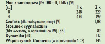

Moc znamionowa (1% THD+N, 1 kHz) [W] 8 Ω, 2x 229
Moc znamionowa (1% THD+N, 1 kHz) [W] 4 Ω, 2x 399
Czułość (dla maksymalnej mocy) [V] 1x 1,08
Stosunek sygnał / szum (filtr A-ważony, w odniesieniu do 1W) [dB] 89
Dynamika [dB] 112
Współczynnik tłumienia (w odniesieniu do 4 Ω) 145

Hegel jest jednym z najmocniejszych wzmacniaczy zintegrowanych, jakie mierzyliśmy w naszym laboratorium. Zweryfikowana przez nas moc wyjściowa pokrywa się z deklaracjami producenta; dostarczony przez dystrybutora egzemplarz wykazał się mocą 248 W przy 8 omach i 434 W przy 4 omach, w stereo zasilacz radzi sobie całkiem nieźle, gdyż wyniki sięgają odpowiednio 2 x 229 W oraz 2 x 399 W.

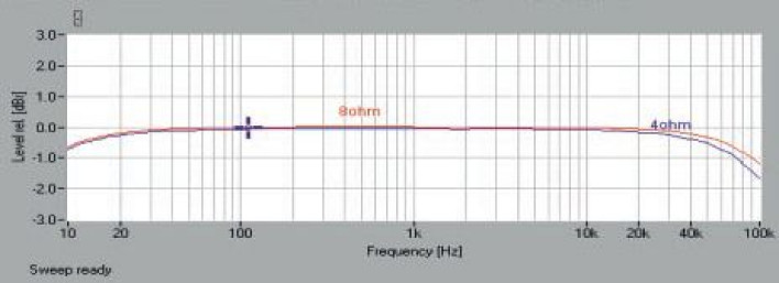

Urządzenie ma dość niską czułość, nieznacznie powyżej 1 V, ale w dobie źródeł cyfrowych nie będzie to miało praktycznego znaczenia, jednak nie powinna dziwić konieczność mocnego "odkręcenia" gałki głośności. Hegel może się pochwalić niskim poziomem szumów (-89 dB), co wraz z wysoką mocą oznacza wysoką dynamikę, sięgającą 112 dB. Pasmo przenoszenia (rys.1) pokazuje niewielki (w granicach 1 dB) spadek przy 10 Hz, urządzenie gwarantuje podobną pracę na każdym z obciążeń, przy 100 kHz spadek zawiera się w granicach 1-2 dB - kolejna przeszkoda wzięta bez problemu.

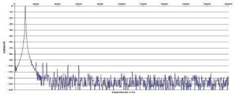

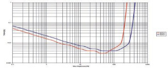

Pomiar spektrum zniekształceń (rys. 2) także nie wykazuje niczego niepokojącego, najwyższy poziom, znacznie poniżej -90 dB, mają druga i trzecia harmoniczna. Wykres sumarycznych zniekształceń (rys. 3) potwierdza bardzo dobrą kondycję urządzenia, już od początku skali mocy wyjściowej THD+N utrzymują się poniżej 0,1 %, natomiast powyżej mocy 2,2 W przy 8 omach oraz 5 W przy 4 omach zniekształcenia są nawet niższe od 0,01 %.
