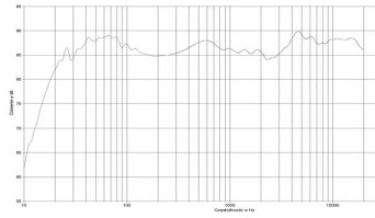

Rozciągnięcie basu do samych 20 Hz, przyzwoita efektywność, a impedancja wcale nie jest trudna.

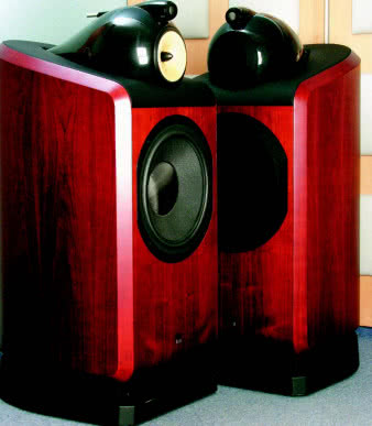

Kształty i wielkości obudów, konfiguracje i średnice głośników, w dużej mierze także sposób wykończenia, w porównaniu do modeli serii Nautilus 800, w zasadzie pozostały bez zmian. W dziedzinie estetyki dokonano jednak kilku ważnych modyfikacji.
Wcześniejsze modele Nautilus 801 i Nautilus 802 miały pewną wizualną słabość - ich obudowy opierały się z przodu na cokole za pośrednictwem masywnych nóg ze sklejki, będących przedłużeniem bocznych ścianek (konieczność uniesienia skrzyni ponad cokół wynika z ulokowania w dolnej ściance otworu bas-refleks).
Rozwiązanie w sumie poprawne, wykonanie staranne, ale przecież każdy architekt od razu zwróciłby uwagę, że usunięcie tych nóg z pola widzenia nadałoby całym konstrukcjom optycznej lekkości, której z pewnością - zwłaszcza 801-nki - nie mają zbyt wiele.
Wystarczyło więc wsunąć podpory nieco głębiej, polakierować je na czarno (kolor cokołu), podciąć dolne krawędzie boków, zaokrąglić dolną krawędź frontu... i jest znacznie lepiej, czy wręcz zupełnie inaczej. Do tego stopnia, że skrzynia 801D może sprawiać złudzenie nawet... węższej niż wcześniejsza w Nautilusach 801D.

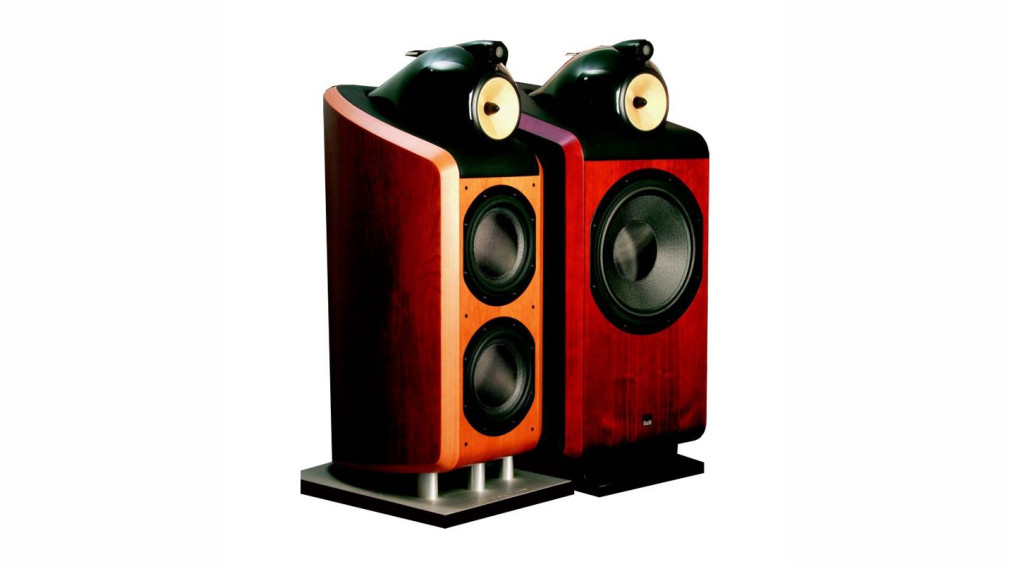

Trzymajmy się jeszcze samych głośników, bo jest czego. 15-calowy głośnik niskotonowy z 801D, piękny i potężny, prezentuje się w sumie proporcjonalnie - jego 20-cm układ magnetyczny budzi uznanie, ale nie wydaje się wcale monstrualny na tle dwa razy większej średnicy całego przetwornika. Nakładka w centrum membrany, wykonana z jednej warstwy plecionki, jest oczywiście duża, ale na miarę wielkości głośnika.
Tymczasem 10-calowe głośniki niskotonowe B&W 800D wyglądają jak karły na anabolikach - ich układy magnetyczne mają bowiem taką samą wielkość, jak w przypadku 40-cm głośnika z B&W 801D, czyli średnicę 20 cm, bliską całkowitej średnicy kosza, a większą od średnicy samej membrany! Ledwo co przechodzą przez otwory w obudowie!

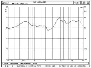

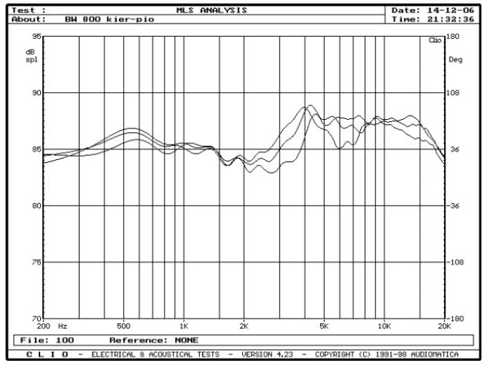

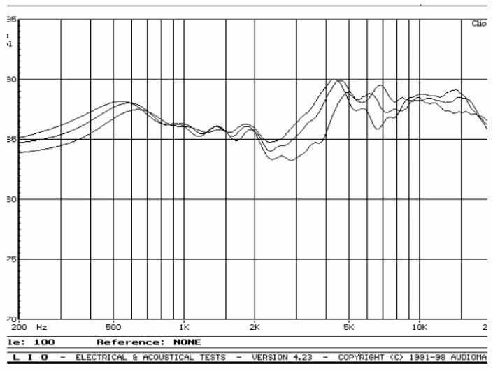

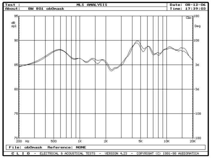

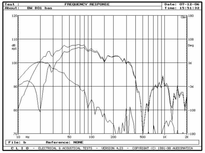

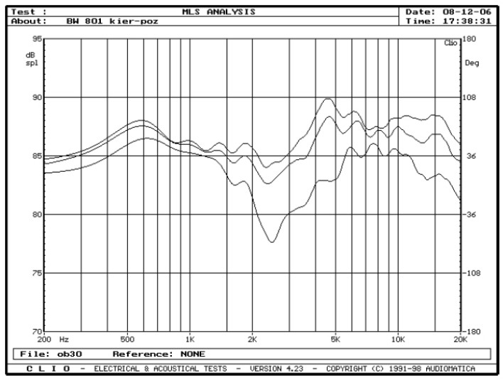

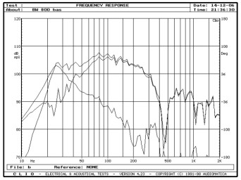

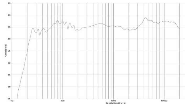

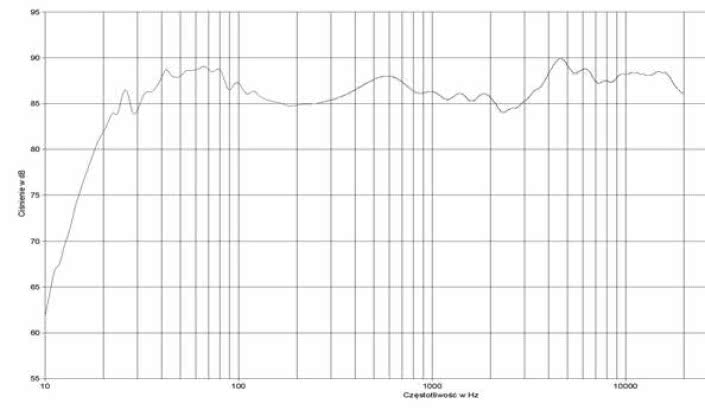

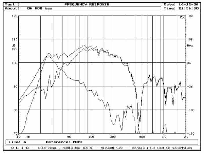

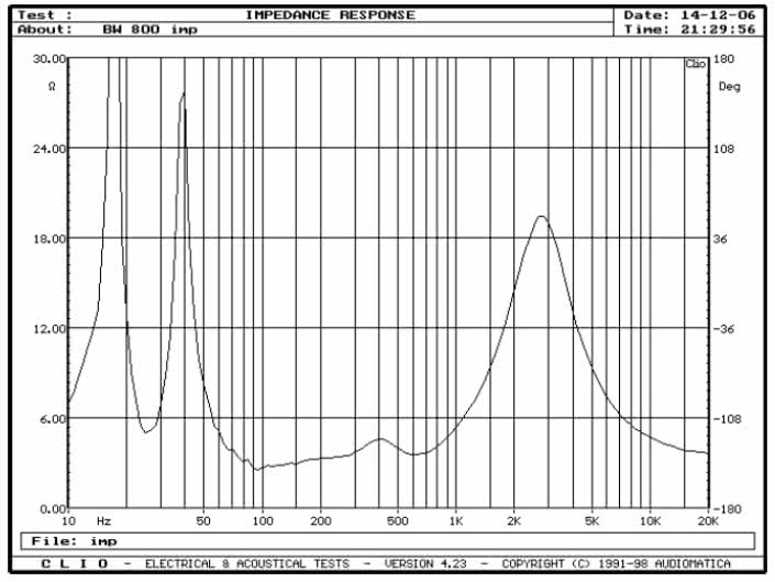

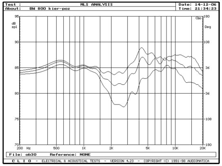

Charakterystyki przetwarzania w zakresie niskich częstotliwości (pomiary naszego laboratorium) wskazują, że głośniki niskotonowe z 800D mają ekstremalnie niską dobroć układu rezonansowego, co zawdzięczają bardzo silnym układom magnetycznym.
Za pomocą odpowiednio mocnego "napędu" można poruszać nawet ciężką membranę, bez kompromisów w dziedzinie charakterystyk impulsowych. Ponadto takie parametry głośnika pozwalają na zastosowanie małej objętości obudowy.
Jednak wraz z mniejszą objętością, w górę przesuwa się i dolna częstotliwość graniczna, czyli osłabia zdolność przetwarzania najniższego basu. A na to przecież w referencyjnych konstrukcjach zgodzić się nie można...
Dlatego obudowa B&W 800D jest w stosunku do wymagań znajdujących się w niej głośników teoretycznie nieco zbyt duża, co jednak pozwala przeforsować niższą częstotliwość graniczną. Ale i tak nie jest ona tak niska jak w B&W 801D, gdzie głośnik niskotonowy ma co prawda nieco wyższą dobroć układu rezonansowego, ale optymalnie dopasowaną do niej objętość obudowy - chociaż znacznie większą niż w 800D.

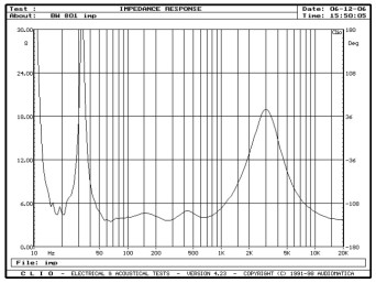

Obydwie konstrukcje to bas-refleksy - zresztą tak jak pozostałe w serii 800D, i chyba wszystkie w ofercie B&W. Tutaj warto wspomnieć ambitnego Nautilusa, w którego projekcie odrzucono ten najpopularniejszy rodzaj obudowy, aby zastosować system zamknięty i to w szczególnie wyrafinowanej formie (nawiązującej do działania linii transmisyjnej).
To porównanie pokazuje, że mimo wszelkich udoskonaleń, współczesne konstrukcje B&W zeszły na ziemię, natomiast Nautilus bujał w obłokach i posługiwał się tylko z założenia bezkompromisowymi rozwiązaniami.

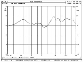

Skutkiem jest jednak charakterystyka, która nie sięga owych 74 kHz, ale łagodnie opada już powyżej 10 kHz. Przy 33 kHz mamy spadek -6 dB, co jest jednak wynikiem zupełnie satysfakcjonującym.
Diamentowa kopułka B&W nie jest bowiem supertweeterem w potocznym znaczeniu, nie służy forsowaniu górnej granicy przetwarzanego pasma daleko poza pasmo akustyczne, ale ma doprowadzić do perfekcji przetwarzanie w zakresie słyszalnym przez człowieka.
Niezwykłe wyrafinowanie diamentowego głośnika wysokotonowego i perfekcja jego brzmienia skłoniły konstruktorów B&W do zmiany sposobu filtrowania, a w konsekwencji też zmiany niektórych priorytetów stawianych działaniu zwrotnicy.

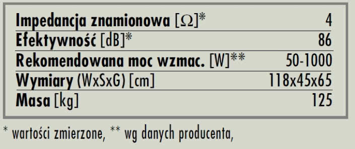

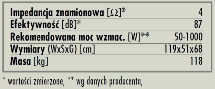

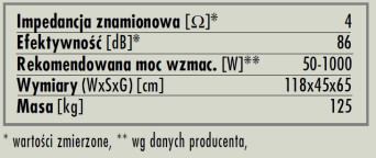

BOWERS & WILKINS 801D
Moc wzmacniacza [W] 50-1000
Wymiary [cm] 119x51x68
Typ obudowy br - d
Rodzaj głośników W
Efektywność [dB] 87
Impedancja (Ω) 4

Zarówno B&W 800D, jak i B&W 801D to kolumny znamionowo 4-omowe. Producent w katalogu przedstawia je jako 8-omowe, ale też w tym samy wierszu (choć w nawiasie) przyznaje, że minima charakterystyki mają wartości odpowiednio 3,1 i 3,5 oma (rys. 1a, 1b). A ponieważ minima te pojawiają się w zakresie niskich częstotliwości, oznacza to właśnie to, co napisaliśmy w pierwszym zdaniu. Również przebiegi impedancji obserwowane w całym pasmie nie są identyczne, ale bardzo podobne. Widać zastosowanie analogicznej konfiguracji filtrów, można też odczytać nieco niższe strojenie bas-refleksu 801D.
Ze względu na nieco niższe wspomniane minimum, 800D są pod względem impedancji obciążeniem nieco trudniejszym od 801D, ale tej różnicy kilku dziesiątych oma nie ma co demonizować - i można uznać, że ponieważ minima nie spadają poniżej poziomu 3 omów, to problemu znalezienia wzmacniacza, który dałby sobie z nimi radę, nie ma w ogóle. Oczywiście takie kolumny, ze względu na swoją jakość i zdolność przyjęcia dużych mocy, ucieszą się z partnera, który będzie zdolny dać im dużo prądu. Tym bardziej, jeżeli będziemy chcieli zagrać głośno - obydwie kolumny mają efektywność umiarkowaną. 800D to ok. 86 dB, 801D o jeden decybel więcej.
Okazuje się, że 15-calowy głośnik o włos wygrywa z parą 10-calowych, nawet tak napakowanych - zarówno pod względem efektywności, jak i rozciągnięcia niskich częstotliwości. Oczywiście konstruktorzy nie pozwolili, aby w przetwarzaniu 801-nek bas dominował, więc dopasowali do jego poziomu resztę pasma.

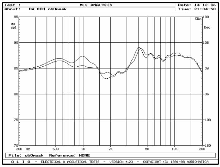

Charakterystyki przetwarzania (rys. 2a, 2b) są również bardzo podobne, z charakterystycznymi momentami - lokalnym wzmocnieniem przy 4 kHz, następującym po delikatnym osłabieniu przy ok. 2 kHz. Teoretycznie lepszym wyrównaniem chwali się 800D, bo jego charakterystykę możemy zmieścić w polu +/-2,5 dB, ale i przebieg 801D, z jego nawet najdrobniejszymi wyskokami, łapiemy w +/-3 dB.
Obydwie kolumny świetnie radzą sobie z przetwarzaniem najniższych częstotliwości, chociaż robią to w nieco różny sposób, tutaj pewną przewagę wykazuje B&W 801D, zarówno ze względu na niższą częstotliwość spadku sześciodecybelowego, jak i sam kształt charakterystyki, stopniowo zwiększającej nachylenie, bez efektu “kolana” widocznego na charakterystyce B&W 800D przy 25 - 30 Hz (i nie chodzi tutaj o szereg drobnych ząbków). W ślad za tym, przynajmniej teoretycznie, 801D powinny zademonstrować lepsze charakterystyki impulsowe od 800D.
W obydwu przypadkach widać lokalne wzmocnienie przy ok. 4 kHz; może jest ono związane z konkretną osią pomiaru, ustaloną przez nas na wysokości 1 metra? Żeby to sprawdzić, przeprowadziliśmy dodatkowe pomiary na innych osiach (rys. 3a, 3b), czyli wysokościach 90 i 110 cm (zawsze z ustalonej odległości 1,5 m). Jak widać, ów wierzchołek trochę zmienia położenie, ale nie znika.

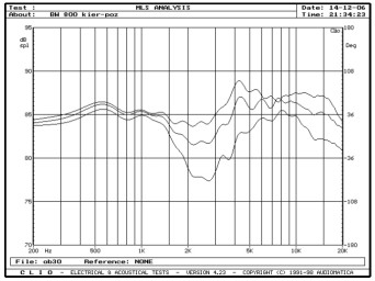

Rutynowo przeprowadziliśmy też pomiary pod różnymi kątami (15° i 30°) w płaszczyźnie poziomej (na standardowej wysokości 1 m). Pod kątem 30° pojawia się osłabienie koncentrujące się przy 2,5 kHz, nieco głębsze w przypadku 801D, ale przyznaję, że może to być związane z niedokładnością pomiaru - większym kątem dla 801D niż 800D (rys. 4a, 4b).
Sprawdziliśmy także wpływ maskownic (zakładanych na główną część obudowy z głośnikami niskotonowy i przykrywającej głośnik średniotonowy; kopułka cały czas była chroniona metalową siateczką). Ciekawe, że w przypadku 800D maskownica spowodowała lekkie zafalowanie - dwudecybelowe wzmocnienie - w okolicach 1 kHz, a przy B&W 801D już nie (rys. 5a, 5b).
A teraz najgłębsze tajemnice najgłębszego basu - dedykujemy je przede wszystkim konstruktorom, głośnikowym pasjonatom, bo dla zwykłego użytkownika nie mają one żadnego znaczenia. Rys. 6a i 6b pokazują “rozbiór” charakterystyk wypadkowych na charakterystyki promieniowania samych głośników i otworów. Zwłaszcza na charakterystykach 800D widać szereg rezonansów w całym zakresie niskich częstotliwości, które zdarza się spotykać tylko przy bardzo dużych konstrukcjach.
Układ bas-refleks obudowy B&W 800D dostrojono do 25 Hz, co tym razem ustalamy przede wszystkim na podstawie wyraźnego wierzchołka charakterystyki ciśnienia z otworu, a nie minimum amplitudy głośników niskotonowych, gdyż to minimum zostało zamaskowane właśnie kilkoma pasożytniczymi rezonansami (nie mającymi żadnego wpływu na charakterystykę otworu).
Wyostrzony wierzchołek charakterystyki z otworu i ostatecznie charakterystyka wypadkowa lekko zaklęśnięta pomiędzy 25 Hz a 70 Hz wskazuje na zastosowanie obudowy teoretycznie zbyt dużej - widocznie głośniki niskotonowe B&W 800D, czego zresztą można oczekiwać, widząc ich potworne układy magnetyczne, mają bardzo niski współczynnik dobroci Qts, dla którego optymalne są mniejsze objętości. Ale mniejsze objętości to słabsze rozciągnięcie, i chcąc sięgnąć z basem niżej, chociaż już kosztem charakterystyk impulsowych, zawsze można zastosować obudowę większą - tak jak w przypadku 800D. Za to strojenie B&W 801D jest akademickie.
Tutaj, aby rozciągnąć charakterystykę do samego skraju pasma akustycznego (-6 dB przy 23 Hz - dokładnie tak jak obiecuje producent), wystarczyło dać obudowę pod każdym względem optymalną dla parametrów głośnika (nie da się ukryć - wielką), dostrojoną do 20 Hz. Charakterystyka ciśnienia z otworu ma wierzchołek ulokowany przy częstotliwości rezonansowej obudowy, ale już nie wyostrzony, lekko zaokrąglony, a charakterystyka wypadkowa łagodnie zwiększa nachylenie. Po tak dostrojonym układzie niskotonowym można się spodziewać wszystkiego najlepszego.
