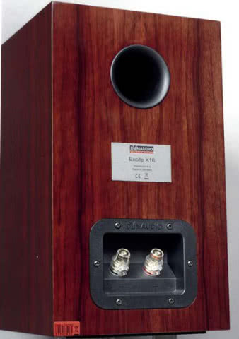

Podobnie obudowa Dynaudio Excite X16 - ma z zewnątrz prostą formę, ale jest zbudowana solidnie i starannie przygotowana akustycznie, zgodnie z firmowym zwyczajem. Front ma grubość 25 mm, ścianki boczne wyklejono najpierw matą bitumiczną, a potem gąbką, wytłumienie uzupełnia trochę waty poliestrowej. Dużo tego nie trzeba, jednak użyto trzech różnych materiałów, podczas gdy większość producentów ogranicza się do jednego. Wyprowadzony na tylnej ściance otwór bas-refleks można zamknąć zatyczką z gąbki, gdy ustawia się X16 blisko ściany - a byłoby szkoda, bo jak ujawniły próby odsłuchowe, te monitorki nie tylko lubią, ale i potrafią grać basem, lecz do tego trzeba im jednak zrobić trochę miejsca.

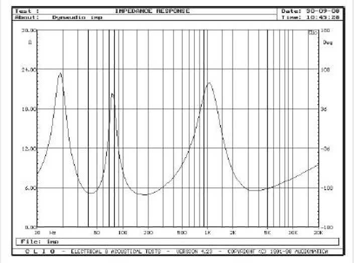

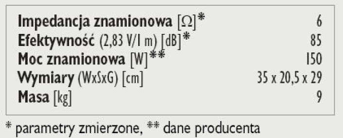

Jak prawie zawsze, zaczniemy od impedancji - a tu sytuacja jest nietypowa, bo ze względu na 5-omowe minimum (przy ok. 180 Hz) możemy uznać 6-omową impedancję znamionową, podczas gdy producent deklaruje 4 omy. Działa tak wbrew własnemu interesowi, bo wystraszy niektórych klientów, a X16 nie wystraszy żadnego wzmacniacza. Przebieg impedancji w zakresie nisko-średniotonowym ma większą zmienność niż we wcześniejszych konstrukcjach Dynaudio. Firma najwyraźniej uznała, że nie ma sensu linearyzować jej dla idei, bo z takimi górkami jak tutaj poradzi sobie każdy wzmacniacz. Efektywność jest umiarkowana, typowa dla takiej impedancji i tego typu konstrukcji - 85 dB.

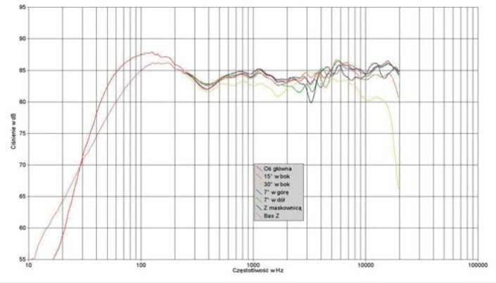

Oceniając charakterystykę przetwarzania, warto wziąć pod uwagę, że zwrotnica składa się z prostych filtrów, bez żadnych dodatkowych korekcji (choć oczywiście z tłumikiem dla wysokotonowego). Charakterystyki zmierzone na różnych osiach leżą bardzo blisko siebie i poza jedną, zdjętą pod największym kątem 30°, trzymają się w polu +/- 2dB. Wchodzenie w szczegóły, gdzie leżą drobne ułomności każdej z nich, nie ma sensu; relatywnie największy wpływ na ich tle ma maskownica, ale też jest on mniejszy niż zwykle. Generalnie, widać tylko śladowe wzmocnienie wysokich tonów, za to wyraźniejsze - niskich - zwłaszcza przy pracującym bas-refleksie; wówczas spadek -6dB względem średniego poziomu notujemy przy ok. 40 Hz, a dla obudowy zamkniętej przy 55 Hz.

  • Laboratorium: Dobre zrównoważenie z lekko wzmocnionym zakresem niskich częstotliwości. Efektywność 85 dB przy impedancji 6 omów.
