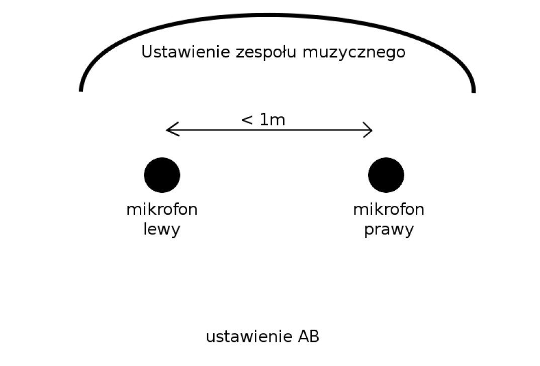

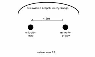

• Drugą metodą jest metoda AB (różnicowo-fazowa). Ustawia się w niej dwa mikrofony o charakterystyce kołowej w odległości 3-5 m od siebie. Odmianą tej metody jest tzw. "Decca Tree" (AB+M), z trzema mikrofonami, gdzie trzeci ustawiony jest na środku sceny. Jej zaletą jest znakomita przestrzeń i szeroka baza stereofoniczna, wadą niestabilne przejście źródeł pozornych między lewym i prawym kanałem - tzw. "przeskok".
