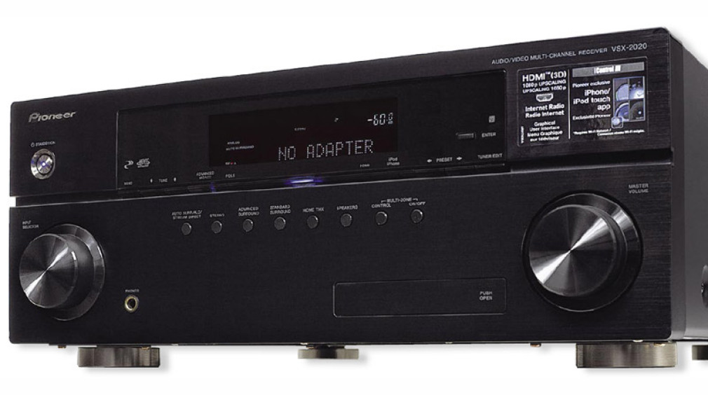

Jeśli chodzi o wygląd, to właśnie VSX-2020 jest tym, który moim zdaniem w całej ofercie Pioneera prezentuje się zdecydowanie najlepiej. Seria LX z ogranym, nie tylko niepraktycznym, ale i już zwyczajnie nudnym błyszczącym czarnym kolorem wygląda na bliższą wielokanałowej budżetówce z jednego pudełka. W VSX-2020 mamy matowy panel przedni, obudowa jest bardzo wysoka - to w ogóle jeden z największych amplitunerów, jaki można kupić w tej cenie.

Schludnie i uniwersalnie skrojona linia frontu Pioneera VSX-2020 zawiera wszystko, co powinna. Nie ma tu ani tłoku, ani minimalizmu. Dwa duże pokrętła to zabieg stosowany często, tutaj znajdują się one w dolnej części.
Pomiędzy nimi umieszczono osiem niewielkich przycisków, wyżej sporą przestrzeń zajmuje niebieski wyświetlacz. W sygnalizowaniu załączonych układów pomaga rozbłyskująca błękitem "linia" mniejszych i większych pól świetlnych.
Nie widać żadnej dużej klapki... jest za to dobrze zamaskowana zaślepka kryjąca moduł wejścia podręcznego, której "wydłubywanie" nie jest czynnością najprzyjemniejszą. Wejście ma jednak ultranowoczesny skład, zamiast odchodzących do lamusa gniazdek RCA jest tu port HDMI, USB, tajemnicze, nieopisane RCA i konektor do mikrofonu kalibracyjnego. Niezależnie od tego zestawu, pojawiło się wyjście słuchawkowe.

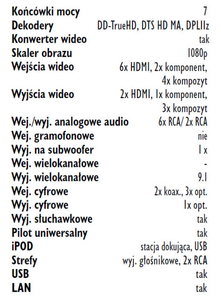

W obszarze połączeń wideo dostajemy wejścia HDMI, kompozyt oraz komponent, niespodzianką są aż dwa wyjścia HDMI. Można zdecydować, które będzie aktywne lub uruchomić obydwa, pamiętając o tym, że tylko gniazdo nr. 1 jest kompatybilne z sygnałami sterującymi CEC. Aż dwa wyjścia mogą być zapowiedzią nadchodzących zmian, choć wszystkie gniazda HDMI to tutaj "zaledwie" v1.3a.
Standardową funkcją jest oczywiście konwersja wideo w górę i w dół (ale bez przejścia z HDMI do formatów analogowych) i naturalnie skalowanie obrazu do formy 1080p. Dekodery dźwięku HD zostały wzbogacone o Dolby ProLogic IIz.
To z myślą o nim Pioneer VSX-2020 ma aż dziewięć par zacisków głośnikowych. Wszystkich jednocześnie i tak nie wykorzystamy, bo wewnątrz jest "tylko" siedem końcówek mocy. Można jednak wygodnie przeprowadzić wszystkie podłączenia.
Podobnie jak w sprzęcie konkurencji, zaciski podporządkujemy także innym trybom, np. bi-ampingowi lub przekierujemy do drugiej strefy. Alternatywnie w drugim pokoju możemy także umieścić wzmacniacz i skorzystać z wyjść niskopoziomowych.
Pioneer VSX-2020 potrafi zasilić drugą strefę także w obraz (kompozyt). Analogowe wyjście wielokanałowe ma aż dziesięć gniazd i formę 9.1, co jest niezbędne, by myśląc o zewnętrznych końcówkach mocy, można było wykorzystać potencjał dekoderów, włącznie z generującym właśnie dwa dodatkowe kanały Dolby ProLogic IIz.
W górnej części tylnej ścianki Pioneera VSX-2020, w pobliżu konektora sieciowego, znajdują się jeszcze dwa gniazda, jedno rzadko spotykane w tej klasie sprzętu - złącze sieci komputerowej LAN, drugie to płaski konektor, stosowany chyba wyłącznie przez Pioneera; to specjalny typ złącza przeznaczony do firmowego modułu rozszerzeń sieci Bluetooth, pozwalającej sięgnąć po zasoby muzyczne np. z telefonów komórkowych. Moduł ten trzeba jednak dokupić oddzielnie.

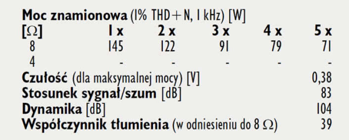

Każda z końcówek zainstalowanych wewnątrz VSX-2020 może dać 145 W przy 8 omach. Jako urządzenie stereofoniczne Pioneer radzi sobie znakomicie - 2 x 122 W, ale później już wyraźnie słabnie, aż do 5 x 71 W. Potrzeba dość wysokiego poziomu sygnału analogowego, by uzyskać pełne wysterowanie, czułość wynosi 0,38 V, choć akurat w amplitunerze nie będzie to na ogół miało większego znaczenia.

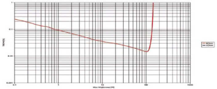

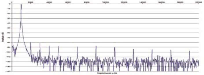

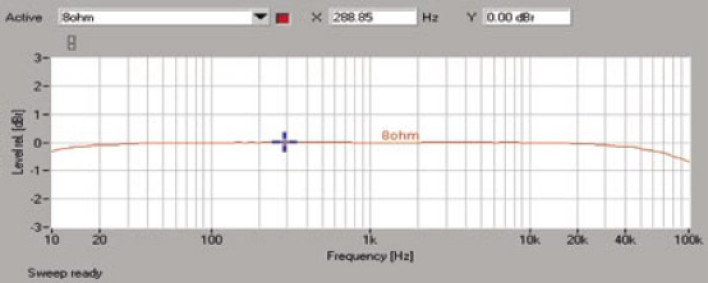

Poziom szumów jest średni, wynik -83 dB nie jest wprawdzie rewelacyjny, ale w tym teście należy do lepszych... I wystarczy, by dynamika osiągnęła 104 dB. Pasmo przenoszenia (rys. 1.) to wzorzec do naśladowania, zarówno przy 10 Hz, jak i 100 kHz, poziom nie spada poniżej -0,7 dB. Najważniejszą harmoniczną na wykresie z rys. 2. jest druga (-80 dB), trzecia leży o dwa decybele niżej, a czwarta przy -87 dB. Dalej widać jeszcze sporo nieparzystych, choć oscylują już w okolicach -90 dB. Minimum na wykresie z rys. 3. nie leży wprawdzie imponująco nisko, ale THD+N pod linią 0,1 % uzyskamy już dla mocy niespełna 1 W.
