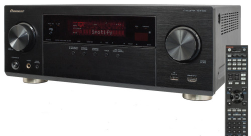

Pomiędzy dużymi pokrętłami - wzmocnienia oraz selekcji źródeł - umieszczono wyświetlacz z dodatkowymi kontrolkami oraz duży segment imitujący trochę klapkę; zainstalowano na nim pięć przycisków zmieniających tryby wielokanałowe i odpowiedzialnych za pracę ze sprzętem Apple.

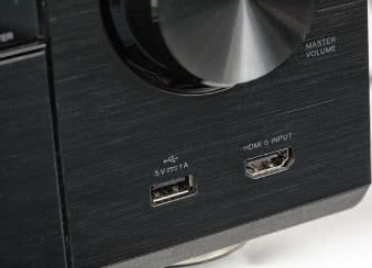

Za pomocą niemal niewidocznych czarnych przycisków zrealizujemy przede wszystkim opcje obsługi tunera analogowego - mimo rozbudowanych opcji sieciowych, jest on wciąż czymś obowiązkowym. Z przodu jest jeszcze port USB (nośniki pamięci, sprzęt Apple) oraz podręczne wejście HDMI.

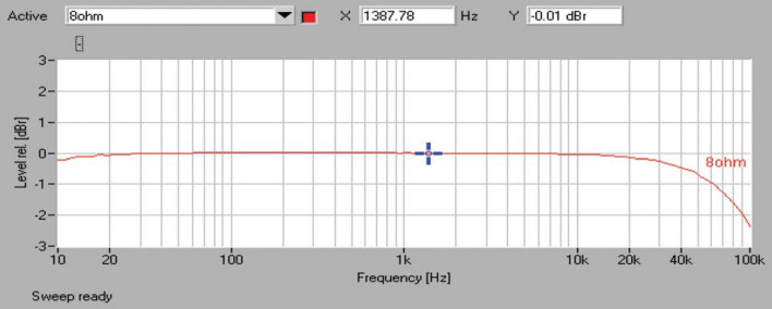

Szumy (wskaźnik S/N) utrzymują się na umiarkowanym poziomie (-85 dB), a dynamice udaje się osiągnąć 105 dB. Pioneer świetnie radzi sobie również w sprawdzianie pasma przenoszenia (rys.1), pokazując idealną charakterystykę już od 10 Hz, przy 100 kHz spadek wynosi tylko ok. -2 dB.

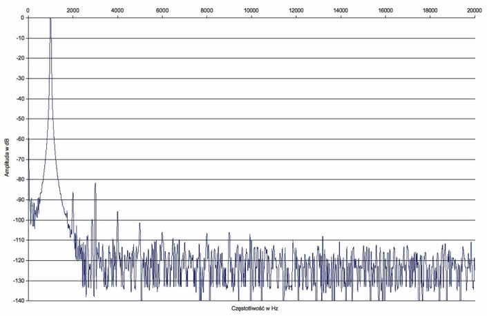

Spektrum zniekształceń (rys. 2) też wygląda dobrze, najsilniejsza trzecia ma umiarkowany poziom -82 dB, druga leży przy -86 dB, a kolejne już poniżej -90 dB.

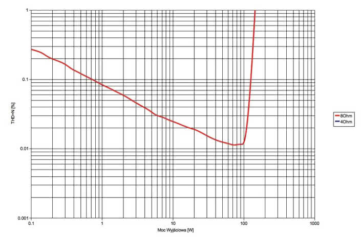

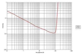

Zniekształcenia THD+N (rys. 3) niższe od 0,1% są dostępne już dla mocy wyjściowej niższej od 1 W.
