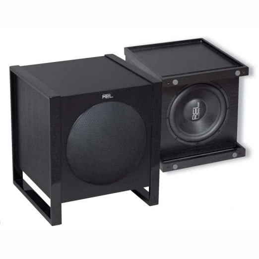

Odważny pomysł ze stalowymi nogami-ramami obejmującymi prostą skrzynkę stelażem nadaje całości profesjonalny, mało "lifestylowy" wygląd. Od razu widać, że to nie jest zwykły subwoofer…
Wejścia nisko- i wysokopoziomowe (te drugie pod postacią wtyku Speakon, specjalny kabel na wyposażeniu), możliwość równoczesnego zasilania wejść stereofonicznych i wejścia LFE. Praktyczny zakres regulacji filtrowania.

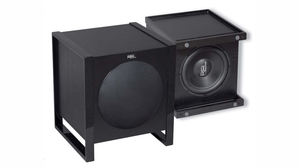

Rel T1 – męski projekt
Membrana bierna wygląda z zewnątrz podobnie jak głośnik, który zainstalowano na dolnej ściance, niczym nieosłonięty, natomiast membranę bierną, na przedniej ściance, przykryto efektowną sferyczną siatką. Promieniowanie z dolnej ścianki jest możliwe dzięki uniesieniu obudowy na wysokość kilku centymetrów za pomocą stalowych ram, obejmujących całe boki.
Wraz z prostym, sześciennym kształtem obudowy określa to bardzo charakterystyczny design subwooferów serii T, który w niczym nie przypomina współczesnych trendów na rynku AV, lecz kojarzy się z funkcjonalizmem profesjonalnych instalacji.
REL T1 to surowy, męski projekt, tylko jak do niego przekonać kobietę, która ponoć coraz częściej uczestniczy w zakupach sprzętu, a o subwooferze, jeżeli już ma o tym jakieś pojęcie, rozmawia za pośrednictwem adwokata?
"System subbasowy" T jest też dość oryginalny ze względu na sposób jego podłączania, przynajmniej ten gorąco rekomendowany przez producenta. Nie lekceważmy więc instrukcji obsługi, sądząc że wszystko już o subwooferach wiemy, bo źle zinterpretujemy wyposażenie tylnej ścianki. Są na niej wejścia niskopoziomowe (RCA), nawet trzy - para stereofoniczna plus LFE.
Nie ma za to klasycznych zacisków głośnikowych. Widać co prawda jakieś dziwne gniazdo… dziwne dla użytkowników sprzętu domowego, bo to szeroko stosowany w sprzęcie profesjonalnym Speakon, pełniący tutaj rolę wejścia wysokopoziomowego - dla sygnału prowadzonego z wyjść głośnikowych wzmacniacza.
Takie właśnie podłączenie REL najbardziej poleca, a podłączenie niskopoziomowe stereofoniczne (z wyjść pre-out wzmacniacza) zdecydowanie odradza (chociaż odpowiednie gniazda są). Nic trudnego - 10-metrowy kabel, zakończony z jednej strony wtykiem Speakon, a z drugiej gołymi końcówkami, znajduje się na wyposażeniu.

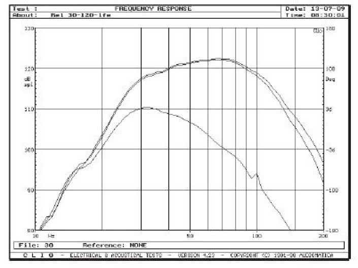

Rys.1. daje bardzo poglądowy obraz działania obudowy z układem rezonansowym - przy 30 Hz widać wyraźne odciążenie na charakterystyce głośnika, charakterystyka ciśnienia z membrany biernej osiąga dokładnie w tym punkcie maksimum, a charakterystyka wypadkowa przecina charakterystykę z otworu i zaczyna szybciej opadać, jako że poniżej częstotliwości rezonansowej układu głośnik i membrana bierna mają mocno przesunięte fazy i ciśnienie wypadkowe maleje.
Jednak spadek charakterystyki wypadkowej jest i tak mniejszy niż w innych testowanych subwooferach z podobnym układem rezonansowym (czy to z membranami biernymi, czy z basrefleksem), na skutek niezastosowania w T1 filtrowania subsonicznego, obecnego w zdecydowanej większości subwooferów. Z problemem przesterowania REL radzi sobie inaczej, wprowadzając "inteligentne" zabezpieczenia, a pozbycie się filtrów subsonicznych nie tylko może przesunąć trochę dolną częstotliwość graniczną, lecz także poprawić odtwarzanie impulsów, które pogarszają się wraz ze zwiększaniem nachylenia zbocza.

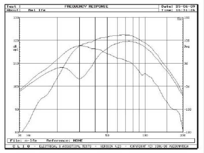

Na rys. 2. pokazane są trzy charakterystyki wypadkowe - dla skrajnych pozycji regulatora nazwanego w T1 "crossover" i dla wejścia LFE. Wyniki dla LFE i dla najwyższego filtrowania są bardzo podobne, również wejście LFE ogranicza pasmo, co zresztą jest często spotykane, chociaż w tym przypadku ograniczenie to jest wyraźne - spadek -6 dB mamy przy ok.120 Hz, a to może wpływać na charakterystykę przy wyborze wyższych częstotliwości filtrowania w zewnętrznym procesorze; niezależnie od tego można uznać, że 120 Hz jako najwyższa możliwa częstotliwość graniczna (zgodnie z oznaczeniami na regulatorze), chociaż nie sięga tak wysoko, jak w przypadkach wielu innych subwooferów, w praktyce zupełnie wystarczy, poza skrajnymi przypadkami najmniejszych satelitów, które nie potrafią dojść nawet do tej częstotliwości.
Z kolei przy ustawieniu najniższej częstotliwości filtrowania, oznaczonej jako 30 Hz, spadek -6 dB na górnym zboczu mamy znacznie wyżej niż dane producenta - przy 60 Hz (względem szczytu charakterystyki, który znajduje się właśnie przy 30 Hz), ale to też powinno wystarczyć - niższego filtrowania współpracującego z nimi subwoofera wymagałyby tylko największe kolumny. Spadek - 6dB na dolnym zboczu lokuje się nisko, pomiędzy 22 a 25 Hz (w zależności od kształtu charakterystyki). Ciekawe, że producent nie deklaruje żadnej wartości tego podstawowego dla każdego subwoofera parametru, podając tylko zakres zmian górnej częstotliwości granicznej. Świetnie wyniki - niska częstotliwość graniczna, relatywnie łagodny spadek na skraju pasma, wysoki poziom, wystarczający zakres regulacji. Musi jeszcze tylko się spodobać i jesteśmy z nim w domu.
