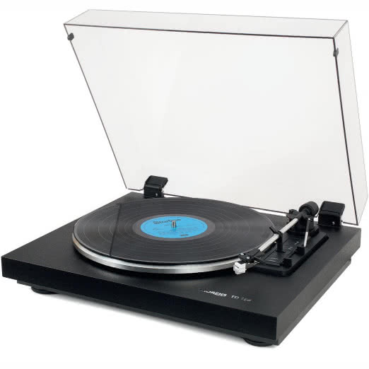

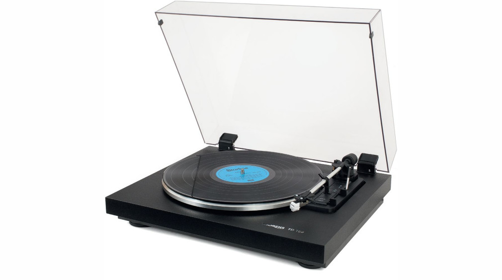

To kompaktowy, lekki (5 kg) gramofon, łatwy w uruchomieniu i obsłudze, także dzięki wygodnej automatyce. Wraz z gramofonem Audio-Technica AT-LP3  należyThorens TD158 do klubu "samograjów". Podstawa (mdf i płyta wiórowa) została oklejona czarną folią.
Nie jest to szczyt elegancji, ale techniczne zaawansowanie jest na wyższym poziomie. Aby zredukować rezonanse pochodzące od silnika i talerza, cały blok napędowy został elastycznie zawieszony na kilku kolumnach. Zwolnienie tego "pływającego" systemu następuje w momencie wykręcenia zabezpieczeń transportowych.

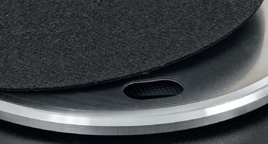

W komplecie jest umieszczona na zawiasach przeźroczysta pokrywa przeciwkurzowa, ramię jest fabrycznie zamontowane. Talerz to aluminiowy odlew uzupełniony cienką, materiałową matą. Ramię jest również aluminiowe (prosta rurka), dokręcono do niego (na stałe) plastikową główkę ze standardowym, półcalowym mocowaniem wkładki. To lekka konstrukcja, preferująca lekkie wkładki.

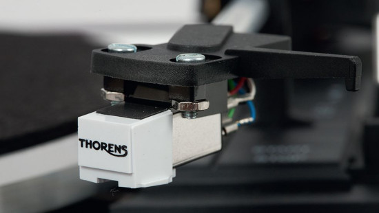

Elementy zawieszenia są w dużej części plastikowe, ale działają sprawnie i niemal bezgłośnie. W materiałach firmowych przeczytałem, że Thorens stosuje wkładkę własnej produkcji o oznaczeniu TAS 257 (MM), a więc taką samą, w jaką zostały wyposażone znacznie droższe gramofony producenta, np. kosztujący niemal 3000 zł TD203.
Po bliższych oględzinach podejrzewam, że pochodzi ona jednak z firmy Audio-Technica (wydaje się być spokrewniona z AT 3600), w czym nie ma nic wstydliwego.

Talerz jest lekki, aluminiowy, z zewnątrz widać matę filcową.

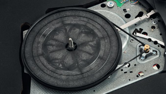

Automatykę w TD158 powiązano z przełącznikiem wyboru prędkości obrotowej, 33,3 i 45 obr./s i zależnym od tego miejscem opuszczania ramienia. Jest też oczywiście wyłącznik krańcowy, ramię automatycznie podnosi się i wraca do wyjściowej pozycji. Thorens TD158 ma napęd paskowy z mniejszym subtalerzem, wszystko jest zamaskowane i bezpretensjonalne.

Napęd paskowy opiera się na konstrukcji z subtalerzem, mechanizm sterowania ramieniem przypomina gramofony Duala.

Wkładka typu MM ma logo Thorensa, choć wiele wskazuje na to, że wyprodukowała ją Audio-Technica.
To zupełnie nieważne, tak jak i to, że ów nastrój wcale nie wynika wprost z analogowej natury nośnika, ale ze wszystkich artefaktów, którymi jego odtworzenie obdarza sam gramofon. To brzmienie nie tyle analogowe, co właśnie gramofonowe, ale na takie jest właśnie zapotrzebowanie. Nie jest więc ono najlepsze w skali bezwzględnej - i to również jest nieważne.
