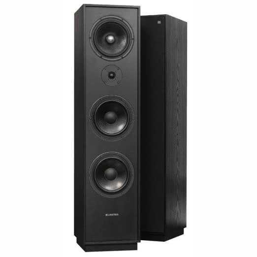

Wykonanie Forma klasyczna, ale nie zabytkowa, stylizowana w detalach i kolorystyce na vintage. Solidna obudowa (zamknięta), ciekawa konfiguracja głośnikowa – z dużym 20 cm średniotonowym.
Laboratorium Charakterystyka zrównoważona, z lokalnymi zafalowaniami, w ścieżce +/- 03 dB. Wysoka czułość 89 dB przy impedancji 6 Ω – partner dla każdego wzmacniacza.
Brzmienie Obszerne, swobodne, żywe, ale nienapastliwe. Duża scena, klimat muzycznego klubu i analogu.

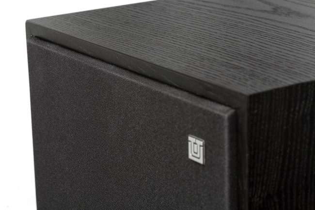

Konserwatywna estetyka ZGZ-801 jest widoczna zwłaszcza w szczegółach wykonania obudowy.
Z konstrukcją, wyglądem, a nawet przebiegiem testu kolumn Unitra ZGZ-801 wiąże się kilka ciekawostek, wynikających w jakimś stopniu z oryginalności całej inicjatywy współczesnej Unitry.

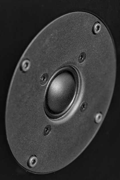

Standardowa, 25-mm tekstylna kopułka wysokotonowa to produkt Seasa...

Front jest czarny, ale otoczony "ramką" krawędzi bocznych ścianek – to szczegół typowy dla ogółu konstrukcji sprzed 40 lat, konsekwentnie połączony z maskownicą mieszczącą się między tymi krawędziami, ale nowocześnie mocowaną na ukryte magnesy, a nie na kołki.
Przygotowane są dwie wersje kolorystyczne – całkowicie czarna (barwiony na czarno fornir jesionowy i czarny materiał maskownicy) i brązowo-beżowa (orzech amerykański i lniany materiał maskownicy). Ta druga jest bardziej vintage, jednak przypomnę, że w latach 80. o wiele większą popularnością cieszyły się kolumny czarne niż w kolorze drewna. Altusy też były wykonywane w dwóch wersjach – czarnej i dębowej…
Czytaj również: Czy maskownica kolumny słyszalnie obniża jakość dźwięku?

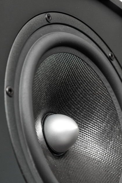

...podobnie jak wyjątkowo duży, 20-cm średniotonowy – z membraną polipropylenową i korektorem fazy.

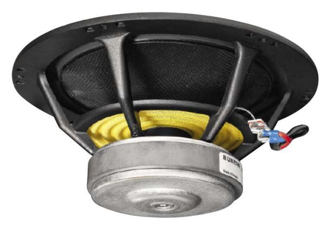

Unitra nie produkuje własnych głośników, ale zapewnia, że stosowane typy zostały przygotowane specjalnie na zamówienie . Niskotonowe to polskie STX-y, średniotonowy i wysokotonowy – norweskie Seasy.
Czytaj również: Dlaczego otwór bas-refleks nie promieniuje w fazie przeciwnej do fazy przedniej strony membrany?
20-cm Seas mógłby pracować jako nisko-średniotonowy; w roli średniotonowego, z podziałem przy 700 Hz w zasadzie "odpoczywa".

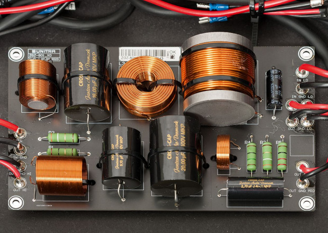

Unitra jest oparta na dobrych komponentach, chociaż nie "szalonych"; kondensatory to Cross-Capy (podstawowe polipropyleny Jantzena), dwie indukcyjności są rdzeniowe, trzy mniejsze – powietrzne. Zwrotnica jest czyściutko zmontowana na płytce drukowanej, a żeby ją obejrzeć i sfotografować, nie musieliśmy jej szukać wewnątrz, bowiem Unitra dostarczyła egzemplarz "pokazowy".

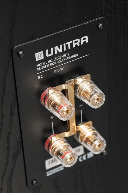

Zarówno Diora, jak i Unitra przygotowały "firmowe" terminale.

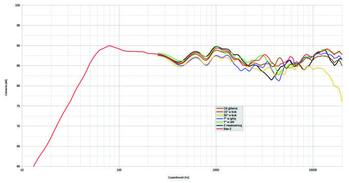

Charakterystyka przenoszenia jest ogólnie dobrze zrównoważona, chociaż niepozbawiona lokalnych zafalowań. Pomiary na różnych osiach rozchodzą się zauważalnie w szerokim zakresie, już powyżej 400 Hz, ale na żadnej osi nie staje się to problematyczne.
Charakterystyka z osi głównej mieści się w ścieżce +/-3 dB w szerokim zakresie 48 Hz – 20 kHz (a pewnie i trochę wyżej, ale nasz pomiar tutaj się kończy), producent zapowiada 55 Hz – 20 kHz, a więc nawet niedoszacowuje rozciągnięcia niskich częstotliwości.
Spadek -6 dB względem poziomu średniego notujemy przy 45 Hz; w takim ujęciu nie jest to wynik imponujący, ale zupełnie przyzwoity, zwłaszcza dla obudowy zamkniętej, która zapewnia łagodne nachylenie charakterystyki, w dużym stopniu korygowane przez odbicia w pomieszczeniu.
Kształt charakterystyki (w zakresie niskotonowym) jest inny niż z Chorsa 7 (gdzie też zastosowano obudowę zamkniętą); poniżej wierzchołka w okolicach 80 Hz charakterystyka szybko się "zagina" i poniżej 60 Hz ustala się zbocze ok. 12 dB/okt.

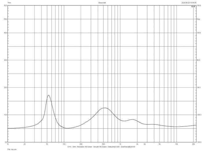

Skojarzenie charakterystyki przetwarzania z charakterystyką impedancji pozwala oszacować dobroć głośników w obudowie (co zainteresuje raczej konstruktorów, choćby hobbystycznych, niż użytkowników).
Pojedynczy szczyt impedancji przy 53 Hz wskazuje na częstotliwość rezonansową (fc), a skoro przy niej spadek charakterystyki przetwarzania wynosi ok. -3 dB, to dobroć (Qtc) jest na poziomie ok. 0,7 – to wartość bardzo często stosowana przy strojeniu obudowy zamkniętej.
Lokalne wzmocnienie w okolicach 1 kHz ma związek z wysoką częstotliwością podziału (700 Hz), szeroko komentowaną wcześniej, bowiem nawet powyżej charakterystyka niskotonowych opada wciąż łagodnie i do 1,5 Hz współpracują one efektywnie ze średniotonowym.
Charakterystyka z osi +7º leży wyżej, bowiem pod tym kątem powiększają się przesunięcia fazowe między trzema oddalonymi od siebie źródłami.
Na połączeniu średniotonowego i wysokotonowego (częstotliwość podziału 2,8 kHz) charakterystyka zmienia się w umiarkowanym stopniu, najlepsza jest na osi głównej (wyprowadzonej na wysokości 90 cm) i pod kątem 15º (w płaszczyźnie poziomej), więc można kolumny pozostawić lekko "niedokręcone".
Pod kątem 30º trzyma się blisko pozostałych aż do 10 Hz, ale powyżej opada i dlatego pod tak dużym kątem lepiej kolumn nie ustawiać. Lepiej też zdjąć maskownicę, chociaż dodawane przez nią nierównomierności nie są wyraźnie większe od pozostałych.
Producent deklaruje bardzo wysoką efektywność – aż 91 dB. W naszym pomiarze wynik był nieco niższy, trzymając się ściśle definicji efektywności (ustalanej przy 1 W) byłoby to 88 dB. Wprost mierzymy jednak czułość (podając napięcie 2/83 V), która jest nieco wyższa – 89 dB, bowiem 2,83 V przy impedancji 6 Ω dostarczy nieco wyższą moc od 1 W. To jednak bardzo dobry wynik.
Znamionową impedancję 6 Ω podaje producent i potwierdzamy to na podstawie 5-omowego minimum przy 110 Hz; ponadto zmiany modułu impedancji są w całym pasmie łagodne. Pozwala to z całą odpowiedzialnością stwierdzić, że ZGZ-801 to wygodny partner dla prawie wszystkich wzmacniaczy, w tym amplitunerów AV i wzmacniaczy lampowych (wspomina o nich również producent).
Pojawia się nawet dodatkowy argument za ich stosowaniem – obudowa zamknięta, zapewniająca lepszą "kontrolę" basu (którą pogarsza niski współczynnik tłumienia wzmacniacza, ale przynajmniej jest z czego tracić). Nie znaczy to, że ZGZ-801 mniej nadają się do współpracy ze wzmacniaczami tranzystorowymi. Ich moc znamionowa (wg danych producenta) sięga 190 W RMS.
