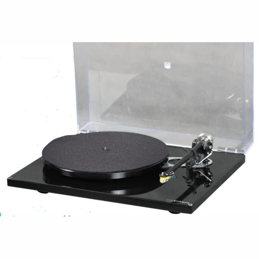

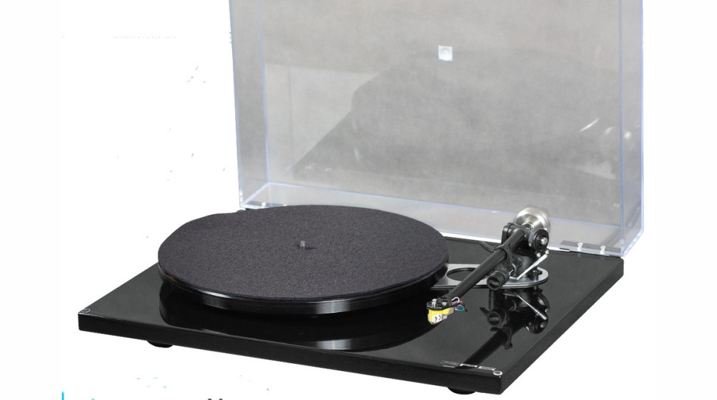

Gramofony Regi z założenia mają nieskomplikowaną budowę. To konstrukcje nieodsprzęgane, lekkie, z napędem paskowym i ramieniem typu "gimballed". Rega RP6 wygląda podobnie jak pierwszy produkt tej firmy, model Planet. Jak głosi legenda, powtarzana przez firmę na jej stronie internetowej, Roy Gandy swój pierwszy gramofon zaprojektował w jedną noc na stole kuchennym.
Jednak prostota jest tutaj trochę zwodnicza. Zacznijmy od podstawy. Na pierwszy rzut oka to zwykła "deska", tj. płaska płyta wykonana z mdf-u, ewentualnie sklejki. W nowej serii, zapoczątkowanej przez otwierający obecnie cennik model RP1, zastosowano kilka tricków, które zmieniły reguły gry - to wciąż jest "prostota", ale teraz "wyrafinowana".
Na cienką płytę mdf naniesiono żywicę fenolową. Stosowana przez Regę od dawna, tutaj jest wyraźnie grubsza. Nowością jest technika nazwana Double Brace Technology (DB Technology) - to coś w rodzaju usztywnień, łączących ze sobą dwa elementy - kolumnę ramienia oraz łożysko talerza - które w gramofonie powinny być względem siebie w założonej, stałej odległości.
Jeden łączy te dwa elementy od góry, a drugi od spodu; górny element usztywniający jest wykonany w formie sandwicza: z dwóch stron aluminium, a pośrodku żywica fenolowa; element ten jest lekki, ma wycięte duże otwory, ale jest bardzo sztywny.
Element dolny jest wykonany z pełnego materiału (wygląda na żywicę fenolową). Koncepcja jest taka, aby lekka podstawa nie pozwała na kumulowanie się energii (oddawanej później do ramienia i do wkładki), a stabilność (względem siebie) ramienia i talerza zapewnia "inteligentne" usztywnienie, a nie masywna platforma.

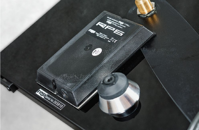

Dużo uwagi poświęcono też silnikowi. Od lat brytyjska firma stosuje silniki synchroniczne, dwufazowe. To ciekawy sposób na wygaszanie drgań, dokonywany na drodze elektronicznej.
W serii RP zmieniono układ silnik-talerz, zbliżając ich osie, dzięki czemu gumowy pasek, który przenosi moment obrotowy, jest króciutki, a przez to sprzęgnięcie tych dwóch elementów jest lepsze. Wadą takiego rozwiązania jest słabsza izolacja, zarówno za sprawą sztywniejszego paska, jak i fizycznej bliskości silnika oraz łożyska.
Rega RP6 została wyposażona w niewielkie, zgrabne pudełeczko, w którym umieszczono układ synchronizujący, pozwalający też na elektroniczną zmianę prędkości obrotowej. Do dyspozycji mamy dwa położenia: 33 1/3 oraz 45 rpm. O pierwszym informuje zielone, a o drugim czerwone podświetlenie loga "Rega".

Silnik zamknięto w lekkiej, plastikowej obudowie. Aluminiowe nóżki mają od spodu gruby, gumowy element.
Osobnym przyciskiem uruchamiamy silnik. Zasilacz nazywa się TT-PSU, jego obudowa jest również wykorzystywana w przedwzmacniaczu gramofonowym tej firmy.Podstawą jest układ z generatorem kwarcowym, generującym precyzyjną sinusoidę 24 V AC.
Sterownik jest podłączony do zewnętrznego, niewielkiego zasilacza ściennego. Pasek z drugiej strony otacza sub-talerz ze sztywnego plastiku, na który nałożono coś w rodzaju "kołpaku" z aluminium. Plastikowa jest też krótka oś centrująca płytę. Talerz właściwy wykonano ze szkła.

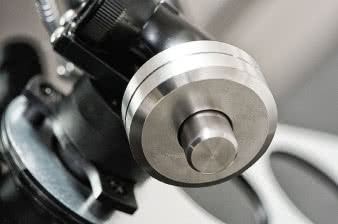

Ramię RB303 to jeden element, odlewany w całości wraz z główką (to łatwe) i obudową łożysk (to trudne). To oczywiście następca najpopularniejszego ramienia świata - RB300. Nowy model montowany jest do podstawy za pomocą trzech śrub, jednak wciąż nie mamy możliwości zmiany VTA.
Wprowadzenie technik 3D CAD & CAM pozwoliło na zaprojektowanie rurki ramienia w rozmiarach zbliżonych do wcześniejszych, ale o znacznie cieńszych ściankach i jednocześnie większej sztywności. Ciężką, polerowaną przeciwwagą z tyłu ramienia ustawiamy tylko równowagę. Właściwy nacisk regulujemy zaś pokrętłem umieszczonym z boku ramienia.

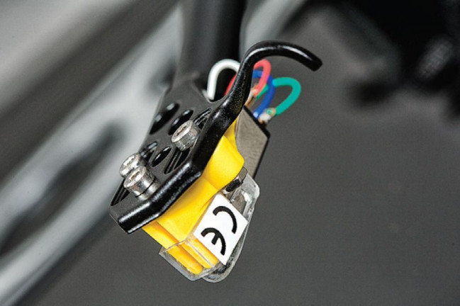

Wkładka Exact w charakterystycznym, żółtym kolorze, z igłą o szlifie Vital, jest najdroższym modelem MM Regi. Cechą szczególną wszystkich wkładek Regi jest możliwość przykręcenia ich do ramion tej firmy nie dwoma, a trzema śrubami. Nie trzeba więc regulować overhangu, bo ten jest ustalony z góry.

Wkładka Exact ma body wykonane z polimeru, do którego "podczepiono" metalową puszkę.
