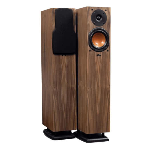

Na pierwszy rzut oka Chario Silhouete 100T wygląda na prosty układ dwudrożny i to z małym, piętnastocentymetrowym głośnikiem niskośredniotonowym. W rzeczywistości nie jest aż tak biednie.
Prawie wszystkie wolnostojące kolumny Chario ze wszystkich serii operują trójdrożną konfiguracją głośnikową - i to niekonwencjonalną, z przetwornikiem niskotonowym zainstalowanym na dolnej ściance.
Brak takiego głośnika i pracę typowego układu dwudrożnego namierzyłem tylko w kolumnie Premium 1000 Tower. Z kolei flagowe Serendipity to układ aż pięciodrożny (z dwoma subniskotonowymi w dolnej ściance), dziesięć pozostałych kolumn wolnostojących Chario z pięciu różnych serii wpisuje się w taki schemat, jaki widzimy w Silhouette 100T.
Wszędzie powtarza się też jeszcze jeden motyw - głośnik niskotonowy ma taką samą średnicę jak średniotonowy, co pewnie wynika z dążenia do maksymalnego wyszczuplenia kolumny - Silhouette 100T mają szerokość tylko 16,5 cm. A głośnik niskotonowy jest jeden.
Po pierwszym zachłyśnięciu się faktem, że kolumna skrywa w sobie specjalny głośnik niskotonowy, dochodzimy do wniosku, że wcale nie zwiększy to jej możliwości w zakresie niskich tonów, gdyż bas przetwarzany jest tylko przez jeden - i to niewielki - głośnik.
W kolumnie siedzą dwa takie głośniki, ale drugi pracuje jako średniotonowy. Można powiedzieć, że to nieracjonalna fanaberia, gdyż z takim zestawem głośników można by złożyć wydajniejszy układ dwuipółdrożny, jednak ponieważ robi tak większość producentów, Chario postanowiło pójść własną drogą.
I może coś z tego wyjdzie. Pewne korzyści, nie tylko marketingowe, też widać: po pierwsze - głośnik średniotonowy nie obciążony dużą mocą i amplitudą basu będzie wprowadzał mniejsze zniekształcenia.
Po drugie - producent deklaruje łatwe dopasowanie kolumn do warunków akustycznych, co prawdopodobnie ma wynikać z położenia i sposobu promieniowania niskich częstotliwości. W dolnej ściance, obok głośnika, znajduje się otwór bas-refleksu, a ciśnienie od obydwu źródeł rozchodzi się wszechkierunkowo.
Wbrew audiofilskiej intuicji taka konfiguracja nie musi powodować wzbudzenia się i "oderwania" basu, a jego natężenie i charakter może być nawet mniej uzależniony od odległości kolumny od ścian pomieszczenia.
Konstrukcja taka wymaga tylko precyzyjnego dostrojenia metodą prób i błędów, trudno ją zaprojektować w oparciu o symulacje, bo ustrój rezonansowy tworzy nie tylko tunel bas-refleksu, ale też cały cokół.
Komora głośnika niskotonowego zajmuje ok. dwie trzecie całej kolumny, jej górna część jest wytłumiona, okolice głośnika i tunelu pozostają wolne. Zamknięta komora głośnika średniotonowego jest wytłumiona całkowicie.
Obydwa piętnastocentymetrowe głośniki wyglądają tak samo, z zewnątrz nie widać oznak wyspecjalizowania do pracy w różnych zakresach, może to mieć miejsce w obrębie cewki drgającej (różne długości), ale wcale nie musi.
Częstotliwość podziału leży dość nisko - przy 260 Hz - co zrozumiałe zarówno ze względu na relatywnie duży głośnik średniotonowy (względem niskotonowego!) jak też ich rozsunięcie.
Jednak już częstotliwość podziału między średniotonowym a wysokotonowym jest zaskakująco niska - 1600 Hz. Tweeter to przecież kopułka tekstylna o standardowej średnicy 25 mm, w dodatku z małym magnesem neodymowym - a taki nie lubi się przegrzewać.

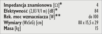

Moc wzmacniacza [W] 100
Wymiary [cm] 88x15,5x29
Typ obudowy br-d
Rodzaj głośników P
Efektywność [dB] 84
Impedancja (Ω) 4

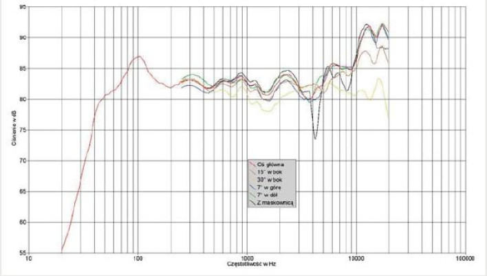

Charakterystyka impedancji jest silnie pofalowana w zakresie niskotonowym, na co składa się zarówno działanie obudowy bas-refleks (wywołującej wierzchołki przy ok. 40 Hz i 70 Hz, podczas gdy minimum między nimi, przy 50 Hz, określa częstotliwość rezonansową układu), jak i nisko ustawiony podział między głośnikami niskotonowym i średniotonowym (filtry spowodowały wierzchołek przy 200 Hz). Minimum impedancji pojawia się przy 400 Hz i ma wartość ok. 3 omy. Również niedaleko 100 Hz poziom spada nieco poniżej 4 omów. Nie ma wątpliwości - Silhouette 100T to konstrukcja znamionowo czteroomowa. Mimo to jej efektywność napięciowa nie jest wysoka - wynosi ok. 84 dB.
W zakresie niskotonowym charakterystyka przetwarzania wygląda dość nietypowo - ma wyraźny wierzchołek przy 100 Hz, ale jest też "kolano" przy 45 Hz, dzięki któremu spadek -6 dB (względem poziomu średniego) odnotowujemy przy niskich 40 Hz. Wyraźnie wyeksponowano najwyższą oktawę - zakres 10-20 kHz, co przy niskim filtrowaniu głośnika wysokotonowego musi wynikać z jego własnej specyfiki. Szeroki zakres od niewiele ponad 100 Hz do prawie 10 kHz prowadzony jest w sposób zrównoważony, tylko z lokalnymi wyskokami i z dobrą stabilnością na różnych kątach - 7° w górę czy w dół, praktycznie nie ma znaczenia, inaczej niż w przypadku sąsiednich Cabasse i Dali. To pozytywny skutek niskiej częstotliwości podziału między głośnikami średniotonowym a wysokotonowym. Głęboką, ale wąską zapadłość przy ok. 4 kHz powoduje maskownica.
