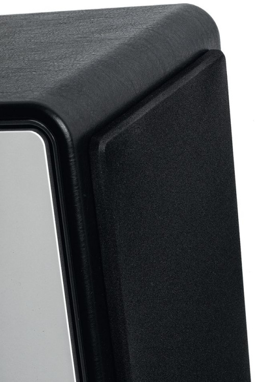

Wykonanie Wynalazek we wzornictwie głośnikowym - wymienne boczne panele, dostępne w wielu wersjach pozwalają właścicielowi zmieniać kolor Chameleonów, kiedy mu tylko przyjdzie na to ochota. Do tego ładny kształt i perfekcyjne wykonanie. Układ głośnikowy konwencjonalnie trójdrożny, z niespektakularnymi przetwornikami.

Obudowa Chameleona nie jest ani minimalistycznym prostopadłościanem o ostrych krawędziach, ani „rzeźbą w drewnie” w stylu dawnych mistrzów, a jednak Włochom znowu udało się przygotować ładny projekt, nawet w niskobudżetowej serii. Ponadto cienka maskownica nie sprawia żadnych problemów akustycznych. Tak jak większość kolumn Sonusa, również Chameleony są lekko pochylone do tyłu, chociaż nasze pomiary wskazują, że nie było to potrzebne do uzyskania najlepszych charakterystyk.

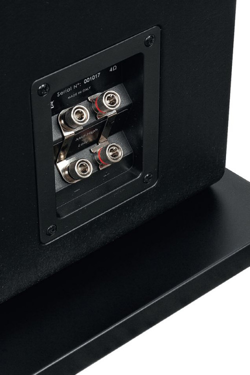

Gniazdo jest już zupełnie prozaiczne, w gatunku dostępnym dla każdego producenta (a nawet hobbystów); swoją drogą, bi-wiringu nie stosuje dzisiaj 99 procent użytkowników, a producenci zakładają takie gniazda (i odpowiednio separują obwody zwrotnicy) raczej z rutyny, niż z przekonania. Większość audiofi lów wolałaby widzieć jedną parę, ale bardziej eleganckich zacisków, co też nie musiałoby mieć żadnego przełożenia na brzmienie, a tylko na "zaawansowanie" luksusowego produktu.
