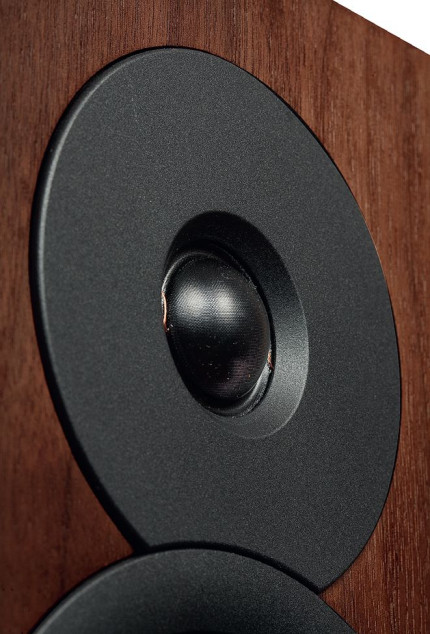

Udoskonalenia głośnika wysokotonowego Dynaudio nie zmieniają jego zasadniczych cech – to 28-mm kopułka tekstylna. W serii Evoke zastosowano nową wersję, nazwaną Cerotar.

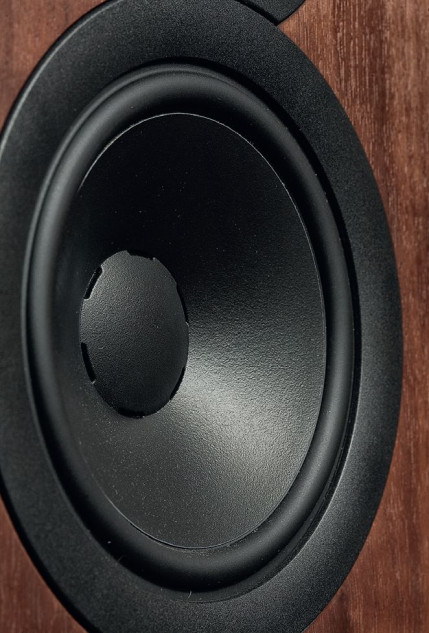

15-cm średniotonowy, jako jedyny w tym zespole, wyróżnia się neodymowym układem magnetycznym. Podobnie jak w niskotonowych, materiał membrany to firmowy MSP.

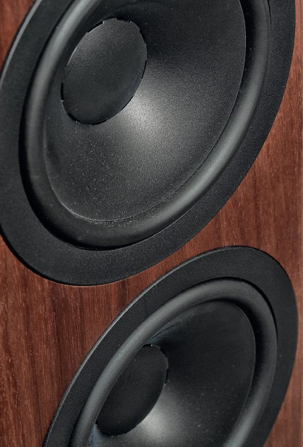

18-cm niskotonowe mają cewki 52-mm (dwucalowe), już nie tak nieproporcjonalnie duże, jak wcześniej (gdy miały 75 mm), ale wciąż ponadprzeciętne dla głośników tej średnicy.
Tutaj producent się pomylił, błąd łatwo wskazać, zapomniał bowiem, że w tych porównaniach trzeba utrzymać określoną rezystancję uzwojeń, nie można więc ponawijać tyle uzwojeń aluminiowych, na ile pozwalałoby samo utrzymanie optymalnej masy, bo spowodowałoby to ustalenie zbyt wysokiej rezystancji; musi ich być wręcz mniej niż uzwojeń miedzianych, co obniży współczynnik Bxl.
Czytamy również, że inżynierowie stwierdzili, iż w niektórych głośnikach preferują brzmienie z cewek nawiniętych miedzią połączonych z lżejszymi membranami niż z cewek nawiniętych aluminium połączonych z cięższymi membranami, mimo że w obydwu przypadkach (całkowite) masy drgające (cewka z membraną) były identyczne: "Liczby na papierze były takie same, ale nasze uszy zdecydowały".
Czyżby nie wiedzieli, że również na papierze można było sprawdzić, że różne są proporcje między masą cewek i membran, a to wpływa na charakterystyki, czy sądzą, że nie wiedzą tego czytelnicy tych materiałów, a teza o "odkrywaniu" różnic przez odsłuch, a nie na skutek analizy parametrów, jest przyjmowana przez wielu audiofilów z radością?
