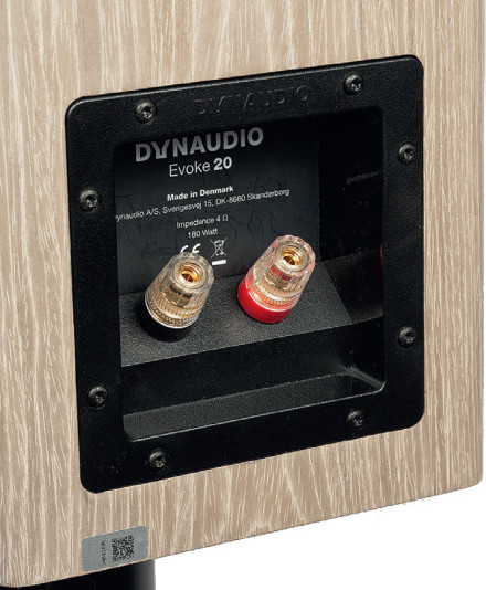

Pojedyncze gniazdo przyłączeniowe to żaden wstyd nawet w tym zakresie ceny, tym bardziej, gdy fi rma konsekwentnie neguje sens podwójnego, również w swoich najdroższych modelach.
Pojedyncze gniazdo przyłączeniowe to żaden wstyd nawet w tym zakresie ceny, tym bardziej, gdy firma konsekwentnie neguje sens podwójnego, również w swoich najdroższych modelach.

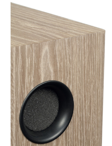

Charakterystyka z pracującym bas-refl eksem eksponuje niskie tony; jeżeli będzie ich za dużo, co prawdopodobne przy ustawieniu monitorów blisko ściany, rekomendowane jest zamknięcie otworu zatyczkami, które są w komplecie.
Charakterystyka z pracującym bas-refleksem eksponuje niskie tony; jeżeli będzie ich za dużo, co prawdopodobne przy ustawieniu monitorów blisko ściany, rekomendowane jest zamknięcie otworu zatyczkami, które są w komplecie.

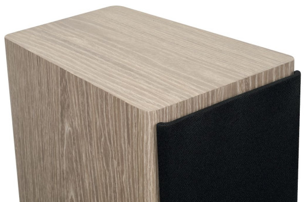

Projekt estetyczny jest bardzo staranny, ale nie "przefajnowany", lecz subtelny. Wyważono firmowy klimat i uniwersalną nowoczesność. Ta druga przejawia się pierścieniami maskującymi mocowania głośników (u innych producentów to element stosowany od dawna, ale w Dynaudio dopiero w najnowszych Confidence i Evoke) i trzymaniem maskownicy przez magnesy.
Pierścień wysokotowego delikatnie podcięto, aby przysunąć nisko-średniotnowy - nie z powodu braku miejsca na przedniej ściance, lecz korzystnego akustycznie zbliżenia centrów akustycznych obydwu przetworników. Obudowa delikatnie zwęża się ku tyłowi (front ma 22 cm szerokości, a tylna ścianka - 18 cm), dodatkowo pionowe krawędzie zaokrąglono.
Te zabiegi upodobniają Evoke do Contourów, "brakuje" tylko aluminiowego panelu na froncie, ale prostsza forma Evoke jest nie mniej elegancka. Wszystkie powierzchnie są wykończone fornirem (orzechowym lub jasnodębowym) albo lakierowane na wysoki połysk - na czarno lub na biało.
Dynaudio Evoke 20 wyglądają zarazem skromnie i solidnie. Przyjemnie jest stwierdzić, że nie są to pozory, bowiem ważą aż 10 kg - najwięcej w tym teście, na co składa się zarówno dość duża i porządnie zbudowana skrzynka, jak i duży, ciężki układ magnetyczny głośnika nisko-średniotonowego.

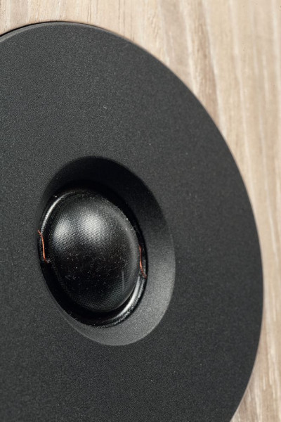

Klasyk wśród klasyków, chociaż w nowej wersji - 28-mm jedwabna kopułka Dynaudio z charakterystycznymi "wąsami" doprowadzeń do cewki gwarantuje gładkie wysokie tony już od 40 lat.
Dlatego stosowanie bardzo dużych cewek w relatywnie małych głośnikach nie jest celowe, bo samo w sobie nie zagwarantuje większej mocy czy też lepszego przetwarzania basu. Najlepiej, gdy wszystko jest odpowiednio zbilansowane.

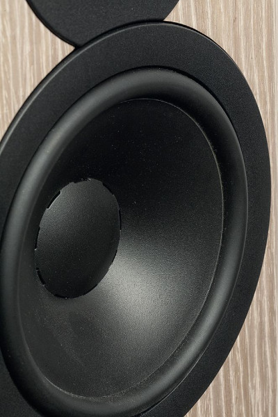

18-cm głośnik nisko-średniotonowy wciąż ma membranę z MSP i dużą cewkę drgającą, jednak mniejszą niż w starszych konstrukcjach – dwucalową zamiast trzycalowej. To zmiana wprowadzana we wszystkich konstrukcjach nowej generacji.

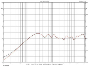

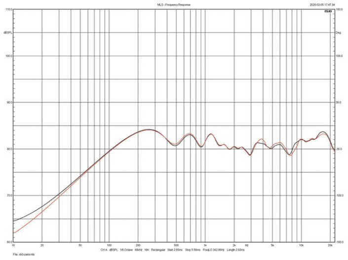

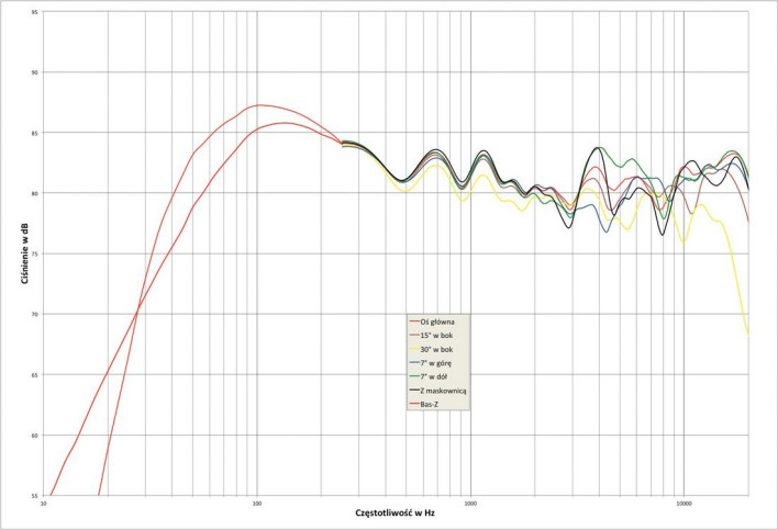

Po dwóch charakterystykach przygotowanych wedle recepty wzajemnie zrównoważonego wyeksponowania obydwu skrajów pasma widzimy charakterystykę "niesymetryczną”, w której wzmocniono tylko niskie częstotliwości, a zakres średnio-wysokotonowy jest prowadzony dość równo.

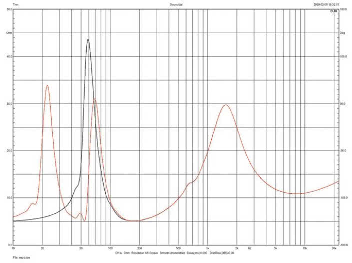

Producent podaje pasmo 40 Hz - 23 kHz z tolerancją +/-3 dB. Przy zamknięciu otworu bas-refleks, co powoduje obniżenie poziomu w okolicach 100 Hz i "dopasowanie" go do poziomu w pozostałej części pasma, możemy w ścieżce +/-3 dB zmieścić zakres od 55 Hz, natomiast przy bas-refleksie pracującym wzmocnienie basu powoduje, że różnica między szczytem przy 100 Hz a obniżeniami przy 3-4 kHz sięga już 8 dB, chociaż wówczas w ścieżce +/-4 dB można złapać zakres od 40 Hz (w obydwu przypadkach na osi głównej).
Zakres od 250 Hz można już pochwalić za utrzymywanie się w granicach +/- 2,5 dB. Dość duże rozejście się charakterystyk mierzonych pod różnymi kątami w okolicy częstotliwości podziału tworzy tym razem dość nietypową sytuację, co warto rozważyć zarówno ze względów teoretycznych, jak i praktycznych. Zwykle za najlepszą charakterystykę uznajemy tę leżącą najwyżej. Najczęściej jest ona najlepiej wyrównana i świadczy o pełnej integracji fazowej między przetwornikami.
W dobrze zaprojektowanym układzie pojawia się ona na osi głównej, chociaż nie jest to regułą i wówczas podpowiadamy, że lepiej jest usiąść niżej lub wyżej. W Evoke 20 najwyżej leży charakterystyka zmierzona pod kątem -7º, nie jestem jednak pewien, czy należy rekomendować ustawianie się na tej osi - 5-decybelowy skok poziomu między 3 a 4 kHz może być usłyszany jako twardość i natarczywość.
Najłagodniejsze brzmienie zapowiada charakterystyka powstająca pod kątem +7º, chociaż teoretycznie wymaga ona szerszej ścieżki decybelowej, leżąc najniżej w tym zakresie, jednak przebiega ona płynnie i oszczędza nam "wyskoków”. Producent podaje, że częstotliwość podziału to 3,2 kHz, ale wygląda na to, że podbicie przy 4 kHz wprowadza jeszcze przetwornik nisko-średniotonowy (jest ono najmocniejsze na jego osi głównej, oś główna układu wyprowadzona jest pomiędzy przetwornikami).
Mimo że kopułka wysokotonowa jest relatywnie duża (28 mm), to charakterystyka ładnie dochodzi do 20 kHz, a pod kątem 15º ma stratę tylko 3 dB. Mimo to, ze względu na umiarkowany poziom wysokich tonów, lepiej będzie skierować Evoki wprost na miejsce odsłuchowe.
Maskownica wprowadza zauważalne nierównomierności, z najmocniejszą przy... znowu 4 kHz; proszę ją zdjąć, a na pewno będzie lepiej, na każdej osi, chociaż jej wpływ zmierzyliśmy tylko na osi głównej, to poza nią nie zniknie. Odstające maskownice wyglądają efektownie, ale nie są optymalne akustycznie.

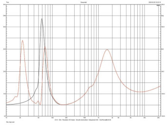

Przy bas-refleksie pracującym spadek -6 dB (względem poziomu średniego) pojawia się bardzo nisko: przy 37 Hz, a po zamknięciu obudowy przy 48 Hz; wyraźnie wyżej, ale i tak ładnie, jak na system zamknięty, warto spróbować obydwu opcji. Dynaudio rzetelnie informuje o czułości. Co prawda uzyskany przez nas wynik jest o 2 dB niższy od deklaracji, ale to i tak różnica niewielka w porównaniu z praktykami innych producentów.
Taką samą czułość 84 dB ma przecież Courbet No.3 Davisa, a tamże producent obiecuje gruszki na wierzbie - 90 dB! Na podstawie danych firmowych w ogóle nie można porównywać realnych możliwości różnych konstrukcji. W dodatku Evoke 20 ma łatwą impedancję - chociaż nie jest to "klasyczne” 8 Ω, to już 6 Ω zapewni bezpieczną pracę każdemu wzmacniaczowi. Dynaudio podaje dokładnie taką wartość, do czego upoważnia 5-omowe minimum przy 180 Hz.
Moc znamionowa ma wynosić aż 180 W - to bardzo dużo dla monitora z 18-ką. Jeżeli rzeczywiście Evoke tyle wytrzymują, to mogą nagłośnić nawet duże pomieszczenie. Zbieżność charakterystyk dwóch egzemplarzy jest bardzo dobra; tylko miejscowo - przy 4 Hz i 8 kHz - sięga 1 dB, w zdecydowanie większej części pasma jest mniejsza od 0,5 dB.
