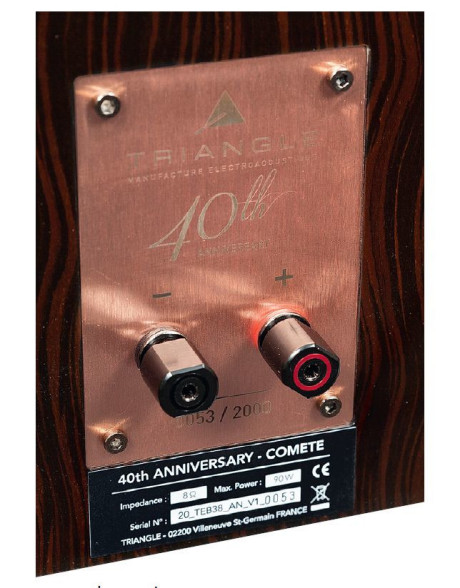

 Jubileuszowe gniazdo przyłączeniowe ma wciąż tylko jedną parę zacisków, czego wcale nie krytykujemy, bo bi-wiring, a tym bardziej bi-amping układów dwudrożnych ma niewielki sens
Jubileuszowe gniazdo przyłączeniowe ma wciąż tylko jedną parę zacisków, czego wcale nie krytykujemy, bo bi-wiring, a tym bardziej bi-amping układów dwudrożnych ma niewielki sens.

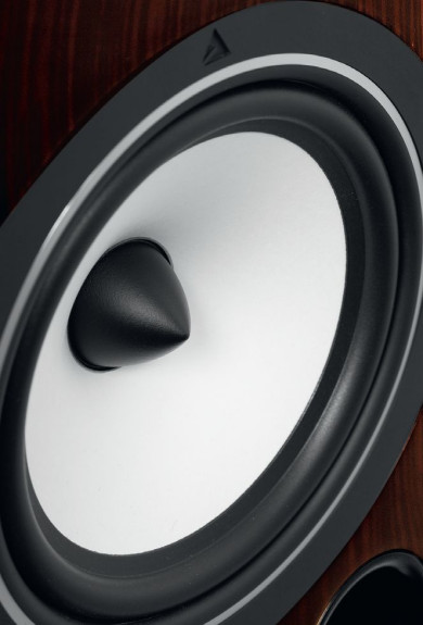

Triangle stosuje więc membrany celulozowe w przetwornikach średniotonowych i nisko-średniootonowych, a w niskotonowych dopuszcza też inne, sztywniejsze – głównie sandwicze. Sytuacja jest więc bardzo podobna jak w Sonusie, ale w zakresie wysokich tonów drogi konstruktorów włoskich i francuskich się rozchodzą.
Sonus faber preferuje jedwabne kopułki, a Triangle konsekwentnie instaluje przetworniki tubowe. Dochodzi przy tym do fenomenalnego paradoksu... o którym już w relacji odsłuchowej.

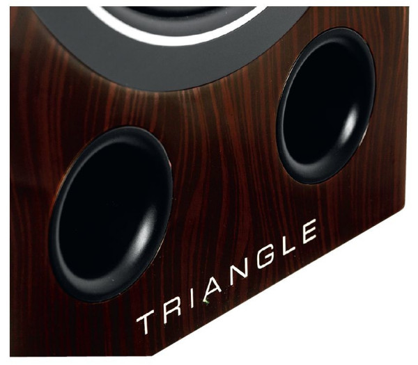

Niższa częstotliwość rezonansowa bas-refleksu wersji 40th wskazuje, że tunele zostały przedłużone.

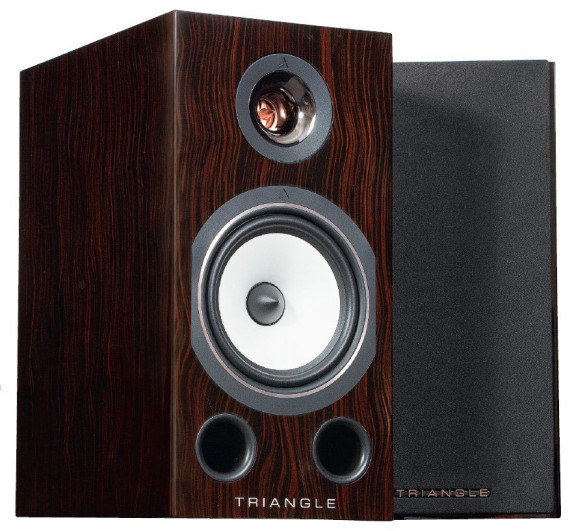

W jubileuszowych konstrukcjach 40th Anniversary wprowadzono nową membranę wysokotonowego – magnezową (zamiast tytanowej).

Obudowy Triangle Comete 40th wykonano z MDF-u o podwyższonej gęstości (800 kg/m3), o grubości od 20 do 23 mm (to nie robi na nas wrażenia więc jest mało prawdopodobne, że wersje standardowe mają ścianki cieńsze), z "wieloma wewnętrznymi wzmocnieniami", ale na przekroju Comete 40th widać tylko jedno (poziome, sięgające do magnesu głośnika nisko-średniotonowego, który się na nim opiera).
W Antalu 40th są trzy wieńce (dwa za głośnikami niskotonowymi i jeden poniżej) i ukośna przegroda komory średniotonowego. Konstrukcję z wieńcami, na których opierają się przetworniki, nazwano DVAS (Driver Vibration Absorption System), ale takie rozwiązanie wprowadzono już wcześniej w Australe Ez – najlepszej konstrukcji standardowej serii Espritz Ez.
Zostały również zmodyfikowane głośniki niskotonowe w Antalach 40th... poprzez zastosowanie lepszego typu z Australe Ez – o niższej częstotliwości rezonansowej i z silniejszym układem magnetycznym, dzięki czemu bas jest lepiej rozciągnięty i jednocześnie lepiej kontrolowany.
Przegroda komory średniotonowej jest ustawiona ukośnie tylko w wersji 40th, czemu producent słusznie przypisuje zaletę redukcji fal stojących, jak też "uwolnienia" większej objętości dla przetworników niskotonowych (a wynika to z tego, że w kierunku tylnej ścianki unosi się ona do tyłu, a zaczyna się na froncie tuż pod średniotonowym), jednak jest to zabieg tak prosty, że dziwi fakt, iż nie ma go w standardowych Antalach.
Najważniejsza, być może nawet przełomowa zmiana dotyczy przetwornika wysokotonowego. Chodzi o niewielki element, jednak ważny dla parametrów i brzmienia. Triangle nie rezygnuje z przetwornika tubowego (chociaż takie konstrukcje ma już na swoim koncie wśród najtańszych modeli), natomiast po raz pierwszy stosuje w nich membranę magnezową zamiast tytanowej.

Również Triangle chwali się zastosowaniem celulozy i mającym stąd wynikać naturalnym brzmieniem tonów średnich.

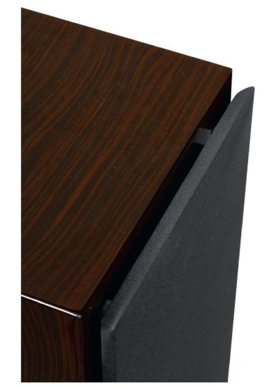

Już w wersjach standardowych maskownice są trzymane przez magnesy, ale teraz "awansowały" do wykonania typowego dla wyższych serii – są lekko odsunięte od frontu. Nie jest to jednak postęp pod względem akustycznym. Na szczęście pomiary nie wskazują, aby powodowały większe problemy niż maskownice ze zwykłej wersji, przylegające do frontu.

Jubileuszowa edycja ma udoskonalenia techniczne i estetyczne; obudowa testowanej wersji była wykończona fornirem palisandrowym, lakierowanym na wysoki połysk. Maskownica odstaje od frontu, co nawiązuje do droższych serii Triangle.

Zaciski przesunięto w dół płyty, co sugeruje wykorzystanie górnej części do montażu zwrotnicy. W Antalach są dwie pary zacisków, które pozwalają na bi-wiring dzielony między sekcję niskotonową i połączone sekcje średnio- i wysokotonową.
To jeszcze ma sens, natomiast odłączanie samej sekcji wysokotonowej od sekcji nisko-średniotonowej w układach dwudrożnych – już niewielki (mówiąc delikatnie), stąd też w Cometach słusznie zastosowano tylko jedną parę zacisków, za to bardzo porządnych (chociaż... chyba takie same są w wersji standardowej).

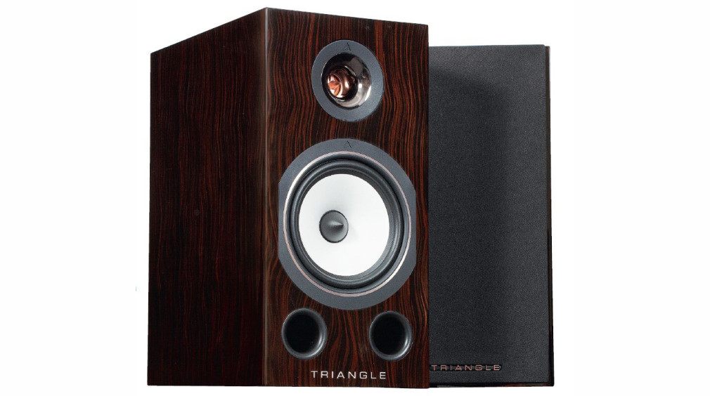

Obudowy Triangle Comete 40th są wykończone luksusowymi naturalnymi fornirami w dwóch wersjach – jasnym europejskim jaworem i ciemnym południowoamerykańskim palisandrem polakierowanym na wysoki połysk.

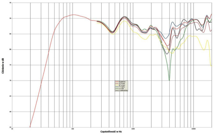

Tym razem dużą ciekawość może wzbudzać porównanie względem podstawowej wersji Comete Ez. Chociaż w ogólnym opisie producent chwali wersję 40th za udoskonalenia zarówno estetyczne, jak i techniczne, to z zestawie parametrów nie pojawiają się zasadnicze różnice.
Tylko dolna częstotliwość graniczna zostaje obniżona o 2 Hz (z 47 Hz do 45 Hz, chociaż o zmianach konstrukcyjnych w zakresie niskotonowym niczego się nie dowiadujemy), a górna pozostaje przy 22 kHz (mimo że jednym z głównym atutów 40th jest nowy przetwornik wysokotonowy). Moc, czułość i impedancja (deklarowane) pozostają takie same.
Moc to realistyczne 90 W, czego w pomiarach nie weryfikujemy, czułość według naszych pomiarów to 89 dB, wg producenta 90 dB... Niemal się zgadzamy, ale z jednym formalnym zastrzeżeniem – jeżeli czułość, to przy napięciu 2,83 V, a Triangle podaje, że przy 1W.

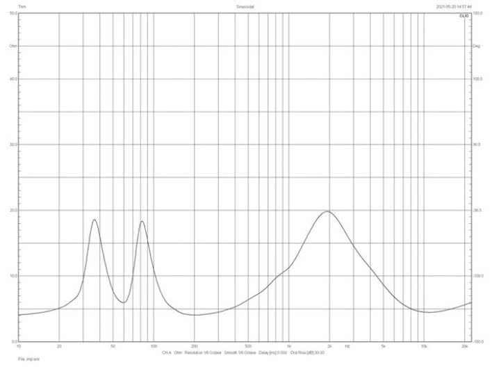

I wciąż wszystko by się zgadzało, gdyby Comete były 8-mowe (tak jak twierdzi Triangle), ale naprawdę są 4-omowe, co przy 2,83 V oznacza dostarczenie 2 W, z kolei dostarczenie 1 W dałoby poziom tylko 86 dB. I to przy naszym nowym standardzie, związanym z półprzestrzenią – dla otwartej przestrzeni w każdym przypadku byłoby to o 3 dB mniej.
Werdykt o 4-omowej impedancji znamionowej jest przesądzony przez 4-omowe minimum przy 200 Hz (o którym producent jednak wspomina). Charakterystyka impedancji jest podobna jak w Comete Ez, ale nie identyczna. Sygnalizuje zmiany zarówno w strojeniu zwrotnicy, jak i obudowy.

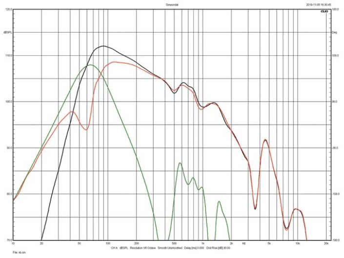

Zmierzona charakterystyka przetwarzania wygląda podobnie jak wcześniej, ale nie identycznie. O ile niektóre drobne zmiany można złożyć na karb warunków pomiarowych (np. wyznaczenia osi głównej i ustawienia mikrofonu), a inne uznać za różnice między egzemplarzami dla zasadniczo takiej samej konstrukcji, to niektóre dokumentują niekwestionowane modyfi kacje, pozostające jednak w poprzednim schemacie.
Dwie najlepiej widoczne lokują się na skrajach pasma i obydwie są korzystne. Charakterystyka w najwyższej oktawie (akustycznej i przez nas mierzonej: 10–20 kHz) biegnie teraz równiej, osiągając 20 kHz bez spadku 20 kHz (gdzie w Comete Ez już wyraźnie opadała).
Wygląda na to, że sięga wyżej, mimo że producent tego nie obiecuje. W ścieżce +/-3 dB (związana z podanym pasmem 45 Hz – 22 kHz) nie możemy się jednak zmieścić ze względu na osłabienie przy 3,5 kHz, znane już z Comete Ez.
Jest ono najpłytsze na osi +7º, więc warto zadbać o takie ustawienie Cometów (zarówno Ez, jak i 40th), w którym będziemy nieco powyżej osi głównej, co łatwo sprawdzić "na oko" – wystarczy, że będziemy widzieć płaszczyznę górnej ścianki ("ledwo-ledwo").
Największe osłabienie powstaje na osi -7º (gdybyśmy użyli wysokich podstawek i usiedli bardzo nisko). Zapadłość jest tak ostra i głęboka, że mówi to nam o niemal dokładnie przeciwnych fazach (na tej osi) promieniowania obydwu przetworników i jednocześnie wskazuje na częstotliwość przecięcia charakterystyk – 4 kHz.
Częstotliwość podziału jest więc wysoka, co też przyczynia się do rozchodzenia się charakterystyk z różnych osi (wyższa częstotliwość – krótsze fale – większe przesunięcia fazowe pod określonym kątem). Na osi głównej (wyprowadzonej prostopadle pomiędzy nisko-średniotonowym a wysokotonowym) osłabienie jest "pośrednie". Tej osi dotyczy pomiar z założoną maskownicą, a tej wysokości – pomiary pod kątami 15º i 30º w płaszczyźnie poziomej.
Na 30O strata jest już spora, ale na 15º niewielka. Nie musimy więc Cometów kierować bezpośrednio na miejsce odsłuchowe. Maskownica wprowadza umiarkowane zakłócenia. C h arakterystyka w zakresie niskotonowym wygląda nieco inaczej niż w "zwykłych" Cometach Ez, ma bardziej zaokrąglony grzbiet przy 100 Hz i faktycznie przesunięty niżej spadek -6 dB – względem poziomu średniego odczytujemy go przy 43 Hz (a w Cometach Esprit Ez – przy 48 Hz).

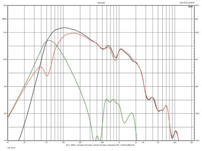

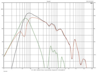

Uzyskano to niższym strojeniem bas-refleksu: poprzednio do 60 Hz, a teraz do 50 Hz. Objętość obudowy jest taka sama, powierzchnia otworów również, co wskazuje na zastosowanie dłuższych tuneli. Ustalenie niższego strojenia wymagało jednak analizy charakterystyk zmierzonych w polu bliskim, a nie tylko charakterystyk impedancji.
Te w przypadku obydwu konstrukcji sugerują strojenie do ok. 60 Hz (minimum pomiędzy wierzchołkami), ale to nie przesądza sprawy; dokładnie na częstotliwość rezonansową obudowy wskazuje minimum (odciążenie) na charakterystyce głośnika, a to w Comete 40th znajduje się przy 50 Hz (w Comete Esprit Ez – przy 60 Hz). Jeszcze gdzie indziej lokują się szczyty charakterystyk ciśnienia z otworu – odpowiednio przy 55 i 65 Hz.
Tak duże przesunięcie między wskazaniami charakterystyki impedancji a charakterystyki głośnika jest dość nietypowe, dlatego zwykle można mieć ograniczone zaufanie do wskazań charakterystyk impedancji i na tej podstawie twierdzić, że bas-refleks dostrojono np. "do około 60 Hz".
Tak też stwierdziłbym w przypadku Comete 40th... gdyby nie zastanawiająca różnica w kształtach charakterystyk przetwarzania. Niższe strojenie wraz z tym samym głośnikiem i objętością obudowy daje niższy poziom ciśnienia z otworu (przy rezonansie), wraz z tym grzbiet charakterystyki wypadkowej też leży niżej (bas jest mniej wyeksponowany), ale sięga niżej na osi częstotliwości.
