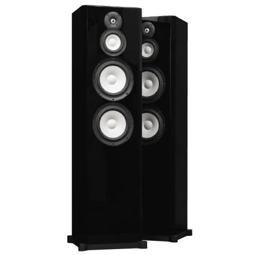

Wykonanie Wysoka, dostojna kolumna z proporcjonalnym układem trójdrożnym, głośniki z membranami ceramicznymi. Obudowa zamknięta. Opcjonalnie panele frontowe w wielu wariantach kolorystycznych.

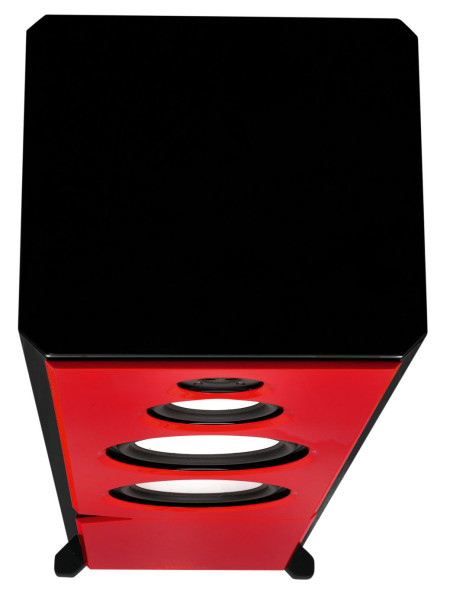

Od ogółu do szczegółu: system trójdrożny składa się z dwóch 23-cm niskotonowych, 15-cm średniotonowego i 25-mm kopułki wysokotonowej. Zatem pod tym względem proporcje są tradycyjne, podobnie jak ułożenie głośników – w bezpośrednim sąsiedztwie, z wysokotonowym najwyżej, w osi symetrii.

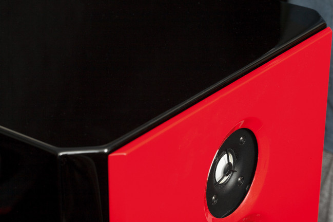

Elegancko i dostojnie, bowiem kolumna jest bardzo wysoka (jak na taką konfigurację), przez co wysokotonowy znajduje się na pułapie aż 125 cm – to już ciekawostka, chociaż czasami spotykana, zwykle uzasadniona większą baterią niskotonowych i jeszcze bas-refleksem pod nimi.

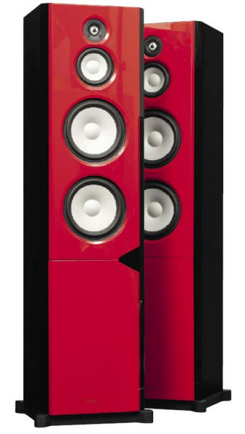

Na front Chorsy możemy założyć panel dostępny w siedmiu kolorach zamiast klasycznej maskownicy.

Specjalną estetyczną atrakcją całej serii Chors są dodatkowe panele zakładane na front, dostępne w wielu wersjach kolorystycznych. W katalogu naliczyłem ich siedem, niektóre "gładko" lakierowane, inne w naturalnych fornirach, wszystkie na wysoki połysk, podobnie jak właściwa obudowa, która występuje w trzech wersjach – czarnej, białej i ciemnoorzechowej.
Zestaw dwóch paneli (do jednej kolumny) ma na łączeniu (poniżej niskotonowych) trójkątne wcięcie odsłaniające firmowe logo naniesione na front właściwej obudowy.
Są trzymane przez ukryte magnesy, podobnie jak nowoczesne maskownice. Regularnej maskownicy (tkaniny rozpiętej na ramce) w tych opcjach nie ma, co uważam za błąd który można łatwo naprawić…

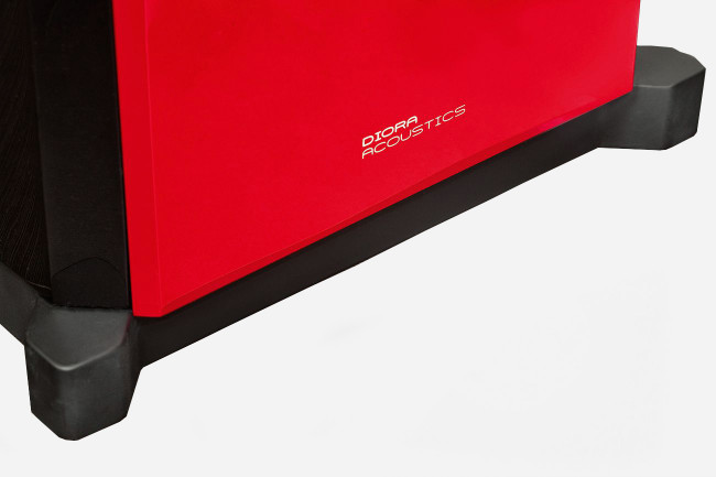

Spod skosów obudowy dość dyskretne wychodzą stopki cokołu.
Wychodząc naprzeciw estetycznym potrzebom klientów, nie należy zapominać tych, którzy z różnych powodów chcą głośniki zasłonić (i w ten sposób choćby częściowo zabezpieczyć); wystarczy przygotować panel obleczony materiałem i może to być tylko panel górny, otaczający głośniki.
Kolumna stoi na cokole, którego stopy wychodzą spod każdego jej narożnika, poprawiając stabilność, ale nie zwracając nadmiernie uwagi. Oczywiście w każdą stopę można wkręcić kolce.

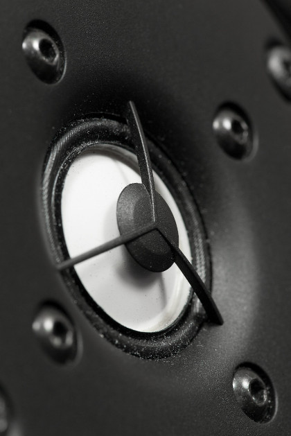

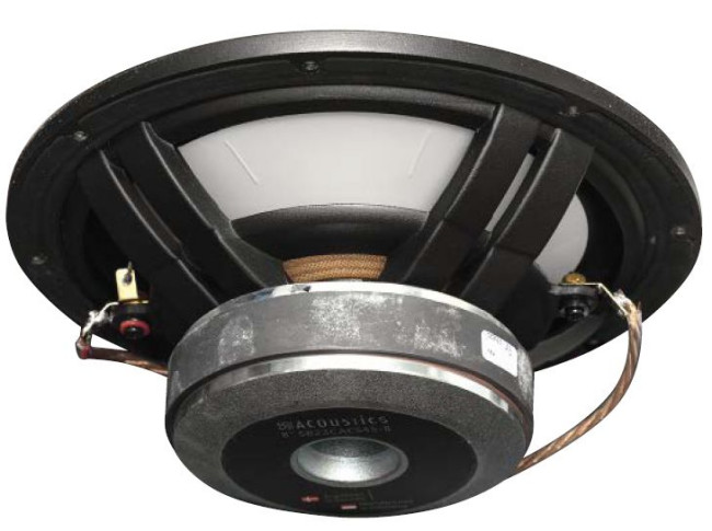

Wszystkie głośniki pochodzą z firmy SB Acoustics, wszystkie mają membrany "ceramiczne". Biorę to w cudzysłów, bo jak na prawdziwą ceramikę są zbyt elastyczne – można je wziąć w palce i ugiąć.
Głośnik pełniący rolę średniotonowego to typ nominalnie nisko-średniotonowy (SB15CAC30-4), ale jeżeli jego czułość jest w systemie wystarczająca, to taki wybór jest w pełni uzasadniony.
Konstruktor wykorzystał jego zdolność przetwarzania niskich częstotliwości nie do ustalenia bardzo niskiej częstotliwości podziału (ta wynosi ok. 400–500 Hz), ale do jego bardzo łagodnego filtrowania. Oczywiście średniotonowy ma własną komorę, utworzoną przez ukośną przegrodę.
Obydwa głośniki niskotonowe pracują we wspólnej komorze, w systemie zamkniętym. Zgodnie ze zwyczajem takich systemów, komora jest w całości wytłumiona, i to bardzo intensywnie. Ma to związek nie tylko z (ewentualnie) korzystną zmianą parametrów układu rezonansowego (obniżenie częstotliwości rezonansowej i dobroci), ale też z tłumieniem fal stojących w wysokiej obudowie.
Fale stojące można by zredukować też w inny sposób – podziałem komory na dwie mniejsze niezależne dla każdego z głośników, ale i na ten temat konstruktorzy mają różne zdania, więc nie ma tutaj żadnego błędu. Do tego miejsca ogólnego opisu konstrukcji przenieśliśmy fragment wyjęty z raportu Laboratorium, dotyczący charakterystyki w zakresie niskich częstotliwości.

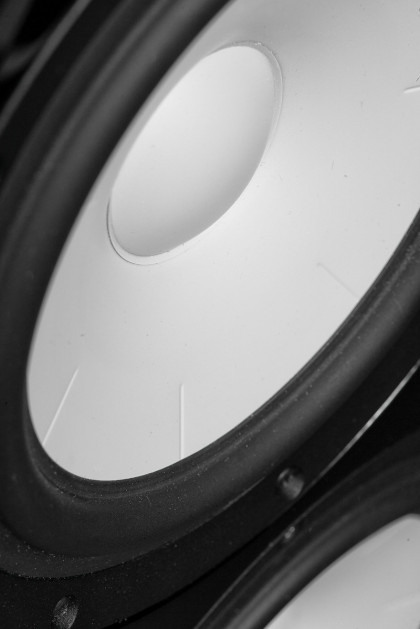

Wszystkie głośniki Chorsa mają membrany ceramiczne, taka konsekwencja wpływa na homogeniczność barwy.
Przy częstotliwości rezonansowej fc (ustalonej na podstawie charakterystyki impedancji – szczyt przy 38 Hz) spadek względem poziomu przy 70 Hz (powyżej swój udział ma też średniotonowy) wynosi ok. 4,5 dB, więc układ rezonansowy pracuje z dobrocią Qtc ok. 0,6.
Być może konstruktor celował w strojenie Bessela (0,58), w każdym razie tym sposobem i z tymi głośnikami osiągnął bardzo dobrą odpowiedź impulsową i niską częstotliwość graniczną (wyznaczaną spadkiem -6 dB ok. 35 Hz), chociaż wymagało to zastosowania dużej obudowy (znacznie większej niż dla Qtc=0,7).
Może miało to być Qtc=0,7, jednak wyjątkowo intensywne tłumienie "ponadprogramowo" obniżyło Qtc. Dobór głośników do pracy w obudowie zamkniętej jest bardzo trafny, bowiem SB23CAC45-8 ma optymalne do tego parametry T-S – niską częstotliwość rezonansową fs (25 Hz) i nie nazbyt niską dobroć Qts (0,37), którą jeszcze trochę podniesie szeregowa rezystancja cewki filtra, więc współczynnik EBP (fs/Qtc) jest dostatecznie niski, aby w obudowie przy optymalnym Qtc uzyskać niskie fc.

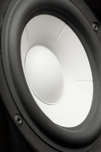

15-cm średniotonowy to nominalnie głośnik nisko-średniotonowy, który jednak dobrze pasuje do tego trójdrożnego układu.
Diora, inaczej niż większość producentów, nie "naciąga" parametrów. Zgadza się impedancja, czułość, efektywność, pasmo przenoszenia, również moc wygląda wiarygodnie. Nie wiem tylko, co to znaczy: "nominalne kąty promieniowania – 97º (4 kHz)/kąt zasięgu – 73º (dla 4 kHz)".
Domyślam się, że ma to związek z charakterystykami kierunkowymi, ale w jakiej płaszczyźnie, z jakim spadkiem decybelowym, a może jakaś norma definiuje te parametry?

I jeszcze jedno – nietypowa wysokość, na jakiej umieszczono sekcję średnio-wysokotonową (a zwłaszcza głośnik wysokotonowy), przy odsłuchu z odległości 3–4 metrów nie narzuca nienaturalnie podniesionej sceny, nie zwraca uwagi; już pierwsze wrażenia są bardziej skupione na innych walorach.

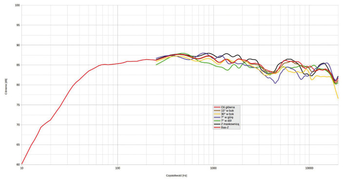

Laboratorium Diora Acoustics Chors 7
Charakterystyka przetwarzania wygląda nietypowo. Od liniowości nie odbiega bardziej niż w większości zespołów głośnikowych, ale – inaczej. Zwykle mamy do czynienia z lekkim wyeksponowaniem skrajów pasma, często z obniżeniem zakresu 2–3 kHz, co ma pewien związek z krzywymi czułości słuchu (zmiennymi w funkcji częstotliwości), natomiast tutaj jest niemal "odwrotnie", co też można uzasadnić pewnymi zjawiskami występującymi pomiędzy kolumnami a słuchaczem, chociaż takie podejście w praktyce obserwujemy rzadko. Warto jednak przyjrzeć się sytuacji dokładniej i powiązać zmierzone charakterystyki z poszczególnymi osiami.
Wyjątkowo wysoko została umieszczona sekcja średnio-wysokotonowa, rodzi niepewność, jak ustalić oś główną – czy "technicznie" zgodnie z zasadą, że wyprowadza się ją pomiędzy średniotonowym i wysokotonowym (wtedy mikrofon znalazłby się na wysokości 120 cm), czy "fizjologicznie" – na wysokości 90–100 cm, na jakiej znajdą się uszy siedzącego słuchacza.
Wybrnęliśmy z tego rozwiązaniem "pośrednim", mającym również dobre uzasadnienie. Ustawiając mikrofon na wysokości 105 cm w odległości 1,5 m, lokujemy go na prostej łączącej punkt pomiędzy średniotonowym a wysokotonowym i punkt na wysokości 90 cm w odległości 3 metrów – czyli prawdopodobne miejsce odsłuchu.
Ponadto standardowo mierzymy charakterystyki pod kątami +/-7º, co w tym przypadku odpowiada wysokościom 120/90 cm (w odległości 1,5 m). Charakterystyka z tak określonej osi głównej wygląda najlepiej (więc chyba trafiliśmy też w intencje konstruktora); mieści się w granicach +/-3 dB od 40 Hz do 20 kHz, poza łagodnym opadaniem ku skrajom pasma zaznacza się delikatny dołek przy 4 kHz (być może to ślad częstotliwości podziału). Przy 19 kHz też widać wąską zapadłość, poprzedzającą rezonans metalowej kopułki (już powyżej 20 kHz).
Charakterystyka z osi -7º (gdybyśmy usiedli nisko albo blisko) też jest niezła – lekko obniża się poziom w zakresie 500 Hz – 2 kHz (oddalamy się od osi głównej średniotonowego), równowaga środek-góra jest przez to nawet lepsza.
Gorzej jest na osi +7º, pogłębia się dołek przy 4 kHz, pojawia kolejny przy 4 kHz (ogólnie poziom wysokich tonów dodatkowo się obniża, mimo że jesteśmy na osi głównej wysokotonowego).
Chociaż konstruktor ustawił sekcję średnio-wysokotonową ponadprzeciętnie wysoko, to wcale nie zakłada, że słuchacz będzie siadał na wysokim krześle zamiast w wygodnym fotelu; oś najlepszego promieniowania skierował niżej – tam gdzie trzeba.
Ozdobny panel powoduje zmiany podobne jak typowa maskownica (której tutaj nie ma) i podobnie jak ją – można go zdjąć. Lekko podnosi poziom w zakresie 1–3 kHz (działa jak krótki falowód dodany do średniotonowego) i powoduje dołek przy 10 kHz (tutaj jego wystająca krawędź powoduje odbicia wysokich częstotliwości). W zakresie niskich częstotliwości charakterystyka opada wcześnie, ale początkowo bardzo łagodnie. Spadek -6 dB względem poziomu średniego leży przy 35 Hz.
Średnia czułość w całym pasmie to 86 dB; umiarkowany poziom wynika m.in. z zastosowania obudowy zamkniętej (i to o niskiej dobroci), jak też obniżenia wysokich częstotliwości. Sam zestaw przetworników ma potencjał do osiągnięcia 1–2 dB więcej, ale konstruktor postawił na jakość, a nie na ilość.
