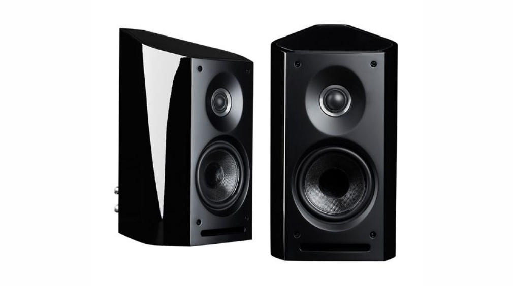

Front Sonus Faber Venere 1.5 wydaje się lekko wypukły, ale efekt ten przygotowano dość sprytnie - zasadnicza przednia ścianka konstrukcji jest płaska, do niej przykręcono głośniki, a następnie całość przykryto (zasłaniając mocowanie koszy) panelem z tworzywa, który wnosi ową wypukłość.
Stąd też przed głośnikami widać lekkie tubowe wyprofilowania a w narożnikach frontu małe "wypukłości", które nie są jednak miejscami mocowania kołków maskownicy (bardzo cienkiej, przytrzymywanej na ukrytych magnesach), lecz zaślepionymi gniazdami wkrętów, mocującymi panel frontowy.

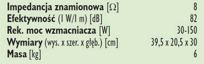

Moc wzmacniacza [W] 30-150
Wymiary [cm] 39,5 x 20,5 x 30
Rodzaj głośników P
Efektywność [dB] 82
Impedancja (Ω) 4

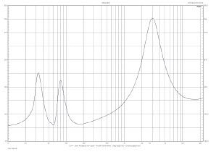

Absolutny unikat - producent deklaruje impedancję znamionową niższą, niż jest w rzeczywistości, a ta wynosi tak poszukiwane przez wielu audiofi lów - 8 omów.
Ustalamy to na podstawie 6,5-omowego minimum przy 180 Hz (minimum impedancji może być do 20% niższe od zadeklarowanej impedancji znamionowej, standaryzowanej do "okrągłych" wartości 4, 6, 8 omów, itp.) Dzięki temu Venere 1.5 jest obciążeniem bardzo "łatwym", co oznacza, że nieściągającym ze wzmacniacza "dużego" prądu, co jednak oznacza, że wiele wzmacniaczy, nieprzymuszonych do wysiłku, nie odda w takich warunkach pełnej mocy.

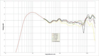

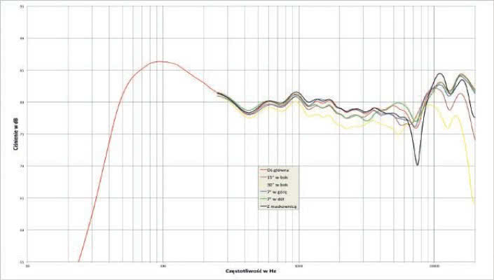

Charakterystyka przetwarzania jest ciekawa - ładnie wyrównana w szerokim zakresie 300 Hz - 6 kHz, gdzie na osi głównej trzyma się wąskiej ścieżki +/- 1,5 dB, ale z wyeksponowanymi samymi skrajami pasma, zwłaszcza niskimi częstotliwościami, i lekkimi zaburzeniami w zakresie wysokich.
Spadek -6 dB na dolnym zboczu mamy przy ok. 42 Hz - to bardzo nisko dla małego monitora. Jak widać, różnice między charakterystykami zmierzonymi na osiach +7 st. i -7 st. są niewielkie, więc zlekceważenie pochylenia monitorków, wprowadzanego przez firmowe podstawki, nie grozi poważnymi konsekwencjami; w zakresie wysokich tonów większe zmiany wprowadza maskownica, powiększając nierównomierności, więc lepiej ją zdjąć.
