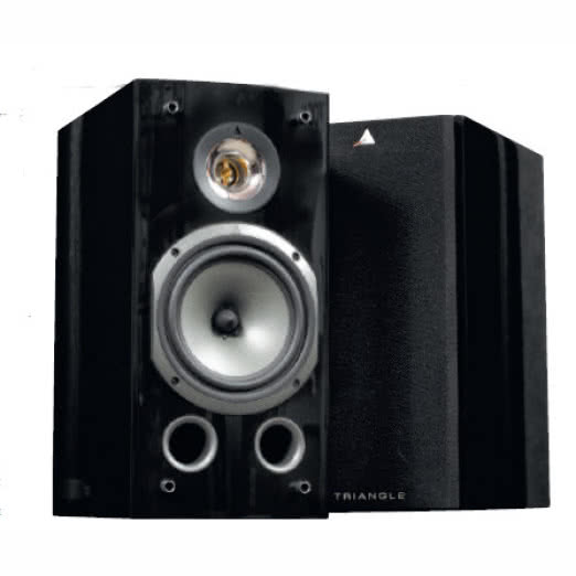

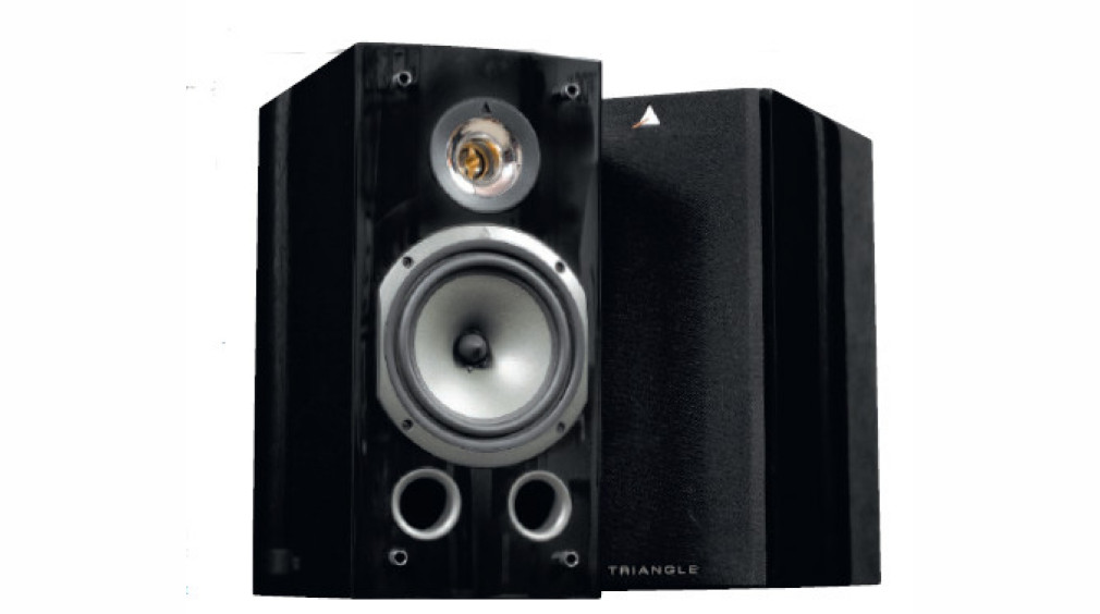

Luksusowa wersja dobrze znanych Cometów, smukła skrzyneczka w lakierze fortepianowym, specjalna wersja tuby wysokotonowej – jeszcze bardziej błyszcząca.
Charakterystyka lekko pofalowana, ale w skali całego pasma dobrze zrównoważona, ze wzmocnieniem "średniego" basu i spadkiem -6 dB przy 45 Hz. Dobra czułość 86 dB przy nietrudnej, 6-omowej impedancji.

Comety Ex "zwykłe" i LE są technicznie bardzo podobne. Od razu wymieńmy różnice, a potem opiszmy zasadniczą konstrukcję. Co najważniejsze (dla rynkowego sukcesu), wprowadzenie specjalnej (przepraszam - limitowanej) edycji było okazją do usatysfakcjonowania wszystkich klientów, którzy od lat pragną "piano-blacku".
W regularnej serii Esprit Ex takie wykończenie nie jest dostępne, a dopiero w droższej serii Genese, lecz to już ceny o wiele wyższe. Jest więc ukochany przez wszystkie narody lakier fortepianowy, położony bardzo dobrze, a trzeba wiedzieć, że "nie wszystko lakier, co się świeci" - producenci nazywają "piano-blackiem" również jego tanie surogaty, wyroby fortepianopodobne.

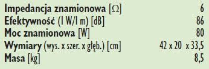

Moc wzmacniacza [W] 80
Wymiary [cm] 42 x 20 x 33,5
Rodzaj głośników P
Efektywność [dB] 86
Impedancja (Ω) 6

Pasmo przenoszenia? Nie, moc! Dzisiaj mało kto o nią pyta, aby nie być posądzonym o wulgarność, a producenci coraz częściej w ogóle jej nie podają - zamiast tego dowiadujemy się, jaka jest rekomendowana moc wzmacniacza, lecz co to dokładnie oznacza?
Jego rekomendowaną moc znamionową (maksymalna), czy rekomendowaną moc, którą można dostarczyć? Gdybym rozwinął ten wątek, wykazałbym, że taka informacja nie mówi nic konkretnego, że to ślepa uliczka... ale nie będę rozwijał, bo Triangle, jako jedyny producent w tym teście, podaje właśnie "power handling", a nie "recommended amplifier power"; to, że moc ta wynosi 80 W, nie jest już żadną sensacją - normalna wartość dla nowoczesnego układu dwudrożnego.

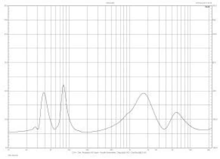

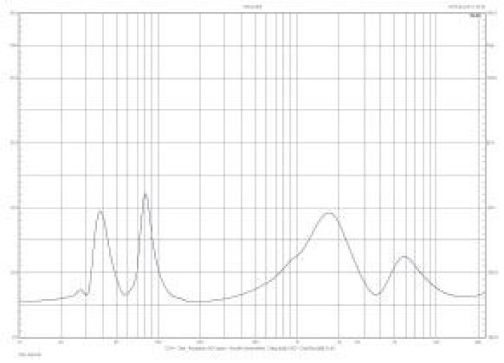

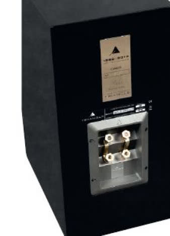

Mimo to od impedancji nie uda się uciec, a ta też jest ciekawa, bo producent nie deklaruje żadnej wartości znamionowej ani nawet lakonicznie wartości "impedancji", lecz ujawnia wartość minimalną - 4,4 oma, której my na zmierzonej charakterystyce... nie odnajdujemy; minimum przy ok. 200 Hz (i podobne przy 10 Hz) ma wartość ok. 5,5 oma, więc impedancja znamionowa Comete LE to wygodne 6-omów. W takim razie, czułość 86 dB to bardzo dobry wynik!

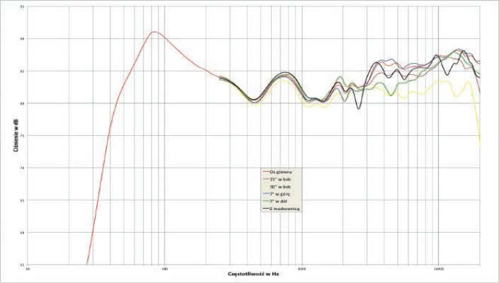

Na charakterystyce przenoszenia widać lekkie zafalowania i obniżenie w zakresu średnich częstotliwości, wciąż można jednak taki kształt nazwać "dobrze zrównoważonym". Nieco delikatniejsze brzmienie (niższy poziom między 3 a 8 kHz) pojawi się na osi -7O. Spadek -6 dB notujemy przy 45 Hz - też dobrze.
