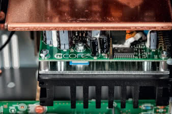

Końcówki mocy są impulsowe. Marantz zastosował takie rozwiązanie nie po raz pierwszy, ale wcale nie od razu rzucił się w objęcia klasy D; poczekał aż układy tego typu zostaną udoskonalone w stopniu odpowiednim dla jego wymagań i wyeliminowane zostaną ich największe bolączki - związane głównie z wrażliwością na zmienność obciążenia w zakresie wysokich częstotliwości.
Każdy z modułów końcówek został oddzielony pionowym, miedzianym ekranem. Radiatory są skromne, ale wciąż wystarczy chłodzenie pasywne. Moduły to dobrze już znane układy z rodziny NCore firmy Hypex (takie same stosowane były w modelu KI Ruby.
Projektanci Marantza zwracają też uwagę na wysoką trwałość sprzętu opartego na modułach impulsowych - nagrzewają się one nieznacznie, a niska temperatura sprzyja długowieczności podzespołów.

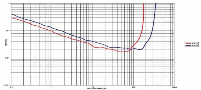

Specyfikacja firmowa MODEL 30 okazała się bardzo asekuracyjna, chociaż dla wielu będzie absolutnie satysfakcjonująca. Marantz obiecuje 100 W przy 8 omach i 200 W przy 4 omach, cieszy dwukrotny wzrost mocy wyjściowej (przy dwukrotnym spadku impedancji).
Właściwy dla wzmacniaczy wydajnych prądowo, z bardzo dobrym zasilaniem, ale od kiedy mamy do czynienia z klasą D, nie jest to już czymś tak wyjątkowym. W naszym laboratorium MODEL 30 oddał znacznie więcej - 174 W przy 8 omach i aż 342 W przy 4 omach, przy wysterowaniu pojedynczego kanału, i 2 x 164 W / 2x 279 W przy wysterowaniu obydwu.
Czułość jest nieznacznie niższa od standardowej - 0,3 V, chociaż biorąc pod uwagę wysoki poziom ze źródeł cyfrowych, można by "odpuścić", zmniejszyć wzmocnienie i uzyskać niższy poziom szumów; tym bardziej, gdy wzmacniacz jest impulsowy, a taki zwykle z tym parametrem ma problem. Ale mimo to, również pod tym względem MODEL 30 spisuje się wyśmienicie - S/N wynosi 87 dB, a dzięki równocześnie wysokiej mocy, dynamika osiąga aż 109 dB.

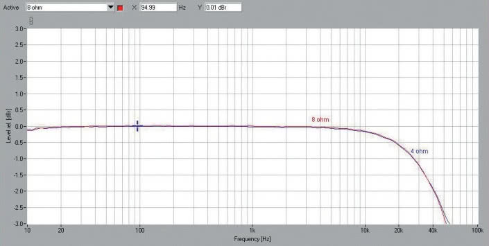

Może coś się popsuje na rys. 1? Charakterystyki przenoszenia to wciąż wyzwanie dla wzmacniaczy impulsowych, a źródłem problemów są pasywne filtry wyjściowe, nie tylko ograniczające pasmo, ale też działające zgodnie z planem tylko dla określonej impedancji obciążenia.
W rezultacie, jeżeli konstruktor wyrówna charakterystykę np. dla 4 omów, to pojawi się podbicie przy impedancji 8 omów, a jeżeli wyrówna dla 8 omów, to dla 4 omów charakterystyka będzie spadać za wcześnie. Z tym radzą sobie tylko najlepsze wzmacniacze, dzięki dodatkowym układom "znieczulającym" fi ltry na zmienność impedancji.
Charakterystyki są płaskie już od 10 Hz, powyżej 10 kHz rozpoczyna się delikatny spadek, ale dla obydwu obciążeń krzywe niemal do samego końca się pokrywają, bez żadnych wzbudzeń, a punkty -3 dB przypadają w okolicach 50 kHz - to bardzo dobry wynik dla klasy D. To w dużym stopniu zasługa dostawcy końcówek - Hypexa, który w serii Ncore osiągnął impulsowe mistrzostwo.

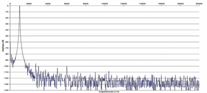

Pięknie, bo czysto prezentuje się również spektrum harmonicznych (rys.2), żadna nie przebija się przez granicę -90 dB, najsilniejsza druga leży przy -95 dB! THD+N (rys.3) poniżej granicy 0,1 % uzyskamy dla mocy wyjściowych powyżej 1 W przy 8 omach i już od niecałych 2 W przy 4 omach. W obszar przesterowania wzmacniacz wchodzi dość delikatnie.
