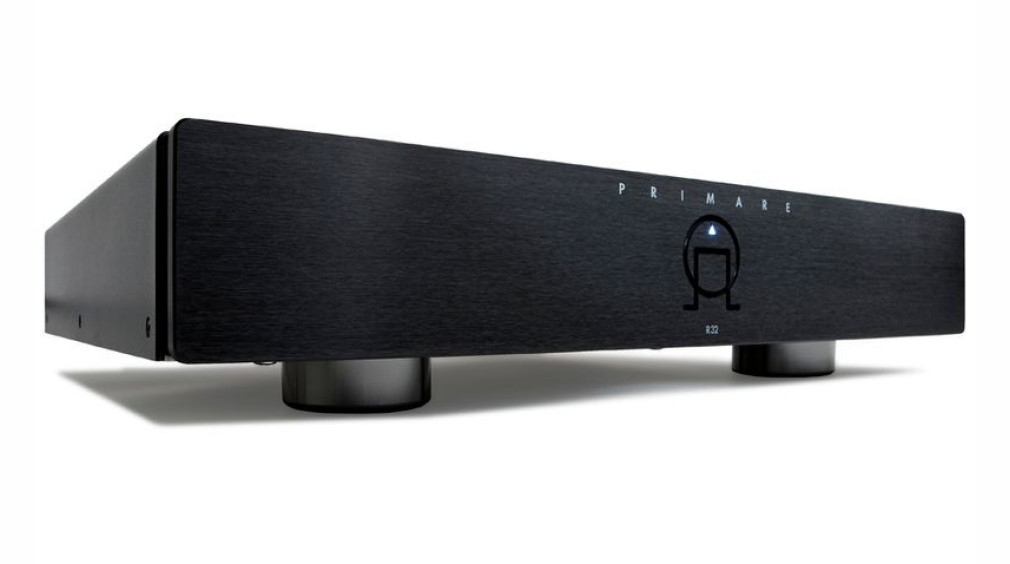

Przedwzmacniacz R32 jest nowością w ofercie Primare, zastępuje zasłużony model R20. Wcześniejsza konstrukcja była mniejsza, ale tym razem przygotowano preamp gramofonowy w obudowie o standardowych wymiarach. Patrząc na R32, nie zgadlibyśmy, że to jeden z tańszych przedwzmacniaczy gramofonowych w tym teście. Już nie niskobudżetowy, ale wciąż "dla ludzi", a prezentuje się wyśmienicie!
Znakomita, wręcz luksusowa, pełnowymiarowa obudowa, a w niej pierwszorzędne elementy.

W takiej obudowie - szerokiej i głębokiej - mógł się już zmieścić zasilacz. Front wykonano z aluminium i oddzielono wizualnie od głównej bryły w stylu znanym od lat z produktów Primare. Pozostałą część obudowy wykonano z bardzo grubych blach stalowych.

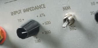

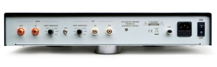

Front Primare R32 zdobi frezowane logo firmy i dioda LED, pokazująca zasilanie. Wszystkie manipulatory znalazły się z tyłu. Zamiast wszechobecnych przełączników typu DIP mamy wygodne gałki, osobne dla każdego z kanałów. Możemy zmienić nimi impedancję obciążenia (7 kroków: 10, 20, 50, 100, 200, 500 omów i 47 kiloomów).
Niestety, nie ma możliwości zmiany wzmocnienia (czułości) układu - ustalono go na stałe na poziomie 41,5 dB dla wkładek MM i 62 dB dla MC. Pomiędzy tymi dwoma typami wybieramy małym przełącznikiem hebelkowym.
Ten przełącznik stanowi swego rodzaju granicę dzielącą obszary związane z każdym z kanałów. Wejścia i wyjścia każdego kanału znajdują się razem - to wysokiej klasy gniazda RCA amerykańskiej firmy CMC.
Zacisk uziemienia znalazł się tuż obok gniazda zasilającego IEC (obok jest mechaniczny wyłącznik sieciowy), a to znaczy, że daleko od gniazd wejściowych. Może to być problem, jeśli kabelek masowy jest na stałe związany z interkonektem lub są dwa krótkie kabelki, jak w kablach Van den Hul, dołączanych do ramion SME.
Bardzo ładne gniazda wejściowe i wyjściowe, a także wygodna zmiana impedancji wejściowej.

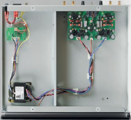

Duże wnętrze wykorzystano do fizycznego odseparowania układów. Transformator został odsunięty od układu wzmacniającego, niezależnie od tego zabiegu mamy do czynienia z typem trafa o bardzo małym polu rozproszonym - typu R-core. Wychodzą z niego dwa uzwojenia wtórne - dla każdego kanału osobno.Układ wzmacniający złożono z niskoszumnych tranzystorów bipolarnych.
Widać też bardzo ładne elementy bierne. Wyjście kluczowane jest przekaźnikami. Osobny przekaźnik przełącza między wzmocnieniem dla MM i MC (w tym drugim przypadku aktywowany jest dodatkowy stopień wzmacniający). Gniazda wyjściowe wlutowano do płytki pomocniczej, wpiętej pionowo do głównej. Piękna robota!
Tak duża obudowa nie była potrzebna? Dzięki niej zasilacz nie wymagał oddzielnego pudełka, a jednocześnie mógł zostać odsunięty od wrażliwego układu wzmacniającego.
