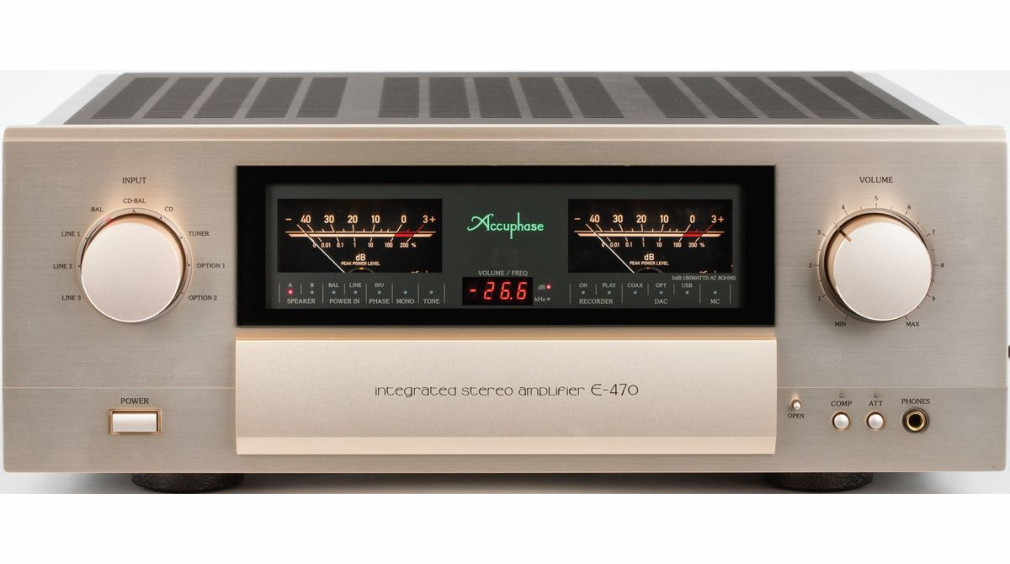

Accuphase E-470 - przednia ścianka
Najwyższa jakość konstrukcji mechanicznej należy się - jak psu zupa - każdemu, kto kupi sprzęt Accuphase. Urządzenie jest ciężkie i masywne, niemal wszystkie elementy wykonano z metalu, a mechanizmy - na czele z klapką - pracują z przyjemnym, lekkim oporem. Oczywiście nie zabrakło wskaźników wychyłowych, które wyglądają wyjątkowo kusząco i niejednego prowadzą do ostatecznej decyzji o wyborze.

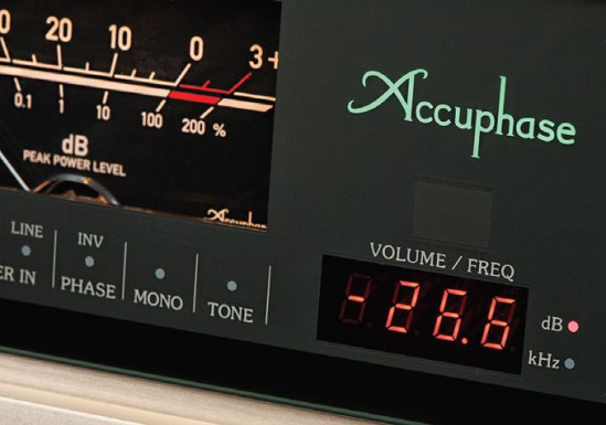

Wyskalowane w decybelach oraz procentach (100 % oznacza moc znamionową), nie muszą mieć znaczenia praktycznego, ale są najlepszą ozdobą, jaką można wzbogacić wzmacniacz. Bateria diod umieszczonych poniżej wskaźników jest związana z rozległymi funkcjami.
W centralnej części frontu wykrojono jeszcze miejsce dla niewielkiego wyświetlacza numerycznego. Jego podstawową rolą jest przekazywanie informacji o wybranym poziomie wzmocnienia, jednak może on również sygnalizować inne parametry: częstotliwość próbkowania doprowadzonych sygnałów cyfrowych, o ile zainstalujemy wcześniej opcjonalną kartę rozszerzeń - przetwornik DAC - o czym piszemy dalej.
Dwa charakterystyczne elementy frontu to wskaźniki wychyłowe oraz niewielki wyświetlacz powiązany z systemem regulacji wzmocnienia AAVA.

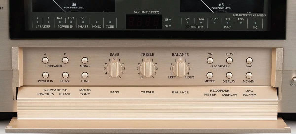

Dwa duże pokrętła spełniające spodziewane funkcje - regulację wzmocnienia oraz wyboru źródeł - umieszczono w typowy sposób, ale nie wyczerpują one tematu. Accuphase nie rezygnuje z regulatorów barwy oraz zrównoważenia; niewielkie, precyzyjnie działające pokrętła ulokowano pod przednią klapką.
Są tam również przełączniki odpowiedzialne za różnorodne filtry (w tym loudness), tryb monofoniczny, odwracanie fazy sygnału i sterowanie dodatkowymi obwodami w ramach wymiennych kart.

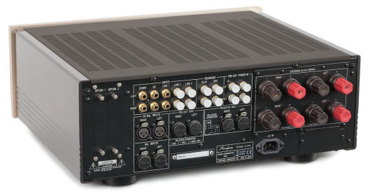

Z tyłu wzmacniacza, oprócz całego szeregu gniazd gotowych do wykorzystania, można dostrzec dwie zabezpieczone śrubami zaślepki, oznaczone jako Option 1 i Option 2. Są to miejsca przygotowane do montażu płytek rozszerzeń.
Producent oferuje kilka typów (funkcji), chociaż najczęściej będą chyba wybierane te, które wypełniają pewne braki podstawowej wersji wzmacniacza - obsługę sygnałów cyfrowych oraz sygnałów z gramofonu analogowego.

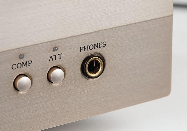

Wyjście słuchawkowe wspiera dedykowany układ, który pozwala korzystać z każdego typu słuchawek, nawet tych, których impedancja wynosi 8 omów.

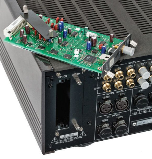

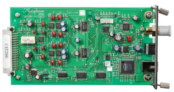

Bazowy Accuphase E-470 ma jedynie wejścia liniowe. Moduł gramofonowy AD-30 zawiera układy zarówno dla wkładek MM, jak i MC. Moduł cyfrowy DAC-40 obejmuje wejścia elektryczne współosiowe, optyczne oraz USB, każde z nich akceptuje sygnały PCM 24 bit/192 kHz.
Accuphase ma w zanadrzu jeszcze jedną, chyba marginalną opcję - jeżeli nie zajmiemy obydwu slotów wspomnianymi modułami i nie wystarcza nam gniazd analogowych, w jakie jednak bogato wyposażono E-470, wówczas możemy dołożyć analogowy LINE-10.
Wielką zaletą systemu opcjonalnych kart Accuphase jest to, że elektronikę sterującą E-470 przygotowano w taki sposób, aby obsługa większości funkcji mogła odbywać się za pomocą przycisków na przednim panelu (lub pilocie) wzmacniacza.

Accuphase E-470 - tylna ścianka
Wyjście z przedwzmacniacza też się pojawia w obydwu standardach. Mając na uwadze różne systemy i współpracujące urządzenia, możemy zmieniać konfigurację XLR-ów, decydując o położeniu tzw. pinu gorącego.
Dwie pary terminali głośniowych bazują na potężnych zaciskach własnego projektu Accuphase. Gniazdka to jednak tylko początek festiwalu autorskich pomysłów, który zaczyna się wraz ze zdjęciem górnej pokrywy.

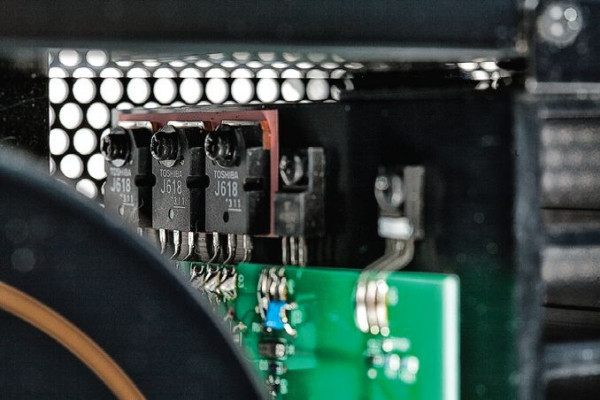

Patrząc na końcówki mocy, rozdzielone pomiędzy dwie płytki drukowane i dwa radiatory, dostrzegamy znów ulubioną konfigurację Accuphase – obwody równolegle. Wykorzystano w sumie trzy pary (na każdy z kanałów) tranzystorów MOSFET, które pracują w układzie określonym mianem potrójnego push-pull.
Elementy pochodzą z Toshiby i mają oznaczenia 2SK3497/2SJ618. Identyczne (choć w nieco zmienionych konfiguracjach) producent stosował między innymi w modelach E-600, A-200, A-45, E-560.

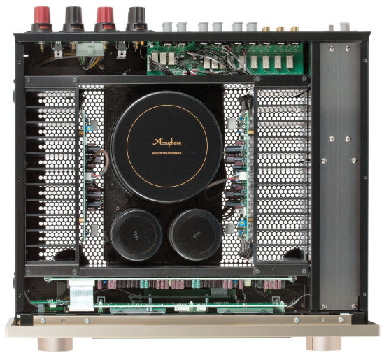

Accuphase E-470 - wnętrze

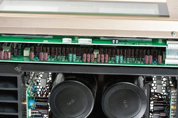

Układ elementów wewnątrz wzmacniacza wydaje się na pierwszy rzut oka dość typowy, jednak zatoki dla kart rozszerzeń (znajdujące się po prawej stronie) uniemożliwiły symetryczne rozstawienie końcówek mocy. Jeden z radiatorów opiera się tu o boczną ściankę, drugi przesunięto do środka.
Pomiędzy końcówki trafił zasilacz bazujący na dużym, ekranowanym transformatorze toroidalnym i dwóch kondensatorach filtrujących. Tylną przestrzeń, oddzieloną od reszty metalowymi płytami, wykorzystano dla selekcji wejść (przekaźniki) oraz układów logiki sterującej. Na uwagę zasługuje obwód wzmacniacza słuchawkowego, obsługujący impedancję nawet 8 Ω.

Poza ramy wejść liniowych można wyjść modułami rozszerzeń, ich instalację przeprowadzimy sami: cały proces sprowadza się do wsunięcia karty w przygotowany slot i przykręcenia dwóch śrub.

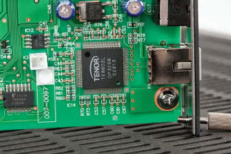

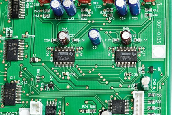

Głównymi elementami przetwornika są dwa układy Burr Browna zastosowane w konfiguracji równoległej.

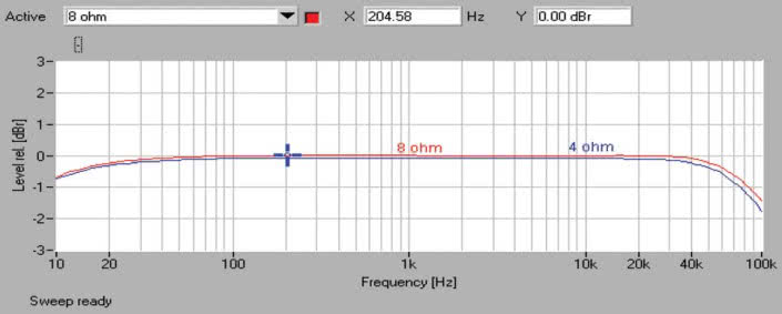

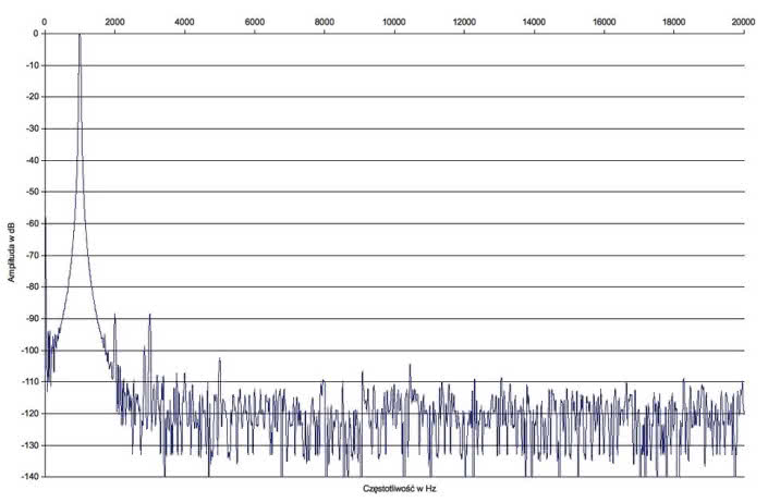

W pasmie przenoszenia (rys.1) przy 10 Hz mamy spadek -0,8 dB, przy 100 kHz ok. -1,5 dB. Charakterystyki dla obydwu obciążeń są właściwie idealnie zbieżne.

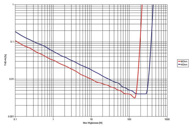

Rozkład zniekształceń (rys. 2) ujawnia jedynie dwie harmoniczne, które minimalnie wybijają się ponad granicę -90 dB, druga i trzecia leżą przy -89 dB.
Poziom THD+N (rys. 3) jest bardzo niski w całym badanym zakresie mocy wyjściowej, utrzymuje się poniżej granicy 0,1 % już od mocy 0,1 W przy 8 omach oraz 0,3 W przy 4 omach. Wzmacniacz można też pochwalić za bardzo nisko położone minima (ok. 0,003 % i 0,004 % - 8 i 4 omach).
