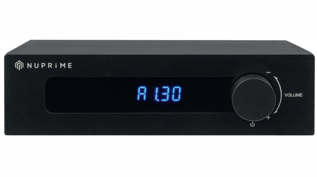

Konstrukcja wielkości radia samochodowego waży niewiele ponad 1 kg. Mały, ale groźny – jego aparycja przywodzi na myśl nowoczesną aparaturę wojskową albo sterownik do nieokreślonego rodzaju automatyki. Front jest metalowy, w centrum zainstalowano duże, ciemne okienko z małym wyświetlaczem.
Jedynym manipulatorem jest wielofunkcyjne pokrętło, możemy nim regulować głośność, wciśnięcie gałki pozwala na wybór źródeł, a jej dłuższe przytrzymanie włącza i wyłącza zasilanie. Wyświetlacz wskaże poziom głośności, wejście, ale także zilustruje parametry sygnału.

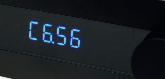

Wyświetlacz w oryginalny sposób prezentuje informacje o ustalonym poziomie głośności i źródle, oddzielając je niewielką kropką. Matryca podaje także parametry sygnału cyfrowego.

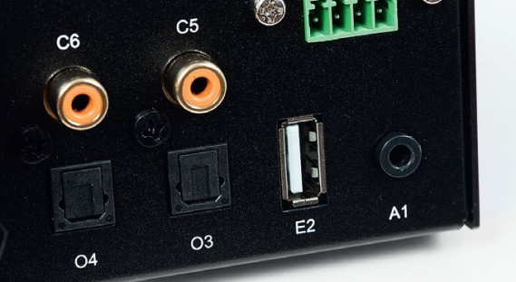

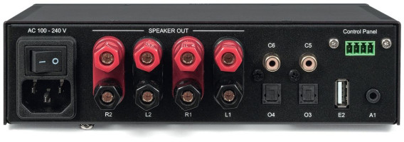

Gdyby mierzyć i porównywać wzmacniacze proporcjami wejść cyfrowych i analogowych, to NuPrime IDA-6 zająłby w takim rankingu skrajną, pierwszą lub ostatnią pozycję.
Tor analogowy zredukowano do absolutnego minimum, co oznacza tylko jedno wejście, w dodatku w podrzędnej postaci – złącza mini-jack. Jeżeli już ktoś musi mieć analogowe wejście...
Lepiej więc pomyśleć o podłączeniu wejść cyfrowych (albo o zupełnie innym wzmacniaczu), w tej strefie czekają na nasze źródła dwa wejścia Toslink i dwa S/PDIF. NuPrime dopieścił je, wychodząc, i to daleko, poza ogólnie obowiązujące parametry, bowiem optyczne przyjmują sygnał 24 bit/192 kHz, a współosiowe aż 24 bit/384 kHz oraz DSD64.
Miejsca tu niedużo, jednak postanowiono wcisnąć dwie pary terminali głośnikowych. Przeważają wejścia cyfrowe, analogowe jest tylko jedno, i to w podłej dla audiofila formie mini-jack (3,5 mm).
Zwykle format współosiowy nie wspiera żadnego DSD, co wynika nie tyle z przepustowości (tej wystarczy bez problemu), co specyfiki transmisji. Jest jednak sposób przez "upakowaniechh DSD w specjalnym trybie DoP (DSD over PCM), czyli przesłania takich danych w fizycznej warstwie PCM (dodawane są specjalne znaczniki, przed samym przetwornikiem cyfrowo-analogowym, strumień DSD jest rekonstruowany do swojej natywnej postaci).
NuPrime IDA-6 ma także złącze USB (typ-A), ale w standardowej wersji wzmacniacza jest ono "uśpione”, można też dokupić specjalny moduł rozszerzeń, aby dodać transmisję Bluetooth albo Wi-fi(dostępne dwie wersje). W sekcji wejść jest jeszcze nietypowy, płaski konektor do podłączenia firmowego panelu sterowania – gdyby wzmacniacz miał pracować w instalacji.
Pomimo niewielkiej obudowy, udała się zmieścić dwie pary terminali głośnikowych – swoją drogą to skórka za wyprawkę, bo podłączanie kabli do tak ciasno upakowanych gniazd nie jest łatwe.
Aby skorzystać ze złącza USB, musimy dokupić jeden z modułów rozszerzeń, dzięki którym wzbogacimy też funkcjonalność IDA-6 o Bluetooth albo Wi-Fi.

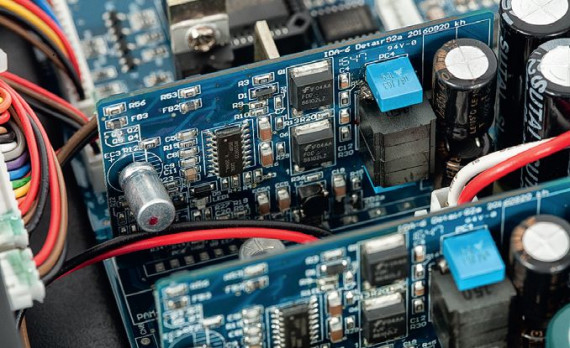

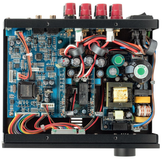

Wewnątrz maleńkiej obudowy też panuje tłok. Jest tutaj nie tylko sam wzmacniacz, ale też przetwornik C/A; układy zasilające i wzmacniające przygotowano w technice impulsowej.
NuPrime chwali się własnymi rozwiązaniami (czyli... NuForce?), wysoką (550 kHz) częstotliwością sygnałów przełączających oraz analogowym modulatorem. Układ działa w popularnej konwencji PWM.
Impulsowe końcówki wymagają zastosowania filtrów rekonstrukcyjnych na wyjściu, są one także w NuPrime IDA-6, ale producent przekonuje, że towarzyszy im specjalny układ korekcyjny w zamkniętej pętli sprzężenia, który minimalizuje typowe problemy.
Dzięki układom impulsowym, wzmacniacze mogą stawać się ekstremalnie kompaktowe, ale utrzymanie dobrego poziomu wszystkich parametrów wymaga większego wysiłku.

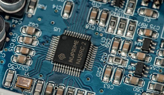

Sekcja przedwzmacniacza jest jednak oazą analogowości. Sygnał z wejść cyfrowych musi więc zostać najpierw przekonwertowany do takiej postaci. DAC to układ 24/384 (część oznaczeń pozacierano, prawdopodobnie to Cirrus Logic), ale ciekawsze rzeczy dzieją się nieco wcześniej.
NuPrime zaprojektował szczególny rodzaj konwertera częstotliwości próbkowania, posługując się procesorem typu FPGA. Napisany przez konstruktorów autorski algorytm w pierwszym kroku upsampluje dane do częstotliwości około 1 GHz, a później downsampluje; producent nie wyjaśnia, czy do natywnej, czy określonej przez kość DAC częstotliwości, ale przekonuje, że proces przetaktowania sygnału pozwala ograniczyć zniekształcenia jitter.

Do głównej płytki dołożono dwa pionowe moduły końcówek mocy, każdy zawiera właściwie kompletny wzmacniacz, który zmieściłby się bez problemu w dłoni.

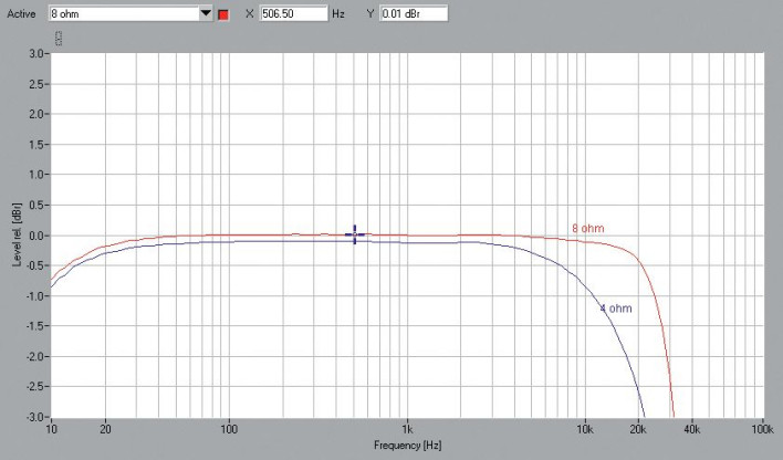

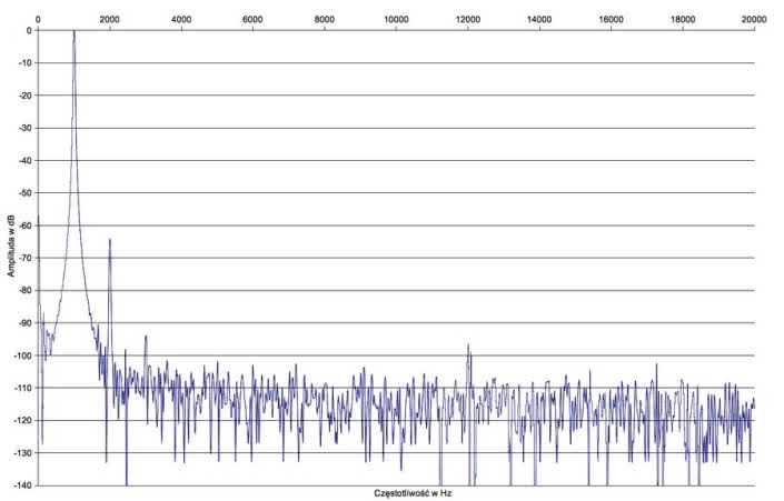

Pomiar charakterystyk częstotliwościowych (rys.1) dostarcza ciekawy materiał. Nie widać spotykanego w wielu konstrukcjach impulsowych podbicia przy 8 omach , za to krzywa dla 4 omów opada bardzo wcześnie (-3 dB przy 21 kHz), co wskazuje, że fi ltry wyjściowe zoptymalizowano dla 8 Ω (-3 dB przy 31 kHz). W spektrum zniekształceń harmonicznych (rys. 2) tym razem widać wyraźnie jedną, mocną "szpilę" - drugą, przy -64 dB, ale wszystkie następne spadają poniżej -90 dB.

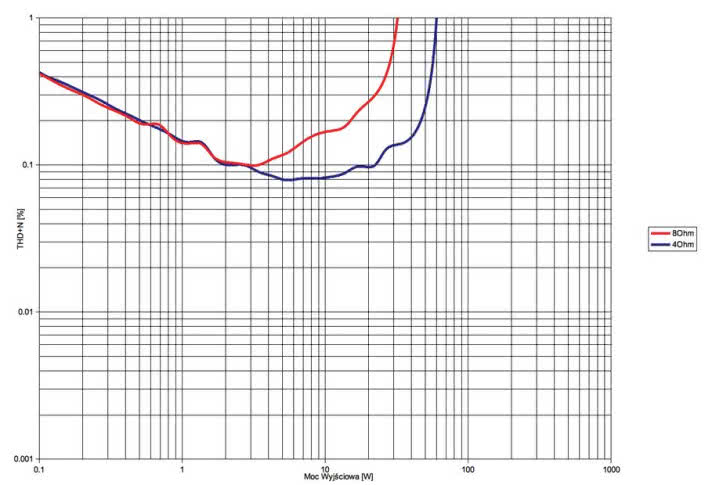

THD+N poniżej 0,1 % (rys. 3) uzyskamy dla mocy wyjściowej wyższej od 3W, ale wyłącznie dla obciążenia 4-omowego; dla 8 omów, powyżej tego punktu, krzywa znowu się wznosi; w sumie dość nietypowo, zniekształcenia dla 8 omów w całym zakresie mocy nie są niższe, niż dla 4 omów.
