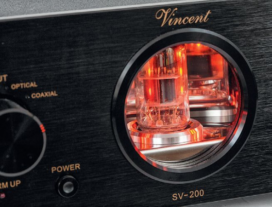

Wyłania się z tego bardzo atrakcyjny produkt, bowiem SV-200 ma w zanadrzu jeszcze co najmniej jedną gorącą niespodziankę. Aby zachęcić i podkreślić audiofilskie ambicje, Vincent proponuje znany u siebie klimat – lampy, a dokładnie konstrukcję hybrydową. W każdym takim przypadku Vincent eksponuje lampy przysunięte do przedniej ścianki i widoczne przez okrągłe okno, a na dodatek dodatkowo podświetlone.

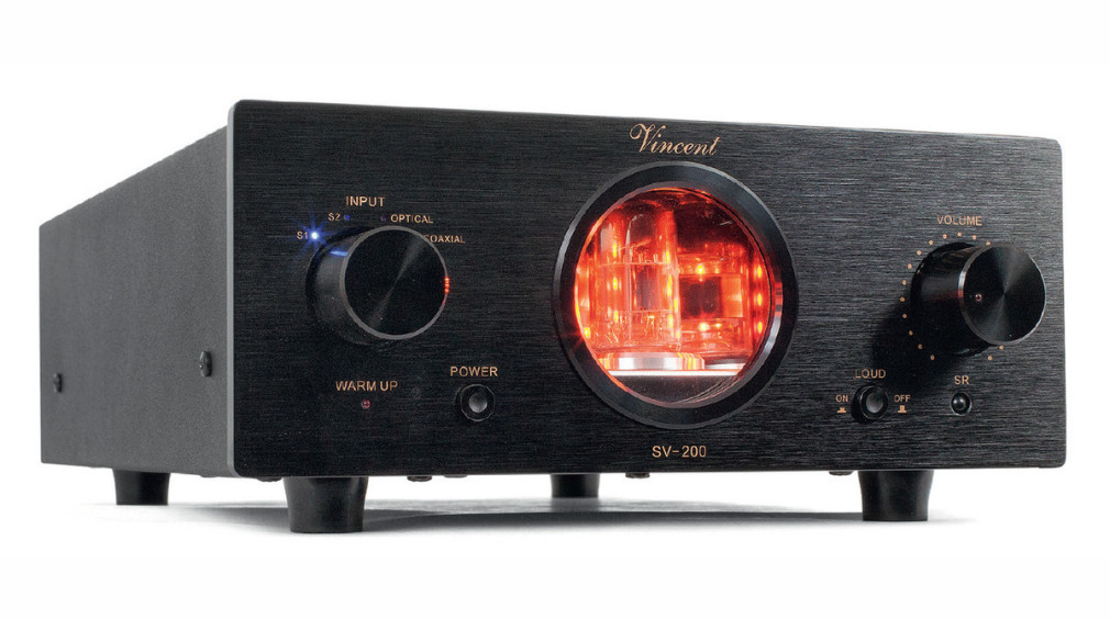

Front jest metalowy, podobnie osadzone na nim dwa pokrętła, a nawet tak drobne elementy, jak kołnierz zdobiący okienko "lampowe" i dwa niepozorne przyciski. Jeden z nich to włącznik zasilania, drugi załącza filtr typu Loudness.
Vincent SV-200 nie ma regulatorów barwy i jest to oryginalna, a zarazem praktyczna konfiguracja. Pokrętła tonów niskich i wysokich nie budzą pozytywnych skojarzeń, filtr Loudness jest jednak bardziej "inteligentny" (a odpowiednio zaprojektowany, w pozycji Off nie powinien znajdować się w ścieżce sygnału).
Okrągły selektor wejść współpracuje z układem elektronicznym (przełączającym wejścia), pokrętło obraca się lekko, zaś wybrane źródło jest sygnalizowane diodami. Zaprojektowano to z myślą o zdalnym sterowaniu.

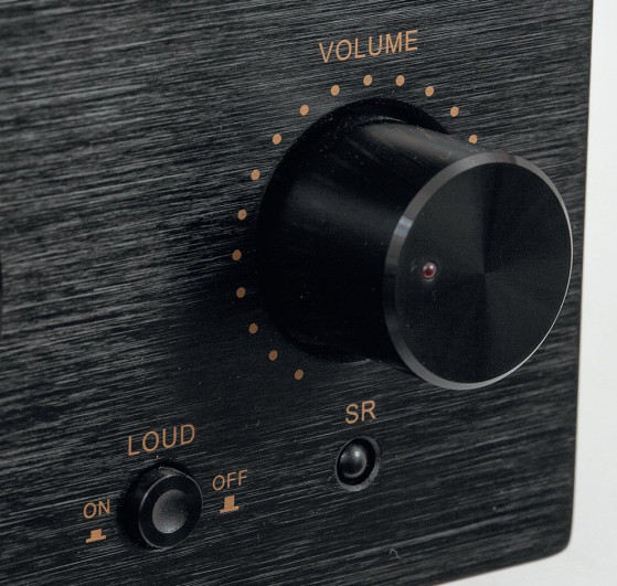

Pokrętło wzmocnienia to tradycyjny potencjometr analogowy. SV-200 nie ma regulatorów barwy, ale ma filtr Loudness.

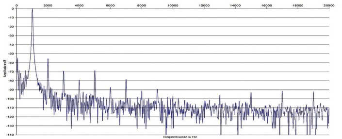

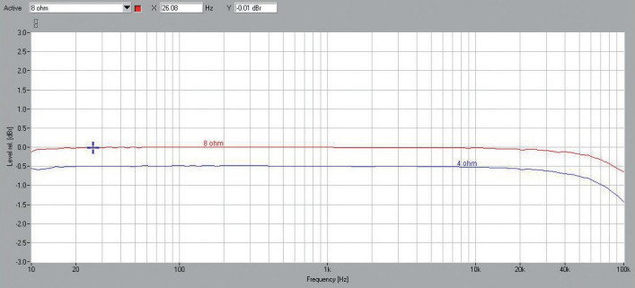

Na charakterystykach przenoszenia (rys.1) wzmacniacz spisuje się świetnie. Widać różnicę we wzmocnieniu napięciowym dla 8 i 4 Ω, ale nie jest ona duża (ok. -0,5 dB). SV-200 jest jedynym w tym gronie urządzeniem lampowym (przynajmniej w części przedwzmacniacza), doczekaliśmy się więc adekwatnych manier, które doskonale ilustruje spektrum harmonicznych (rys. 2). Najsilniejsza jest druga harmoniczna (-55 dB), a ponad granicą -90 dB mamy wiele kolejnych.

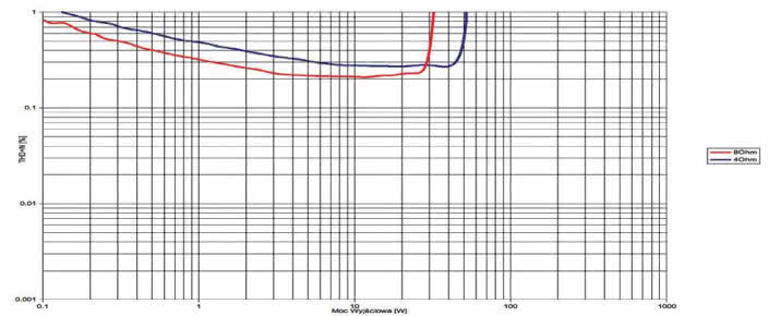

Na rys. 3 kształt charakterystyk jest wprawdzie typowy dla wzmacniacza tranzystorowego, ale poziom THD+N wysoki, nie zbliżając się nigdzie do granicy 0,1%.
