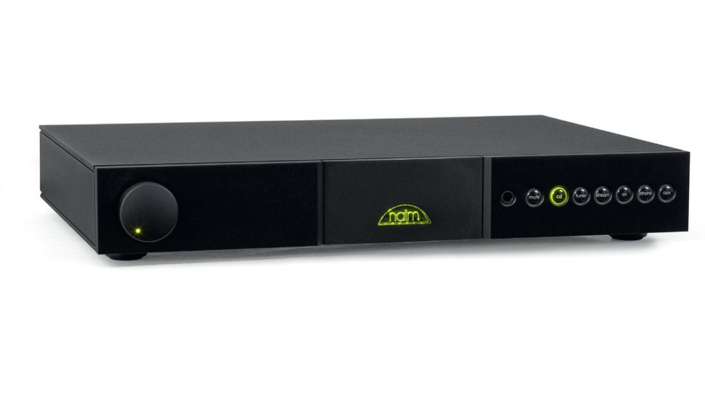

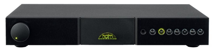

Naim XS3 - wzornictwo
Naim XS3 jest niewysoki (7 cm), ciemna obudowa wygląda po spartańsku, ale solidnie. Front ożywiono zielonym (to kolor Naima) podświetleniem logo i obrysów przycisków. Pojedyncze pokrętło (głośności) przesunięto na lewy skraj; nie jest podpisane, ale przecież każdy i tak wie, do czego służy.
W centrum, w lekkim zagłębieniu, świeci logo Naima będące jednocześnie wskaźnikiem zasilania. Prawą stronę zajmuje siedem przycisków: sześć to klawisze bezpośredniego wyboru źródeł, dodatkowy służy do szybkiego wyciszenia, a ostatnim elementem frontu jest wyjście słuchawkowe (6,3 mm). Naim XS3 nie ma wyświetlacza, menu i konfiguracji. Mechaniczny włącznik znajduje się z tyłu.

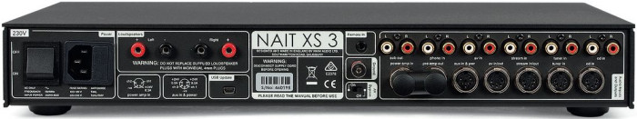

Widok tylnej ścianki zdziwi tych, którzy z Naimem nie mieli dotąd do czynienia. Wyjścia głośnikowe nie są typowymi zaciskami, lecz otworami akceptującymi jedynie końcówki bananowe (w zestawie są jednak sprytne przejściówki, w które można wkręcić obrane z izolacji przewody).
W rzędzie wejść i wyjść niskopoziomowych są zarówno RCA, jak i starożytne DIN-y. Dwa wejścia liniowe są zdublowane gniazdami RCA i DIN. Do następnych dwóch par RCA możemy podłączyć kolejne źródła liniowe, ale towarzyszące im złącza DIN działają jak wejścia/wyjścia, a więc pętle dla rejestratora.
Naim XS3
Wyjścia subwooferowe oraz wejście gramofonowe przygotowano wyłącznie na RCA, a wejście na końcówki mocy i wyjście z przedwzmacniacza... to wyłącznie DIN-y. Opcjonalny, zewnętrzny zasilacz również podłączamy do DIN.
Przełącznik bypass jest przydatny do integracji XS3 z systemem wielokanałowym. Znajdziemy też gniazdko micro-USB ( to tylko port serwisowy), gniazdo sygnałów podczerwieni i trzpień uziemiający.
W porównaniu z XS2 ważnym dodatkiem jest wymienione już wejście gramofonowe (dla wkładek MM); pod tym względem Naim XS3 ma też przewagę nad H120.

 Tylny panel wzmacniacza Naima to już klasycznie całe mnóstwo atrakcji, nietypowych złącz i rozwiązań.

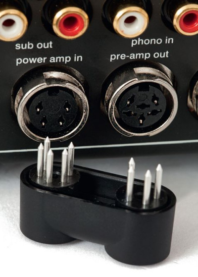

Naim XS3 - RCA vs DIN
Złącza DIN kojarzą się ze starszym sprzętem, ale to standard RCA powstał znacznie wcześniej, urządzenia audio z takimi złączami były już w latach 30., a DIN pojawił się w 70.
Wszystko jednak wskazuje na to, że RCA pokonał DIN "w uczciwej walce", ostatecznie okazał się lepszy, a Naima można podejrzewać o chęć wyróżnienia się, choćby nawet kontrowersyjnym i niewygodnym rozwiązaniem. Naim przekonuje jednak, i ma na to argumenty, że chodzi mu wyłącznie o jakość transmisji.
Czytaj również: Czy wejścia XLR oznaczają, że urządzenie jest zbalansowane?

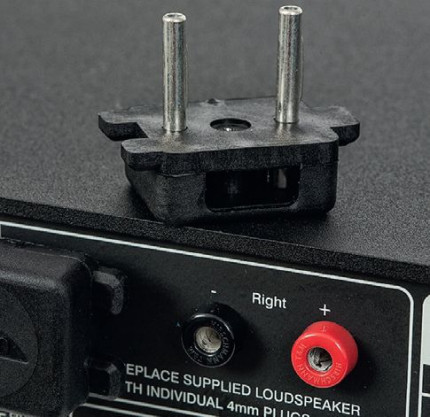

Wyjścia głośnikowe są pojedyncze, przyjmą tylko wtyki bananowe, ale w zestawie znajdziemy fabryczne przejściówki, w które można wkręcić przewody.
W złączach RCA sygnał jest przesyłany dwoma stykami - wewnętrznym trzpieniem i zewnętrznym kołnierzem (dla pojedynczego kanału). W większości przypadków ten ostatni jest połączony z masą całego urządzenia, a dodatkowo transmisja nie jest zabezpieczona przed zakłóceniami z zewnątrz. Tych mamy obecnie jeszcze więcej niż kiedyś, to już nie tylko oddalone nadajniki RTV, ale stojący tuż obok sprzęt z Wi-Fi i BT.
Paradoksalnie lekarstwem na to jest właśnie standard DIN, bowiem sygnał jest tu przesyłany tylko przez piny wewnętrzne (najczęściej trzy dla formuły stereo), a zewnętrzny kołnierz pełni rolę dodatkowego ekranu (spinając masy połączonych urządzeń).
Do pewnego stopnia transmisja przez DIN jest podobna jak przez XLR, chociaż sygnał audio nie jest tutaj symetryczny. Naim podkreśla również pozytywne znaczenie wspólnej dla obydwu kanałów masy (sygnałowej), która w przypadku RCA jest prowadzona dwoma oddalonymi kablami.

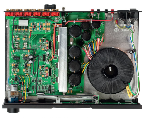

Sekcja przedwzmacniacza jest rozbudowana. Priorytet mają gniazda DIN, wlutowane na główny druk, natomiast dla złącz RCA przygotowano dodatkowy moduł, z którego sygnał jest przesyłany za pomocą szerokiej taśmy.
Rozwiązanie to przejęto z modelu XS2, jednak w "trójce" płytka wejść RCA jest zmieniona i znacznie większa, bowiem urządzono tutaj przedwzmacniacz gramofonowy, bazujący na wzmacniaczach operacyjnych Burr Brown OPA2604.

Do dwustopniowej korekcji krzywej RIAA zaangażowano zarówno filtry pasywne, jak i aktywne, co pozwoliło ustalić niski poziom szumów. Wybór sygnałów wejściowych to zadanie dla kontaktronów, wstępnym wzmocnieniem zajmują się tranzystory wykonane w technice SMD.
Główna, dolna płytka zajmuje niemal całą głębokość obudowy, swobodnie sięga więc i do przedniego panelu, w który wkręcono potencjometr głośności (niebieski ALPS), łącząc go nie taśmą, a niezależnymi przewodami. Końcówki mocy to przede wszystkim cztery (po dwa na kanał) tranzystory Sanken 2SA1386/2SC3519.

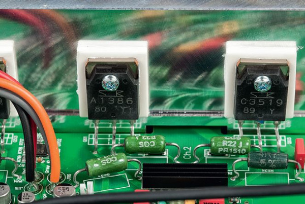

Radiator w Naimie XS3 ma nietypową formę, tranzystory przykręcono do niego przez ceramiczne przekładki. Radiator styka się z górną powierzchnią obudowy, stąd bierze ona udział w chłodzeniu wzmacniacza. Naim bardzo serio potraktował słuchawki, wyjście jest obsługiwane przez niezależny układ pracujący w klasie A.
Po drugiej stronie radiatora znajduje się rozbudowany zasilacz, spory transformator toroidalny ma aż pięć uzwojeń wtórnych, niektóre z podwójnymi, symetrycznymi względem masy napięciami, które są filtrowane w baterii obejmującej łącznie siedem kondensatorów.

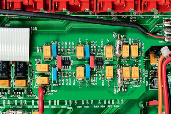

Jedną z nowości w XS3 jest przedwzmacniacz gramofonowy, układ przygotowano na wysokiej jakości wzmacniaczach operacyjnych.

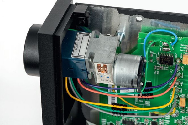

Regulacja głośności w starym stylu – z potencjometrem firmy Alps.

Przekładki ceramiczne (białe klocki) przy tranzystorach końcowych – ich zadaniem jest izolacja elektryczna sąsiadujących elementów z utrzymaniem właściwości cieplnych takiego “połączenia”.
Przekładki ceramiczne (białe klocki) przy tranzystorach końcowych – ich zadaniem jest izolacja elektryczna sąsiadujących elementów z utrzymaniem właściwości cieplnych takiego "połączenia".

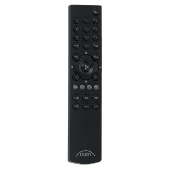

Pilot XS3 nie jest tak minimalistyczny jak sam wzmacniacz, sterownik przygotowano do pracy z większym systemem, obsłuży także odtwarzacz firmy.

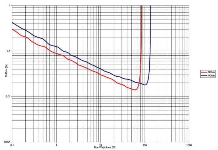

Wzmacniacze zintegrowane Naima nie są demonami mocy wyjściowej. W specyfikacji XS3 producent zapowiedział 70 W przy 8 Ω i 100 W przy 4 Ω. To wartości wystarczające do "normalnego" słuchania w pomieszczeniu średniej wielkości i z kolumnami o przeciętnej czułości, a humor dodatkowo poprawi fakt, iż XS3 potrafi więcej.
Moc przy 8 Ω wynosi bowiem 85 W, dokładnie tyle samo przy jednym i dwóch kanałach wysterowanych, a przy 4 Ω rośnie do 134 W i 2 x 128 W. A ponieważ najprawdopodobniej podłączymy kolumny 4-omowe (cokolwiek na ten temat napiszą ich producenci w swoich katalogach), więc grubo ponad 100 W mamy gwarantowane.

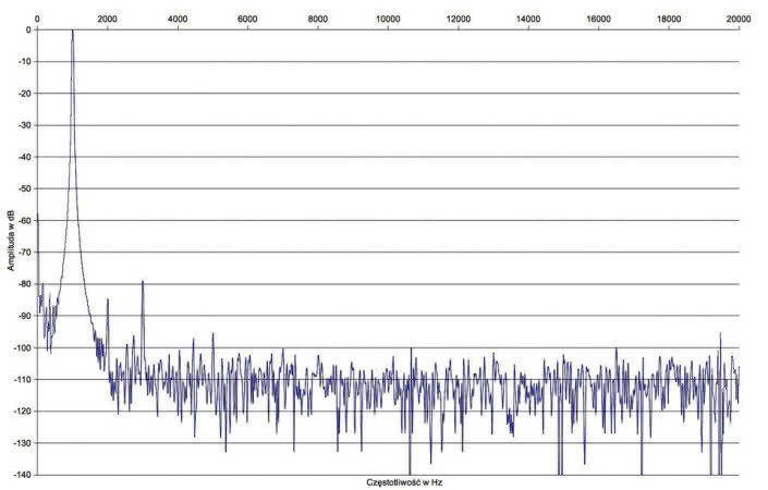

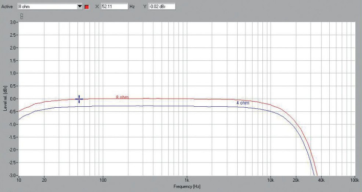

Charakterystyki na rys. 1. pokazują wczesny spadek, -6 dB pojawia się już przy ok. 35 kHz. W spektrum zniekształceń (rys. 2) dominują druga (-85 dB) i trzecia (-79 dB) harmoniczna. Wykres zniekształceń THD+N (rys. 3) prezentuje się dobrze, poniżej 0,1% schodzimy wraz z mocą przekraczającą 0,7 W przy 8 Ω i 1,3 W przy 4 Ω.
