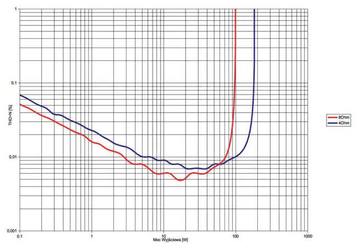

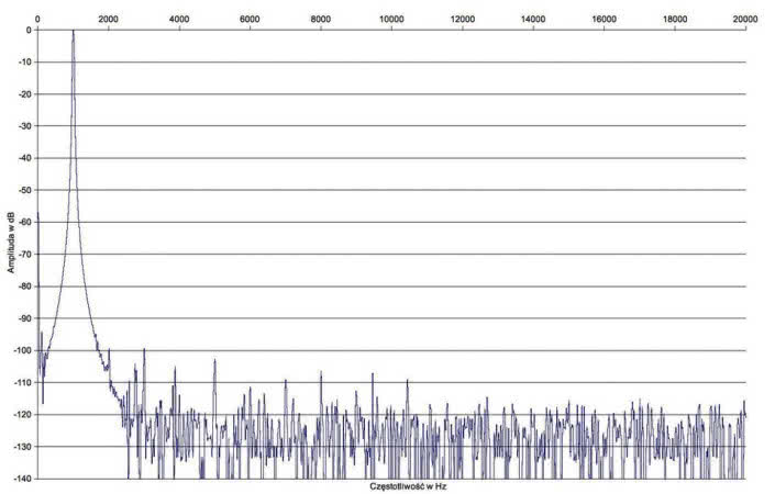

Laboatorium Hegel H120
Są takie firmy, których urządzenia wywołują w naszym laboratorium entuzjazm. Hegel dopieszcza każdą konstrukcję, nie musimy wierzyć na słowo materiałom reklamowym - widać to jak na dłoni w pomiarach. Fakty mówią (a także grają) same za siebie.
Hegel H120 to następca modelu Rost, modyfikacje wprowadzono głównie w części cyfrowej, ale analogowe układy Rosta były już tak dobre (co również sprawdziliśmy w AUDIO), że trudno tu cokolwiek poprawiać. Specyfikacja H120 zapowiada umiarkowaną moc wyjściową - 2 x 75 W.
Dostajemy jednak znacznie więcej. Na obciążeniu 8 Ω, przy jednym kanale wysterowanym, mamy 99 W, a przy dwóch - 2 x 90 W. Na obciążeniu 4 Ω moc wzrasta aż do 185 W w jednym kanale i 2 x 149 W w stereo.
Już we wcześniejszych konstrukcjach Hegel celowo zaniżał czułość (względem standardu 200 mV), w H120 wynosi ona 0,71 V. W niektórych przypadkach (źródłach o niższym napięciu wyjściowym - np. gramofonach i towarzyszących im przedwzmacniaczach gramofonowych) - będziemy musieli "podkręcić" regulator głośności.
Odstęp od szumów jest bardzo wysoki, wynosi 90 dB, również dzięki temu dynamika osiąga aż 110 dB. Charakterystyka częstotliwościowa (rys. 1) przy 8 Ω wygląda pięknie, spadki przy 10 Hz i 100 kHz to zaledwie -0,5 dB; przy 4 Ω jest tylko śladowo słabiej przy 100 kHz (-0,8 dB) - to rezultat wyśmienity.
Zniekształcenia harmoniczne (rys. 2) są minimalne, druga i trzecia docierają zaledwie do -100 dB. Z tego wynikają też imponujące charakterystyki na rys. 3. Większość wzmacniaczy w wąskich zakresach schodzi z THD+N poniżej 0,1%, a H120 pokazuje zniekształcenia o rząd wielkości niższe.
THD+N niższe od 0,01% pojawia dla mocy wyjściowej przekraczającej niespełna 3 W dla 8 Ω i 5 W dla 4 Ω. Rewelacja.
