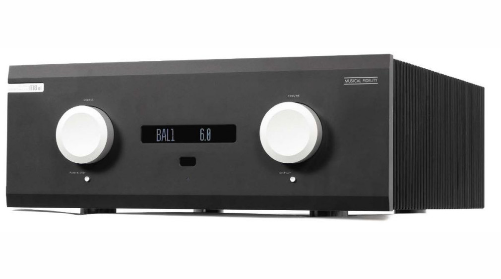

Musical Fidelity M8xi - wzornictwo
Musical Fidelity M8xi waży 40 kg, a jego opakowanie dodatkowe 8 kg! Szerokość frontu ma nawet więcej niż standardowe 43 cm (prawie 50 cm), tyle też wynosi głębokość. Pół metra na pół metra...

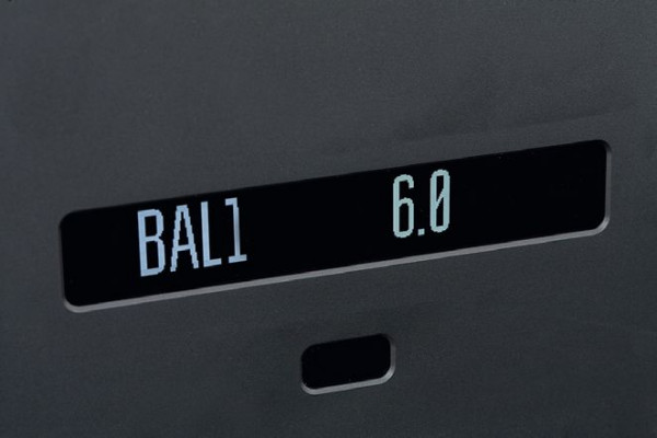

Duży wyświetlacz zapowiada funkcjonalne fajerwerki, ale faktycznie ogranicza się do wskazania wybranego wejścia i poziomu wzmocnienia. Obsługa M8xi nie wymaga nawet sięgania po instrukcję obsługi, dwa duże pokrętła mówią same za siebie: jedno z nich to wzmocnienie, drugie - selektor źródeł.
Wzmacniacz jest dostępny w dwóch wersjach kolorystycznych - czarnej oraz srebrnej. Obudowa jest bardzo masywna, front i radiatory wyfrezowano z grubych bloków aluminiowych.
Wyświetlacz jest duży, ale jego zadania są ograniczone do wskazania wybranego źródła i poziomu wzmocnienia; matrycę można przyciemnić lub całkowicie wygasić.

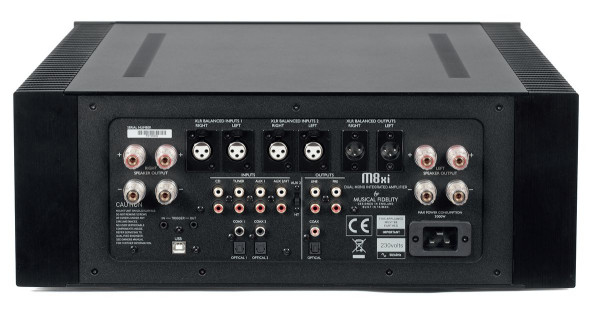

Tylną ściankę Musical Fidelity M8xi zaaranżowano dość nietypowo, pionowy podział okazuje się jednak wygodny. Lewą stronę przeznaczono na wejścia, z prawej ustawiono niskopoziomowe wyjścia.
Terminale głośnikowe (podwójne) wyłamują się już z tego schematu - to konsekwencja układu wewnętrznego, podążają za końcówkami mocy ulokowanymi po bokach.

Wejścia i wyjścia rozdzielono na sekcje analogową i cyfrową, ale terminale głośnikowe ulokowano na skrajach.

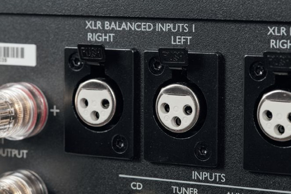

Musical Fidelity M8xi ma dwa zbalansowane wejścia XLR i aż cztery niezbalansowane RCA (jedno z nich możemy przełączyć w tryb bezpośredni, podając sygnał wprost do końcówek mocy). Po stronie wyjść analogowych znajdą się jedno XLR i dwa RCA. Trudno jednak wyobrazić sobie dzisiaj system, który wymagałby aż tylu podłączeń.

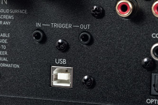

Sekcja cyfrowa to aż pięć wejść - dwa optyczne, dwa współosiowe oraz jedno USB (w trybie USB-DAC) - a także dwa wyjścia (optyczne i współosiowe). Zgodnie z przyjętymi standardami złącza współosiowe akceptują sygnały PCM 24 bit/192 kHz, a optyczne ograniczono do 96 kHz.
Wejście USB pracuje w trybie asynchronicznym, ale daleko mu do wyczynów H390 (i wielu innych, nowoczesnych wzmacniaczy), bowiem możemy użyć sygnałów "zaledwie" PCM 24 bit/192 kHz. Nie ma mowy o obsłudze DSD.

Wejście USB sięga zwykle po sygnały cyfrowe o najwyższych parametrach, ale M8xi przyjmie "zaledwie" strumień 24 bit/192 kHz w standardzie PCM.

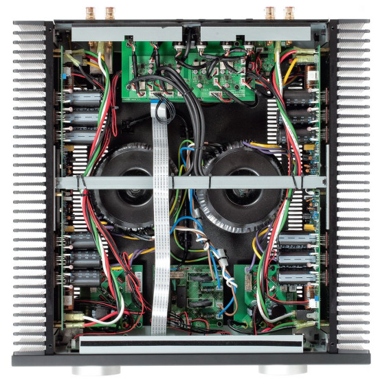

Musical Fidelity M8xi jest w realizacji założeń dual-mono bezkompromisowy, ma na pokładzie dwa potężne transformatory toroidalne (po jednym na kanał).

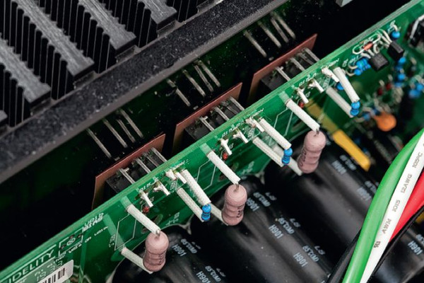

Na każdym z radiatorów końcówek mocy zainstalowano imponującą baterię dwunastu tranzystorów bipolarnych; potencjał ten wykorzystano projektując układ mostkowy (w każdej jego gałęzi są trzy pary tranzystorów), na bazie Sankenów STD03N/STD03P (to układy Darlingtona ze zintegrowaną kompensacją temperaturową). Sekcja sterująca, również na elementach dyskretnych, pracuje w czystej klasie A.

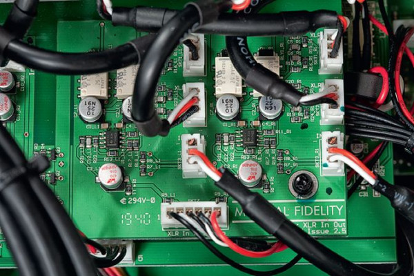

Wśród złącz analogowych są dwa wejścia i jedno wyjście zbalansowane, chociaż M8xi nie jest konstrukcją w pełni symetryczną.

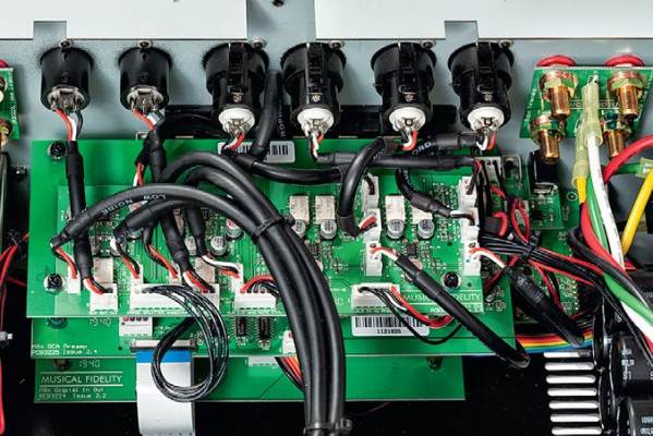

Zagwarantowaniu jak najkrótszej ścieżki sygnału służy odpowiednie ulokowanie wewnętrznych modułów. Przedwzmacniacz (a także układy cyfrowe) zainstalowano tuż przy gniazdach na tylnej ściance.
Między poszczególnymi sekcjami konieczne było poprowadzenie kabli sygnałowych, ale w większości są to krótkie odcinki. W przedwzmacniaczu wszystko jest zgodne z nowoczesnymi założeniami. Duże pokrętło to nie tłumik, a wyłącznie element sterownika, bo sygnały audio są obsługiwane przez scalony regulator Texas Instruments.
Musical Fidelity M8xi ma zbalansowane wejścia oraz wyjścia, ale nie jest to konstrukcja w pełni symetryczna. Do szczęścia brakuje zbalansowanej sekwencji preampu, która jest niesymetryczna.

Bezkompromisowy układ dual-mono i wydajne końcówki mocy, czyli audiofilska elektrownia.

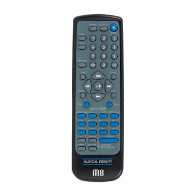

Podobnie trzeba podsumować sprawę pilota - takie urządzenie jak M8xi zasługuje na coś lepszego niż przepełniony przyciskami, duży, plastikowy, staromodny sterownik. Podobne widzieliśmy 30 lat temu w taniej serii A, ale tutaj nie będziemy sentymentalni. Za to ciekawym i spotykanym wyłącznie w naprawdę nielicznych, najmocniejszych wzmacniaczach (głównie końcówkach mocy) elementem jest nietypowe gniazdo zasilające.

W każdym kanale pracuje aż dwanaście tranzystorów wyjściowych.

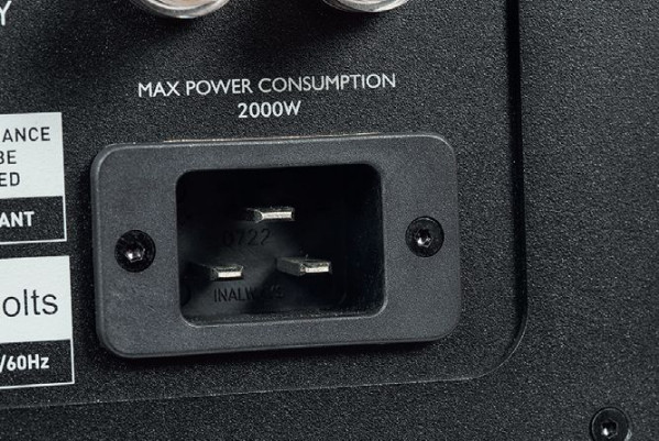

Przy mocy wyjściowej sięgającej (wciąż w ślad za specyfikacją fabryczną) 870 W przy 4 Ω, pobór energii z linii zasilającej będzie bardzo wysoki. Standardowe gniazdo mogłoby się okazać wąskim gardłem (tym bardziej, że w sytuacjach dynamicznych moc jest jeszcze wyższa), więc producent wymienił je na element typu C20, który wytrzyma natężenie 20 A.
Gniazdo (i wtyk) tego typu nie jest jednak kompatybilny z powszechnym standardem C13, występującym w niemal każdym sprzęcie audio. Możemy mieć więc problem z podłączeniem już posiadanej, cudownej sieciówki...
Szczególne wymagania wzmacniacza należy wziąć pod uwagę także w kontekście ewentualnych listew/filtrów zasilających albo... w ogóle z nich zrezygnować, zakładając, że filtrowanie w samym Musical Fidelity M8xi jest dostatecznie skuteczne.

Pierwsze sekcje przedwzmacniacza zainstalowano blisko tylnej ścianki, co ograniczyło długość połączeń kablowych.

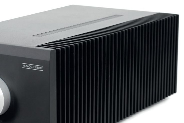

Potężne radiatory zajmują całą powierzchnię bocznych ścianek, przy tak wysokiej mocy wyjściowej nie jest to rozwiązanie na pokaz.

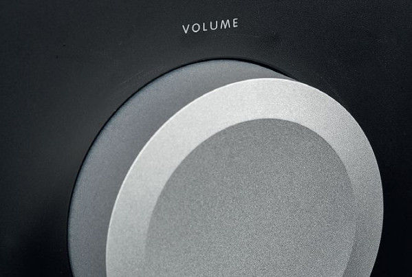

Masywne pokrętło głośności porusza się z niewielkim oporem, nie jest to klasyczny potencjometr, ale element sterownika połączonego ze scalonym regulatorem.

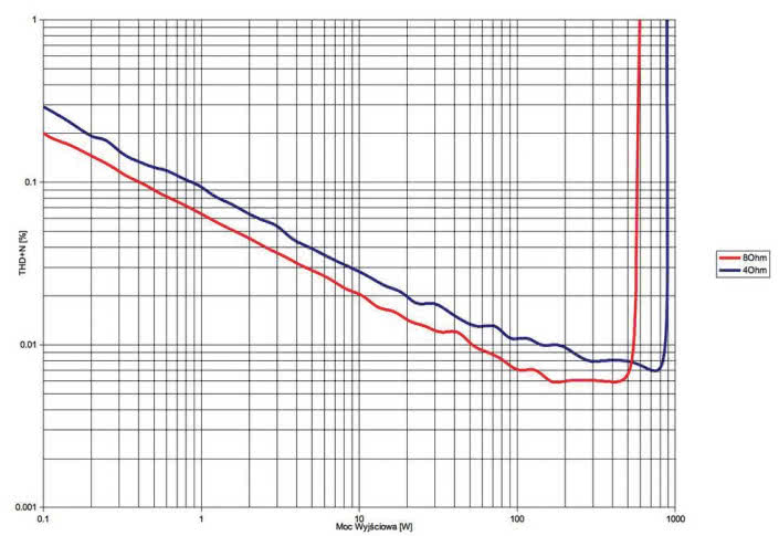

Ale zacznijmy tradycyjnie od pomiaru mocy wyjściowej, która już według deklaracji producenta sięga wartości niezwykłych dla wzmacniacza zintegrowanego. Już przy obciążeniu 8 Ω spodziewamy się 550 W, a dostajemy niemal 600 W. Moc co prawda nie podwaja się przy 4 Ω, ale na 882 W nikt nie będzie narzekał, tym bardziej, że dzięki konstrukcji dual mono powyższe wartości nie ulegają zmianie przy jednoczesnym wysterowaniu obydwu kanałów.
Idąc w ślad za obecnym trendem, czułość jest dość niska, do pełnego wysterowania potrzebne będzie napięcie wejściowe 0,8 V, ale zapas mocy jest przecież ogromny i wystarczy w przypadku źródeł o niskim napięciu. Odstęp od szumu w firmowej specyfikacji wynosi 86 dB, w naszych pomiarach uzyskaliśmy 84 dB – to wciąż dobry wynik.

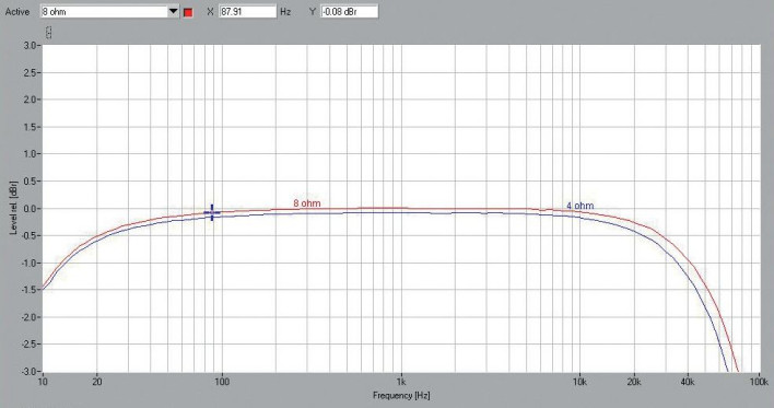

Charakterystyki przetwarzania (rys.1) pokazują spadek -1,5 dB przy 10 Hz, a w zakresie wysokich tonów -3 dB przy 76 kHz dla 8 Ω i 67 kHz dla 4 Ω.

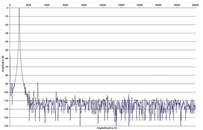

Główne cechy spektrum zniekształceń (rys. 2) są podobne w obydwu wzmacniaczach. Najsilniejszą harmoniczną jest trzecia, minimalnie przebijająca poziom -90 dB, pozostałe leżą znacznie niżej. Jak na układ o umiarkowanym sprzężeniu zwrotnym – doskonale.
THD+N poniżej 0,1% można uzyskać dla mocy wyjściowej powyżej 0,4 W dla 8 Ω i 0,9 W dla 4 Ω (rys. 3
