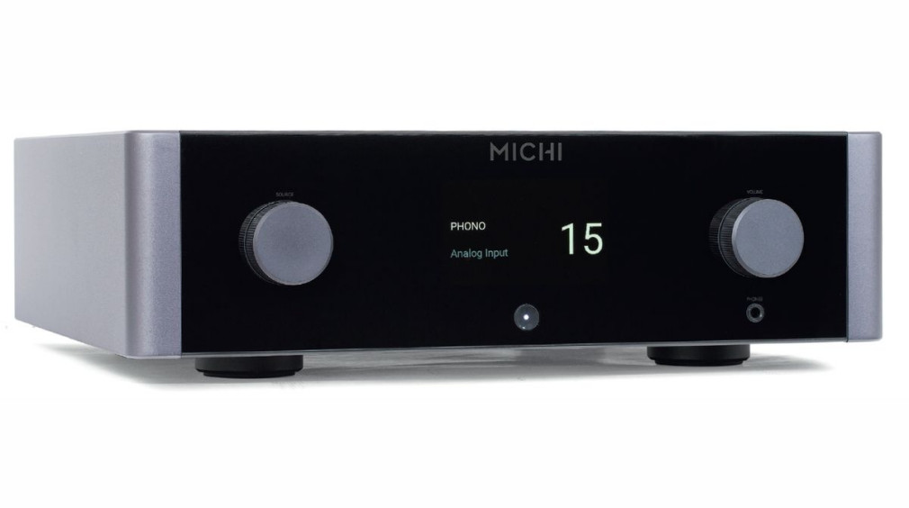

Front Rotela Michi X3 zajmuje jednolita, błyszcząca czarna płyta. Są tylko dwa pokrętła, w typowym układzie, jest też wyjście słuchawkowe, ale najbardziej wyróżnia się okazały, kolorowy wyświetlacz, który informuje o wybranym źródle i poziomie wzmocnienia, może też zamienić się w dynamiczne wskaźniki mocy.
X3 ma rozbudowane menu związane oczywiście z szeroką funkcjonalnością. Można tutaj skonfigurować połączenie sieciowe, zmieniać nazwy wejść, regulować "barwę" (niskie/ wysokie) i wiele innych parametrów.

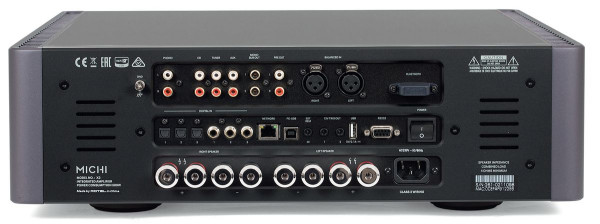

Tylny panel Rotela Michi X3 podzielono na trzy poziome sekcje - wejść analogowych, cyfrowych (z dodatkami sterującymi) oraz wyjść. W sumie naliczyłem aż dwanaście wejść przewodowych z minimalną przewagą standardów cyfrowych.
Rotel Michi X3 - tylna ścianka i złącza
Zacznijmy jednak od analogu. Mamy do dyspozycji trzy liniowe wejścia RCA i jedno zbalansowane XLR, a do tego wejście gramofonowe (wkładki MM, gniazda oczywiście RCA).
Są też wyjście na końcówkę mocy i wyjścia subwooferowe. W puli cyfrowej wybieramy wśród trzech wejść optycznych, trzech elektrycznych współosiowych i - co najważniejsze - jest USB-B (dla komputera), które potrafi najwięcej: przyjmie 32 bit/384 kHz, do czego Michi dodał obsługę DSD w odmianach DSD64 i DSD128.

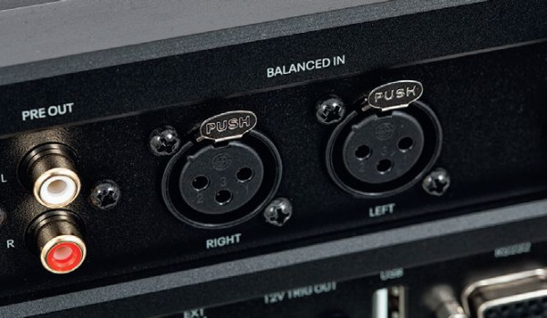

Do dyspozycji mamy wejście XLR, ale X3 nie jest konstrukcją zbalansowaną
Interfejs LAN nie jest zaproszeniem do strumieniowania, a jedynie do sterowania, podobnie jak klasyczny RS232. W komplecie są gniazda wyzwalaczy i sygnałów podczerwieni, a (drugie) złącze USB jest źródłem zasilania (np. dla zewnętrznego modułu Wi-Fi) oraz drogą komunikacji serwisowa.

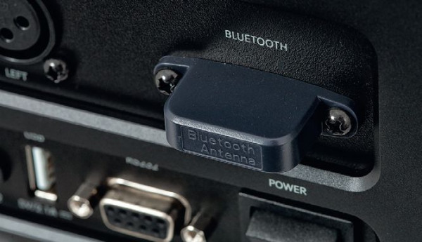

W Rotelu Michi X3 jest jednak układ bezprzewodowy, znany zresztą z wielu wzmacniaczy Rotela - poza obrys tylnej ścianki wystaje charakterystyczna kostka odbiornika Bluetooth (kodowanie AAC i aptX). Na sam dół, pod baterię wejść i wyjść niskopoziomowych, trafił panel z dwoma parami gniazd głośnikowych.
Wszystkie gniazda są zgromadzone w środkowej części, co nie było specjalnie trudne, zważywszy na większą niż zwykle szerokość obudowy, natomiast skraje zarezerwowano na szczeliny, oczywiście wspomagające bierną wentylację końcówek mocy.

Jednym z nawiązań do sprzętu Rotela jest kapsułka z modułem Bluetooth.

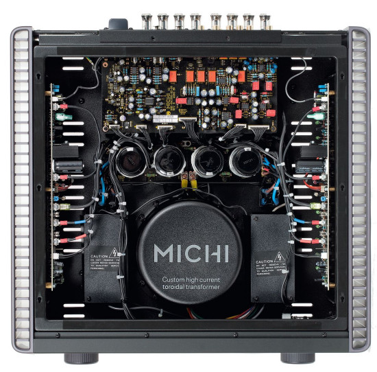

Wewnątrz Rotela Michi X3 widzimy konstrukcję z dwoma niezależnymi płytkami końcówek mocy (po dwóch stronach obudowy, blisko bocznych ścianek).
Zasilacz to transformator toroidalny w dodatkowym ekranie - "tylko" jeden na dwa kanały, ale z niezależną stabilizacją napięcia dla sekcji cyfrowej, analogowej (przedwzmacniacz) oraz końcówek mocy.
Czytaj również: Co to jest współczynnik tłumienia wzmacniacza?
Obudowa X3 jest na tyle pojemna, że nawet przy dość luźnej i w sumie konwencjonalnej aranżacji modułów zostało w niej sporo wolnej przestrzeni. X3 mógłby więc być nieco mniejszy. Teoretycznie odbiłoby się to na efektywności chłodzenia, ale wydaje się, że powodem zastosowania tak obszernego chassis był też zamiar nadania urządzeniu ekskluzywnie poważnego wyglądu.
Tylna część obudowy Rotela Michi X3 to piętrowa architektura płytek drukowanych: na samym dole ulokowano elementy zasilacza, nieco wyżej płytkę cyfrową, a na samej górze moduł odpowiedzialny za sygnały analogowe.
Jest on nadrzędną częścią przedwzmacniacza odpowiedzialną za dystrybucję wszystkich sygnałów. Wstępne wzmocnienie odbywa się w układach scalonych. Scalone wzmacniacze operacyjne to również podstawa sekcji przedwzmacniacza gramofonowego.
Układ poziomych modułów wymusił zastosowanie licznych połączeń między płytkami. Na końcowym etapie napięcie jest również przesyłane za pomocą dość długich przewodów do płytek z końcówkami mocy.

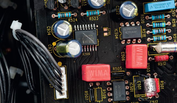

Układ przedwzmacniacza gramofonowego oparto na popularnych układach scalonych NE5532 (Texas Instruments).
Główny regulator wzmocnienia to scalony układ Burr Brown z serii PGA, jest jeszcze drugi scalak firmy NJR (prawdopodobnie jakiś dodatkowy tłumik). Rotel Michi X3 nie jest wzmacniaczem zbalansowanym, o czym przesądza nie tylko regulator wzmocnienia, ale i sposób dystrybucji sygnałów między poszczególnymi sekcjami.

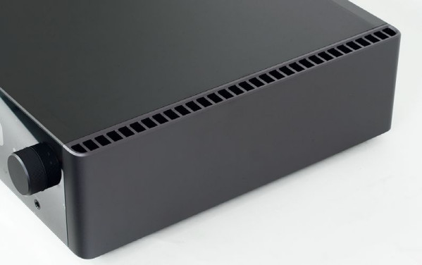

Perforacje na bocznych ściankach pozwalają na chłodzenie końcówek mocy.

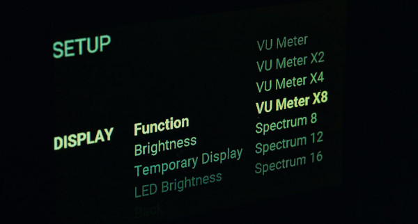

Duży wyświetlacz ma kilka trybów pracy, możemy uruchomić efektowny wskaźnik mocy wyjściowej.

Jedną z funkcji wyświetlacza jest obsługa złożonego menu ustawień

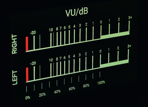

Decybelowy wskaźnik mocy
Większość producentów, którzy wyposażają swoje wzmacniacze we wskaźniki mocy (np. Accuphase, Yamaha), stosuje przelicznik logarytmiczny, oznaczający, że 6 dB różnicy odpowiada stosunkowi wartości wynoszącemu dwa do jednego, czyli że np. zmniejszenie o 6 dB oznacza dwukrotne obniżenie mocy wyjściowej.
Michi stosuje jednak inny przelicznik (ze względów formalnych nawet bardziej prawidłowy), zgodnie z którym dwukrotny spadek mocy przejawia się różnicą 3 dB (dziesięciokrotny - 10 dB, stukrotny - 20 dB).
Pole 0 dB na wskaźniku X3 oznacza w rzeczywistości 210 W przy 8 Ω, więc prawdopodobnie było korelowane z mocą znamionową (200 W) przy takiej impedancji. Pole -5 dB powinno więc oznaczać 63 W, w rzeczywistości jest to 66 W.
Gdy wskaźnik zejdzie na pole -10 dB, moc wynosi 21 W, a przy -20 dB to dokładnie i zgodnie z obliczeniami 2 W. Nie ma to wielkiego znaczenia praktycznego, ale na pewno daje jeszcze większą satysfakcję.

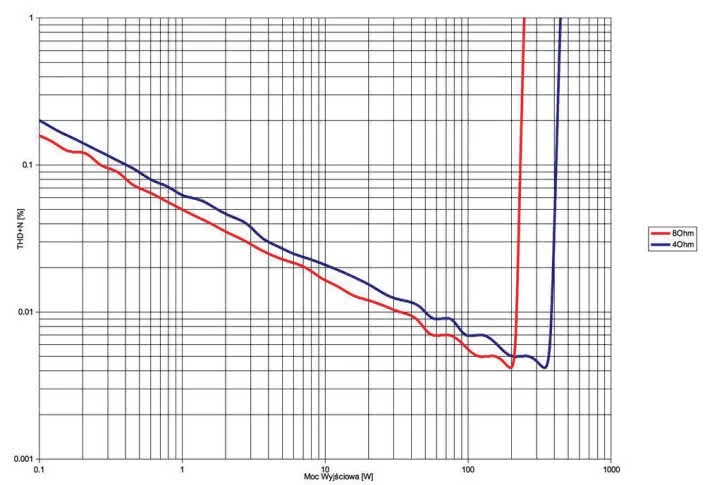

Na podstawie informacji producenta możemy spodziewać się wysokiej mocy wyjściowej: 200 W przy 8 Ω i 350 W przy 4 Ω, a odnosi się to do jednoczesnego wysterowania obydwu kanałów. Zmierzona moc jest jeszcze wyższa: 2 x 240 W przy 8 Ω i 2 x 401 W przy 4 Ω.
X3 nie jest konstrukcją zbalansowaną, a wybór wejścia XLR nie przekłada się tym razem na wymierne korzyści (poziom zniekształceń i szumów jest właściwie taki sam jak w przypadku wejść RCA).
Czułość X3 jest zaskakująca – to niespotykanie niskie 2,9 V (tak wysokie napięcie jest potrzebne, aby uzyskać moc znamionową). W praktyce oznacza to, że regulator głośności często zawędruje dość daleko, a typowe źródło (np. odtwarzacz CD) nie doprowadzi do pełnego wysterowania wzmacniacza (do jego mocy znamionowej).
Przy takim zapasie mocy można jednak sobie na taką konfigurację pozwolić, poprawiając dzięki temu odstęp od szumu (niezłe 83 dB). Należy też zaznaczyć, że dotyczy to tylko źródeł analogowych. Charakterystyki częstotliwościowe (rys.1) prezentują się doskonale, przy 100 kHz spadek wynosi zaledwie 1 dB dla 8 Ω i 2 dB dla 4 Ω.

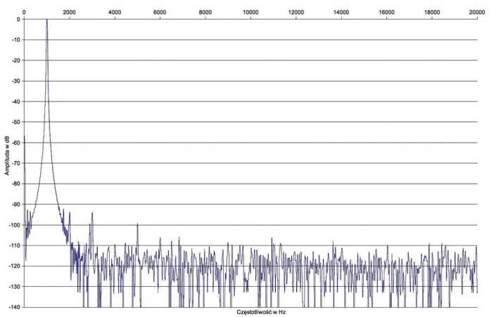

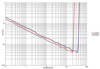

Żadna z harmonicznych nie przekracza granicy -90 dB (rys. 2). Już od najniższych mocy, THD+N są niższe od 0,1%, a powyżej 32 W (8 Ω) i 50 W (4 Ω) niższe nawet od 0,01% (rys. 3).
