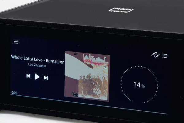

Matryca 7-calowego wyświetlacza została wykonana w technice TFT, w wersji V2 zwiększono kąty widzenia oraz poprawiono odwzorowanie kolorów. Matryca jest dotykowa, więc pełni rolę interfejsu do obsługi wszystkich funkcji. Można wywołać też efektowne animacje, dostępne podczas odtwarzania.

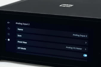

Wirtualne wskaźniki VU przygotowano nawet w kilku wersjach nawiązujących do dawnych wzmacniaczy czy magnetofonów. M10 V2 może też stać się oszczędny, przekazując suche informacje o odtwarzanej muzyce, ewentualnie okraszone okładkami płyt. Skąd w tak maleńkim urządzeniu tyle danych? Ich źródłem jest oczywiście Internet, z którym NAD M10 V2 jest w stałym kontakcie.

W drugiej wersji M10 jest jeszcze lepszy wyświetlacz dotykowy.

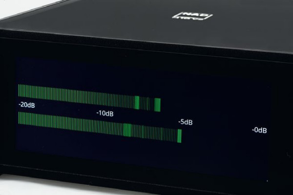

Odtwarzaniu mogą towarzyszyć efektowne animacje w postaci wskaźników wysterowania, nawiązujących np. do magnetofonów.

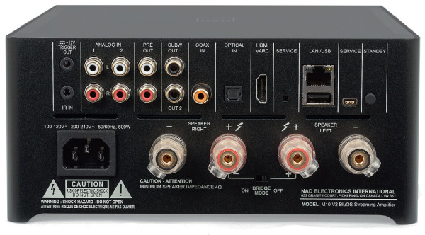

NAD M10 V2 jest niewielki, ale na tylnym panelu nie zabrakło miejsca dla gniazda niemal wszystkich istotnych standardów. Zacznijmy od tego, co tutaj mniej ważne – wejść analogowych. Są dwa liniowe, nie ma gramofonowego. Są też dwa wyjścia niskopoziomowe.
Sygnały cyfrowe doprowadzimy do złącza optycznego, współosiowego i HDMI (z eARC, chociaż wzmacniacz nie ma dekoderów Dolby Atmos). Prawdopodobnie większość cyfrowej muzyki będzie płynęła kanałem sieciowym, do złącza LAN albo anteny WiFi (wewnątrz obudowy). Jest też USB (dla nośników pamięci), USB serwisowe i złącza wyzwalaczy. Terminale głośnikowe są pojedyncze.
Wracając do transmisji bezprzewodowych, warto podkreślić wyjątkowy moduł Bluetooth. Nie dość, że skojarzono go z zaawansowanym dekodowaniem aptX HD, to jeszcze system pozwala na transmisję dwukierunkową. Można więc ściągnąć muzykę ze źródła (np. telefonu) albo wysłać sygnał do (bezprzewodowych) słuchawek. To – przynajmniej w jakimś stopniu – pomaga przy braku wyjścia słuchawkowego.

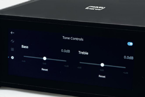

Wszystkie ustawienia prezentowane są atrakcyjnie i czytelnie, potencjał wyświetlacza został w pełni wykorzystany.

Projekt tylnej ścianki nie uległ zasadniczym zmianom względem pierwszej wersji wzmacniacza. Jest trochę analogu, ale przede wszystkim cyfra.

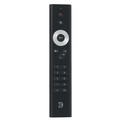

Nowy NAD M10 V2 ma już w komplecie własny, fizyczny pilocik. Pozostałe warianty obsługi oczywiście też są dostępne. Jest aplikacja mobilna i wsparcie asystentów głosowych (Apple Siri, Amazon Alexa, Google Assistant).

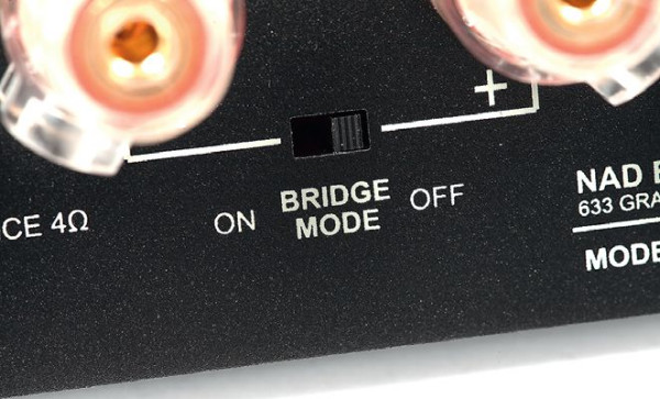

Ciekawostką jest tryb mostkowy, chociaż wykorzystanie M10 V2 w takiej konfiguracji wydaje się mało prawdopodobne.
Ponadto pomiary w naszym Laboratorium nie wskazują na wyższą moc nowego modelu nad pierwszym, więc w ogóle nie wiadomo, o co chodzi. Niemal cała sekcja przedwzmacniacza jest cyfrowa, sygnały ze źródeł cyfrowych (a więc również z sieci) są obsługiwane bezpośrednio, natomiast te z wejść analogowych zostają najpierw poddane konwersji A/C.

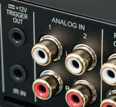

Wejścia analogowe są dwa – liniowe; nie ma gramofonowego
Wejścia analogowe są dwa – liniowe; nie ma gramofonowego.

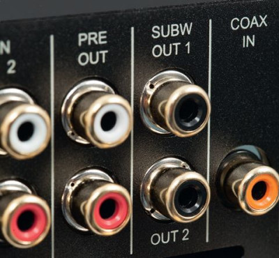

M10 V2 umożliwia podłączenie subwoofera, a nawet dwóch.

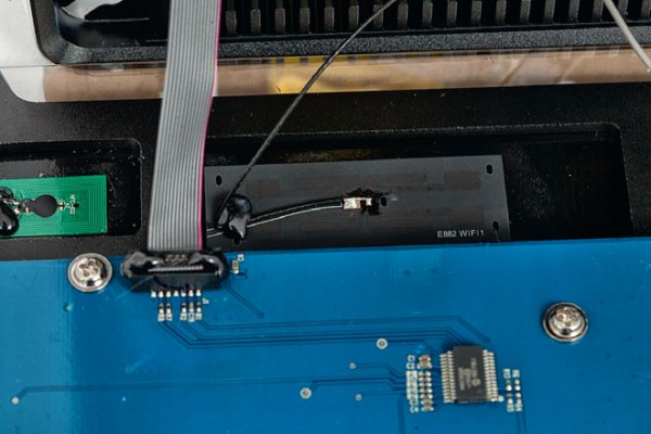

Górna pokrywa obudowy jest szklana, co pozwoliło zamontować wewnątrz anteny Wi-Fi i BT.

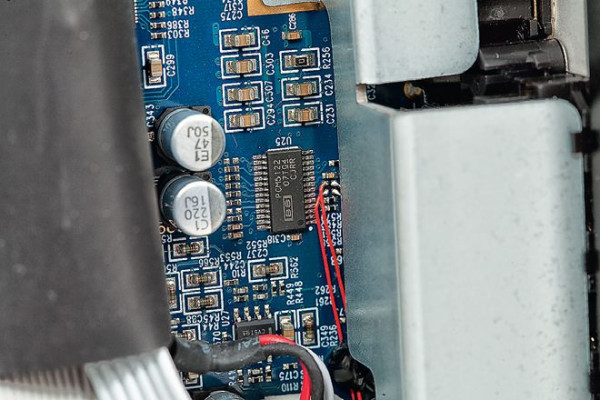

Głównym przetwornikiem C/A jest ES9028 ESS Technology, w pobliżu wyjść niskopoziomowych jest też stereofoniczna kość Texas Instruments.
Ten problem znalazł jednak rozwiązanie, NAD M10 V2 gra wciąż rozsądnie, ale z pełną rozdzielczością i przejrzystością; neutralnie, bez wyostrzania jak też dosładzania.

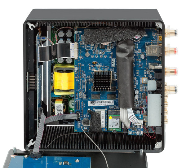

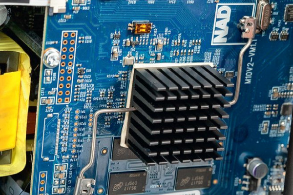

Ten duży radiator nie służy chłodzeniu końcówek mocy, ale głównego procesora ARM.
Często sekcja cyfrowa jest dodatkiem do wzmacniacza. Tutaj należy ją uznać za danie główne. W takiej konfiguracji M10 V2 osiąga najlepsze rezultaty.

Już pierwszy M10 był tak nowoczesny, że aż… nie miał pilota. Teraz jest on w komplecie
Już pierwszy M10 był tak nowoczesny, że aż… nie miał pilota. Teraz jest on w komplecie.

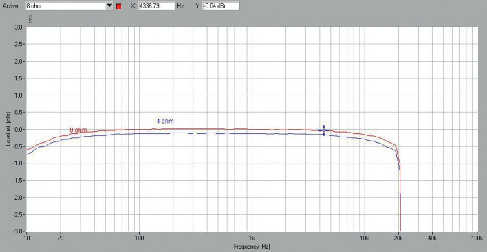

W części specyfikacji producenta dotyczącej parametrów, w porównaniu do pierwszej wersji M10 nic się nie zmieniło. Pozostaje bardzo ogólnikowa informacja o mocy 100 W – przy 8 i 4 Ω. Można jednak odkopać dokładniejsze dane, wedle których przy 8 Ω powinna wynosić 130 W, a przy 4 Ω –230 W. Skąd więc skromniutkie na tym tle 100 W?
Zmierzona moc przy 8 Ω wynosi aż 154 W, a przy 4 Ω – aż 295 W. Wybornie, liczy się tutaj zarówno wysoka wartość, niemal podwojenie w stosunku do mocy na 8 Ω i niezależność od tego, czy wysterowany jest jeden, czy dwa kanały (wtedy całkowita moc wyjściowa wynosi prawie 600 W!). Nie jest to jednak zaskoczenie, pierwszy M10 uzyskał niemal identyczne wyniki.
Czułość jest znacznie niższa od standardowej – tylko 1,05 V (takie napięcie będzie potrzebne, aby uzyskać maksymalną moc wyjściową). Praktycznie każde nowoczesne źródło da sobie z tym radę, może z wyjątkiem niektórych przedwzmacniaczy gramofonowych, ale zapas mocy jest tak duży, że nawet niepełne jej wykorzystanie (w niektórych sytuacjach) nie będzie chyba odczuwalne.
Za to niska czułość poprawia (obniża) szumy, które nie są mocną stroną większości wzmacniaczy impulsowych. A tutaj mamy jeszcze cały blok przedwzmacniacza oraz podwójną konwersję (z uwagi na specyfikę techniki pomiarowej korzystamy z wejść analogowych).
W takiej sytuacji wynik 81 dB jest uspokajający; podanie sygnału do wejść cyfrowych zapewni jeszcze lepsze rezultaty, ale nie możemy "wedrzeć się" do środka urządzenia i zmierzyć poziom szumów po konwersjach. Wzmacniacze impulsowe wyczuliły nas też na problemy z pasmem przenoszenia (ze względu na interakcję filtrów wyjściowych z impedancją obciążenia), ale najnowsze moduły Hypexa są od nich niemal wolne.

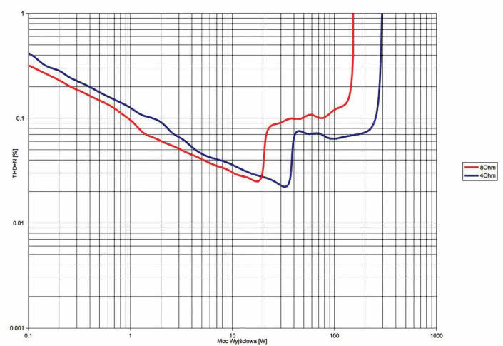

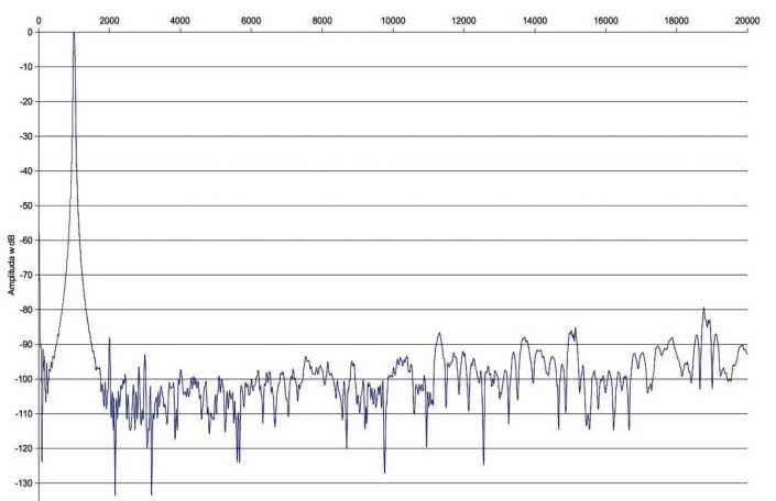

W tym przypadku rys. 1. nie wygląda wzorowo z innego powodu – działania przetwornika A/C na wejściu (przedwzmacniacza), układ pracuje prawdopodobnie z niską (44,1 kHz) częstotliwością próbkowania, czego efektem jest bardzo wczesne opadanie charakterystyk; spadki -3 dB notujemy więc tuż powyżej 20 kHz, co nie jest odzwierciedleniem możliwości samych impulsowych końcówek mocy.
Najsilniejszą harmoniczną w spektrum na rys. 2. jest druga, ale i jej poziom to niskie -89 dB, kolejne znajdują się już poniżej 90 dB. THD+N poniżej 0,1% (rys. 3) uzyskujemy dla mocy przekraczającej ok. 1 W dla 8 Ω i ok. 2 W dla 4 Ω. Kształt wykresu jest nietypowy, z "dwuetapowym" wzrostem THD+N, najpierw przy 18 W/8 Ω i przy 35 W/8 Ω, ale do wciąż niskiego poziomu 0,1%.
Ten ciekawy zestaw wyników, zupełnie odmienny niż z Model 40n, to rezultat zarówno zastosowania nowoczesnych końcówek mocy, jak i specyficznej konfiguracji całego urządzenia.
Bardzo wysoka moc jest pewnikiem, natomiast ograniczenie pasma przenoszenia i umiarkowany odstęp od szumu wynika z konieczności przejścia przez konwersję A/C i C/A sygnałów dostarczonych do wejść analogowych. To wzmacniacz nowoczesny i wszechstronny, ale daleki od potrzeb użytkowników gramofonów.
