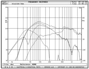

Zestaw charakterystyk przy bas-refleksie otwartym pokazuje rys. 3a. Mamy tam charakterystykę (wspólną) pary głośników niskotonowych - z wyraźnym odciążeniem przy 42Hz, gdzie dostrojono układ rezonansowy obudowy. Przy tej samej częstotliwości odnajdziemy wierzchołek charakterystyki ciśnienia promieniowanego z otworu - jej kształt jest dość regularny, parametry układu zostały dobrze dobrane.
Charakterystyka wypadkowa sekcji niskotonowej to ta "druga od góry" przy 100Hz. Do tego dodajemy jeszcze charakterystykę sekcji średniotonowej. Przecina ona charakterystykę sekcji niskotonowej przy 200Hz (tam więc jest akustyczna częstotliwości podziału), ale utrzymuje dość wysoki poziom aż do 100Hz, i w ślad za tym ostateczna charakterystyka wypadkowa całego zespołu podnosi się jeszcze wyżej również w okolicach 100Hz. W związku z tak odważną pracą średniotonowego (ale jest to przecież jednostka takiej samej wielkości, jak niskotonowe, a może dokładnie taka sama), zastosowanie tłumionego otworu w jego komorze może mieć sens.

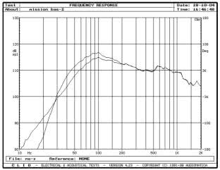

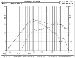

Rys. 3b pokazuje zestaw charakterystyk przy otworze zamkniętym - a więc sekcji niskotonowej, średniotonowej, i wypadkową, a rys. 3c porównuje charakterystyki wypadkowe dla wersji bas-refleks i zamkniętej. Obrazek zgodny z teorią - bas-refleks podnosi efektywność w większej części zakresu basowego, o ok. 3dB w zakresie 30Hz-100Hz, jego krzywa poniżej 40Hz jednak opada szybciej, przy 28Hz przecina krzywą dla obudowy zamkniętej. W praktyce osłabienie zdolności przetwarzania najniższych tonów w porównaniu do obudowy zamkniętej będzie niewyczuwalne, należy jednak pamiętać o lepszych charakterystykach impulsowych tej ostatniej.
