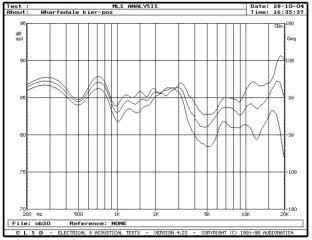

Wypada zdecydowanie zarekomendować ustawienie kolumn na wprost, czyli słuchanie na osi głównej. Na osiach 15O i 30O osłabieniu ulegają wysokie tony, wraz z pogłębianiem dołka przy 5kHz (rys. 4). Zastosowanie tandemu kopułek niczego dobrego w tym zakresie nie przyniosło - ani dobrej liniowości na osi głównej, ani dobrego rozpraszania.
