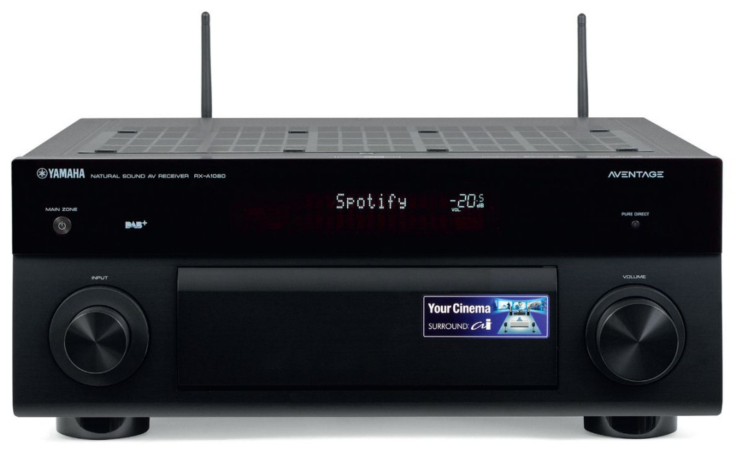

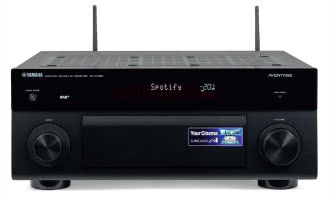

Na zdjęciu amplituner AV Yamaha RX-A1080
