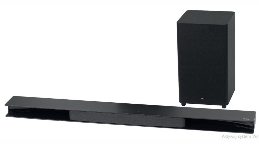

W nowoczesnym soundbarze ważnych jest wiele kwestii. Firma TCL nie zaniedbała żadnej, ale wyraźnie postawiła na dwie - jak najlepszy dźwięk przestrzenny i funkcje sieciowe.
Przestrzeń wirtualna jest organizowana pod dyktando systemu Dolby Atmos, ale nie tylko. Sama specyfikacja tego nie zapowiada, układ 3.1 nie jest czymś nadzwyczajnym, ale sposób realizacji jest już bardzo oryginalny i zobaczymy to od razu - soczewki akustyczne determinują też wyjątkowy design tego sounbara.
Maskownica ogranicza się tylko do części środkowej, gdzie zainstalowano głośniki kanału centralnego (średniotonowy i kopułkę). Natomiast kanały przednie (lewy i prawy) są obsługiwane przez pojedyncze głośniki szerokopasmowe. Unikalność rozwiązania polega na ich instalacji.

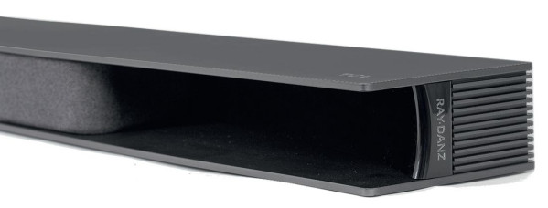

Głośniki soundbara TCL TS9030 TS9030 RAY-DANZ są przesunięte do środka i skręcone na boki w taki sposób, by promieniowały przez akustyczną soczewkę (po jednej na stronę), która koncentruje wiązkę i kieruje ją na boki. Dźwięk kształtują też procesory, co pozwoli na przyszłe udoskonalenia oprogramowania.
TCL TS9030 TS9030 RAY-DANZ ma dekodery Dolby Atmos, chociaż to układ 3.1; nie ma więc dedykowanych kanałów efektowych (sufitowych), wykreowaniem przestrzeni mają się zająć procesory DSP (oraz system soczewek).

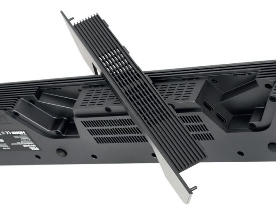

Aby dostać się do gniazd, należy zdjąć maskującą przewody osłonę; Ray-Danz jest solidnie wyposażony, ma dwa złącza HDMI, wejście optyczne, analogowe, a także USB (dla nośników z muzyką.
TCL TS9030 TS9030 RAY-DANZ - złącza
Jest wejście i wyjście HDMI, także wejście optyczne oraz analogowe, a do tego złącze USB. Możliwości odczytu plików muzycznych z nośników pamięci wydają się jednak mniej ważne wobec kapitalnych zdolności sieciowych, które otwiera bezprzewodowy moduł Wi-Fi (jest też BT) oraz dwa potężne narzędzia - Google Chromecast oraz Apple AirPlay 2. To nie tylko łatwe strumieniowanie, ale też opcje strefowe oraz wsparcie dla asystentów głosowych.

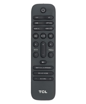

Regulacja brzmienia odbywa się na kilku płaszczyznach. Dość niekonwencjonalną propozycją są znane ze sprzętu stereo "suwaki" tonów niskich i wysokich.
Oprócz nich cztery profile: muzyka, film, telewizja (TV) oraz Boost – czyli "dopalacz" najniższych częstotliwości. Przyciskiem Vertical Surround możemy włączyć wirtualną przestrzeń, bez dodatkowych komplikacji.

W zagłębienie wkomponowano "akustyczną soczewkę", która skupia falę akustyczną z przetworników umieszczonych z boku.
