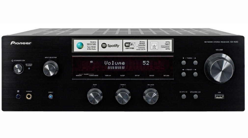

Wygląd Pioneera SX-N30 pozwala rozpoznać w nim sprzęt Pioneera, widać tu połączenie rozwiązań znanych z urządzeń wielokanałowych i stereofonicznych. Panel frontowy jest metalowy - miła niespodzianka w tak niedrogim urządzeniu.
Ulokowany centralnie wyświetlacz, duże pokrętło głośności i mniejsze do wyboru źródeł, wraz z wysoką obudową nawiązują do nurtu A/V; pasują do niego także "przytulone" do wyświetlacza przyciski, których w sumie na całym froncie jest aż piętnaście.

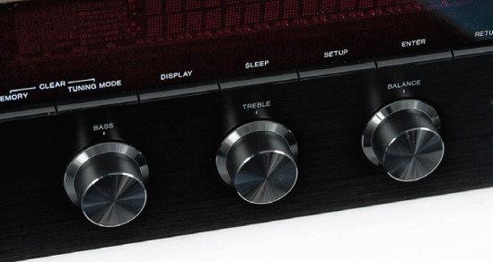

Natomiast trzy kolejne pokrętła, które są elementami stereofonii - zrównoważenia kanałów i regulacji barwy - można wyłączyć kilkustopniowym systemem Direct.
Sterowanie jest bardzo nowoczesne, bazuje na algorytmach i kontroli mikroprocesorowej, wszystkie wskazania i ustawienia (w tym poziomu niskich i wysokich częstotliwości) wskazuje jasna i czytelna matryca.

Z przodu umieszczono dwa gniazda - wyjście słuchawkowe oraz złącze USB na sprzęt przenośny (z bezpośrednią obsługą modeli Apple) i nośników pamięci.

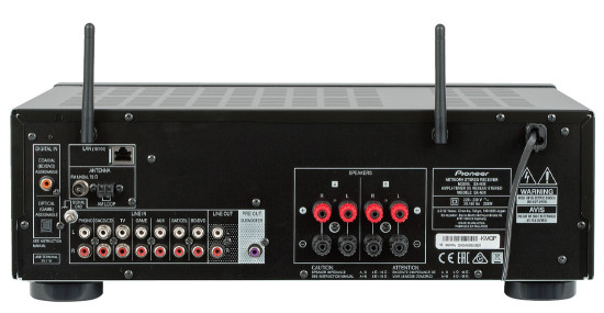

Gniazda na tylnym panelu nie są wprawdzie złocone, ale należy pochwalić ich liczbę i różnorodność. Samych źródeł analogowych podłączymy do Pioneera aż siedem, w tym gramofon z wkładką typu MM. Pojedyncze wyjście poda sygnał do subwoofera.
Tylny panel, podobnie jak u konkurentów, jest bogato wyposażony; co ciekawe, w amplitunerach stereofonicznych nie widać (na razie) tendencji do "wycinania" gniazd, która występuje w amplitunerach AV.
Do zainstalowanego wewnątrz przetwornika C/A prowadzą m.in. wejścia współosiowe i optyczne, ale dzisiaj wielu użytkowników skieruje się prędzej do złącza LAN albo do złożonych obok dwóch anten; żadna z nich nie służy przecież modułowi tunera analogowego AM/FM (od tego są inne gniazda), lecz systemom bezprzewodowej komunikacji Bluetooth oraz Wi-Fi.
Ten pierwszy ułatwi pracę z komputerami, tabletami czy smartfonami niemal wszystkich producentów, w tym Apple, który dodatkowo zapewnia wspomnianą już możliwość pracy w połączeniu przewodowym (przez USB) oraz standard AirPlay.
Moduł odtwarzacza sieciowego pracuje z serwerami w standardzie DLNA, obsługuje pliki 24/192 oraz DSD128, komunikację sieciową uzupełniono o obsługę Spotify i Deezer, oferując także własną aplikację sterującą dla urządzeń z systemami Apple iOS oraz Android.

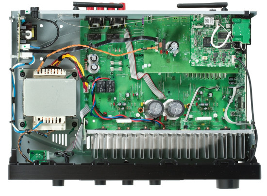

Dużą obudowę SX-N mogłyby wypełnić układy amplitunera wielokanałowego; wzmacniacz stereo, nawet z nowoczesnymi sekcjami cyfrowymi, zajmuje mniej miejsca.

Pioneer sięga po sprawdzone (we wzmacniaczach stereo) rozwiązania, między innymi końcówki mocy. Zasilanie opiera się na transformatorze z rdzeniem oraz parze kondensatorów filtrujących (łączna pojemność 16 400 mF).
Do dekodowania plików audio oraz obsługi komunikacji sieciowej służy procesor DSP Texas Instruments Aureus DA830, układ o szerokich możliwościach, zależnych od oprogramowania, mogących służyć między innymi sygnałom surround (do czego często bywa wykorzystywany).

Pokrętła regulacji tonów niskich i wysokich oraz zrównoważenia kanałów są elektroniczne, wskazania można więc odczytać na wyświetlaczu.

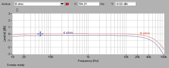

Rys. 1. Pioneer SX-N30 - pasmo przenoszenia.

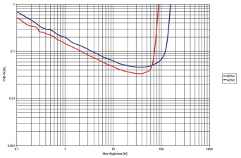

Przed wejściem w obszar przesterowania, a więc przed szybkim wzrostem zniekształceń, załączają się układy zabezpieczające, nie mogliśmy więc ustalić, jaką moc uzyskuje SX-N30 przy progu 1% THD+N, lecz w momencie "odcięcia" zasilania osiągał 88 W przy 8 Ω i 156 W przy 4 Ω (zarówno dla jednego, jak i dwóch wysterowanych kanałów). Nawet w takiej sytuacji jest ona wyższa od specyfikacji producenta, który obiecuje "tylko" 85 W przy 8 Ω.
Pioneera nie można jednak pochwalić za niski poziom szumu, mimo włączenia układu Pure Direct wskaźnik S/N wynosi zaledwie 81 dB, a dynamika osiąga równe 100 dB.
Charakterystyki przenoszenia (rys.1) osiągają 100 kHz ze spadkiem -2,2 dB przy 8 Ω i ok. -3 dB przy 4 Ω.

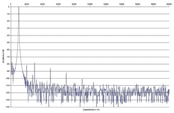

Wyraźną przewagę w spektrum zniekształceń (rys. 2) mają harmoniczne nieparzyste, trzecia przy -78 dB, piąta przy -85 dB oraz siódma już poniżej -90 dB; najsilniejszą parzystą jest druga przy -82 dB. Na wykresie z rys. 3. zniekształcenia THD+N przekraczają 0,1 % dla mocy wyjściowej powyżej 2 W dla 8 Ω i 3,5 W dla 4 Ω.
