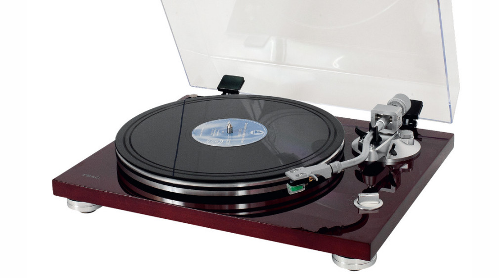

W tej trójce testujemy najświeższą konstrukcję japońskiego Teaca. Pierwsze wzmianki o TN-3B pojawiły się końcem wakacji. TN-3B prezentuje się bardzo atrakcyjnie, jest elegancki, a jednocześnie nowoczesny. Nie pierwszy raz Teac serwuje nam takie poczucie luksusu, a konkurencyjne gramofony nie budzą aż takich emocji. Sam kształt jest typowy, z prostokątną plintą, znakomite wrażenie zapewnia sposób wykończenia.
Elegancki wygląd - czereśniowa, lakierowana na wysoki połysk plinta, solidna konstrukcja mechaniczna, zaawansowane ramię S-Shape zaprojektowane wraz z firmą SAEC, w komplecie bardzo dobra wkładka Audio-Technica

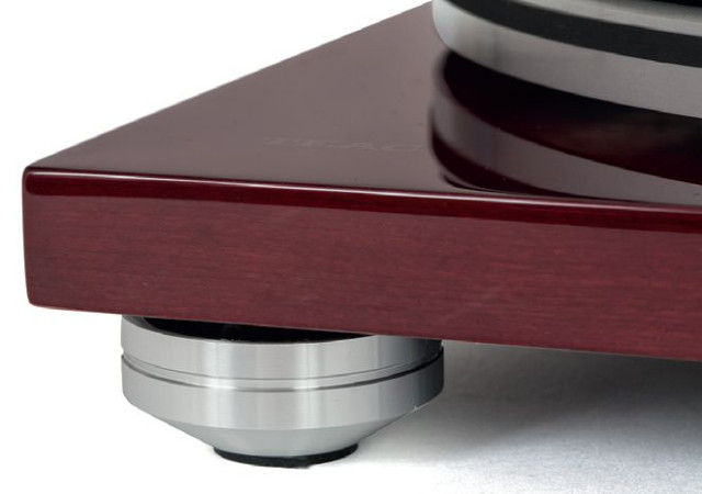

Są trzy wersje - czarna, biała i czereśniowa (moim zdaniem najładniejsza, pokryta wieloma warstwami lakieru). Do tego dochodzą srebrne elementy - stożkowe nóżki, ramię, osłonki....
W wielu gramofonach Teac stosuje dwa przełączniki z okrągłą rozetką i charakterystycznie ściętymi trzpieniami; w Teacu TN-3B jest tylko jeden i ten wystarczy, aby włączać i wyłączać obroty oraz wybrać obroty (33,3 oraz 45 obr./ min). Plinta jest wykonana z płyty MDF, od spodu dodano do niej dodatkową warstwę "plastra miodu".

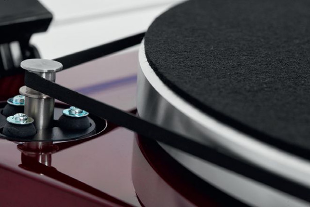

Napęd paskowy zbudowano nieco inaczej niż u konkurentów. Tam jest rozwiązanie z silnikiem i paskiem ukrytym pod czaszą talerza, z wykorzystaniem mniejszego kółka napędo- S wego, natomiast w gramofonie Teac TN-3B pasek jest prowadzony po zewnętrznej krawędzi talerza, a silnik zainstalowany w narożniku plinty, w gumowych absorberach, i osłonięty cylindrycznym, srebrnym kapturkiem.

TN-3B jest dostępny w trzech wersjach wykończenia, czereśniowa odmiana na wysoki połysk prezentuje się jednak najbardziej stylowo.
Odsunięcie osi talerza od silnika poprawia tłumienie drgań pochodzących od zespołu napędowego. Teac podkreśla też zalety tak dobranej przekładni (pasek napędza zewnętrzną część talerza) - lepsza stabilność obrotów. Wskaźnik W&F jest w TN-3B najniższy.

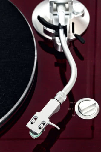

Teac jest dumny z zastosowanego ramienia typu S-Shape, tak charakterystycznego dla wielu najlepszych, japońskich konstrukcji sprzed lat. Ramię ma efektywną długość 223 mm (tak jak u konkurentów), zaprojektowała je dla Teaca firma SAEC, światowy specjalista w ten dziedzinie. Konstrukcja ma odłączaną, prostą główkę, w masywnej ramie zawieszenia zastosowano precyzyjne łożyska ostrzowe.

Pasek jest założony na zewnętrzną część talerza, wygląda to mniej elegancko, ale zapewnia lepszą stabilność obrotów.
Nie tylko pierścień przeciwwagi, ale niemal wszystkie elementy wydają się być tutaj bardzo masywne. Ramię w Teacu TN-3B poradzi sobie z cięższymi wkładkami niż odpowiednie rozwiązania konkurentów (maksymalna masa wkładki to w tym przypadku 12 g i 23 g - odpowiednio bez oraz z główką - podczas gdy w TD201 jest to 6 g, a w AT-LPW40WN 17 g - tutaj z główką). Sam headshell w TN-3B jest także najcięższy (8,5 g vs 12 g w AT).
Konstrukcje typu S-Shape (w TN-3B) są często predysponowane do pracy z cięższymi wkładkami, co znakomicie się tutaj potwierdza. Rzecz w optymalnym zestrojeniu (ustaleniu precyzyjnej częstotliwości rezonansowej) układu ramię-wkładka.

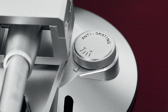

Anti-skating regulowany jest pokrętłem, niewielki kąt obrotu nie jest zbyt wygodny, ale można sobie poradzić.

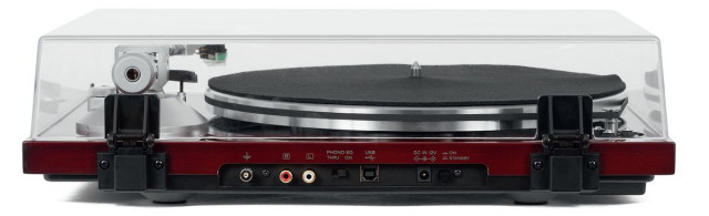

Gramofon Teac TN-3B można też pochwalić za panel przyłączeniowy (oraz to, co się za nim kryje). Tylko w tym modelu znajdziemy wyjście USB i możliwość zgrywania płyt na dysk komputera.
Gramofon ma wbudowany przetwornik analogowo-cyfrowy o rozdzielczości 16 bit/48 kHz. W przedwzmacniaczu korekcyjnym (można go oczywiście wyłączyć) zastosowano wzmacniacze operacyjne JRC NJM8080 z niskim poziomem szumów.

Rozbudowany panel przyłączeniowy ma oprócz typowego zestawu gniazd również wyjście USB, umożliwiające zgrywanie płyt do komputera.
