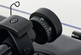

System anti-skating jest grawitacyjny - z obciążnikiem na żyłce. Do regulacji nacisku igły służy krążek przeciwwagi ulokowany mimośrodowo, poniżej osi głównej rurki ramienia, na wysokości igły, co ma korzystnie wpłynąć na precyzję odczytu rowka, tym bardziej że między krążkiem obciążającym a trzpieniem ulokowano absorbery drgań.

Pewnej wprawy wymaga osadzenie anti-skatingu; dostęp do trzpienia, na który należy założyć cieniutką żyłkę, jest nieco utrudniony. Producent zadbał natomiast o montaż i właściwe ustawienie wkładki w uchwycie główki, a nam pozostaje tylko dobrać nacisk VTF (rekomendowana wartość to 1,5 g).
