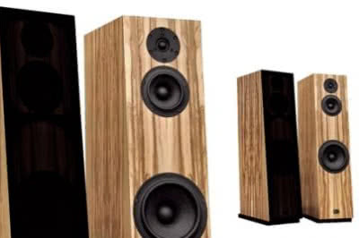

Triton 1 należy od jednorodnej generacji obejmującej trzy linie - Credo, Triton i Intrada, patrząc na ofertę od góry do dołu. W seriach Credo i Intrada mamy do czynienia tylko z pojedynczymi modelami, chociaż ich symbole - Credo 3 i Intrada 3 - lekko sugerują, że można spodziewać by się również innych konstrukcji.
Tymczasem nic więcej się nie pojawiło, a i skład linii Triton, choć od początku minimalnie większy, też w zasadzie nie uległ poszerzeniu od czasu premiery - z pewnym wymagającym odrębnego komentarza wyjątkiem, który nosi nazwę Special Edition.

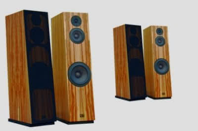

Podobnie jak Credo 3 i Intrada 3, kolumna Triton 3 to konstrukcja wolnostojąca, z dwuipółdrożnym układem przetworników na bazie dwóch osiemnastek. Z kolei Triton 1 to dwudrożny podstawkowiec, można się więc domyślać, że "dwójka" została zarezerwowana dla czegoś pomiędzy - najprawdopodobniej układu dwudrożnego, ale w obudowie wolnostojącej.
Jednak konstrukcja taka nie powstała dotąd w ramach żadnej z wymienionych linii. I nie powstanie. Nie z powodów akustycznych, ale ekonomicznych. Wielu producentom nie opłaca się produkować wolnostojących kolumn z tylko dwoma głośnikami, kiedy zdecydowanie większą część kosztów pochłaniają nie przetworniki, ale obudowy.
Hipotetyczne dwudrożne wolnostojące Tritony 2 czy Intrady 2 byłyby niewiele tańsze od znacznie mocniejszych dwuipółdrożnych "trójek". Wyraźne zmniejszenie kosztów można uzyskać dopiero wyraźnie zmniejszając obudowę - do formatu podstawkowego.

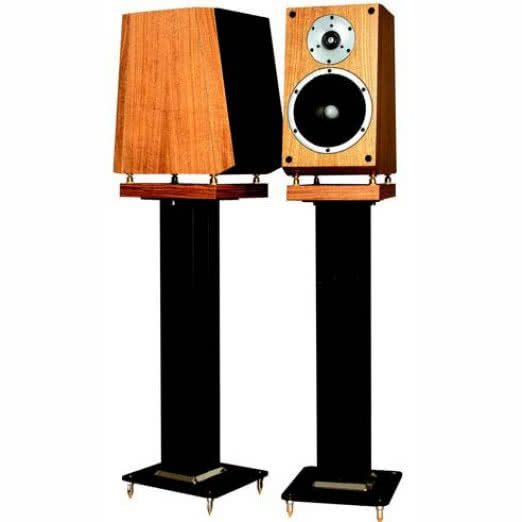

Triton 1 robi też nie mniejsze wrażenie swoją masą - przy przecież wcale nie wyjątkowo rozpasanych wymiarach. Waży grubo ponad 10 kg - to rekord dla konstrukcji tej wielkości. Pod kilkoma względami niezwykła obudowa Tritona 1 jest konsekwencją formy wolnostojącego Tritona 3, w którym, trzeba przyznać, pewne widoczne tu rozwiązania mają jeszcze większy sens.
Zacznijmy od takiego szczegółu, który w Tritonie 1 przestaje być szczegółem - od przedniej ścianki, która ma grubość 5,5 cm! Pięć i pół centymetra! Po co taki pancerz w tak małej konstrukcji? Nie zaszkodzi, ale pewnie zostało podyktowane głównie dążeniem do konstrukcyjnej i wzorniczej zbieżności większego i mniejszego Tritona.
Obudowa złożona jest bowiem w taki sposób, że większa część frontu znajduje się przed cienką dylatacją oddzielającą go od ścianek bocznych. To robi wrażenie, zwłaszcza w połączeniu z pozostałymi elementami - pochyłościami ścianek przedniej i tylnej (ustawionymi pod różnymi kątami) i ścięciami dolnej i górnej krawędzi wystającej części frontu.
Obudowa wygląda na pierwszy rzut oka jak wyrzeźbiona z jednego kloca, choć pewne detale wykonania zdradzają, że jest złożona w konwencjonalny sposób.
Taka masywność może się podobać lub nie, ogólne wrażenie zależy też od rodzaju okleiny, która powinna korespondować ze specyficzną formą, ale pomysł jest. W dodatku odwołuje się on do zalet mechaniczno-akustycznych. Stabilne oparcie dla głośnika nisko-średniotonowego to jedno, a redukcja fal stojących pomiędzy przednią a tylną ścianką to drugie.
Wypada jednak wyjaśnić, że w monitorach problem fal stojących jest znacznie mniej dotkliwy niż w wysokich obudowach wolnostojących, a front o mniejszej powierzchni uzyskuje odpowiednią stabilność przy mniejszej grubości - tak że starania widoczne w Tritonie 1 są zdecydowanie ponadnormatywne i trochę na pokaz.
Pochylenie przedniej ścianki wywołuje określone przesunięcie fazowe między przetwornikami (w stosunku do typowej instalacji na ściance pionowej), ustalające pozycję ich centrów akustycznych w podobnej odległości od słuchacza (kosz głośnik nisko-średniotonowego zostaje wysunięty, ale dzięki temu jego cewka jest mniej więcej w takiej samej odległości, jak cewka głośnika wysokotonowego).
Prowadzi to do wyrównania czasu dolotu fal od obydwu przetworników, co kojarzy się ze stosowaniem filtrów 1. rzędu.

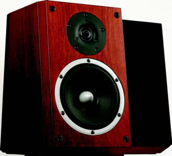

I teraz możemy już przejść do głośników Tritona - nisko-średniotonowy to Peerless, z jego najlepszej serii Exclusive, a wysokotonowy to pierścieniowa Vifa, chyba najsłynniejszy głośnik tej firmy w ciągu ostatniej dekady. HDS 180 Exclusive, właśnie dlatego, że należy do referencyjnej serii Peerlessa, trochę z tego powodu cierpi...
Producent, chcąc Exclusive wyróżnić w całej ofercie, pokrywa ich kosze i korektory fazy srebrzystym lakierem. Kosze są bardzo solidne, odlewane, i dostatecznie dobrze prezentują się pokryte standardowym czarnym lakierem proszkowym (jak w tańszej serii Nomex), natomiast posrebrzenie nie za bardzo się udało, bo uwypukla ono naturalne niedokładności odlewu i wydaje się trochę plastikowe.
To krzywda dla tego doskonałego głośnika, bo technicznie jego konstrukcja jest wyśmienita. W systemie magnetycznym znajduje się układ podobny do scan-speakowego Symmetric Drive.
Membrana to przede wszystkim celuloza, ale z domieszkami włókien syntetycznych (stąd jej nazwa - Nomex), w centrum wzmocniona wklęsłą nakładką przeciwpyłową, która jest jednak "przebita" przez nieruchomy korektor fazy.
Karkas cewki drgającej łączy się zarówno z głównym stożkiem, jak i z otworem w nakładce. Takie rozwiązanie, gwarantujące wysoką sztywność membrany w połączeniu z zaletami korektora fazy, to własny pomysł Peerlessa.
O wysokotonowym krótko - pierścieniowa membrana, połączona z 25 mm cewką, zapewnia liniową charakterystykę aż do 40 kHz, a jednocześnie wysoką wytrzymałość i efektywność. Również tutaj w układzie magnetycznym znajduje się miedziany pierścień linearyzujący impedancję w zakresie najwyższych częstotliwości, a za nim puszka wytłumiająca.

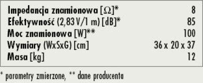

ESA TRITON 1
Moc wzmacniacza [W] 100
Wymiary [cm] 36x20x37
Typ obudowy br-t
Rodzaj głośników P
Efektywność [dB] 85
Impedancja (Ω) 8

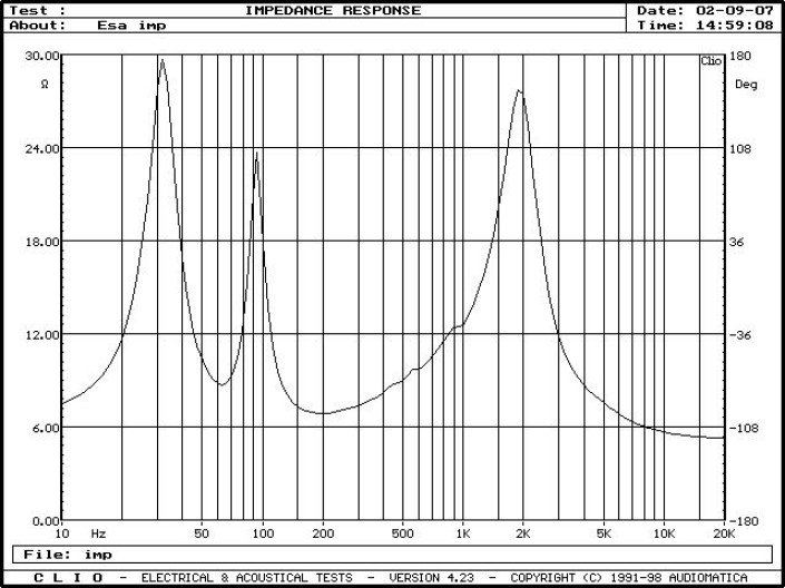

Charakterystyka przetwarzania Tritona 1 jest wyraźnie pofalowana, ale na osi głównej utrzymuje się w granicach +/-3 dB. Osłabiony jest podzakres niższego środka i przejście między średnimi a wysokimi tonami (sąsiedztwo 3 kHz - częstotliwość podziału).
Same wysokie tony nie są wyeksponowane, w odróżnieniu od basu w okolicach 100 Hz; dwie główne oktawy średnich tonów (500 Hz - 2 kHz) też są na wysokim poziomie, stąd można mówić o ogólnym zrównowa żeniu z lekką tendencją do faworyzowania wybranych podzakresów.
Osłabienie na wspomnianym przejściu przez częstotliwość podziału pogłębia się na osi -7° (w dół) i przy założeniu maskownicy, na osi 7° w górę wygląda podobnie jak na osi głównej, odpowiednie będą więc standardowe, 60 cm podstawki. Ze względu na umiarkowany poziom wysokich tonów Tritony 1 należy skierować wprost na miejsce odsłuchowe, na osi 15° w bok obniżenie poziomu względem osi głównej nie jest jeszcze duże, ale i tak niepotrzebne.
Impedancja znamionowa to regularne 8 omów, minimum przy 200 Hz wynosi 7 omów, spadek nieco poniżej 6 omów w zakresie najwyższych częstotliwości nie ma praktycznego znaczenia. Lokalne minimum przy 60 Hz wskazuje na dostrojenie bas-refleksu - jak widać dość wysokie, przez co pojawiło się wskazane wyżej wzmocnienie okolic 100 Hz. Jednak i rozciągnięcie charakterystyki bardzo na tym nie ucierpiało - spadek -6 dB (względem średniego poziomu) pojawia się przy ok. 50Hz.
Efektywność 85 dB to dla 8-omowego monitora dobry wynik.
