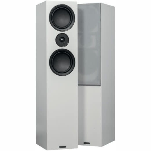

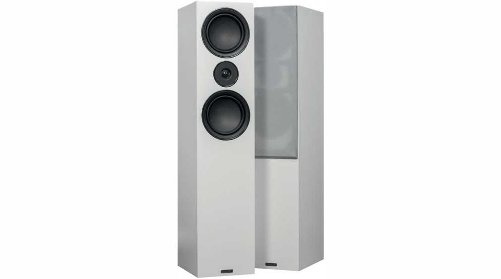

Typowe dla Mission, nowoczesne wzornictwo. Do wyboru wersje czarna i biała. Układ symetryczny z parą 18-ek.

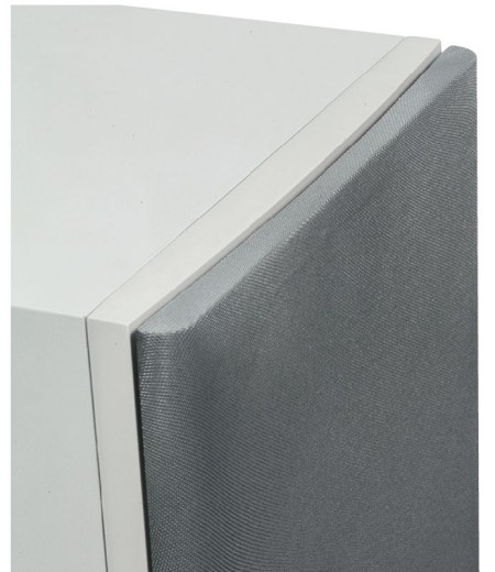

Warto zauważyć ten szczegół, dodający trochę finezji – front jest wyprofilowany, a maskownica dopasowana odpowiednią krzywizną i trzymana przez magnesy.

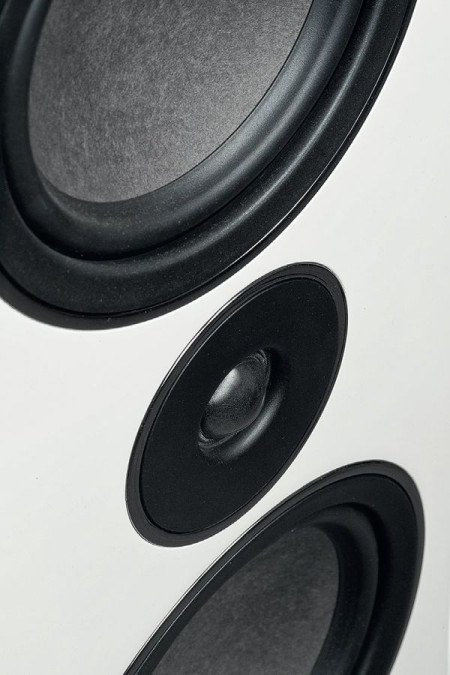

Układ symetryczny ma swoje mocne i słabe strony, wymaga od konstruktora szczególnej staranności w doborze filtrów.

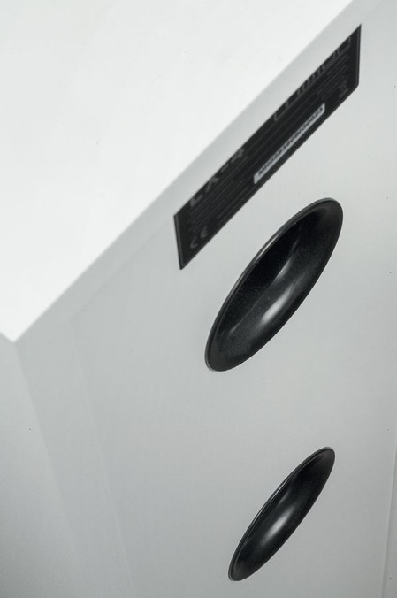

Dwa tunele bas-refl eks wyprowadzono na tylnej ściance. Obydwa obsługują tę samą komorę, więc zamknięcie jednego przestraja cały układ.
Dwa tunele bas-refleks wyprowadzono na tylnej ściance. Obydwa obsługują tę samą komorę, więc zamknięcie jednego przestraja cały układ.

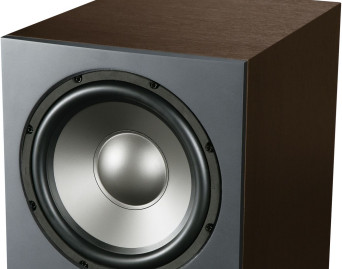

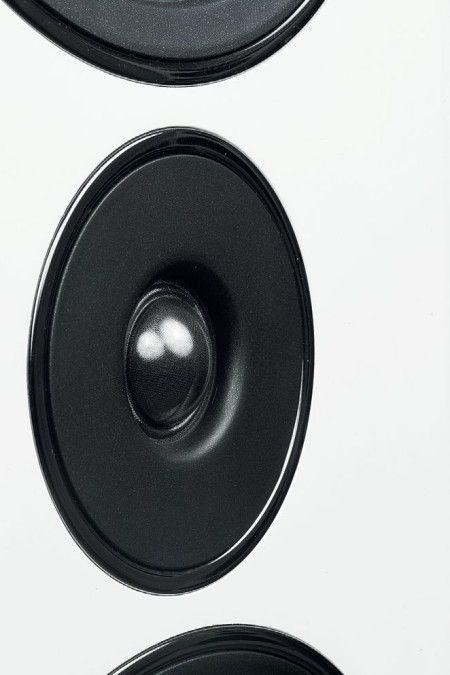

Głośnik wysokotonowy wygląda z zewnątrz zwyczajnie, to 25-mm tekstylna kopułka, ale z magnesem neodymowym. Jeżeli jest to magnes o niewielkiej średnicy, to trochę szkoda, że konstruktor nie wykorzystał okazji do zbliżenia głośników (zwłaszcza, że układ jest symetryczny, potencjalnie bardziej wrażliwy na zmianę kąta w osi pionowej).

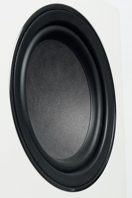

Głośniki nisko-średniotonowe wyglądają znacznie oryginalnej, chociaż "miskowe" membrany też nie są już sensacją. Mission stosuje takie od dawna, wraz z różnymi materiałami, ostatnio na bazie pulpy celulozowej. Często wspomina o specjalnych dodatkach, w opisie serii LX jest tylko ogólnikowa wzmianka o "zaawansowanym włóknie" (advanced fibre).
Membrana w formie wycinka kuli nie ma jakichś bardzo szczególnych właściwości, taki profil generuje nieco inną charakterystykę niż membrana wykładnicza czy stożkowa, ale nie mniej zależy od materiału membrany, no i oczywiście od jej średnicy. Tutaj uwaga: zgodnie z naszą nomenklaturą, głośniki zastosowane w Mission LX-4 to 18-ki (średnica kosza wynosi ok. 18 cm), podczas gdy sama membrana ma 12 cm (typowa dla 18-ek).
Producent podaje, że w systemie pracują "2 x 130-mm advanced fibre bass driver", czyli dwa 13-cm przetworniki basowe, co może wielu klientów zniechęcić, zaskoczonych tak pozornie małą średnicą głośników, ale taki jest z kolei zwyczaj wielu producentów brytyjskich, by określać średnicę głośnika na podstawie średnicy jego membrany (mniej więcej...).
Swoją drogą, nie są to głośniki basowe, lecz nisko-średniotonowe, tworzące z wysokotonowym układ dwudrożny. To zresztą najbardziej prawdopodobny scenariusz, gdy widzimy takie ustawienie - z głośnikiem wysokotonowym pośrodku - chociaż nie jedyny możliwy, bo czasami zdarza się połączenie takiego ustawienia z filtrowaniem dwuipółdrożnym.

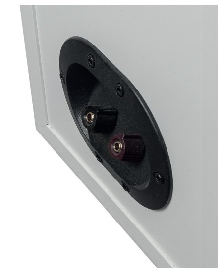

Nisko i wygodnie, tutaj również bez bi-wiringowych dylematów i zabawy ze zworkami.
Układ d'Appolito
Układ symetryczny (d'Appolito) jest tutaj pośrednią konsekwencją stosowania przez Mission tzw. konfiguracji odwróconej - ustawiania głośnika nisko-średniotonowego (w systemach z jednym) albo średniotonowego (w systemach trójdrożnych) powyżej wysokotonowego.

25-mm kopułka wysokotonowa jest tekstylna - Mission trzyma się ich konsekwentnie
25-mm kopułka wysokotonowa jest tekstylna - Mission trzyma się ich konsekwentnie.

Gładka, wklęsła membrana głośnika nisko- -średniotonowego to żadna sensacja, ani wyjątkowe właściwości akustyczne, lecz jej enigmatyczny wygląd dobrze pasuje do nowoczesnej elegancji Mission.
Gładka, wklęsła membrana głośnika nisko-średniotonowego to żadna sensacja, ani wyjątkowe właściwości akustyczne, lecz jej enigmatyczny wygląd dobrze pasuje do nowoczesnej elegancji Mission.

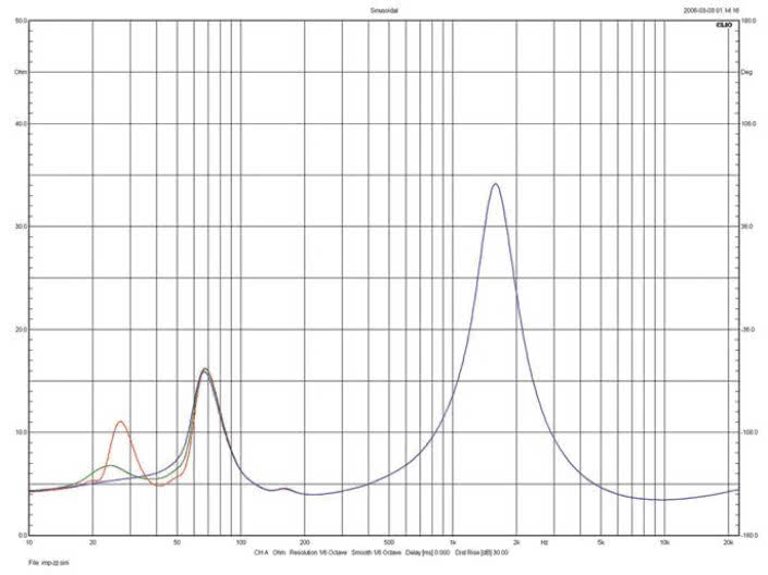

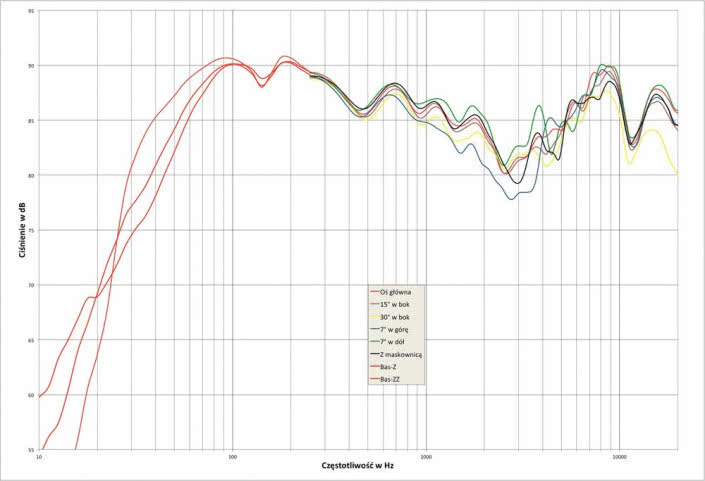

Wyniki pomiarów LX-4 dają bogaty materiał do komentarzy. Zachodzi tutaj wiele zjawisk typowych i nietypowych. Zacznijmy od impedancji, którą Mission przedstawia "z ostrożnym naciąganiem". Podczas gdy wielu producentów nie ma skrupułów, aby kolumny de facto 4-omowe określać jako znamionowo 8-omowe.
Mission deklaruje 6 Ω, chociaż i w tym przypadku mamy do czynienia z konstrukcją w rzeczywistości 4-omową, skoro minimalna wartość przy ok. 200 Hz wynosi nieco poniżej 4 Ω (co zresztą przyznaje sam producent, podając minimum 3,7 Ω). Kompromis nie dotyczy więc sfery faktów, ale tego, co zapisano w "dokumentach"; mimo to nie należy się obawiać, aby tego rodzaju obciążenie sprawiło wielką trudność większości wzmacniaczy.
Już na charakterystyce impedancji widzimy rozejście się krzywych w zakresie niskich tonów, związane z różnymi opcjami strojenia obudowy. Przejdźmy jednak do rysunku z charakterystyką przetwarzania, gdzie zobaczymy zasadniczy efekt tych różnic.
Przy tunelach otwartych (obydwa wyprowadzone są z jednej komory, wspólnej dla obydwu nisko-średniotonowych), zgodnie z oczekiwaniami, poziom w większej części zakresu niskotonowego jest najwyższy, a spadek -6 dB (względem poziomu średniego) odnotowujemy przy bardzo niskich 32 Hz – to niespodziewany rekord testu, producent niczego podobnego nie obiecuje, podając enigmatycznie pasmo 40 Hz – 30 kHz... A rozciągnięcie basu jest znacznie lepsze niż w Cantonie GLE 476.2, którego pasmo (wg producenta) rozciąga się od 25 Hz...
Przy takim strojeniu częstotliwość rezonansowa bas-refleksu (obudowy) wynosi 40 Hz; wytłumienie jednego z tuneli obniża częstotliwość rezonansową, ale też znacznie zmniejsza efektywność pracy systemu, charakterystyka przetwarzania opada wcześniej, chociaż łagodniej, a spadek -6 dB notujemy przy ok. 42 Hz (może producent wziął pod uwagę właśnie takie strojenie, podając pasmo przenoszenia?); wytłumienie obydwu tuneli tym bardziej obniża poziom basu, a punkt -6 dB przesuwa do 50 Hz.
Na charakterystyce impedancji pozostaje wtedy pojedynczy szczyt impedancji, typowy dla obudowy zamkniętej. Szeroki zakres niskich tonów i "niższego środka" jest wyeksponowany, charakterystyka, opadając lekkimi falami, dociera do najniżej położonego punktu przy ok. 3 kHz – to zakres bardzo typowy dla wprowadzenia obniżenia "profilującego" brzmienie w kierunku ciepła i łagodności, chociaż w tym przypadku zabieg ten jest przeprowadzony wyjątkowo zdecydowanie, a osłabienie pogłębia się pod kątem 7° w górę.
Dlaczego nie wygląda to podobnie pod kątem 7O w dół, skoro układ jest symetryczny? Oś główna pomiaru nie pokrywa się z osią główną konstrukcji; głośnik wysokotonowy znajduje się na wysokości 80 cm, więc uznaliśmy, że jest to zbyt nisko, aby ustawiać oś główną pomiaru, która powinna znajdować się na wysokości prawdopodobnej dla (uszu) słuchacza.
Oś -7° zbiegła się więc z osią głośnika wysokotonowego, stąd charakterystyka wygląda najlepiej właśnie na niej, ale i na osi 0° (na wysokości 90 cm) jest podobna, a dopiero na osi +7° (co oznacza znacznie większy kąt względem osi wyprowadzonej z centrum układu) obniża się wyraźniej (z powodu większych przesunięć fazowych pomiędzy nisko- -średnotonowymi, a nie ich własnych charakterystyk kierunkowych).
Taka zmiana już pod dużym kątem względem (konstrukcyjnej) osi głównej może zostać oceniona jako całkiem umiarkowana (dla układu symetrycznego), co dowodzi dobrego opanowania tej sztuki przez konstruktora, natomiast wspólne dla wszystkich osi obniżenie w szerokim zakresie kilku kiloherców nie ma już ścisłego związku z symetryczną "naturą" układu, a jest zamierzone. Maskownica jest akustycznie bardzo dobra – zmiany są śladowe.
Osłabienie wysokich tonów przy 12 kHz to problem związany z typem, a nie egzemplarzem głośnika wysokotonowego, bowiem dokładnie taki sam widać na zmierzonej przez nas charakterystyce LX-3. Zresztą w całym pasmie charakterystyki obydwu modeli są zbliżone; LX-4 wykazują się nieco wyższą efektywnością, a także niższą dolną częstotliwością graniczną – mają nad mniejszym "bratem" oczekiwaną przewagę, ale podobny charakter.
