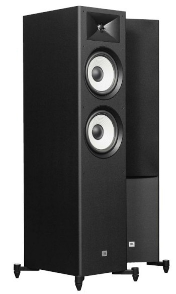

Wykonanie Duże kolumny dla amatorów tradycyjnych „paczek” i tradycyjnej techniki JBL-a. Układ dwuipółdrożny z parą 20-tek, wysokotonowy z tubą.

Wysoka, ale też szeroka i głęboka konstrukcja nie wymaga bezwzględnie nóżek do stabilności. Przykręcamy je samodzielnie (więc możemy ich nie przykręcić...).
Chociaż mówiąc dokładnie, w przeszłości duże nisko-średniotonowe pracowały w układach dwudrożnych, zwykle dużych podstawkowcach, a koncepcja układów dwuipółdrożnych pojawiła się i szybko zdobyła popularność równolegle z węższymi obudowami (jakie dzisiaj są normą) – była i jest sposobem na zapewnienie dobrych parametrów za pomocą dwóch mniejszych, zamiast jednego większego przetwornika nisko-średniotonowego.
Zaprojektowanie układu dwuipółdrożnego na 20-cm przetwornikach uniemożliwia przygotowanie smukłej, dyskretnej kolumny, tym bardziej że w ślad za większą powierzchnią membran rośnie też (i to do potęgi) zapotrzebowanie na objętość. Nie da się więc zrobić obudowy szerszej, za to płytsza – musi być i szersza, i głębsza...
To jednak wciąż racjonalne rozwiązanie, gdy porównamy je np. z układem trójdrożnym z 30-cm niskotonowym, który wymagałby jeszcze szerszej obudowy.
Trójdrożność, specjalny średniotonowy, specjalny niskotonowy... też mają swoje zalety, o których doskonale wie i JBL, mając w dorobku wiele takich konstrukcji, ale nie można ich już w ogóle wcisnąć w format choćby względnie smukłej kolumny wolnostojącej (chyba, że niskotonowy wyląduje na bocznej ściance, ale to wywołuje inne kontrowersje).
JBL-e Stage A190 to alternatywa dla takich układów, łączna powierzchnia dwóch 20-tek jest taka sama jak jednej 30-tki, a obudowa ma jeszcze znośną szerokość. Wielu będzie wciąż nieprzekonanych, że w ten sposób można uzyskać takie same rezultaty jak z "prawdziwej" 30-tki... i nawet przychyliłbym się do tego sceptycyzmu, gdybym nie usłyszał A190.

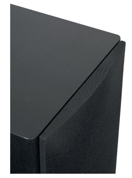

Obudowa oklejona jest czarną folią, pionowe krawędzie zaokrąglono; maskownica wydaje się gruba, ale w rzeczywistości to akustycznie dobrze przygotowana, plastikowa ramka.

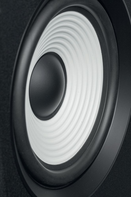

Drugą wątpliwość już zaznaczyliśmy: czy 20-cm przetwornik może ładnie przetwarzać średnie częstotliwości?
Na pewno ładniej niż... 30-cm, więc przy 30-cm niskotonowym sprawa jest przesądzona – musi to być układ trójdrożny, a przy 20-cm możemy podyskutować.
W tym przypadku większe znaczenie ma nie powierzchnia, ale średnica membrany, jej relacja do długości fali, a ta nie pogarsza się tak znacznie w stosunku do głośnika 17–18-cm, jaki zwykle mamy w układach dwudrożnych i dwuipółdrożnych. Średnica samej membrany głośnika JBL Stage A190 to 14 cm, wobec 11–11,5 cm w głośnikach Cantona, Elaca i Emotiva.
Ponadto duży wpływ mają materiał i kształt membrany, tutaj przygotowanej do pracy w szerokim zakresie częstotliwości. Mamy bowiem bardzo charakterystyczne dla JBL-a (a dawniej spotykane również u wielu innych producentów) koncentryczne przetłoczenia, często widywane nawet w jego przetwornikach niskotonowych, chociaż największe uzasadnienie teoretyczne mają właśnie w nisko-średniotonowych – membrany nie usztywniają, lecz ułatwiają jej "dzielenie się" i kontrolowanie tego zjawiska, rozpraszają rezonanse.
W ten sposób można zmodyfikować charakterystykę w zakresie średnich częstotliwości, poprawić ją zwłaszcza w dużych przetwornikach (o ile mają pracować w tym zakresie).
Takie przetłoczenia nie są dzisiaj już tak oczywiste w kolumnach JBL-a jak dawniej, bowiem nie stosuje się ich w membranach metalowych, które coraz częściej pojawiają się u JBL-a, np. w droższej serii HDI. To kolumny droższe, bardziej zaawansowane i luksusowe, a jednak nie tak stylowe, jak Stage.

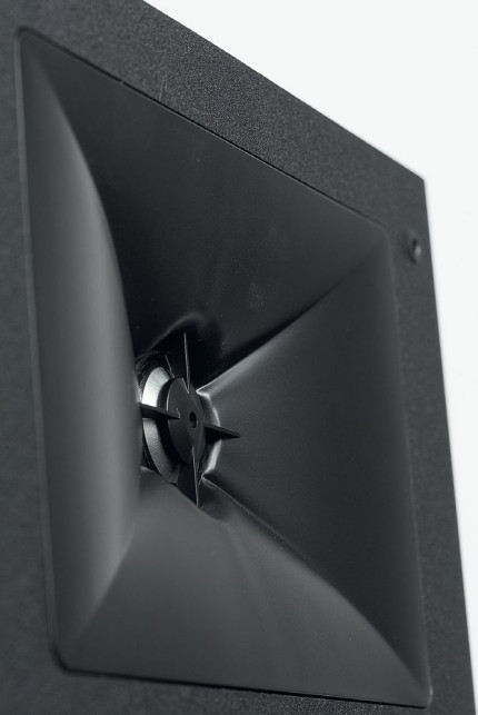

Wysokotonowa tuba ma profil zapożyczony z serii HDI, ale inną membranę – aluminiową kopułkę zamiast "drivera" z komorą kompresyjną.

Prawdę mówiąc, w niewielkich konstrukcjach taki przetwornik nie ma tak dużego sensu, ale jeżeli już pojawia się w jakiejś serii, to jest stosowany konsekwentnie we wszystkich modelach, tak jak w serii Stage. Natomiast do konstrukcji takiej, jak A190, pasuje jak ulał.
W tym przypadku nie jest to przetwornik kompresyjny, jakim JBL chwali się w droższych kolumnach głośnikowych, ale nieco prostsze rozwiązanie – jednocalowa kopułka (aluminiowa), bez komory kompresyjnej, ale z soczewką i falowodem (tubą), którego profil jest zapożyczony z serii HDI.
Producent podaje częstotliwości podziału 1,4 kHz i 2 kHz, z czego wynika, że dolny przetwornik też "ciągnie" wysoko, filtrowany tylko pół oktawy niżej od górnego.
Nasze pomiary wskazują jednak na trochę niższe filtrowanie (dolnego) o czym więcej w Laboratorium, jednak wciąż można obydwa określać jako nisko-średniotonowe, chociaż w tradycji układów dwuipółdrożnych (do jakich A190 wciąż należy) jest nazywane niskotonowym tego niżej filtrowanego (i niżej ulokowanego).

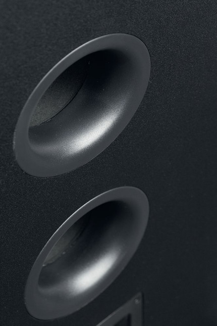

Bas-refleks
Z tyłu wyprowadzono dwa duże otwory bas-refleks, które wprowadziły już w błąd pewnego recenzenta, przypisującego im rolę niezależnej "obsługi" obydwu przetworników.
Nie pierwszy raz jednak wyprowadzono dwa otwory z jednej komory, ponadto przy takim ich ulokowaniu, jak w A190, trudno sobie wyobrazić, jak obudowa miałaby zostać wewnątrz podzielona (na dwie komory o takiej samej objętości). Swoją drogą, mogłaby być, ale wówczas bas-refleksy musiałyby zostać inaczej rozmieszczone – jeden z nich znacznie wyżej.
Czytaj również: Co to są charakterystyki kierunkowe?
Dla miłośników JBL-a to widok nawet piękniejszy niż w znacznie droższych HDI – tam gładkie membrany są metalowe, a tutaj koncentrycznie pofałdowane, z białej policelulozy.
W kolumnach JBL Stage A190 jest jedna komora o objętości ponad 70 litrów. Wyprowadzone z niej dwa otwory wspólnie promieniują ciśnienie wytwarzane w obudowie również wspólnie przez obydwa głośniki.
Po co w takim razie są dwa? Nawet gdyby miały różne wymiary, promieniowałyby podobne charakterystyki związane z jedną częstotliwością rezonansową układu, a mają dokładnie takie same – średnicę 6,5 cm z 13-cm tunelem i wyprofilowaniami na obydwu końcach.
Przy takiej łącznej powierzchni możemy być spokojni o brak kompresji i turbulencji aż do bardzo wysokich poziomów głośności, chociaż z podobnym skutkiem producent mógłby zastosować jeden tunel o średnicy ok. 9 cm i takiej samej długości.

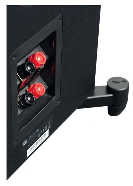

Obudowa jest w całości wykończona czarną, matową folią, warto zauważyć, że bez żadnych szczelin i z zaokrągleniem pionowych krawędzi. Na górnej ściance "wytrawiono" logo JBL. Trudno będzie to zobaczyć na zdjęciu, ale kiedy już zauważymy, będzie się podobać – dodaje dyskretnej, bezpretensjonalnej elegancji do z natury (w tej klasie cenowej) mało luksusowego, ale starannego wykonania.
Mniej podobają mi się wystające spod dolnej ścianki stopki, które na pewno poprawiają stabilność, ale JBLe Stage A190 mają na tyle dużą powierzchnię podstawy, że i bez nich stałyby bezpiecznie, więc można ich nie przykręcać. W dodatku są plastikowe, do takiej kolumny godniejsze byłyby metalowe.
Czytaj również: Co to są kolumny aktywne i jakie są ich odmiany?
Obydwa tunele bas-refleks wyprowadzono z jednej, 70-litrowej komory.
Maskownica JBL-i Stage A190 trzyma się na kołkach – to mały ukłon w stronę tradycji i znowu mała oszczędność... ale i mała strata dla wyglądu, bo kołeczki i ich gniazda na froncie są malutkie, prawie niewidoczne na czarnym tle. Materiał maskownicy jest rozpięty na plastikowym grillu (kratce), w którym przygotowano większe okienko na wysokości przetwornika wysokotonowego.

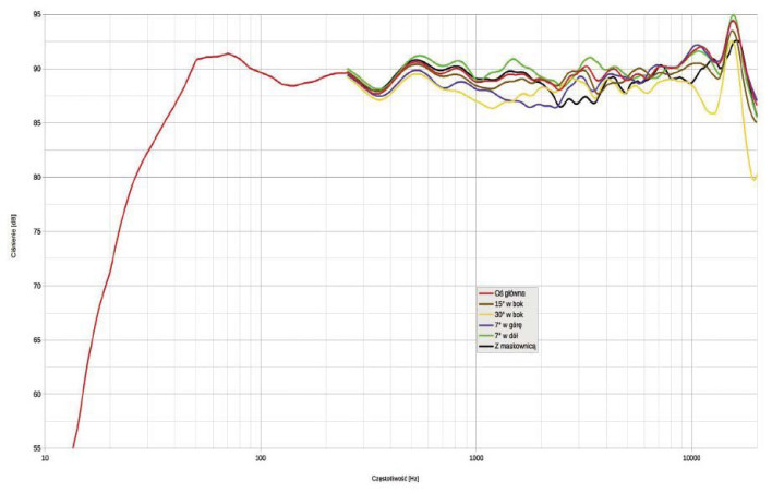

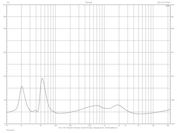

Laboratorium JBL Stage A190
Szczerze mówiąc, mimo pozytywnych przesłanek teoretycznych, jakie przedstawiłem wcześniej, trochę obawiałem się, że dwie 20-tki i tuba będą bardziej kapryśne. JBL-owi udało się oswoić je pierwszorzędnie (chociaż wcale nie filtrami 1. rzędu).
Rekomendowana moc wzmacniacza to 20–225 W; zakres wydaje się rozsądny, przy wysokiej efektywności już 20 W wystarczy, aby porządnie zagrać, a 225 W jest prawdopodobnie mocą znamionową, maksymalną, jaką możemy dostarczyć w sposób ciągły (nie uszkadzając kolumn), co w połączeniu z 90 dB czułości zrobi szoł nawet w dużym pomieszczeniu.
Co prawda czułość 90 dB nie jest w tym teście unikalna, taki sam wynik zapisaliśmy na koncie T1+, a nawet znacznie mniejszych RP-5000F, kiedy jednak weźmiemy równocześnie pod uwagę impedancję, JBL osiągnie pewną przewagę – wspomniani konkurenci mają impedancje 4-omowe, a JBL-6 omową, co oznacza mniejszy pobór prądu i mniejszą moc przy napięciu 2,83 V (stosowanym do pomiaru czułości), a więc – wyższą efektywność, o ok. 1,5 dB (o tyle wyższy poziom osiągnąłby A190, gdyby pomiar był prowadzony przy stałej mocy, np. 1 W).

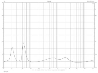

W dodatku 6-omowa impedancja znamionowa (wynikająca z 4,5-omowego minimum przy 120 Hz) i jej niewielka zmienność w zakresie średnio-wysokotonowym będzie łatwa dla wszystkich wzmacniaczy. Parametrycznie to są kolumny dobre zarówno do tranzystora, jak i lampy.

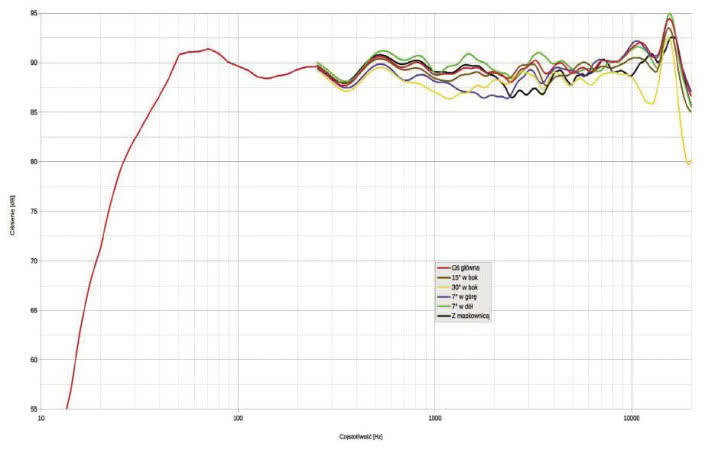

Charakterystyka przetwarzania na osi głównej, a także na osi -7º (w pionie) i 15º (w poziomie) osiąga najlepszą w tym teście liniowość +/- 1,5 dB w szerokim zakresie 45 Hz – 13 kHz; dopiero przy 15 kHz pojawia się szpic, który wymaga szerszej ścieżki +/-3 dB.
To najpewniej rezonans aluminiowej kopułki, za to sama tuba zapewnia wyrównaną charakterystykę już od 2 kHz. Charakterystyka na osi +7º (w pionie) jest lekko obniżona w zakresie 1–3 kHz, ale łagodnie i płynnie; takie osłabienie w tym zakresie może się nawet podobać, tylko że aby je słyszeć, trzeba usiąść wysoko.
Integrację systemu, przy bardziej niż zwykle (z powodu średnic przetworników) rozsuniętych centrach akustycznych, przeprowadzono wzorowo, oczywiście za pomocą starannie dobranych filtrów. Częstotliwość filtrowania dolnego głośnika nie jest jednak tak wysoka jak podaje producent (1,4 kHz), różnica względem górnego osiąga 6 dB przy 700 Hz, a przy 1,4 kHz - już ok. 15 dB.
Osłabienie na osi 30O najwyższych częstotliwości jest typowe, ale widać je też w okolicach 1 kHz – to efekt węższych niż zwykle charakterystyk kierunkowych dużego przetwornika nisko-średniotonowego. W takiej skali raczej ciekawostka niż problem, chociaż można poeksperymentować (ustawiając kolumny osiami równolegle). Maskownica też wprowadza tylko delikatne osłabienia (przy 3–4 kHz i 10 kHz).
W zakresie niskich częstotliwości spadek -6 dB notujemy przy 33 Hz (to również częstotliwość rezonansowa bas-refleksu), podbicie "średniego" basu jest umiarkowane, a kształt charakterystyk z samych otworów (tutaj niepokazanych) jest prawidłowy, wskazuje na zastosowanie głośników z mocnymi napędami i optymalną objętość obudowy, a w rezultacie – dobrą odpowiedź impulsową.
Mamy tutaj spełnione wszystkie warunki kolumny obiektywnie wysokiej jakości. Szerokie pasmo, wyrównaną charakterystykę na osi głównej i poza nią, wysoką efektywność, łatwą impedancję, a także wysoką moc. Jest wiele innych charakterystyk i parametrów, które wnikają w jakość, ale te podstawowe mówią dostatecznie dużo, aby wyciągać takie wnioski.
