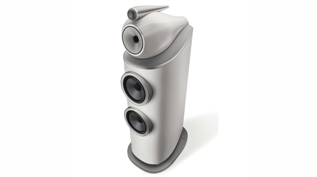

Test BOWERS & WILKINS 802 D4 - Zespoły głośnikowe
802 D4
Andrzej Kisiel

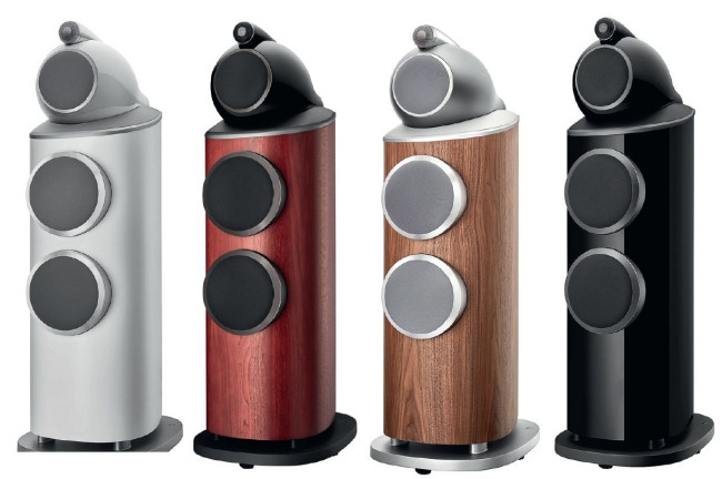

 Cztery wersje kolorystyczne (z założonymi maskownicami.

Cztery wersje kolorystyczne (z założonymi maskownicami).

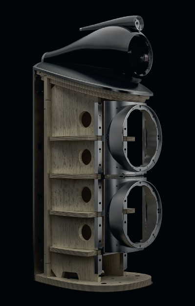

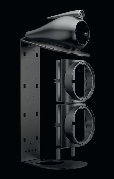

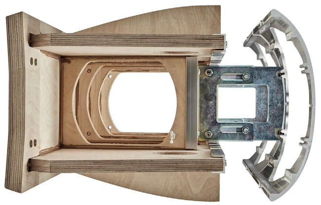

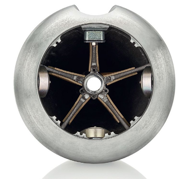

"Zdjęcie rentgenowskie" obudowy - widoczne tylko elementy metalowe.

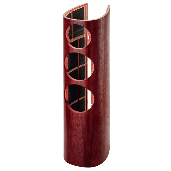

Z zaokrąglonym frontem zwykle jest związane usunięcie krawędzi, na których fale (o długościach skorelowanych z odległością od źródła) ulegają odbiciom i wchodząc w interferencje, zakłócają fale biegnące w kierunku słuchacza.
Korzystny efekt "opływania" fal występuje więc i tutaj, jednak sam producent podaje inny argument – mechaniczne wzmocnienie konstrukcji, poprzez odsunięcie miejsc łączenia różnych elementów obudowy aż do tyłu (gdzie krawędzie połączone są aluminiowym panelem, wyglądającym jak radiator), czyli daleko od źródeł naprężeń, jakimi są przetworniki niskotonowe.

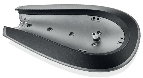

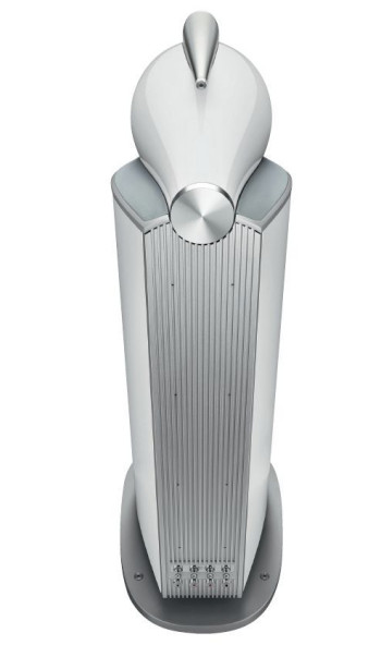

Prawie całą zewnętrzną skorupę obudowy tworzy jedna wygięta płyta ze sklejki. "Radiatorowy" panel tylny sugeruje, że mamy do czynienia z konstrukcją aktywną, ale jeszcze nie tym razem... Wszystkie 800-tki to konstrukcje klasycznie pasywne, a do radiatorów przymocowano zwrotnice i bezpośrednio - jej rezystory.
Sama funkcja chłodząca raczej nie uzasadnia takiego rozwiązania, ale aluminiowy panel, razem ze zwrotnicą, może być łatwiejszy do zamontowania i nie musi być idealnie szczelny, bowiem w środku znajduje się kolejna pionowa ścianka, izolująca zwrotnicę w jej własnej komorze od fal szalejących w komorze głośników niskotonowych.
W obudowie jest zresztą więcej aluminium. Już w poprzedniej serii wzmocniono nim przednią część skorupy obudowy, a teraz dodano je do kratownicy Matrix i wykonano z niego całą górną ściankę (poprzednio z MDF-u), co jednocześnie ją usztywnia, jak też tworzy solidniejsze i precyzyjniej przygotowane oparcie dla modułu średniotonowego, który nie jest mocowany na sztywno, ale poprzez elementy tłumiące ("odsprzęgnięty").

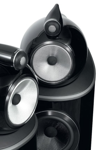

Średniotonowa "głowa" zachowała wcześniejszy kształt, ale i tutaj w środku nastąpiły modyfikacje – zastosowano nowe tłumiki masowe i materiał tłumiący w zakończeniu obudowy. Widoczną z zewnątrz ewolucję przeszła obudowa wysokotonowego - została wydłużona do 30 cm, co spowodowało obniżenie częstotliwości rezonansowej samego układu drgającego (diamentowej kopułki).
Czytaj również: Co to jest głośnik koncentryczny?
Tutaj widać też szkielet Matrix.

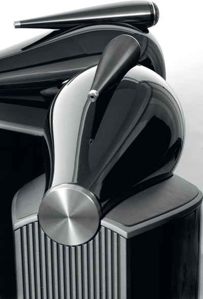

Kiedyś ta fajka była już tak długa, a potem ją skrócono... Teraz ma jednak jeszcze inny kształt i jest wyfrezowana z jednego kawałka aluminium. Tutaj również udoskonalono elastyczne mocowanie (niezależne od mocowania głowy średniotonowej). A na samym dole... przerobiono cokół będący wcześniej odlewem ze stopu aluminium i cynku, a teraz jest odlewem aluminiowym z warstwą tłumiącą trzymaną od spodu przez stalową płytę.

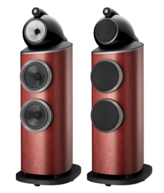

Z różnorodnością kształtów i materiałów wiążą się sposoby wykończenia powierzchni, tworzące określone kombinacje. Tym razem do wyboru mamy cztery, a więc o jedną więcej niż poprzednio, i to nie byle jaką.
Nie przesądzam, że zdobędzie największą popularność, ale osobiście podoba mi się najbardziej i brakowało mi jej już poprzednio, bo przecież klasyczny, elegancki, naturalny orzech amerykański nie jest ostatnim krzykiem mody, pozostaje ceniony i proponowany przez wielu producentów już od dawna.
Bowers & Wilkins 802 D4 - wykończenie
Firmowy "rosenut", który jest w ofercie Bowersa od zawsze i w każdej serii, nie jest niczym innym, jak fornirem orzechowym, tylko barwionym na czerwono, aby kolorem przypominał znacznie droższy palisander (rosewood). Dlaczego więc Bowers nie wprowadził wcześniej naturalnego orzecha, który miał pod ręką?
Nawet o to spytałem, będąc na miejscu przy okazji wprowadzenia serii D3 i dowiedziałem się, że dodatkowa wersja oznaczałaby dodatkowe komplikacje logistyczne i koszty, a z rosenuta nie zrezygnują, bo to, po pierwsze, ich tradycja, a po drugie – sukces w Chinach (gdzie od wieków kolor czerwony jest bardzo lubiany i wcale nie zaczęło się to od KPCh).
Tak więc Rosenut pozostał i w Bowers & Wilkins 802 D4, ale pojawił się wreszcie orzech. Kolejne dwie wersje są w całości lakierowane – na czarno (błyszcząco) i na biało. Na biało jest też lakierowana głowa średniotonowa w wersji orzechowej, a na czarno – w wersji rosenut.
Za kolorem głowy podąża też kolor tulei głośników niskotonowych. Fajka wysokotonowa jest anodyzowana na czarno lub pozostawiona w naturalnym kolorze aluminium.

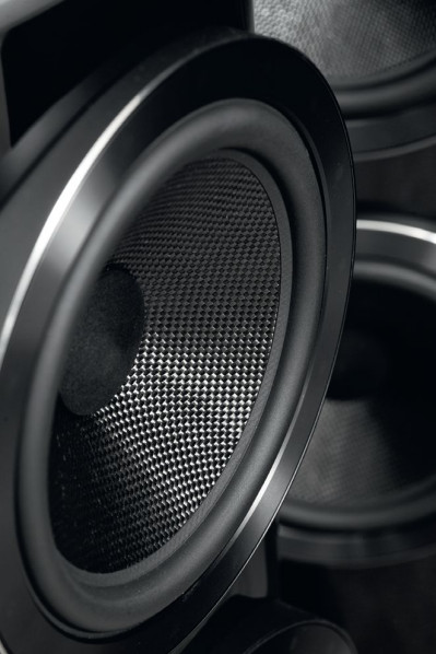

Membrana niskotonowego jest bardzo sztywna, zarówno dzięki wielowarstwowej strukturze (karbonowa pleciona / twarda pianka / plecionka), jak i przez profil Aeorofoil (zmienna grubość, największa w połowie promienia).

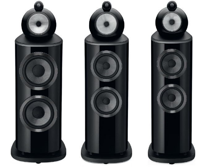

801-ki i 802-ki oczywiście różnią się wielkością – w ślad za wielkością przetworników niskotonowych – ale mają takie same sekcje średnio-wysokotonowe. 803-ka ma jeszcze mniejsze niskotonowe (18 cm) i mniejszy średniotonowy, ale wciąż w oddzielnej obudowie, natomiast 804-ka ma niskotonowe 16 cm i średniotonowy zamontowany już w głównej obudowie.
We wszystkich czterech konstrukcjach wolnostojących pojawia się więc ten sam schemat – układ trójdrożny z parą niskotonowych, jednym średniotonowym i wysokotonowym.

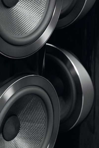

Niskotonowe mają membrany sandwiczowe (zewnętrzne warstwy z włókna węglowego, którego plecionkę dobrze widać z zewnątrz, połączone lekką pianką) o profilu Aeorfoil. Grubość nie jest stała na całym promieniu, lecz się zmienia. Membrana jest najgrubsza w połowie promienia, widoczna od frontu powierzchnia na formę stożka, a spodnia – konkawy.
Pozwala to uzyskać dużą sztywność przy optymalnej masie. W stosunku do poprzednika widać różnicę w centralnej części, gdzie zamiast nakładki przeciwpyłowej wykonanej z włókna węglowego, pojawia się korek z twardej pianki, podobne jak w membranie przetwornika średniotonowego.
Nie ma jednak co przesadzać z minimalizacją masy, bo w niskotonowym jest ona potrzebna do ustalenia niskiej częstotliwości rezonansowej, a dobre przyspieszenie (i dobrą odpowiedź impulsową, potocznie nazywaną "kontrolą") może zapewnić odpowiednia siła układu napędowego. Ten jest bardzo porządny, solidny i wyrafinowany, składa się z dwóch pierścieni neodymowych zapewniających symetryczny rozkład pola magnetycznego. Cewka drgająca ma średnicę ok. 50 mm, o wytrzymałości cieplnej zrównoważonej z wytrzymałością amplitudową.

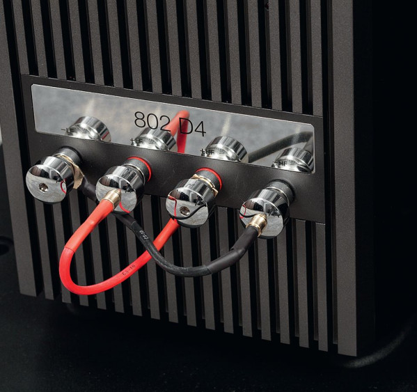

Zmieniono ustawienie zacisków (po co?) - teraz plusy są na zewnątrz, przed podłączeniem trzeba się chwilę zastanowić...

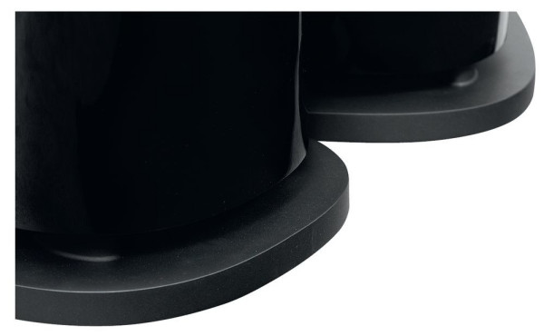

Ciśnienie z bas-refleksu uchodzi przez dużą szczelinę między obudową a cokołem.

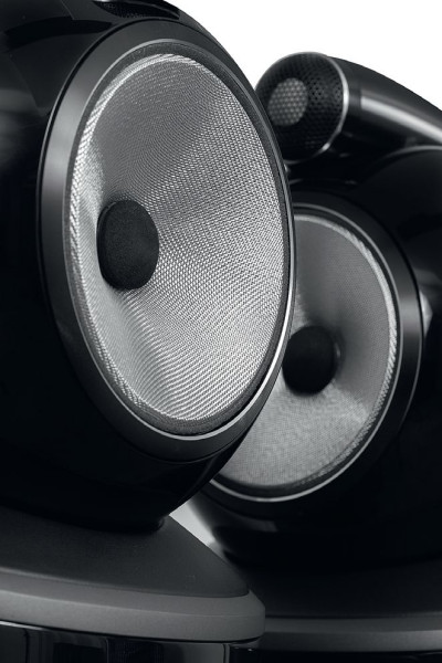

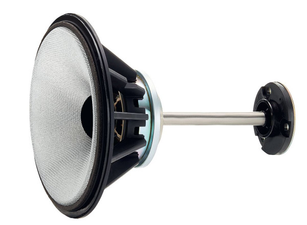

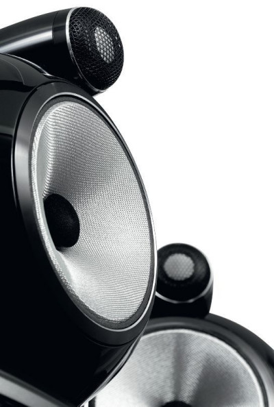

W przypadku średniotonowego zawieszenie i pierścień kosza są wyjątkowo wąskie (głośnik nie jest przykręcany do frontu) i podawana średnica 16 cm jest w przybliżeniu średnicą całego głośnika, podczas gdy membrana ma aż 14 cm, a więc tylko o centymetr mniej niż membrany niskotonowych. Głośnik średniotonowy jest zatem relatywnie duży.
Również jakość średnich częstotliwości wynika zarówno z właściwości samego przetwornika średniotonowego, jak i sposobu jego aplikacji – w obudowie i w układzie elektrycznym. W tym przypadku granica między samym głośnikiem a obudową jest dość płynna.
Sposób jego mocowania jest nietypowy i ściśle dopasowany do wymiarów obudowy (poprzez pręt wychodzący z układu magnetycznego do gwintu z tyłu, też odsprzęgniętego, zakrytego kapslem) i niełatwo byłoby nam zastosować taki głośnik w "zwykłej" skrzynce. W celu uzyskania najlepszych charakterystyk dopasowano nie tylko objętość i kształt "głowy", ale dostrojono też tłumiki rezonansów, a cała głowa jest zainstalowana elastycznie.
Membranę zostawmy na koniec, a zacznijmy do tyłu: układ magnetyczny jest neodymowy (w formie dość dużego plastra), zaś dolne zawieszenie bardzo oryginalne – "Biomimetic" nie jest nazwą własną, lecz określeniem mającym wskazywać na analogię ze strukturami występującymi w naturze.
Pozostaniemy jednak w sferze techniki. Typowy pofałdowany resor ("spider") został zastąpiony przez sześć cieniutkich "naciągów". Zawieszenie jest więc bardzo delikatne, ale takie najwyraźniej wystarczy, by poradzić sobie z umiarkowanymi amplitudami występującymi w zakresie średnich tonów. Korzyścią jest zmniejszenie masy drgającej, usunięcie odbić i rezonansów, których źródłem jest klasyczny resor.

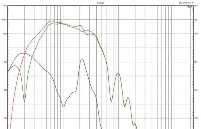

W tym miejscu na wszelki wypadek wyjaśnijmy, że jest to zupełnie inny rezonans niż ten, do którego odnosi się np. sam producent, przedstawiając zalety zastosowanej teraz długiej fajki obudowy, mającej... obniżyć rezonans.
Tutaj chodzi o podstawowy rezonans mechaniczny, właściwy niemal każdemu przetwornikowi, który w przypadku przetworników wysokotonowych i średniotonowych powinien znajdować się poniżej zakresu ich pracy (a w przypadku niskotonowych w dużym stopniu wpływa na dolną częstotliwość graniczną). Natomiast zjawisko "break-upu" jest przypisane membranom "sztywnym".
W kopułkach miękkich (tekstylnych) zamiast jednego ostrego rezonansu powstaje szereg znacznie lżejszych, wytłumionych, układających się w wyrównaną charakterystykę, co ich zwolennicy uważają za rozwiązanie problemu, ale protagoniści kopułek sztywnych – wcale nie; dla nich membrana powinna pracować – w wyznaczonym głośnikowi zakresie częstotliwości – wg zasady idealnego sztywnego tłoka.
Tak też pracują sztywne membrany niskotonowe, ich rezonans zostaje odfiltrowany w zwrotnicy, rezonans wysokotonowego nie jest tłumiony elektrycznie, ale przesunięty poza zakres akustyczny, natomiast pewnym wyłomem w tej regule jest głośnik średniotonowy, którego pleciona membrana – z Kevlaru czy z Continuum – nie jest bardzo sztywna i nie generuje ostrego rezonansu, co z kolei pozwala uniknąć ostrego filtrowania przy drugiej częstotliwości podziału.

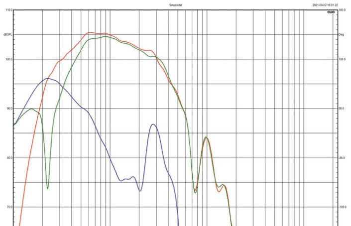

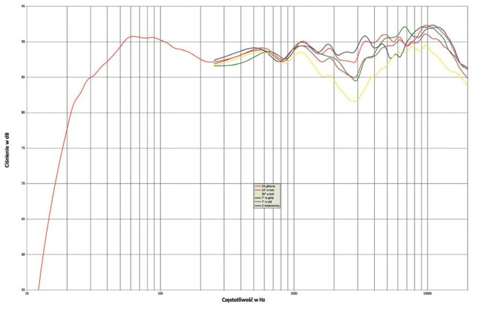

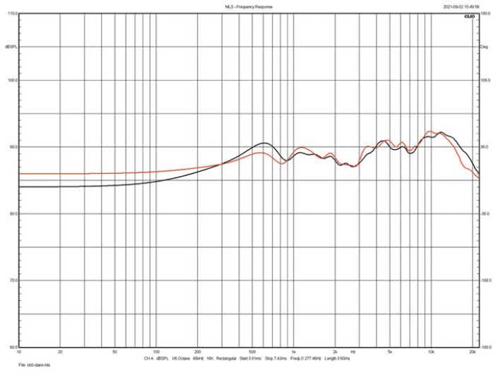

Pomiary wskazują, że charakterystyki nowych kolumn Bowers & Wilkins 802 D4 są bardzo podobne do poprzednich D 802 D3, ale nie takie same. Ponadto już nieraz zaznaczaliśmy, że chociaż do pomiarów przywiązujemy dużą wagę, zwłaszcza do ich walorów edukacyjnych, to nie przekonujemy, że obrazują one brzmienie w sposób kompletny i łatwy do interpretacji.
Zwłaszcza że nasze pomiary (jak każde inne) pokazują tylko fragment obrazu, nawet w wymiarze charakterystyk przetwarzania nie są kompletne, bo każda kolumna generuje ich... nieskończenie wiele, zmieniają się one wraz z osią i odległością. A do tego dochodzą charakterystyki wodospadowe, przesunięcia czasowe, zniekształcenia harmoniczne.

Głośnik średniotonowy mocowany jest za pomocą pojedynczego pręta i za pośrednictwem podkładek tłumiących drgania
Lepiej pokazać coś niż nic, chociaż... pod warunkiem, że to "coś" nie zostaje użyte pochopnie do wyciągania zbyt daleko idących wniosków. Nie dziwi mnie więc, że kolumny Bowers & Wilkins 802 D4 grają zauważalnie inaczej niż D3, a zarazem nie jest to przepaść i całkowita zmiana koncepcji, tylko zgodnie z oczekiwaniami, opartymi na deklaracjach samego producenta – jej doskonalenie, szlifowanie, dopieszczanie.
Efekt jest jednak w pewnym stopniu zaskakujący. Zmiany konstrukcyjne w Bowers & Wilkins 802 D4 zmierzają głównie do jeszcze skuteczniejszego wyeliminowania rezonansów, "wyczyszczenia" dźwięku, a to rodzi oczekiwanie jeszcze lepszej jego przejrzystości, klarowności, detaliczności.

Widok wnętrza głowy od frontu - w głębi mocowanie głośnika, na ściankach tłumiki masowe.

Górna ścianka głównej obudowy - teraz wykonana z aluminium, co ułatwiło przygotowanie precyzyjnego wyprofilowania i mocowania "głowy" średniotonowej.

Na samym początku wyjaśnienie: proszę nie wystraszyć się rozbieżnościami charakterystyk pokazanych na dwóch małych dodatkowych rysunkach, które przypominają pomiary dwóch kolumn jednej pary (przeprowadzane przez nas w ramach testów monitorów).
Tym razem są to charakterystyki (przetwarzania na osi głównej w zakresie średnio-wysokotonowym i modułu impedancji) dwóch różnych modeli – aktualnych 802 D3 i poprzednich 802 D4. A skoro już od tego zaczęliśmy, to kontynuujmy ten wątek.
Jak już wspominaliśmy w głównym opisie, producent deklaruje, że nie dokonano żadnych zmian w samych przetwornikach i zwrotnicy. Pomiary wskazują jednak na coś innego i chociaż byłyby to zmiany niewielkie, to przecież nie wypada sądzić, że pokazują one rozbieżności, których być nie powinno, a na pewno nie wynikają one tylko z modyfikacji obudowy, nawet szeroko zakrojonych.

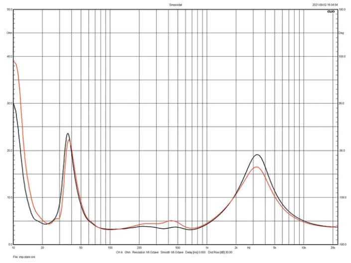

Charakterystyki impedancji (różnice między nimi) sugerują, że wprowadzono przynajmniej drobne modyfikacje zarówno w zwrotnicy, jak i strojeniu bas-refleksu. W zakresie najniższych częstotliwości widać nieco różny układ wierzchołków, a dodatkowe pomiary (ciśnień z głośników i otworów w polu bliskim), które dokładnie omówimy dalej, wskazują jednoznacznie, że częstotliwość rezonansowa bas-refleksu w nowych D4 jest nieco wyższa niż poprzednio (23 Hz vs 20 Hz).
To wciąż bardzo niskie strojenie, a charakterystyka przetwarzania w zakresie niskich częstotliwości wygląda pięknie. Ale wróćmy jeszcze do charakterystyki impedancji – nieco wyższy poziom przy około 200–600 Hz i niższy przy 3 kHz to już prawie na pewno sprawka zwrotnicy i są to różnice zbyt duże jak na rozrzut wartości elementów (przecież wysokiej klasy, o niewielkich tolerancjach).
Zmiany te mają swoje odbicie na charakterystyce przetwarzania – wyższa impedancja przy ok. 500 Hz wiąże się z niższym (ok. 1,5 dB) poziomem w tym zakresie. Na tej podstawie można by przypuszczać, że albo trochę zmniejszono pojemność kondensatora w filtrze górnoprzepustowym głośnika średniotonowego, albo przesunięto w górę filtrowanie niskotonowych. Pomiary w polu bliskim tych ostatnich potwierdzają tę drugą wersję.
Na samym skraju pasma "stare" D3 mają lekką przewagę – powyżej 11 kHz poziom wyższy o ok. 1–2 dB, ale to już nie skutek filtrowania, tylko charakterystyki samego wysokotonowego (i też raczej nie skutek zmiany fajki na dłuższą).
Całą rodzinę charakterystyk nowych D4, zmierzonych na różnych osiach, pokazujemy na rysunku głównym. Wygląda ona dobrze, jak na zastosowanie łagodnego filtrowania przy drugiej częstotliwości podziału; najlepiej ze wszystkich Bowersów, jakie testowaliśmy od czasu zmiany filtrowania prawie 20 lat temu.
Nie zmierzyliśmy całej rodziny charakterystyk dla starszych D3, ale prawdopodobnie wyglądałaby ona dość podobnie, natomiast w porównaniu z jeszcze wcześniejszymi 800 Diamond (D2), do których testu i pomiarów można sięgnąć (AUDIO 01/2013), D4 prezentują się lepiej, zwłaszcza w newralgicznych okolicach drugiej częstotliwości podziału, i znacznie lepiej niż 803 D3 (AUDIO 02/2016), które miały wyraźnie wyeksponowane wysokie tony.
Producent podaje pasmo przetwarzania na dwa sposoby: jako "frequency range" (bez tolerancji decybelowej), które ma rozciągać się od 14 Hz do 35 kHz (ale z naszego pomiaru przy 14 Hz odczytujemy już 25 dB spadku) i jako "frequency response" – to już w ścieżce +/-3 dB, na osi głównej (17 Hz - 28 kHz).
Co do osi głównej, to w naszym pomiarze ustawiliśmy ją dość wysoko, na 105 cm (zwykle trzymamy się w zakresie 90–100 cm, zakładając, że na takiej wysokości zwykle znajduje się głowa siedzącego słuchacza), ale tutaj dokonaliśmy korekty, bowiem głośnik średniotonowy znajduje się na wysokości 105 cm, a wysokotonowy – 120 cm.
Na tak ustalonej osi głównej charakterystyka (zmierzona) mieści się w ścieżce +/-3 dB od 35 Hz do 18 kHz, przy 17 Hz spadek wynosi ok. 20 dB... Skąd Bowers wziął te 17 Hz? Nie wiem, nawet przyjęcie najbardziej "korzystnych" warunków pomiaru (uwzględnienie odbić) nie skoryguje takiego spadku, który zresztą jest zupełnie oczywisty.
W gruncie rzeczy rozciągnięcie niskich częstotliwości i kształt charakterystyki w tym zakresie są wyśmienite, skoro -6 dB względem poziomu średniego wyznaczamy przy 27 Hz, z łagodnym zboczem między 30 Hz a 60 Hz. Trudno spodziewać się więcej (niżej) po pasywnej konstrukcji z dwoma 20-tkami...
Z kolei spadek w najwyższej oktawie (powyżej 12 kHz) jest nam już znany – tak zachowuje się wiele sztywnych kopułek, zanim znacznie wyżej nie "wybije" ich break-up (czego już nie widać na pomiarze kończącym się przy 20 kHz).
Pasmo 40 Hz – 16 kHz możemy zmieścić w jeszcze węższej ścieżce +/-2,5 dB i to nie tylko na osi głównej, ale też +7O, na którą to charakterystykę warto zwrócić uwagę, bo najlepiej wypełnia zakres 2–3,5 kHz – na tej osi korelacja fazowa między średniotonowym a wysokotonowym jest najlepsza, chociaż lokalnie pogarsza się przy 6 kHz; przy łagodnych filtrach i szerokim zakresie współpracy głośników trudno jest ustabilizować pełną zgodność fazową nawet na wybranej osi.
Z kolei na osi -7o pogłębia się osłabienie przy 3 kHz (podobnie wygląda na osi 15O w płaszczyźnie poziomej), za to wzmacniają się okolice 6 kHz. Najsłabiej wygląda charakterystyka z osi 30O (w płaszczyźnie poziomej), z najgłębszym obniżeniem przy 3 kHz, jak też większą stratą w najwyższej oktawie. Należy więc kolumny skręcić w stronę miejsca odsłuchowego, może nie bardzo dokładnie, ale nie pozostawiać ich z osiami równoległymi (biegnącymi daleko po bokach).
I jeszcze raz charakterystyka impedancji. Bez względu na zmiany między D3 a D4, minima leżą na tym samym poziomie (3 Ω), co przesądza o 4-omowej impedancji znamionowej. Przed takim skwitowaniem tej sprawy Bowers się jednak tradycyjnie broni (zresztą podobnie jak kilku innych znanych producentów w podobnej sytuacji), wpisując w rubrykę "impedancja nominalna" 8 Ω, a obok w nawiasie minimum 3 Ω.
Rozumiem opory, aby przyznawać się do 4-omowej impedancji znamionowej w przypadku tanich zespołów głośnikowych, czasami podłączanych do amplitunerów, które takich obciążeń nie lubią, ale myśleć w taki sposób o kolumnach takich jak 802 D4 i o ich właścicielach?
Chyba że... ma to być brawurowa próba zadowolenia właścicieli wszystkich wzmacniaczy lampowych, z których duża część lepiej radzi sobie z obciążeniem 8-omowym. Jednocześnie nadzieje na udany związek ze wzmacniaczami lampowymi podtrzymuje wysoka czułość 90 dB, tutaj nasze ustalenia zgadzają się z informacjami producenta, ale doprecyzujmy: przy impedancji 4-omowej czułość 90 dB jest tożsama z efektywnością 87 dB.
Ostatecznie lądujemy w zestawie parametrów, które nie wykluczają wzmacniacza lampowego, ale i do niego nie zachęcają. Są to natomiast parametry optymalne, bezpieczne i wydajne dla podłączenia zdecydowanej większości wzmacniaczy tranzystorowych, które przy 4 Ω dostarczają większą moc niż przy 8 Ω – a 802 D4 może przyjąć jej dużo, może nawet aż 500 W "w sinusie" – zakres rekomendowanej przez producenta mocy wzmacniacza wynosi 50–500 W, co wydaje się wskazówką rozsądną.

Oto charakterystyki ciśnienia zmierzone w polu bliskim (technika pomiaru najodpowiedniejsza do pomiaru niskich częstotliwości), oddzielnie z głośników (krzywa zielona), otworu (niebieska) i charakterystyka wypadkowa (czerwona) – dwa zestawy niezależnie dla 800 D3 i 800 D4.
Minima na charakterystykach głośników precyzyjnie wskazują na częstotliwość rezonansową obudowy, bowiem układ rezonansowy przy tej częstotliwości odciąża sam głośnik od dużych amplitud, "przejmując" całą pracę i mając często szczyt swojej charakterystyki (co jednak nie jest regułą, więc za pomocą szczytu ciśnienia z otworu nie należy określać częstotliwości rezonansowej).
Z efektem tym zbiega się mniej więcej minimum modułu impedancji, po którym też można, chociaż mniej dokładnie, określać częstotliwość rezonansową. Przy pewnych rodzajach strojenia wspomniane minima i maksima zbiegają się bardzo blisko, a przy innych rozchodzą się dość znacznie.
W przypadku 802 D4 wszystkie punkty schodzą się przy 23 Hz, charakterystyka z otworu ma wyraźny, ale niewyostrzony wierzchołek, symetryczne zbocze, a charakterystyka wypadkowa powoli zwiększa swoje nachylenie, maksymalna stromość powstaje dopiero poniżej 23 Hz.
Zapowiada to dobre charakterystyki impulsowe, o które warto zadbać wysokim współczynnikiem tłumienia wzmacniacza i niską impedancją kabli, ale nawet gdy trochę je pogorszymy, to i tak będą lepsze niż z wielu słabych bas-refleksów, którym nie pomoże nawet współczynnik tłumienia 1000. W obydwu przypadkach są to strojenia niskie, ale – jak wskazuje układ wierzchołków impedancji – częstotliwość rezonansowa głośnika swobodnie zawieszonego (fs) jest jeszcze trochę niższa (niż 20 Hz).
Szczyt ciśnienia z bas-refleksu leży wyraźnie niżej niż szczyt ciśnienia z samego głośnika (zwłaszcza w przypadku D3), dzięki podwyższeniu częstotliwości rezonansowej obudowy w D4 uzyskano nieco wyższe ciśnienie wypadkowe przy ok. 30 Hz, ale jeszcze łagodniej "zaokrąglona" charakterystyka wypadkowa (w zakresie 30–40 Hz) z D3 zapowiada jeszcze lepszą odpowiedź impulsową. Bez obaw – zmiana w 802 D4 jest kosmetyczna, a temat omawiamy w celu przypomnienia zasady działania bas-refleksu.
Skoro tak, to przypomnijmy, dlaczego charakterystyka wypadkowa zawsze dokładnie przy częstotliwości rezonansowej obudowy przecina charakterystykę z otworu, a więc ciśnienie szybko spada, mimo że otwór wciąż promieniuje intensywnie, a głośnik jeszcze niżej też znowu się "odzywa".
Dzieje się tak, ponieważ poniżej częstotliwości rezonansowej obudowy fazy promieniowania z głośnika i otworu są w przybliżeniu przeciwne i ciśnienia te odejmują się, a powyżej częstotliwości rezonansowej obudowy są zgodne i się dodają. Dlaczego? Tak działa układ rezonansowy...
Wyraźnie widoczny szpic na charakterystyce z otworu, przy 210 Hz dla D3 i przy 280 Hz dla D4, to już rezonans pasożytniczy, "piszczałkowy" samego tunelu, związany z długością fali, jaka się w nim układa. Jeżeli tunel w 800 D4 skrócono z ok. 40 cm do ok. 30 cm, to rezonans ćwierćfalowy przesunął się z 210 Hz do 280 Hz, a na skutek mniejszej masy powietrza w tunelu rezonans obudowy – z 20 Hz do 23 Hz.
Uboczną korzyścią jest to, że rezonanse pasożytnicze w krótszych tunelach są słabsze, więc rezonans przy 280 Hz jest słabszy od tego przy 210 Hz i wywoływane przez niego zaburzenie na charakterystyce wypadkowej jest już minimalne.
Przy okazji zauważyliśmy, że nachylenie zbocza w kierunku średnich tonów zwiększa się w D4 od 300 Hz, podczas gdy w D3 – od 400 Hz. Przyczyną tego może być już wyłącznie inne filtrowanie, a skutki tego zaobserwowaliśmy również na charakterystyce zmierzonej metodą mls, jak i na charakterystyce impedancji.
