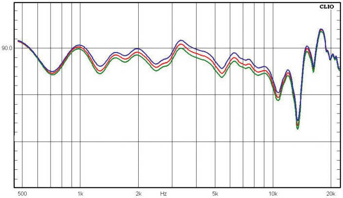

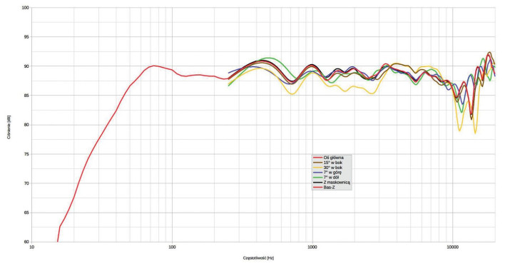

Laboratorium Dobrze zrównoważona charakterystyka (nawet +/-1,5 dB w zakresie 60 Hz – 10 kHz), spadek -6 dB przy 44 Hz, dobre rozpraszanie do 15O, ale pod kątem 30O już zafalowania w zakresie średnich częstotliwości; przy ok. 12 kHz osłabienie (na przejściu między wysokotonowym a superwysokotonowym). Wysoka efektywność 90 dB, 8-omowa impedancja znamionowa.

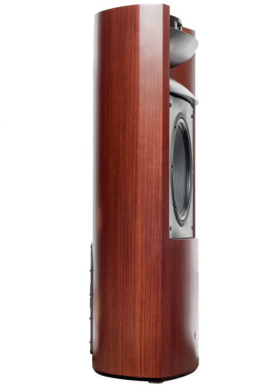

Niskotonowe JBL-a poznamy z daleka – charakterystyczne koncentryczne przetłoczenia, "wąsy" doprowadzeń do cewki przy krawędzi nakładki przeciwpyłowej, wreszcie dość wąskie górne zawieszenie. Klasyka.
Woofer w JBL-ach K2 S9900 jest jak duża, ciężka bryka z potężnym silnikiem zapewniającym przyspieszenie, jakiego nie osiąga wiele mniejszych samochodów – bardzo rzadko mających proporcje masy do napędu analogiczne do "wyścigówek".

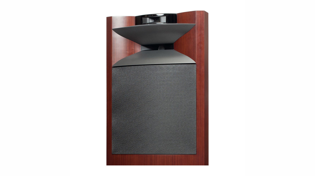

Formalnie K2 to układ trójdrożny, ale nietypowy nie tylko z powodu wyjątkowych przetworników i wynikającej stąd formy obudowy, także ze względu na częstotliwości podziału.
W tym przypadku trudno mówić o sekcji niskotonowej, średniotonowej i wysokotonowej, nawet traktując te określenia "luźno", skoro pierwsza częstotliwość podziału to 900 Hz, a druga – 15 kHz (wg danych producenta).
W związku z tym należałoby poszczególne sekcje nazywać nisko-średniotonową, średnio-wysokotonową i superwysokotonową; sam producent używa jeszcze innych terminów na określenie poszczególnych przetworników: niskotonowy (LF – low frequency), wysokotonowy (HF – high frequency) i ultrawysokotonowy (UHF – ultra high frequency).
Jak zwał, tak zwał, oczywiście nie mamy obaw, że skoro żaden z głośników nie został mianowany jako średniotonowy, to żaden z nich się tym nie zajmuje i kolumna nie przetwarza średnich tonów…
Zakres średniotonowy został podzielony niemal dokładnie w połowie między niskotonowy (nisko-średniotonowy) a wysokotonowy (średnio-wysokotonowy), co swoją drogą może rodzić obawy oparte na założeniu, że środka pasma lepiej nie dzielić, jednak przywoływane już kiedyś badania – przy okazji testu kolumn firmy Chario, które stosuje bardzo niskie podziały między nisko-średniotonowym a wysokotonowym – wskazują, że najmniej korzystne są w zakresie 2–3 kHz, czyli tam, gdzie zwykle mają miejsce, bowiem tam właśnie czułość ucha jest największa (a wcale nie w "geometrycznym" środku pasma). Sprawa nie jest przesądzona, lecz warto poznać różne argumenty.

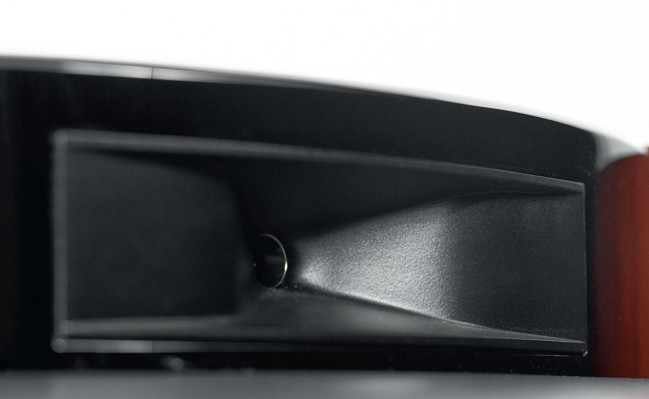

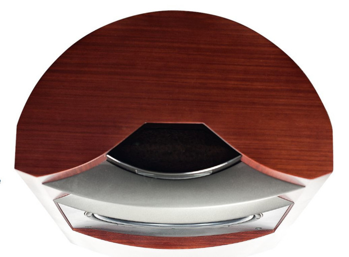

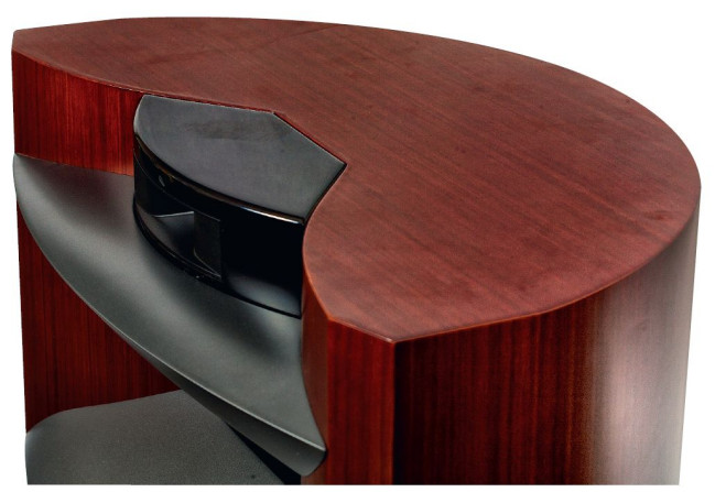

W JBL K2 S9900 boczne profile tuby wysokotonowej są częściowo uformowane z elementów zasadniczej obudowy, z wygiętych płyt MDF-u, co nadaje całości wygląd spójny, oryginalny i elegancki, ale utrudnia wypracowanie tak złożonych kształtów, jakie widzimy w najnowszych tubach wysokotonowych, np. w modelu 4367.
JBL nie mógłby pozwolić sobie na taki kompromis, jak usunięcie superwysokotonowego, bez wprowadzenia czegoś "zamiast", a więc nowej tuby wysokotonowej.
Mimo niezwykłości samych przetworników, aranżacja jest klasyczna, a wysokości, na jakich znajdują się poszczególne przetworniki, szczególnie przetwornik wysokotonowy – typowe, niewymagające szczególnego "podejścia", ustawienia kolumn czy miejsca odsłuchowego.
Oś główna przetwornika wysokotonowego znajduje się na wysokości 105 cm, mniej więcej na takiej będą znajdować się uszy siedzącego słuchacza. Warto jednak zapoznać się ze zmianami charakterystyki powodowanymi przez zmiany wysokości (miejsca odsłuchowego/pomiarowego), jakie przedstawiamy w Laboratorium.
Prostokątny wylot tuby rozciąga się na całą szerokość obudowy, jej okrągły wlot, przysłonięty siateczką, ma średnicę 38 mm (1,5 cala), membrana (i cewka) – aż 100 mm (4 cale).
Pomiędzy membraną a wlotem tuby znajduje się komora sprzęgająca i system kanalików (slotów), pełniący rolę korektora fazy – zwykle kojarzymy go z elementem w kształcie "pocisku", ale w rasowych przetwornikach kompresyjnych (w których membrana ma powierzchnię większą niż wlot tuby) ma on często taką strukturę i pełni rolę dokładnie zgodną z nazwą – za pomocą kanałów o różnych długościach wyrównuje fazę od różnych części membrany, tak aby we wlocie tuby fala była "koherentna".

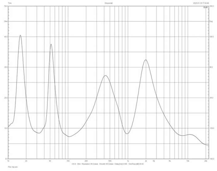

Częstotliwość podstawowego rezonansu mechanicznego wynosi ok. 600 Hz – dla głośnika wysokotonowego to dostatecznie nisko, a w tym przypadku, dzięki dużej wytrzymałości cewki, pozwala zejść z podziałem poniżej 1 kHz.
To, że głośnik ten nie może przetwarzać pełnego zakresu średnich tonów, wynika nie tylko z częstotliwości rezonansowej leżącej w tym zakresie, ale i z wymiarów tuby – jak na głośnik wysokotonowy jest bardzo duża, ale dla średnich tonów wciąż za mała, przestaje działać wzmacniająco poniżej 1 kHz, na skutek tego charakterystyka całego układu i tak opadałaby w tym zakresie, więc nie ma powodu, aby forsować niższą częstotliwość rezonansową (kiedy silny układ magnetyczny zapewnia niską dobroć i dobrą odpowiedź impulsową). Wszystkie parametry 476Mg i dodanej tuby są ze sobą zgrane, do czego dochodzi oczywiście jeszcze filtrowanie elektryczne (zwrotnica).
Przetwornik ultrawysokotonowy to model 045Be-1, jak symbol wskazuje – z membraną berylową, co w tym zakresie daje największe profity, przesuwając górną częstotliwość graniczną aż do 50 kHz. Membrana ma średnicę 25 mm, grubość 0,04 mm i masę tylko 0,1 g (całkowita masa drgająca, z cewką – 0,3 mm, wciąż niewiele); cewka jest bezkarkasowa, nawinięta płaskim drutem aluminiowym, współpracuje z neodymowym układem magnetycznym.
JBL zwraca uwagę, że zastosował w tym głośniku najmniejszy w swojej "twórczości" szczelinowy korektor fazy, który dla utrzymania najwyższej precyzji i tolerancji wymiarowej jest wykonany w technice litografii.
Obydwie tuby zostały wykonane (poza współtworzącymi je elementami obudowy z MDF-u) z materiału Sonoglas o dużym tłumieniu wibracji i zainstalowane do obudowy przez gumowe podkładki.
O ile przetworniki tubowe, mniejsze lub większe, mogą być bardzo zaawansowane, to jednak nie przekonają do siebie wszystkich, rodząc wątpliwości, czy są najodpowiedniejsze do kolumn hi-fi.

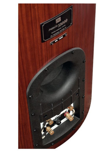

Z tyłu wyprowadzono jeden tunel o średnicy 10 cm; jak na 38-cm niskotonowy jego powierzchnia nie jest więc duża, ale przy umiarkowanym ciśnieniu z bas-refleksu (stwierdzamy to na podstawie naszych pomiarów) kompresja pojawi się dopiero przy bardzo wysokich poziomach.

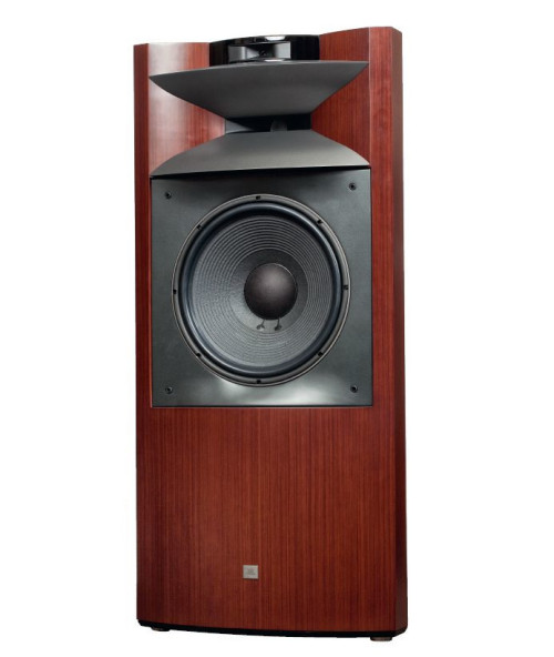

Od frontu obudowa JBL-i K2 S9900 wydaje się bardzo masywna, zwalista i klasyczna, a przez to trudno "ustawna", jest jednak bardziej oryginalna, z prawie całą powierzchnią boczno-tylną uformowaną przez jeden element, wygięty w łuk, niemal w półokrąg. Warto zauważyć, że poważnie ogranicza to objętość, ale wydaje się, że nie jest to przejaw akustycznego kompromisu, lecz dopasowania do parametrów też wyjątkowego głośnika.
Otóż silne układy napędowe pozwalają nie tylko zwiększyć moc i efektywność, ale też wpływać na parametry związane z optymalną objętością obudowy w taki sposób, aby ją nawet znacznie zmniejszyć; objętość nie jest bowiem we wprost proporcjonalnej relacji do powierzchni membrany, zależności są bardziej złożone.
Silny układ napędowy 1500Al-1 pozwolił (a nawet wymusił) zastosowanie zaskakująco (jak na wielkość głośnika) umiarkowanego litrażu. Nie każdy da się do tego przekonać, bez względu na rezultaty. Mimo to chyba nikt nie będzie się martwił, że K2 S9900 zajmują mniej miejsca, niż może się wydawać na pierwszy rzut oka. Jako ciekawostkę warto wskazać, że praprzodek K2, którego zresztą JBL wspomina, czyli Hartsfield D30085, miał wielką obudowę tubową przygotowaną właśnie do ustawienia w "kącie".

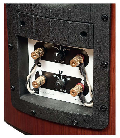

Na podwójnym terminalu przyłączeniowym umieszczono dwa regulatory, z których jeden jest oznaczony HF level, a drugi Presence level. Pierwszym regulujemy poziom wysokich tonów, drugim – poziom zakresu presence (tak określa się zakres kilku kHz). Ich zmierzone działanie omawiamy w Laboratorium.
Czytaj również: Czy obudowa kolumny jest potrzebna po to, aby działać jako pudło rezonansowe?
Same zaciski terminala wydają się mieć oczywiste zastosowanie – dwie pary połączone wstępnie zworami, po ich usunięciu mogą służyć do bi-wiringu/ bi-ampingu, czyli w powszechnym rozumieniu tych pojęć – do zastosowania podwójnego okablowania lub dwóch wzmacniaczy podłączonych niezależne do sekcji niskotonowej i wysokotonowej (razem z ultrawysokotonową).

Ale bywały i osłuchany audiofil miał już wiele okazji, aby poznać tuby z innej strony. Trzeba przyznać, że solidnie popracowały nad tym również inne firmy; nie tylko najlepsze kolumny JBL-a zasługują na to, aby zwolnić je ze "zbiorowej odpowiedzialności" za grzechy znacznie słabszych tub sprzed lat, a tym bardziej nie wrzucać do jednego worka tub przygotowanych specjalnie pod kątem pracy w wysokiej klasy systemach domowych i tub, których głównych zadaniem jest nagłaśnianie dużych pomieszczeń i przestrzeni otwartych.
Chociaż… gdzieś chyba jest wspólny mianownik i powód, dla którego tuby są stosowane zarówno w sprzęcie profesjonalnym, jak i w hi-fi. Teoretyczne przesłanki przedstawiliśmy już wcześniej, a praktyczne skutki słychać, i w takim wydaniu wcale nie są one kłopotliwe ani nawet kontrowersyjne.

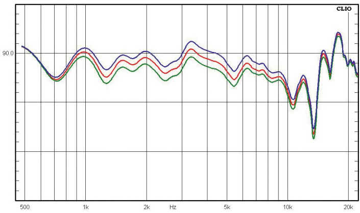

Charakterystyka przenoszenia jest ogólnie zbieżna z wynikami naszych pomiarów. Oś główną ustawiliśmy na wysokości 100 cm, a więc tuż poniżej osi głównej głośnika (średnio)wysokotonowego (ten na wysokości 105 cm).
Charakterystyka przenoszenia na osi głównej ma swoje drobne cechy szczególne, ale w oczywisty sposób nie zdradza działania niekonwencjonalnego układu głośników; dopiero widząc ją można dorabiać teorię do praktyki, łączyć fakty konstrukcyjne i zmierzone, ale w gruncie rzeczy podobną można by zobaczyć jako efekt pracy zupełnie innego zespołu.
Porównajmy ją z prezentowaną kilka miesięcy temu charakterystyką Alexia V, kolumny bazującej na zupełnie innych przetwornikach, z innymi częstotliwościami podziału (chociaż też trójdrożnej).
Niezależnie od lokalnych nierównomierności, są one ogólnym kształtem bardzo podobne, zależy on bardziej od umiejętności i decyzji konstruktora na etapie strojenia (zwrotnicy) niż od właściwości zastosowanych przetworników. Są też dość nietypowe na tle większości współczesnych kolumn – nie mają ani trochę wyeksponowanych skrajów pasma, w ramach dobrego zrównoważenia nawet lekko wzmocnione są średnie częstotliwości i to w szerokim zakresie od 300 Hz do 4 kHz.
Niskie częstotliwości nie wyglądają na ekstremalnie rozciągnięte… Jeszcze do nich wrócimy, ale patrząc na całą charakterystykę, abstrahując od jej wysokiego poziomu (efektywności), można by uwierzyć, że pochodzi ona z podstawkowego, dwudrożnego "monitora". Po dużych kolumnach spodziewamy się niskiego basu, ale czasami specjalne zalety polegają na czym innym. W tym przypadku charakterystyka pozwala stwierdzić, że ustalono dobrą równowagę, ale nie wskazuje na źródło największej siły brzmienia K2 S9900.
Producent przedstawia pasmo 48 Hz – 50 kHz w powiązaniu ze spadkami 6 dB (zakładamy, że na skrajach), a nie w ścieżce +/3 dB, ale jeżeli przymkniemy oko na osłabienie przy 12 kHz (albo ograniczymy zakres do 10 kHz), to nie ma żadnej innej przeszkody, aby ją w takiej zmieścić, a nawet w węższej +/-1,5 dB, a w +/-2 dB nie tylko zdjętą na osi głównej, ale również na prawie wszystkich pozostałych (oprócz największego kąta 30O w płaszczyźnie poziomej). Od razu dodajmy, że maskownica praktycznie niczego nie zmienia, zasłaniając tylko woofer.
Na niektóre szczegóły warto zwrócić uwagę. Wspomniane osłabienie w okolicach 12 kHz nie ustępuje na żadnej osi, chociaż nieco zmienia się przebieg wąskopasmowych nierównomierności; ogólnie rozpraszanie jest bardzo dobre, średni poziom w najwyższej oktawie 10–20 kHz na każdej osi, oprócz 30O, jest podobny.
Podawana przez producenta częstotliwość podziału (między przetwornikiem średnio-wysokotonowym a superwysokotonowym) to 15 kHz, czego nasze pomiary nie mogą zweryfikować, chociaż omawiane osłabienie sugeruje, że jest trochę niższa… ale wiarygodne charakterystyki poszczególnych sekcji, pokazane w "białym papierze" potwierdzają 15 kHz.
Sama charakterystyka średnio-wysokotonowego ma przy 12 kHz "dołek" (a powyżej nawet rośnie). Szkoda, że superwysokotonowy nie był w stanie tego osłabienia wypełnić, ale z jego pracy i tak płynie duża korzyść – nie tyle wysokiego poziomu na skraju pasma (przy 20 kHz) na osi głównej (jak wynika z dokumentacji firmowej, potrafi to sam głośnik średnio-wysokotonowy!), ale przede wszystkim szerokiego rozpraszania w tym zakresie (nawet na osi 30º w poziomie); materiały firmowe pokazują, iż jego charakterystyka, po kolejnym osłabieniu w okolicach 25 kHz, odzyskuje wysoki poziom przy 30 kHz, a pomiar kończy się przy 40 kHz.
Rozejście się charakterystyk w płaszczyźnie pionowej (+/-7º) w zakresie 300 Hz – 1 kHz wiąże się z pierwszą częstotliwością podziału (900 Hz) i wynika zarówno z kierunkowości samego głośnika niskotonowego, jak i zmieniających się relacji fazowych między promieniowaniem niskotonowego a średnio-wysokotonowego (jak na taką częstotliwość, ich centra akustyczne są znacznie rozsunięte, więc ustabilizowanie nie było możliwe). Można to jednak wykorzystać wybierając oś, na której brzmienie najbardziej nam odpowiada.
Na osi -7O (a więc siedząc nisko, zbliżając się do niskotonowego i do jego osi głównej) poziom charakterystyki wypadkowej jest najwyższy, pojawia się górka w okolicach 500 Hz, co może dać dość przyjemny efekt "dopalenia" niższego środka, zwłaszcza że wyższy też biegnie dość wysoko; z kolei przy ustawieniu się na osi +7O (ale to trudniejsze, bo w tym celu musielibyśmy usiąść bardzo wysoko) poziom w tym zakresie jest najniższy.
Jest też sposób, aby obniżyć poziom w zakresie 1,5–3 kHz – należy osie główne odsunąć od miejsca odsłuchowego, a skierować na nie osie pod kątem ok. 30O (w poziomie). To efekt zawężania promieniowania przez głośnik średnio-wysokotonowy, ale niezwykłe jest to, że powyżej 3 kHz rozpraszanie jest znowu szerokie, jakby przetwarzanie przejął inny, mniejszy przetwornik, a przecież aż do 15 kHz pracuje ten sam. Skąd to się wzięło? To dobrze czy źle?
Zwykle w zakresie pracy jednego przetwornika obserwujemy systematyczne skupianie wiązki (zawężanie promieniowania) bez takiego gwałtownego odwrócenia trendu. Przynosi go przejście na mniejszy przetwornik, rozpraszający szerzej (niż większy) określone częstotliwości, a wyżej znowu następuje zawężanie. Taka sytuacja nie jest uznawana za korzystną i aby charakterystyki poza osią główną ustabilizować, z premedytacją zawęża się promieniowanie wysokotonowych w zakresie kilku kHz (w okolicach częstotliwości podziału) za pomocą falowodów.
Klasyczna duża tuba zachowywałaby się jak duży głośnik – skupiałaby promieniowanie i już przy kilku kHz charakterystyka pod kątem 30º odstawałaby znacznie od charakterystyki z osi głównej, a wyżej – jeszcze bardziej. Konstruktorzy JBL-a doskonalą tuby, w tym rozszerzają ich charakterystyki kierunkowe, i tak się w tym rozpędzili… że aż trochę przedobrzyli – rozpraszanie powyżej 3 kHz jest trochę za szerokie w stosunku do tego, co dzieje się poniżej. Ale dzięki temu na osi 30º charakterystyka jest "wymodelowana" tak, jak robi to wielu producentów na osi głównej, obniżając zakres 2–3 kHz w celu złagodzenia potencjalnie natarczywej "górnej średnicy".

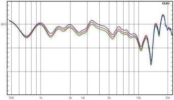

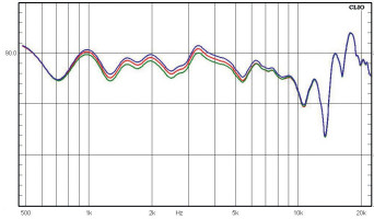

W intencjach producenta do korekcji charakterystyki mają służyć przede wszystkim regulatory, których działanie oczywiście sprawdziliśmy. Również w tym przypadku wyniki są na pierwszy rzut oka zaskakujące, jednak zgodne z informacjami producenta. Są dwa trójpozycyjne regulatory.
Pierwszy zmienia poziom w całym zakresie pracy głośnika średnio-wysokotonowego (w praktyce 1–10 kHz; zmiany są jednak bardzo niewielkie, maksymalnie ok. +/-0,5 dB, a więc na granicy słyszalności, rys. 3a). Drugi ma jeszcze mniejsze znaczenie, bo zakres jego pracy jest ograniczony do 1–5 kHz (producent podaje 1,5–3 kHz, a zmiany jeszcze delikatniejsze, rys. 3b.).
Nie jestem zwolennikiem dokonywania grubych korekt charakterystyki przez użytkowników, ale jeżeli już producent się na to decyduje, niech pozwoli te zmiany każdemu usłyszeć i wybrać najlepszą opcję na tej podstawie, a nie sprowadza regulację do sprawdzianu, czy użytkownik słyszy różnicę 0,5 dB, czy może nawet 0,3 dB. Szkoda, że nie zmierzyliśmy i nie porównaliśmy obydwu egzemplarzy testowanej pary, bardzo prawdopodobne, że w niektórych miejscach charakterystyki różnice między nimi są większe niż zmiany wprowadzane przez regulatory.
Relatywnie największe zmiany można uzyskać łącząc działanie obydwu regulatorów, ale wciąż w żadnym punkcie nie sięgają one +/-1 dB (rys. 3c). Ale warto spróbować, zwłaszcza obniżając poziom. Konstruktor nie zaproponował nam regulowania samych wysokich tonów, pewnie wychodząc z założenia, że możemy to zrobić odpowiednią kombinacją tych dwóch regulatorów – podnosząc równocześnie poziom w szerokim zakresie 1–10 kHz i obniżając w podzakresie 1–5 kHz. Z kolei regulowanie superwysokotonowego o tyle nie miałoby sensu, że działa on na samym skraju pasma, gdzie czułość słuchu jest bardzo niewielka i zmiany musiałyby być znacznie większe, aby były ewentualnie słyszalne…

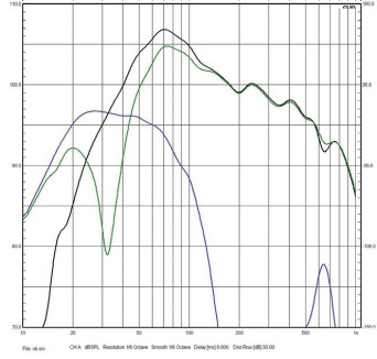

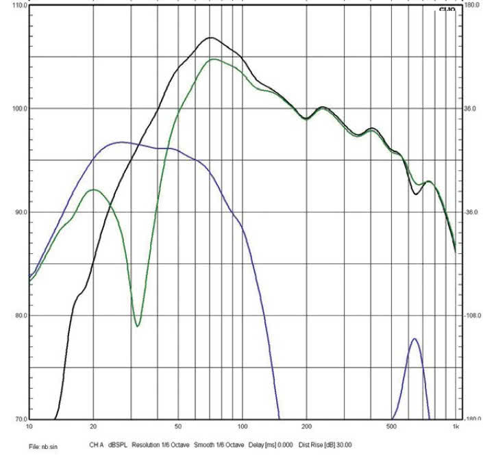

Pozostaje nam jeszcze do omówienia zakres niskich częstotliwości; spadek -6 dB odczytujemy przy 44 Hz, a więc nieco niżej, niż zapowiadał producent, który deklaruje również, że przy 33 Hz spadek wynosi -10 dB; my taki spadek namierzyliśmy przy 34 Hz, więc nasze ustalenia są mniej więcej zgodne.
Bas-refleks dostrojono do 32 Hz, na co jednoznacznie wskazuje odciążenie na charakterystyce głośnika. Częstotliwość rezonansowa jest więc dość niska, ale ciśnienie z otworu niewysokie, szczyt jego charakterystyki leży 8 dB poniżej szczytu charakterystyki samego głośnika, dlatego charakterystyka wypadkowa opada już poniżej 70 Hz, ale trzeba wziąć pod uwagę, że jak na bas-refleks – dość łagodnie; w oktawie 30–60 Hz tylko 12 dB, a więc podobnie jak z obudowy zamkniętej, w związku z tym dobra będzie odpowiedź impulsowa.
Dzięki temu, że tunel bas-refleksu jest krótki, nie generuje własnych rezonansów pasożytniczych (śladowy widać przy 630 Hz), nie transmituje też fal stojących z obudowy – jest ona dobrze wytłumiona, a wlot tunelu znajduje się w "cichym" miejscu, co jest szczególnie ważne wobec faktu, że głośnik niskotonowy pracuje aż do ok. 1 kHz, "zasilając" dużą obudowę falami szerokiego zakresu częstotliwości, jednak nie powoduje to problemów, które byłoby widać na charakterystyce otworu.

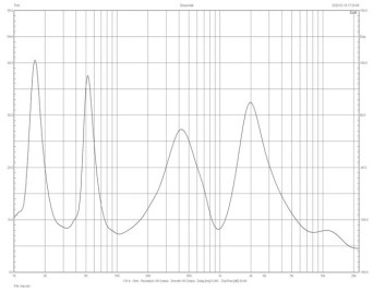

Pojawia się jednak dość ważne "ale" w kontekście dopasowania do wymagań wzmacniaczy lampowych. Chociaż ustalenie wartości znamionowej nie budzi żadnych wątpliwości – 8 Ω przyznajemy bez żadnego naciągania na podstawie ok. 7-omowego minimum przy 100 Hz, to wyżej sytuacja staje się trochę kłopotliwa. I nie chodzi wcale o spadek do 4,5 Ω przy 20 kHz (to nie spowoduje poważnych konsekwencji), lecz o dużą zmienność, nie tylko w zakresie niskotonowym (dwa szczyty typowe dla bas-refleksu), także średniotonowym.
Po pierwsze, tak gwałtowne zmiany są dla wielu wzmacniaczy nie mniejszym wyzwaniem niż spadki do niskich wartości. Po drugie, niski współczynnik tłumienia (znowu głównie wzmacniaczy lampowych) w połączeniu z dużą zmiennością impedancji tworzy zmieniający się (w funkcji częstotliwości) dzielnik napięcia, co z kolei spowoduje zmiany kształtu charakterystyki przenoszenia (wzmocnienia przy szczytach impedancji) – a to wcale nie jest nam potrzebne, bowiem charakterystyka przetwarzania i tak jest tam już uwypuklona.
Z takich lokalnych wzrostów impedancji nikt się nie cieszy, chociaż ich pojawienie się jest zrozumiałe – to efekt zastosowania skomplikowanych filtrów wysokiego, a nawet bardzo wysokiego rzędu.
Można było jednak popracować nad linearyzacją impedancji, albo chociaż nad zmniejszeniem wysokości tych wierzchołków (za pomocą dodatkowych obwodów w zwrotnicy), w ten dość prosty sposób usuwając ostatnią przeszkodę dla współpracy K2 ze wzmacniaczami lampowymi. W związku z tym w "białym papierze" pojawia się komentarz zdumiewający.
Obok pokazanej tam charakterystyki impedancji K2 (w stosunku do zmierzonej ma trochę spłaszczony szczyt przy 2 kHz, sięgający 20 Ω) czytamy: "Każdy wysiłek został podjęty, aby przygotować charakterystykę impedancji tak gładką, jak to tylko możliwe. Aspekt ten jest często pomijany w wielu zespołach głośnikowych.
Wzmacniacz pracuje najlepiej, kiedy jest obciążony gładką charakterystyką impedancji". Tyle że impedancja K2 mogłaby w takiej argumentacji służyć jako przykład zignorowania tego problemu, a nie pochylenia się nad nim.
Natomiast lepiej wiążą się z nią zupełnie inne wskazówki, też producenta, ale przedstawione w innym dokumencie – w obszernej instrukcji obsługi. Otóż w rozdziale 5., poświęconym odpowiedniemu dla K2 wzmacniaczowi, napisano: "Wybrany wzmacniacz powinien mieć bardzo wysoką wydajność prądową i być zdolny do prowadzenia niskich impedancji".
To też nieprecyzyjne, przecież impedancja K2 nie jest wprost niska, ale ostatecznie można uznać, że jej duża zmienność (w funkcji częstotliwości) jest dla wzmacniacza podobnie wymagająca, jak niskie wartości (w innych przypadkach). W tym rozdziale producent zdecydowanie odciąga nas od wzmacniaczy lampowych i ogólnie wzmacniaczy niskich mocy jeszcze jednym stwierdzeniem: "dla pełnozakresowej pracy K2 S9900 nie powinny być podłączane do wzmacniaczy o mocy niższej niż 100 W".
